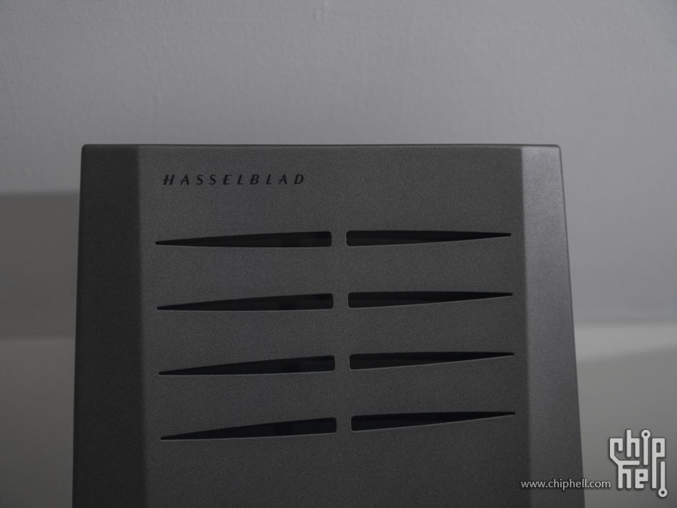

在开始评测自己设备之前,先来系统的梳理一下易麦康(Imacon)/哈苏Flextight系列扫描仪的产品线

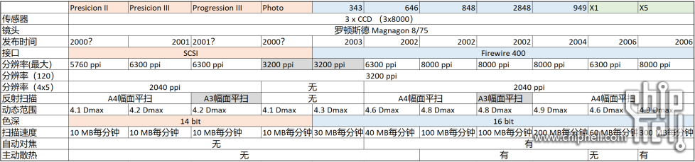

哈苏扫描仪的虚拟滚筒技术想必大家都有所耳闻。自90年代末开始生产以来,期间经历过几次迭代以及Imacon被哈苏收购等变动,扫描仪的种类繁多。而中文互联网上对各个型号的介绍相对较少,也比较零碎化,这里楼主自制表格一幅,整理了从2000年开始的所有Flextight型号以及一些对选购有所帮助的参数:
可以看出,Imacon的刀法不比库克老黄之流差。实际上自初始以来Flextight系列的基本光学系统都无太大变化,同为3CCD线扫传感器以及罗顿斯德的线扫工业镜头。而不同型号之间的区别(阉割)主要在于扫描速度和幅面。根据网上能收集到的资料,Flextight扫描仪的镜头是一颗固定光圈版本的罗顿斯德Magnagon 75mm F/8,一个APO镜头,锐度已当年水平来说相当高。目前不知道早期的扫描仪是否有其他版本镜头。
(冷知识1:根据法师论坛讨论,Flextight扫描仪上的线扫镜头出厂都带有蓝色滤镜,目的可能是因为为了校正彩色负片的橙色片基,和补偿线扫ccd对于蓝色的感应不足。而所谓独特的哈苏扫描仪色可能就来源于其光学系统的”缺陷“)

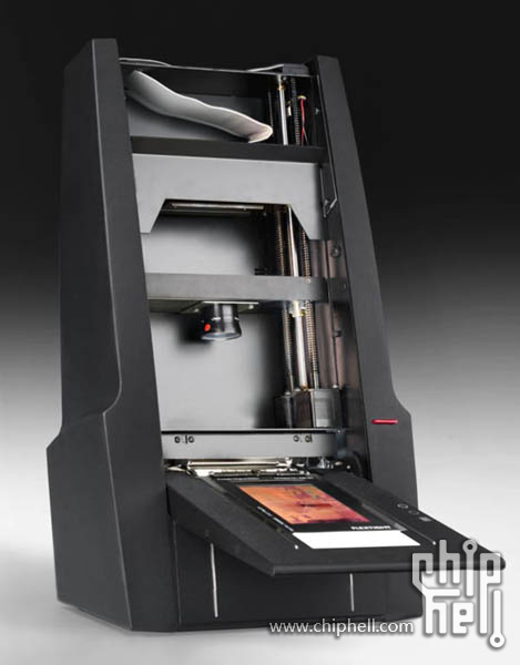

(引用自luxlab.com,一张少见的949扫描仪内构图,可见红标罗顿镜头)
因为所有型号在镜头和传感器上大致相同,这些扫描仪,不管是上古的P II还是现在仍然价值十几万rmb的X5都有共同的特点,即只有在扫描135底片时才能输出最高ppi。所有机型在扫描中大画幅底片时分辨率都是统一的3200ppi和2040ppi,动态范围因为灯管的差别后期型号会有小幅度提升。这使得感兴趣的摄友在挑选自用的Imacon扫描仪时不必拘泥于昂贵的后期型号,价格已相对较低的早期型号在画质上仍有一战之力。
(冷知识2:近些年来有商家已经破解并魔改了一些扫描仪,其型号似乎以646和848居多。宣称通过一系列破解,更换灯管,主板等操作可以突破3200ppi的限制并且将扫描速度升级至x5水平。楼主没有接触过改机,同时也对魔改产品的寿命和质量存疑。。)
大体上来说,所有的Flextight扫描仪可以分为两代;为初代SCSI接口和14bit输出的”Precision“系列;与2002年后配备了Firewire 400火线接口的16bit输出型号,其中包括了后期的哈苏X1与X5。

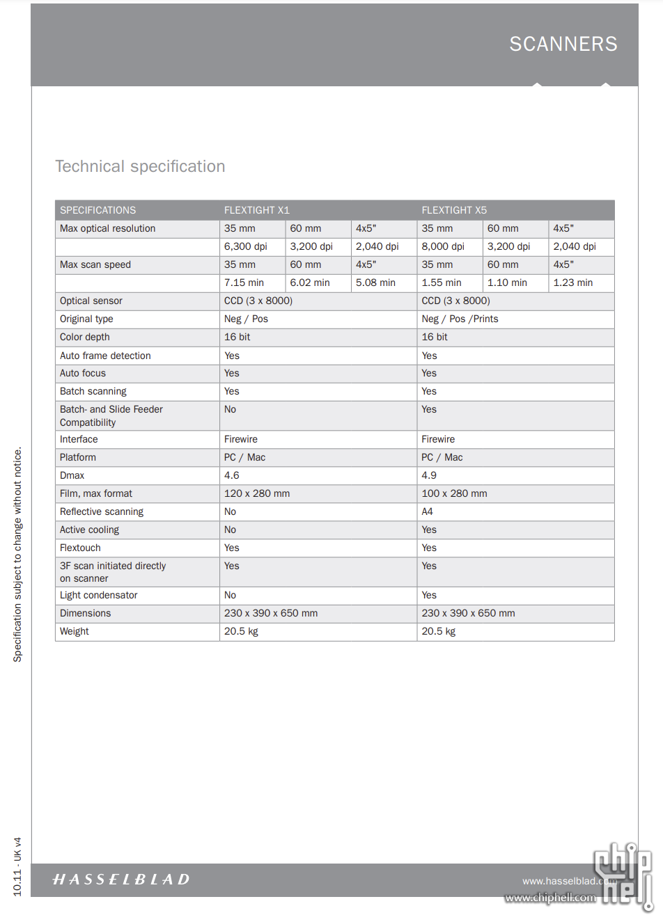

(哈苏X1和X5的对比)

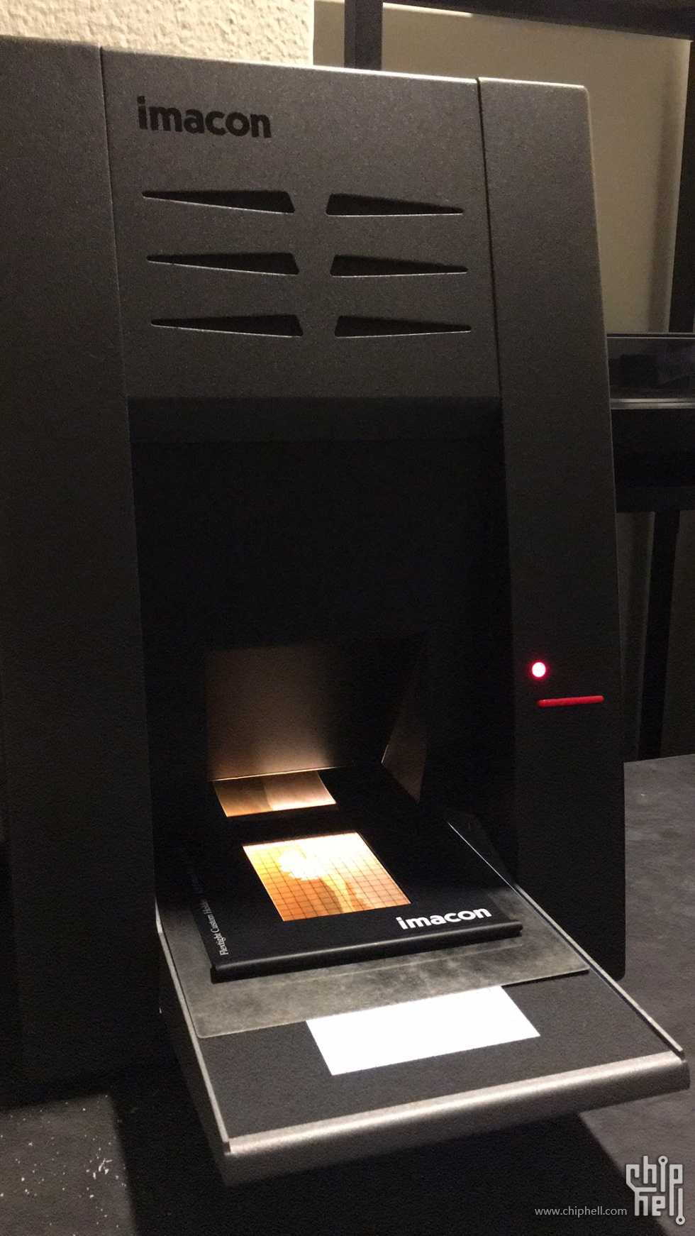

步入正题,楼主最早入手的Imacon 343。原因无他,便宜好用。
因为平时拍摄基本上只拍120胶卷,所以343的3200ppi极限分辨率在使用上是和其他高配型号没有什么区别的。
(很遗憾在出手前没有给这台343留下太多照片,不过倒是物尽其用,扫了近百卷底片)

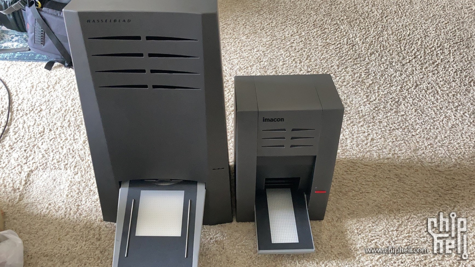

343的机身很小巧,长宽高都比正牌的Flextight扫描仪小一圈。放在桌面上不太占用空间。
机身设计很简洁,全机只有一个电源按钮。打开正面翻盖后露出进片口和带光源的观片台。
使用上,将底片放入柔性磁吸片夹放入进片口,剩下的一切都在Flexcolor软件里完成。顺带一提,Imacon原厂的66,67,645片夹很不好用。为了提高效率,楼主基本上都是使用618片夹一起扫一条三张66底片。
当然缺点也很明显,扫描速度实在太慢。一条3张扫下来需要半小时左右。没有自动对焦也是一大硬伤。虽然虚拟滚筒技术可以将底片平整度问题很好解决,但是遇到少数冲洗中出现问题导致不够平整的底片,还是偶尔会出现局部失焦的情况。
如果遇到需要扫描4x5大画幅的情况,也有野路子可以解决。将45底片放入618片夹分两条扫描再后期拼接即可。虽然很麻烦但是可以得到一张像素超过原厂2040ppi限制的扫描。
(343出售前的合影)

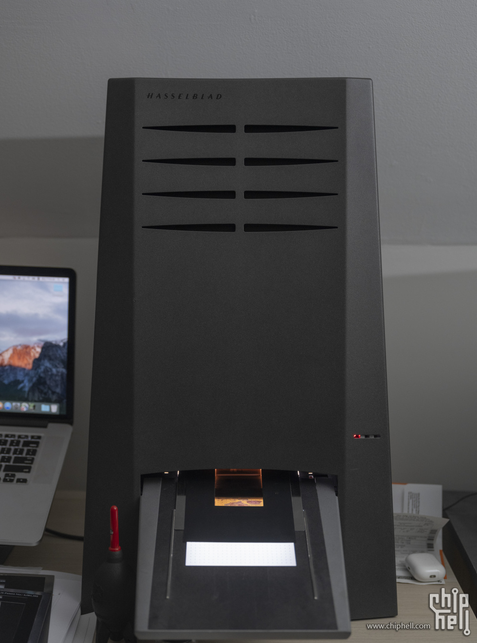

在使用343两年后,2022年楼主偶然捡漏到一台646,还是在2005-2006最后期生产的哈苏标的646,果断拿下告别丐版343
343服役两年,出手后还赚了200刀乐,可见这种坏一台少一台的东西还是比较保值的

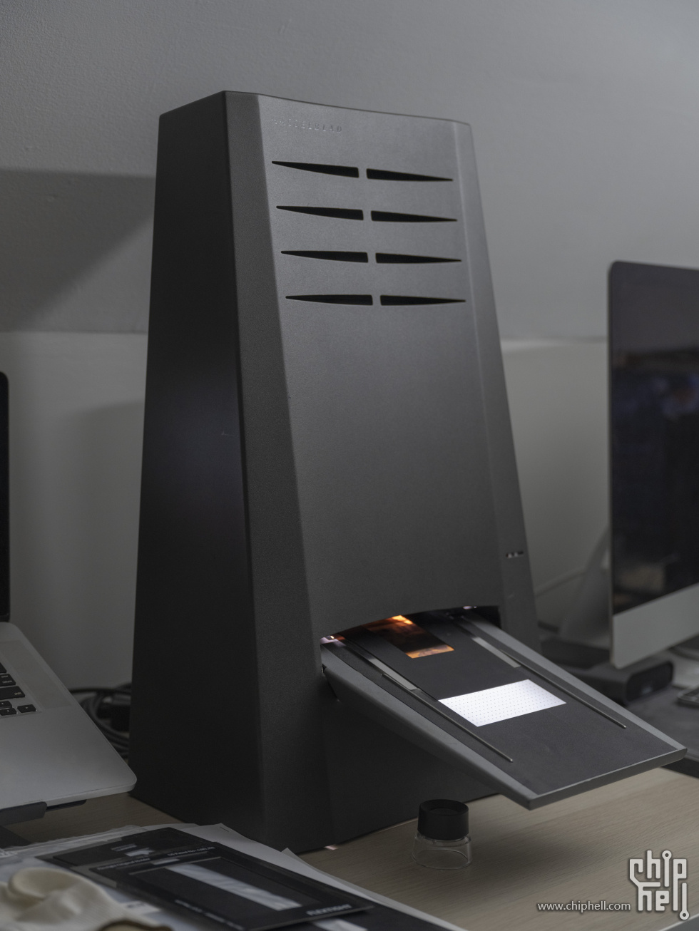

(一些正面细节图,这里还是要感叹一下Imacon的刀法,为了和848拉开差距,646的观片台居然是无法折叠的,想收纳只能直接拆下来。最低配343的观片台都可以折叠,这明显就是故意恶心用户了。。。)

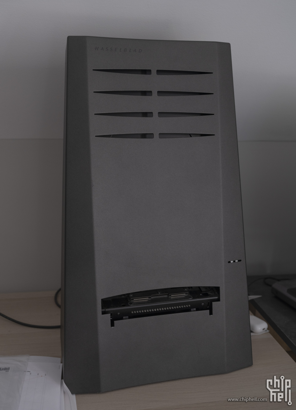

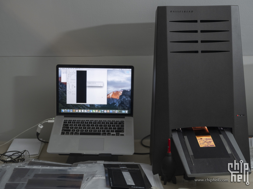

全身为黑色铝合金材质,质感还是很不错的,个人感觉比848和后期X1的双色要好看。机器重量很大,最好放在稳固的桌面上。

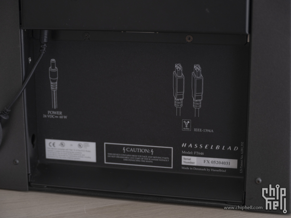

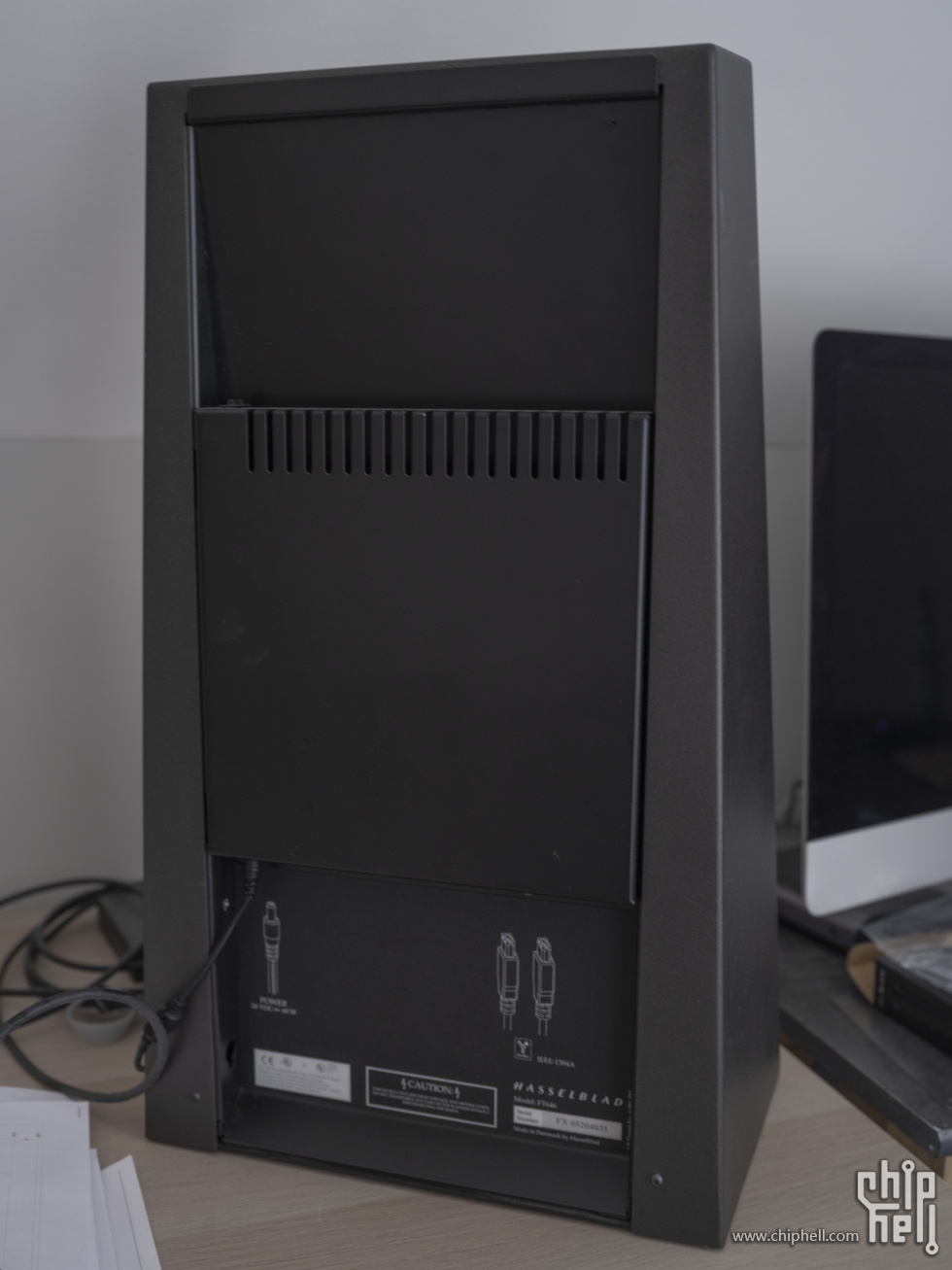

机器背部有电源和两个1394火线口。转接苹果电脑很方便,只需一个官方的火线专雷电2转接头即可。不过似乎接pc会稍微麻烦一些,楼主没有试过。

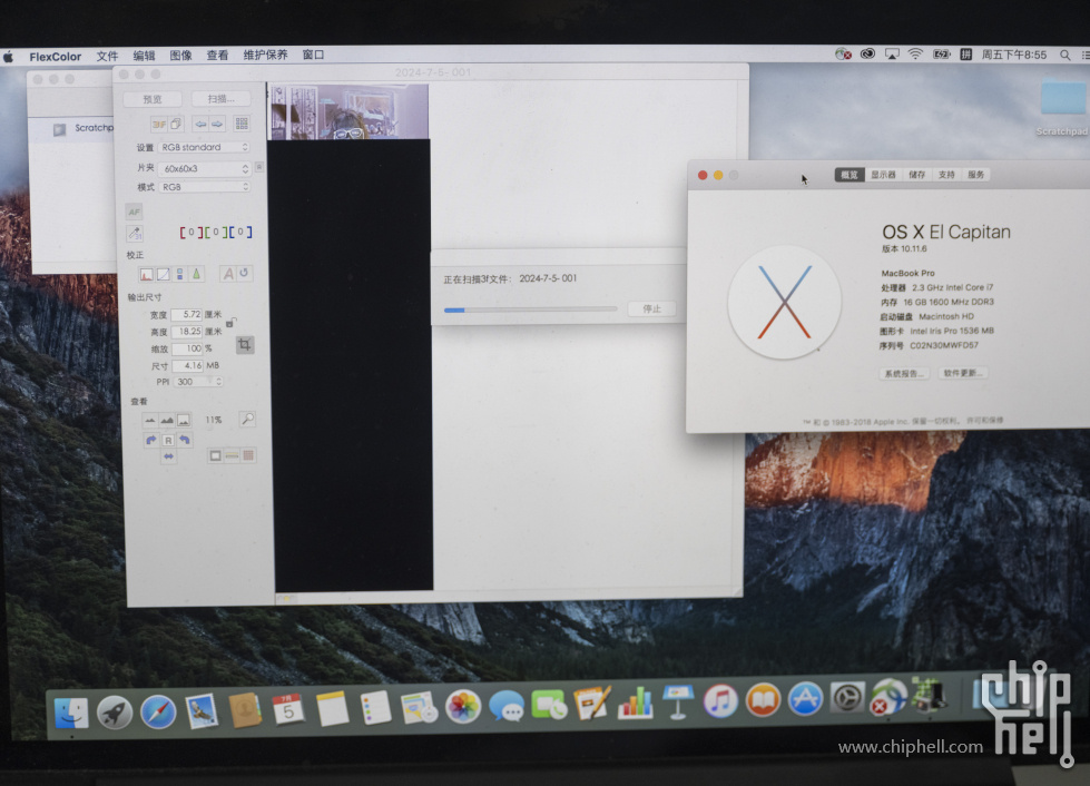

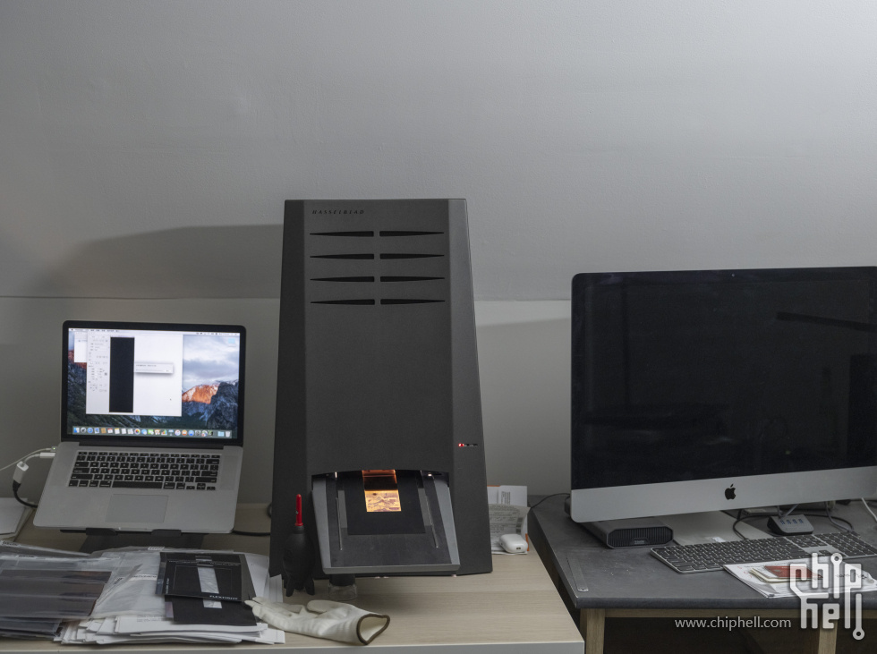

需要注意的是,虽然接口问题好解决,但是扫描仪的驱动及软件Flexcolor只支持32位系统,也就是MacOS Mojave之后就无法使用了。所以楼主是使用一台很久以前且没升级过系统的老Macbook作为中转站,在上面操作扫描仪,然后用局域网将照片扔到作为工作机的iMac上。
(以上为专门为扫描仪使用的Macbook和楼主的工作区)

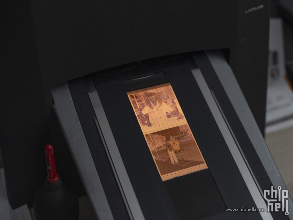

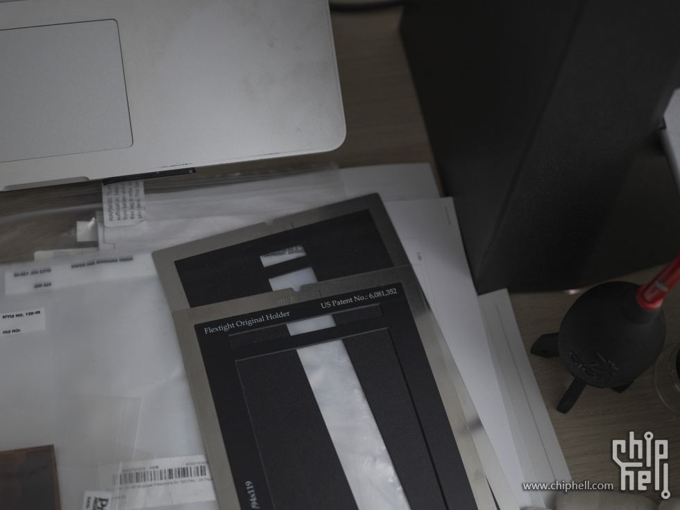

646的片夹和后来的X1和X5通用,和343不同用。原产片夹的开口设计的并不是很舒服,后来楼主发现万能的某宝上有副厂片夹,在原厂的基础上加长,可以扫描一条5张135或者3张67的底片。这样就可以免去了每次调整底片位置和扫描预览的时间,大幅提高效率。646的扫描速度相比343升级有限,实际使用上只是从半小时变成20分钟,还是龟速。。
另外就是所有Flextight扫描仪都没有配备类似Epson平板或者诺日士那种ICE除尘技术。楼主听到的版本是据说研发ICE除尘的公司对使用的扫描仪制造商是以每台机器售价按比例收费的,对于Flextight扫描仪的高价导致厂商无法承受。。。949和后来的X5据说给灯管配备了某种滤镜可以减少底片表面灰尘留下的影响,这些楼主就没有财力去验证了。。。
对于343和646来说,给底片除尘是非常重要的,不然就会在扫完的照片上留下海量的白点。。。

上图展示了Flexcolor的界面。这篇帖子里不打算详细展开关于后期处理上的流程了,有机会的话再开一贴细说。
简单来说,楼主如果扫描彩色负片的话是从不使用Flexcolor里的功能的。对于扫描反转片来说Flexcolor中的调整是足够的,因为扫描仪直出后已经能很好的还原正片应有的色彩,仅需简单调整即可导入Lr精修了。对于彩负的处理,楼主走的是Colorperfect流程。在操作扫描仪扫彩负时选择正片模式,不要使用Flexcolor自带的彩负预设。扫描完毕后应得一张带有色罩的原片。将文件名从.fff直接改为.tif并导入PS,使用Colorperfect去色罩,然后精细调整即可。

这三张图大致展示了扫描后的后期流程。首先以三张一条扫描整条底片为带有色罩的负片,然后将底片剪裁,进入ps中使用cp去色罩。图2为这三张中最下面一张的处理结果。

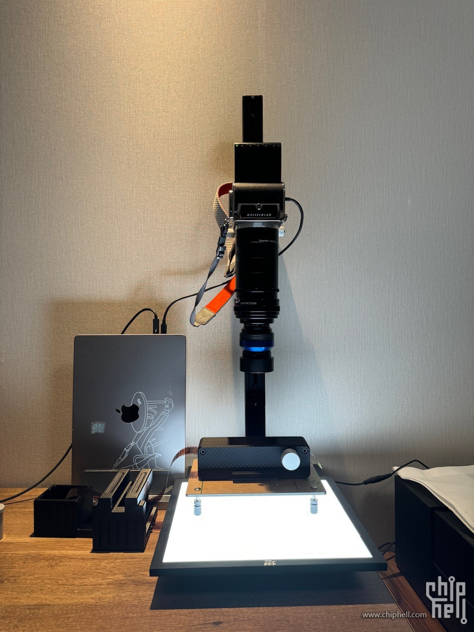

楼主翻拍工作流是怎么搭配的

 楼主| 发表于 2025-5-9 10:01 | 显示全部楼层
metroluffy 发表于 2025-5-9 08:33
楼主翻拍工作流是怎么搭配的
GFX 100s+转接玛米亚120mm微距,光源用的Negative Supply的99显色led。翻拍架SuperStable,片夹试过很多种,一开始用富士放大机上的可变画幅片夹,但是双玻璃压平的解决不了摩尔纹,换防牛顿环玻璃也没用。后来试了咸鱼上一个3d打印的单玻璃片夹目前效果还可以,不差钱的也可以用凯撒的片夹,差不多的原理。后期流程上现在问题还很大,主要是colorperfect对于相机翻拍产生的raw文件不能很好的处理,导致颜色一直不满意。nlp颜色还行但是高光阴影细节不好

发表于 2025-5-9 13:22 来自手机 | 显示全部楼层
碧林广海 发表于 2025-5-9 10:01
GFX 100s+转接玛米亚120mm微距,光源用的Negative Supply的99显色led。翻拍架SuperStable,片夹试过很多 ...
收到,我研究下
跟我几乎一样配置,只是我用cutenew片夹。我用nlp,看了楼主介绍cp,推荐嘛?我也感觉nlp高光和暗处损失太多,颜色的话,只要简单去色罩就行,我都得在lr里精调。

 楼主| 发表于 2025-5-10 18:14 | 显示全部楼层
4hluky 发表于 2025-5-9 22:46
跟我几乎一样配置,只是我用cutenew片夹。我用nlp,看了楼主介绍cp,推荐嘛?我也感觉nlp高光和暗处损失 ...
如果翻拍的话,现阶段不推荐cp。颜色很别扭。nlp批量去色罩还是很方便的,日常分享画质也够用,做输出的话差点。不过之前有听说cp的开发者在对翻拍进行优化,毕竟选择翻拍的个人和专业机构都越来越对了,就是不知道什么时候才能用上。。。
 楼主| 发表于 2025-5-10 18:17 | 显示全部楼层
渔人码头 发表于 2025-5-10 11:57
我现在已经基本用哈苏翻拍了,扫描太费时间了。从半格到4×5都可以

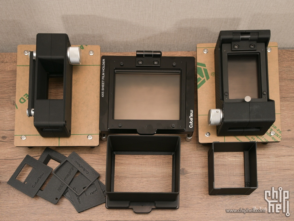

好装备!cutenew这套是不是结构和negative supply基本一样?压平效果怎么样?
镜头是工业头转接吗?
我最近也考虑用cfv搞翻拍,打算搞个linos 120 float试试,不过还没改口。大佬感觉哈苏后背翻出来颜色会和富士有区别吗
