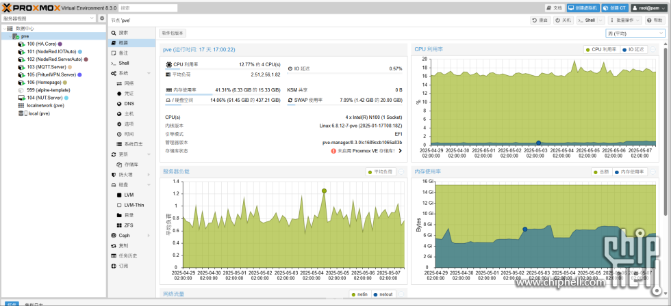

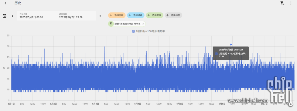

机器是中柏的单网口N100,带了一个m.2,负载稍微动一下就奔20W去了,没见过低于10W的,之前搭frigate nvr的时候拿它的GPU跑编解码和openvino模型,基本就是20W的样子,
对比Rk3588跑编解码和yolo-nas模型,平均30%使用率是5~7W

看了下我的n100,挂着一个win8虚拟机,8个docker,影视,相册
待机确实在9w左右,下载长期开着基本不怎么耗电,处理转码的瞬间会到20w,虚拟机处理一些业务会去到30w,但大部分时间还是10w左右,挺适合挂轻载内容的,毕竟便宜
