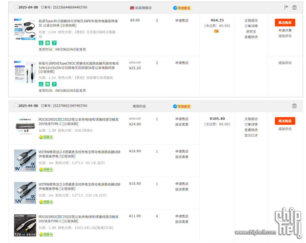

发表于 2025-5-8 09:10 | 显示全部楼层
lnron 发表于 2025-5-8 08:37
我记得有个东西好像叫做诱骗器,可以转成c口,然后大多数充电器就可以通用了 ...
PD和QC都有诱骗线,我都买过,但没有正好19v的
都是5v9v12v15v20v这几个档

维简有PPS编程线,可以3.3V-28V任意指定,精确到小数点。
