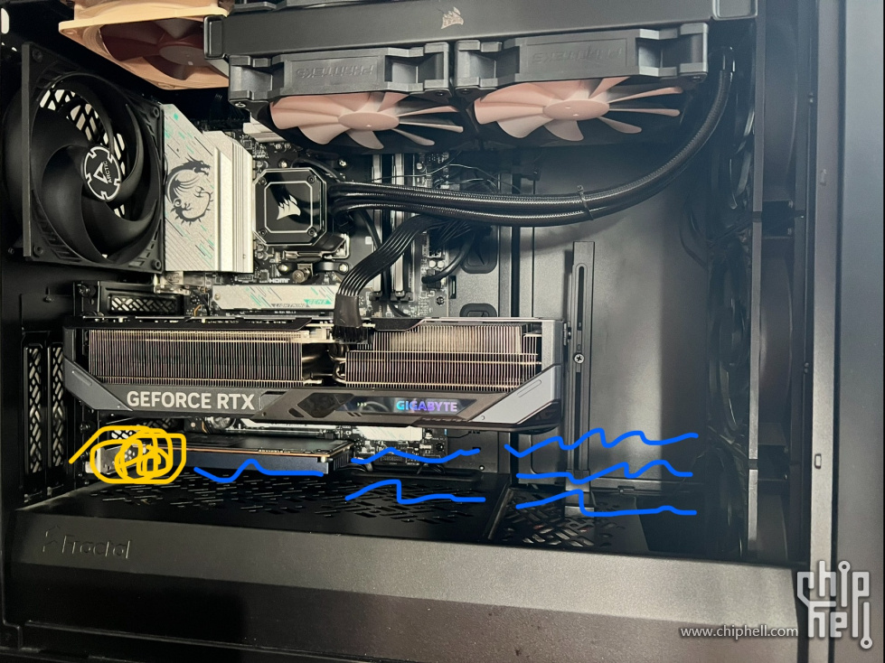

机箱是 分型的Meshify 2,中塔
前脸是3把 P14 进风
顶部280水冷出风
尾部P14 出风
测试时前脸中部和底部风扇开到75%转速
用餐巾纸和手去感受,在靠PCIE挡板附近,已经感受不到气流了。且似乎有点温热,像有一团热空气滞留在那边(不知道是不是心理作用)
有点心水这几年前脸动辄17cm,20cm大风扇的机箱,但换机箱劳民伤财,二手也不太好处理
所以想问问,有什么改进思路吗。谢谢

不需要担心,气流会去它该去的地方,
显卡开转甚至能从尾部PCIE抽风进来
实在不行 你给前脸换成A14 G2吧

品牌机有导风罩,容易贯穿。普通机箱比较难。

这个距离本来就不可能吹透的,除非你拿个鸿运扇来吹,要么换torrent箱子

像有一团热空气滞留在那边
这个很好测试。关闭侧板,烤机的时候看看温度和频率,然后打开侧板,看看温度会不会下降或频率会不会上升,如果情况有改善那说明热气确实没出去,也就是楼主感觉的“像有一团热空气滞留在那边”。

frame 4000d+俩Dynamic X2 PWM GP-18,吹透很轻松

无解,侧面没打孔就和显卡风冷不兼容

只要显卡没有出现散热异常,就不用多管啦

这还不透吗 感觉已经不能更透了
空间大 遮挡少 这还有啥不满意的

这个无所谓的,空气自然会流通,你心里不舒服的话,立一个7cm风扇对着吹呗
发表于 2025-5-8 14:13 | 显示全部楼层
找一张硬卡纸,沿着14CM长度折一下,插入最下和中间风扇的间隙中,做个简易的整流罩
 楼主| 发表于 2025-5-8 15:01 来自手机 | 显示全部楼层
猎熊刀刀 发表于 2025-5-8 13:19
不需要担心,气流会去它该去的地方,
显卡开转甚至能从尾部PCIE抽风进来
确实,显卡风扇转起来,pcie挡板会进风。但那边没有滤网,灰尘就很大

我的机箱是追风者G500A,算是大机箱了,前面3个TT钢影Pro14,转速50%,基本没声,PCI挡板那放纸巾可以轻松的被吹起来。

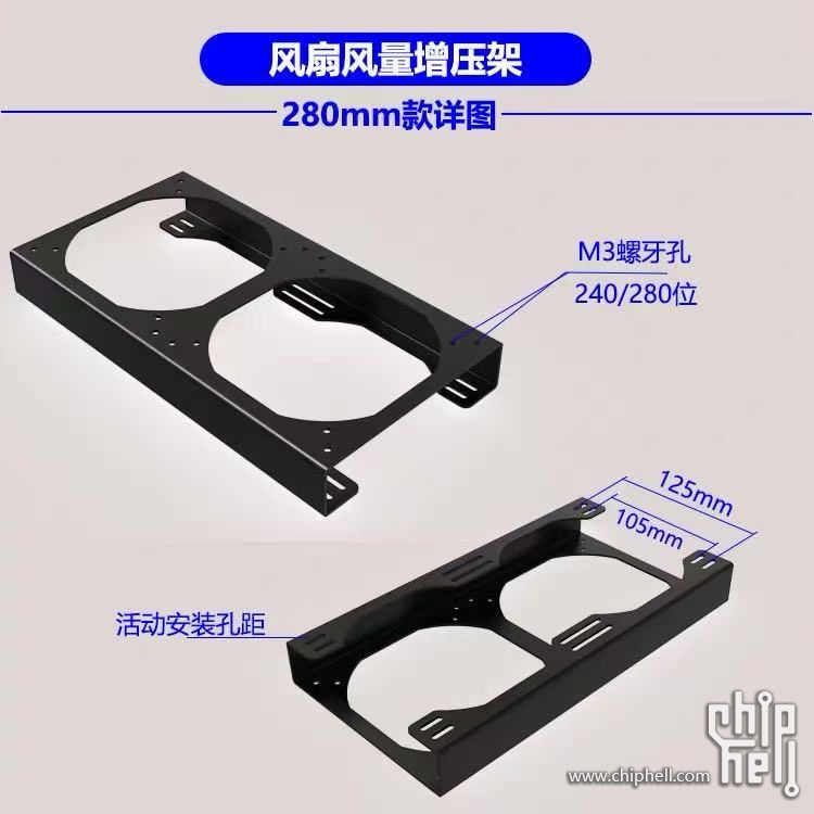

我是追风者P500A 也是前3后1都是P14 也是感觉前面没风 看了下别人的说法
1是P14这个扇子前面有防尘网后风小一半
2是P500A这个机箱前面板是可12可14 所以有两根条子挡住了一点影响进风
但我拿大风扇打开侧板后对着吹温度也没有下降 所以说明温度也还好?
之前有看过1个方案 买个这种架子 可以让风扇离显卡近一点 离前面的遮挡少一点
没有420的版本有点可惜

我的思路是尽量让机箱里负压,所以多抽风。只要你负压,空气会自己找地方进机箱的,你有三个前进风其实够了。
