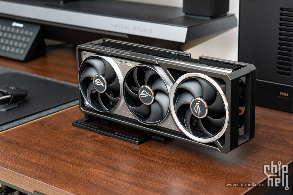

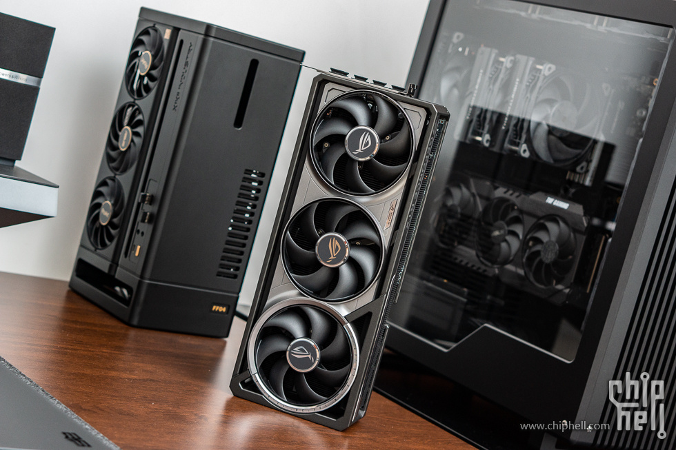

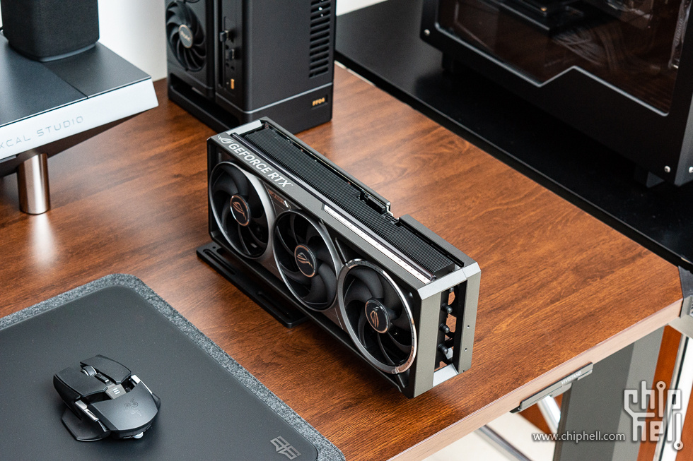

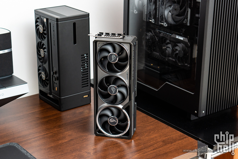

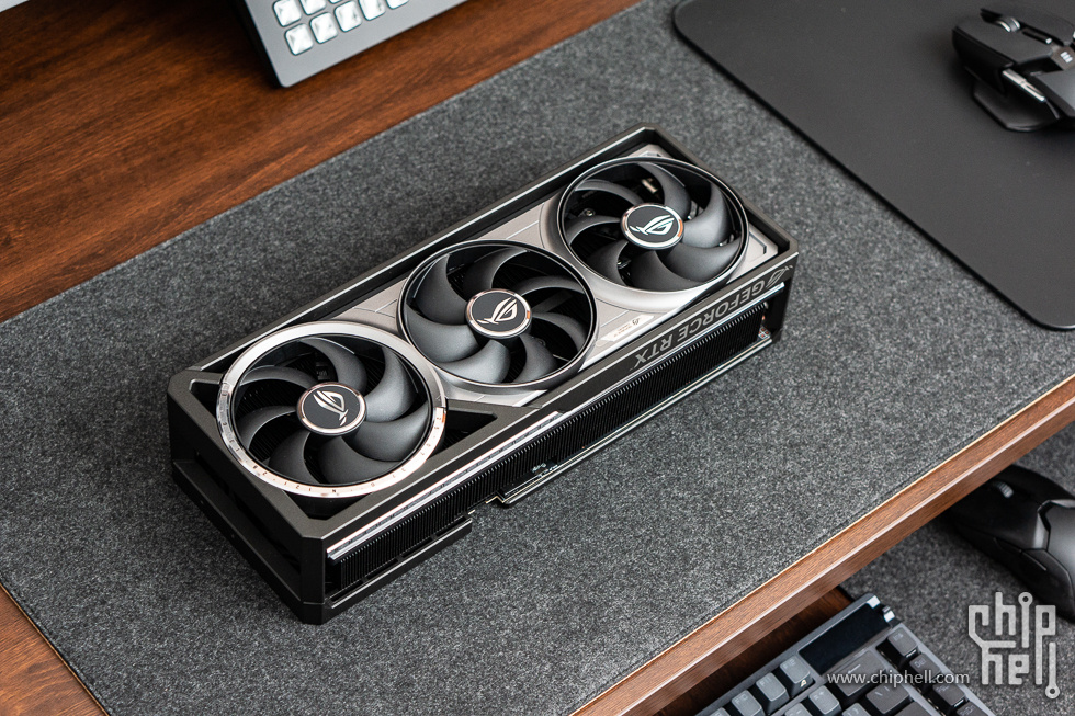

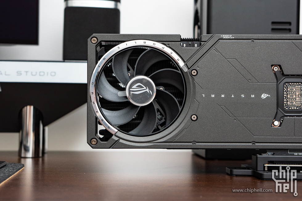

前言

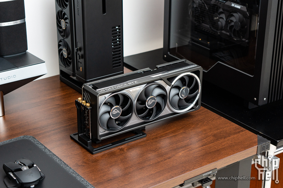

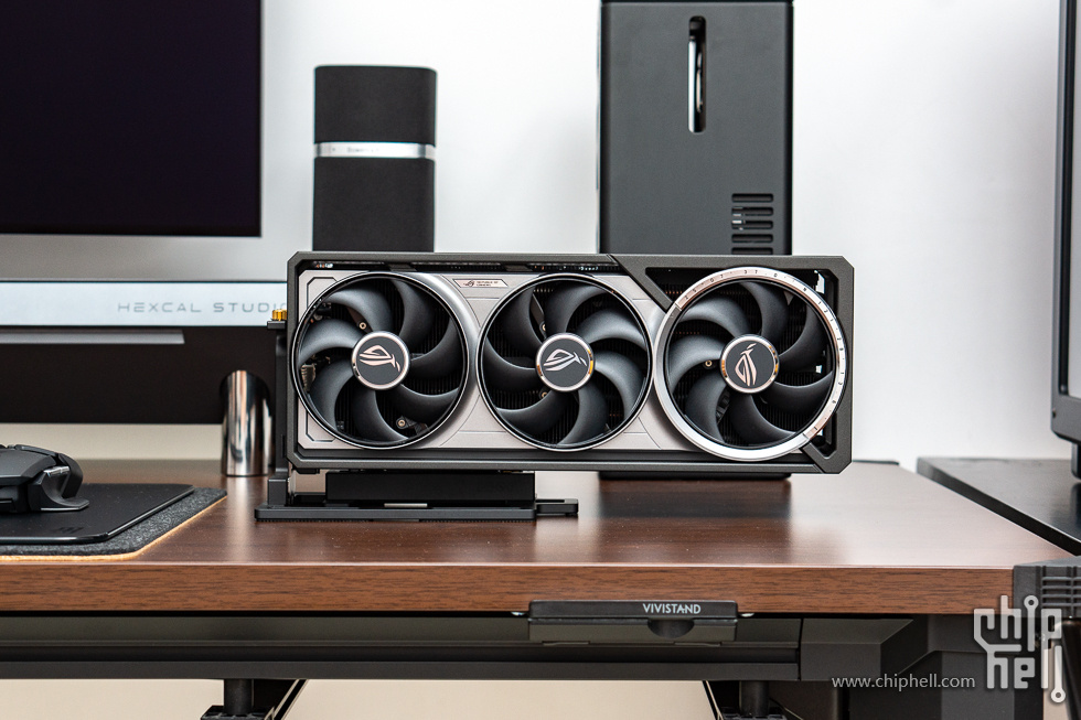

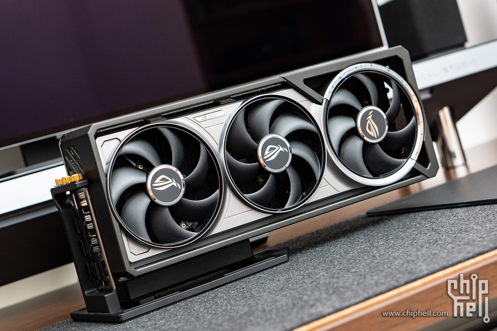

       作为ROG新一代的纯血之作,ROG Astral夜神采用了全新的外观设计,一体金属框架外壳,银黑灰的配色,棱角分明,在视觉上更具冲击力,非常有辨识度,比前任猛禽系列显得更加沉稳大气
定位更高,这次主要是将ROG Astral 5080放在老平台上,看看老爷车还能否驾驭。

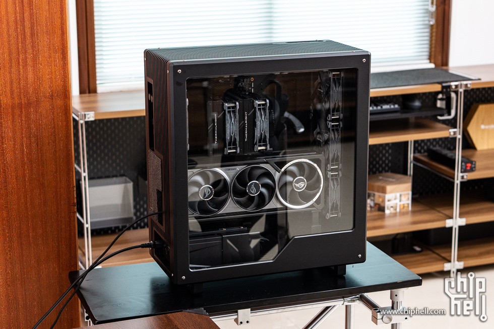

Ⅰ 外观展示

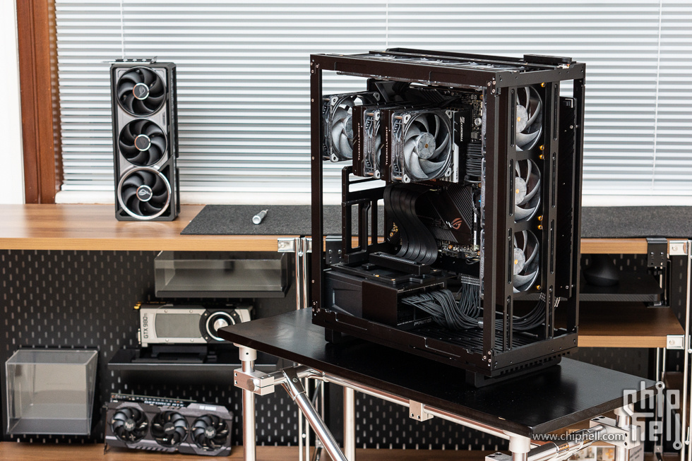

Ⅱ 装机展示

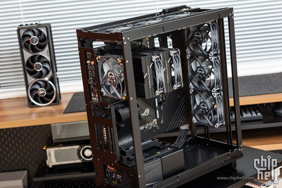

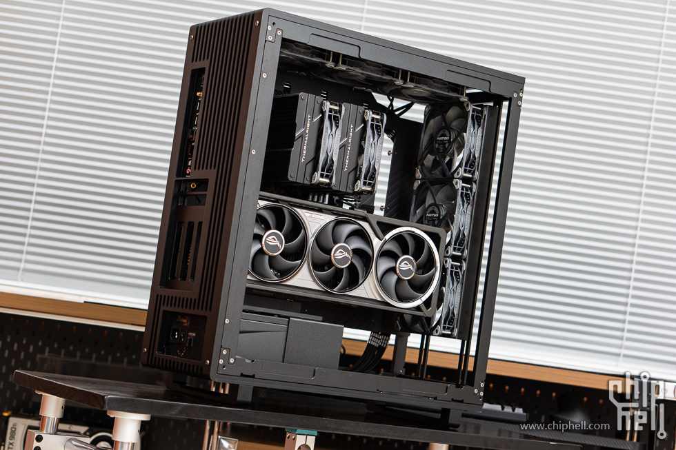

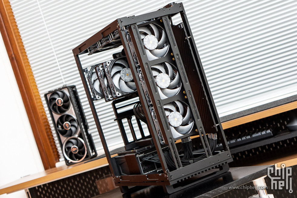

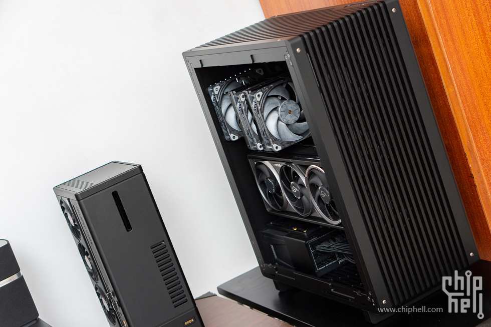

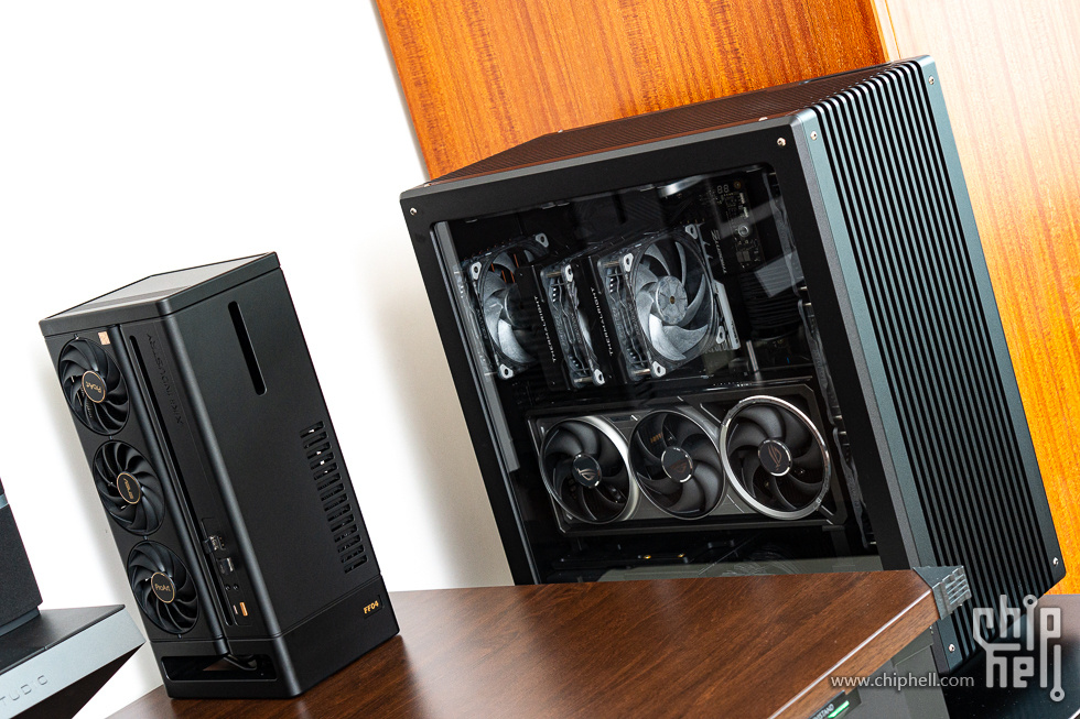

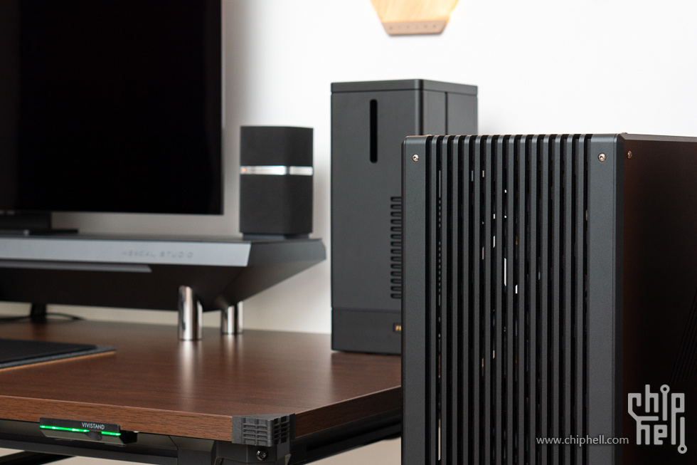

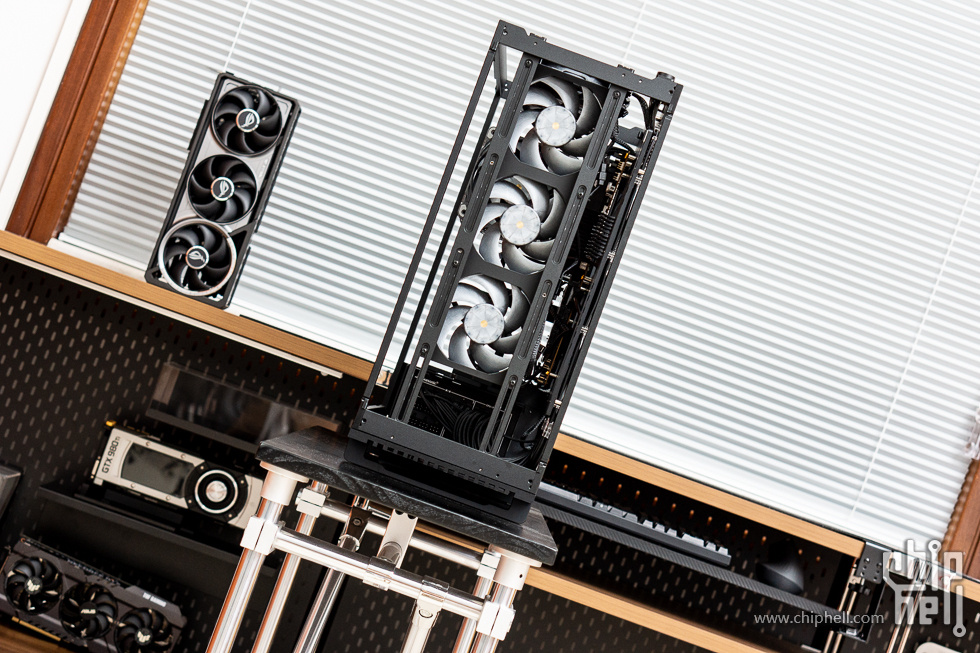

↓机箱DENG M60

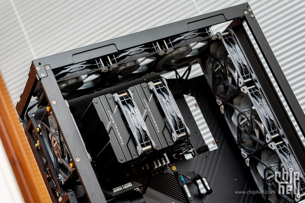

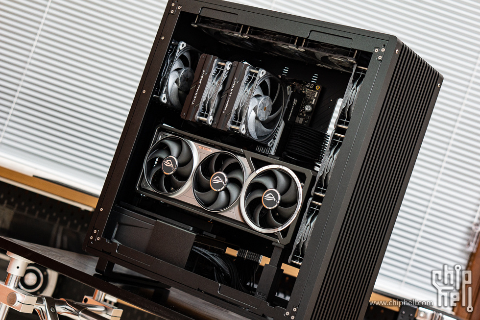

↓散热也从一体水回归古典风冷

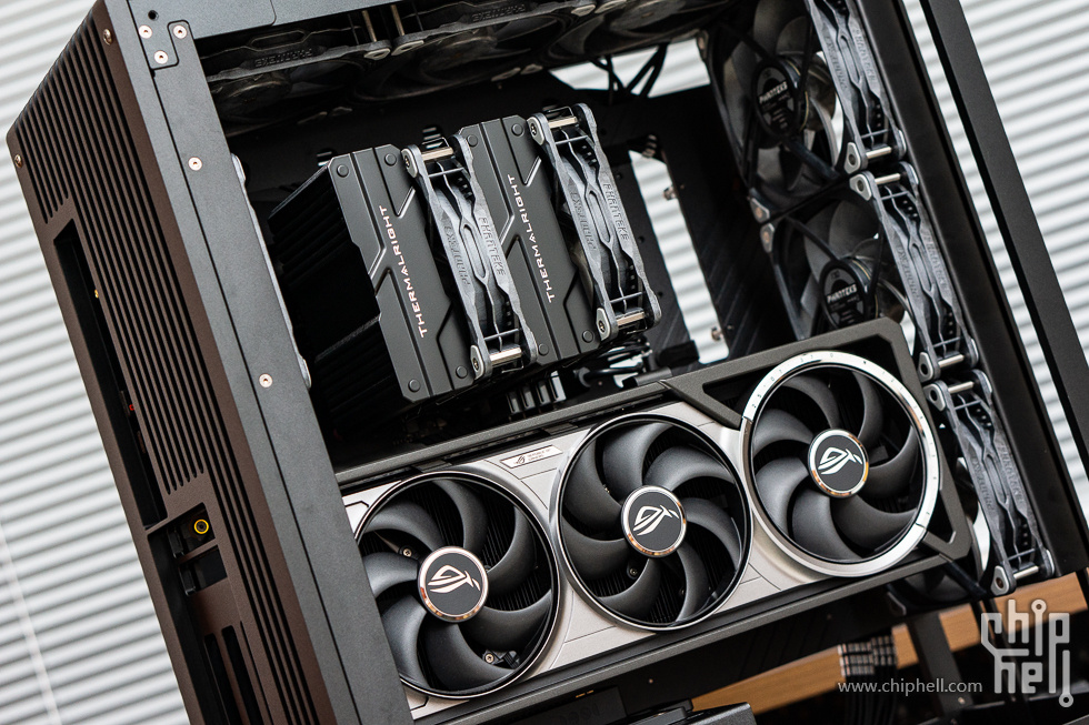

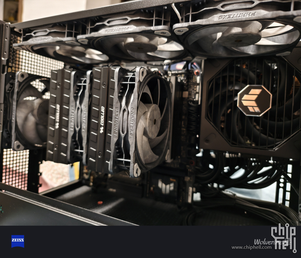

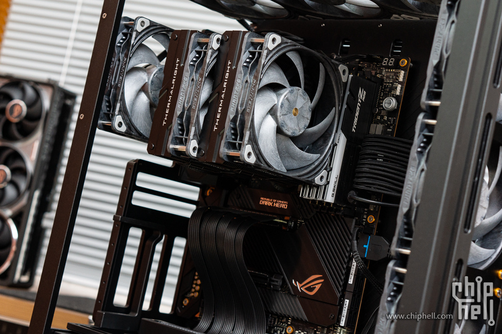

↓老爷车CPU是AMD积热老祖5950x,用的是利民PA120黑+T30*9
↓通过铜柱大法挂了2个T30在PA120上,提高散热效能
↓PA120热管做了显卡避让,下方能预留给显卡更大的空间进行竖装插拔

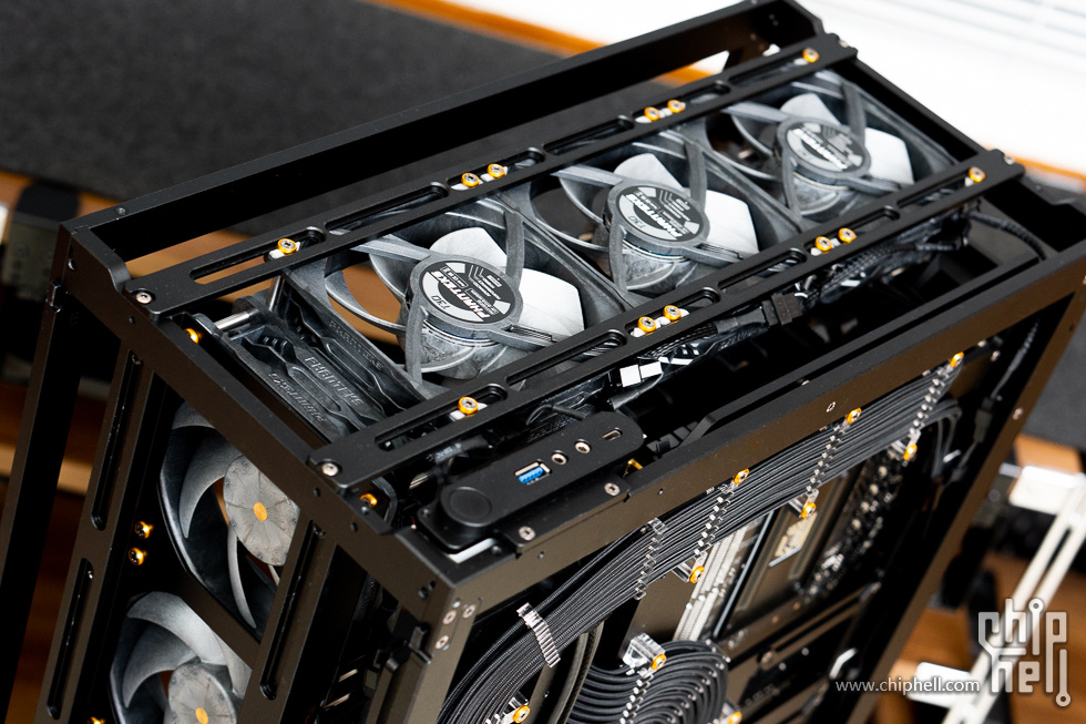

↓顶部风扇拉满,T30这种脏脏的颜色确实不好搭配

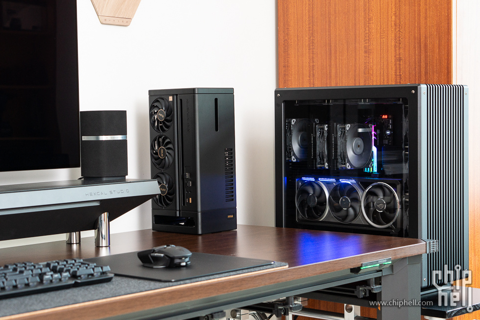

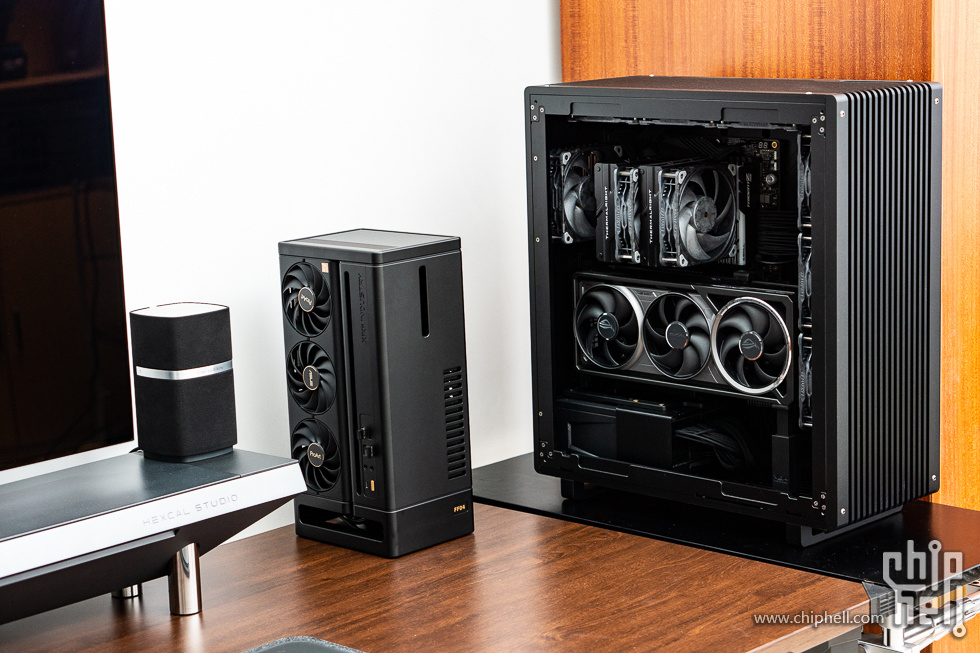

↓整体是黑灰色调

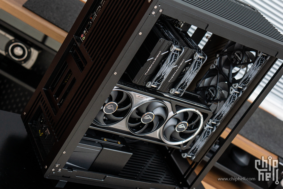

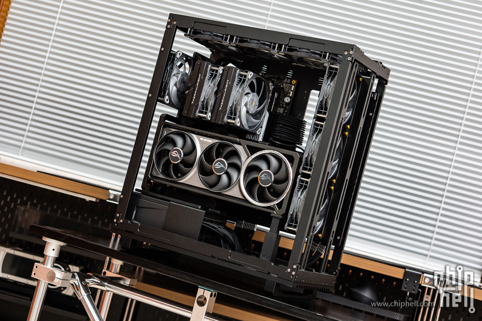

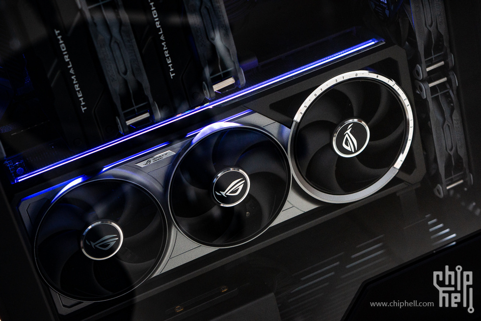

↓显卡越肩高4.3CM,竖装后和散热器还有一定的插拔空间,这点比较关键。
↓为了机箱内更饱满紧凑,前面3三风扇用了冷排支架垫高2.5cm
↓显卡长35.7CM,装上后也是刚刚好。
↓显卡厚7.6CM,和侧板之间还有一段距离,不至于贴着侧板,影响风扇散热。

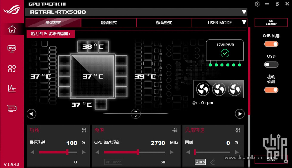

↓现在从GPU Tweak III可以看12VHPWR的供电状态,一定程度上缓解焦虑,各个区域的温度图形化

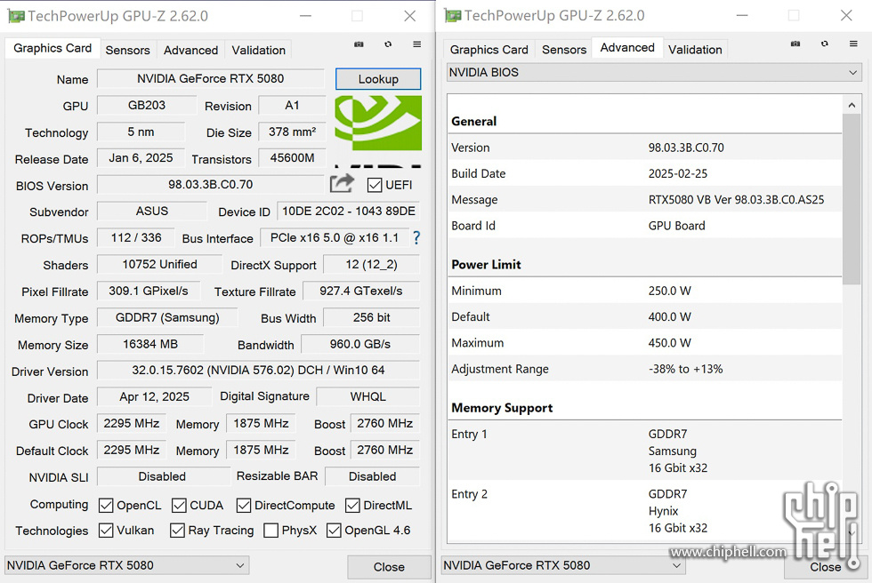

↓GPUZ显示默认频率为2760Mhz

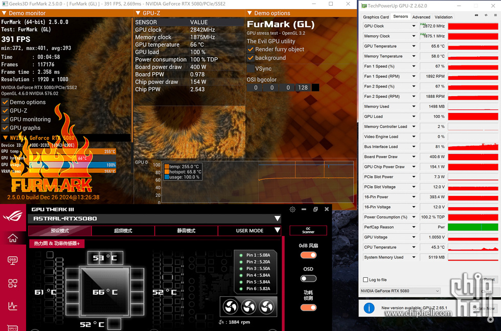

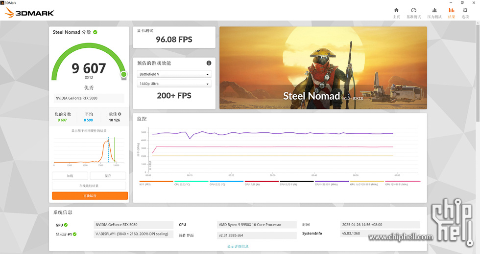

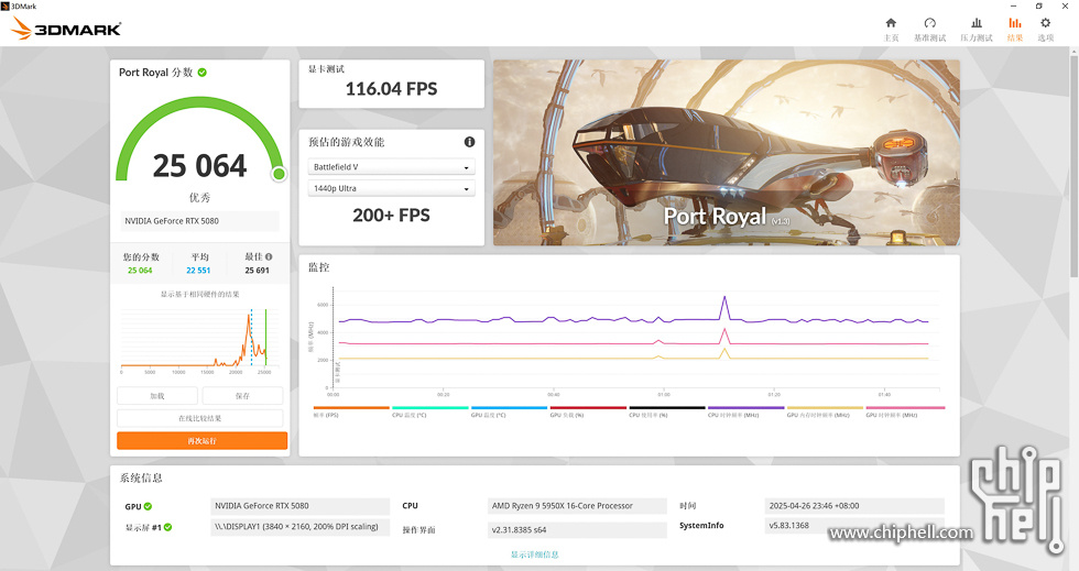

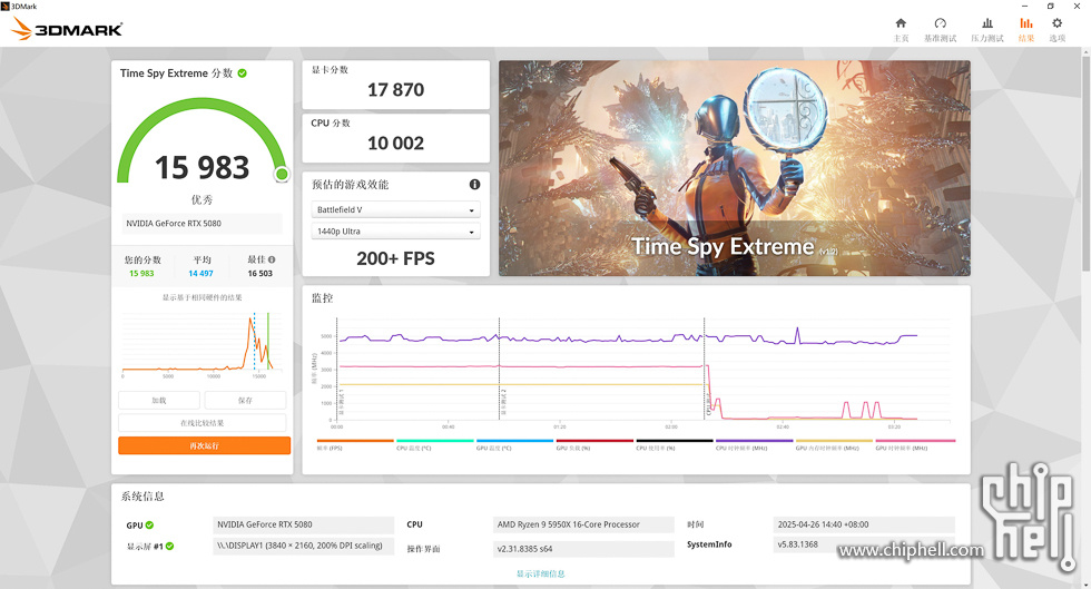

↓烤机跑满就是400W,boost频率2872,温度来到65.8C,GPU Tweak III可以看到1-6pin电流状态

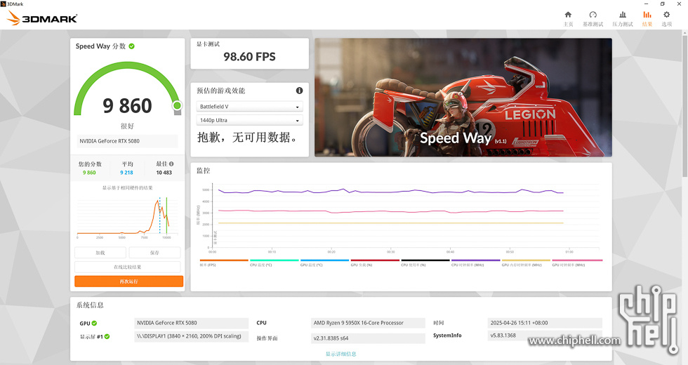

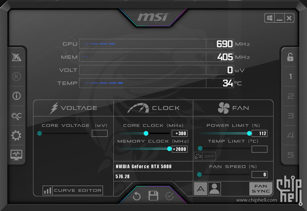

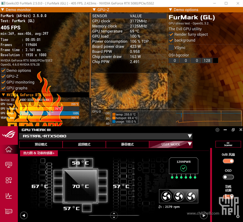

↓听说小飞机可以无脑拉一下300,显存+2000给一些压力,跑跑看
↓烤个5分钟核心温度瞬来到70度,频率3172mhz,功耗上到423瓦。

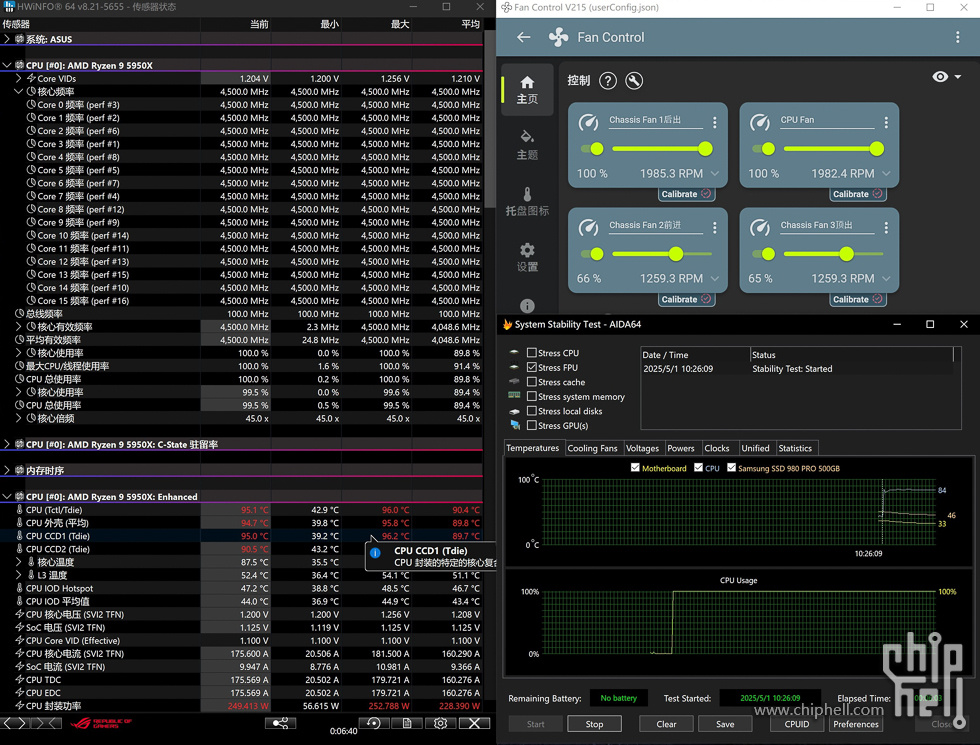

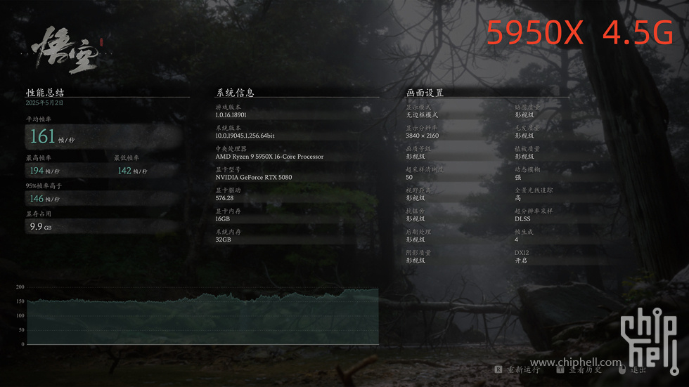

↓5950X全核心4.5G,顶温度墙95,CPU风扇2000转,功耗压在250瓦。

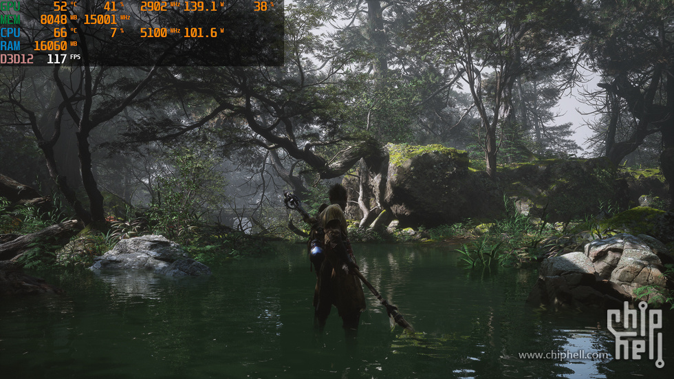

↓4K设置全MAX,超采样50+4x帧生成,CPU设风扇为1000转,全核心定频4.5G。

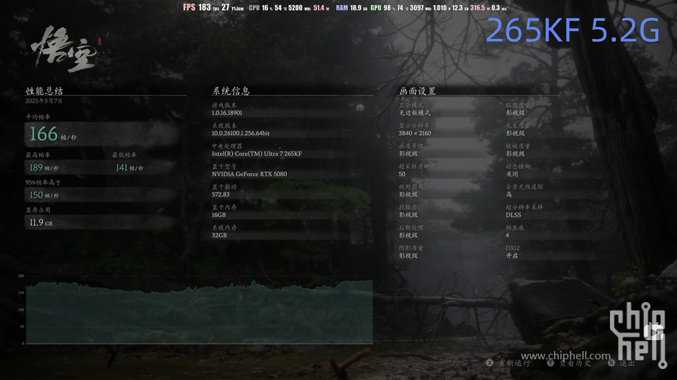

↓对比同设置4K的265K+5080

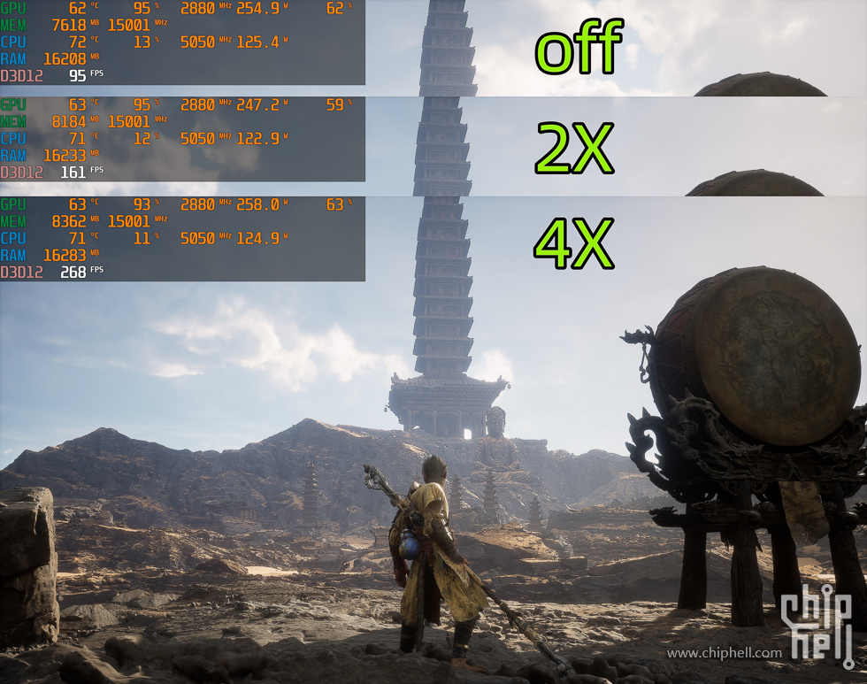

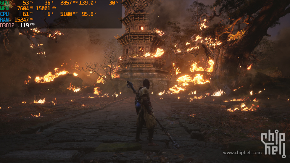

↓4倍插帧也是50系显卡和40系显卡的区别,进入黑猴关闭光追,CPU开启PBO,其中2X档位较好,3X4X都有不同程度的撕裂、闪烁和糊,个人认为插帧是提升帧数的折中办法,看后期怎么优化。
↓用的LG42寸OLED 120刷新率,开启驱动中的垂直同步,能有效避免插帧带来的画面撕裂。
↓再降低一些对画面影响小的选项(不设也差不多),所有风扇定速800,显卡默认风扇曲线,世界安静。

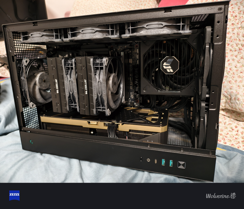

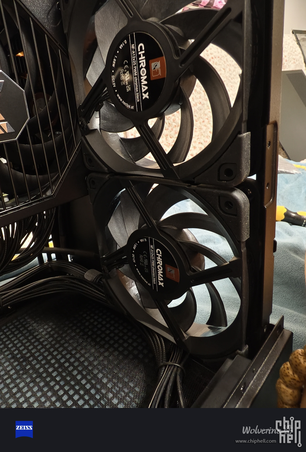

发表于 2025-5-8 16:19 来自手机 | 显示全部楼层
向你致敬!!我的游戏主机简直是你这个的缩水版本啊哈哈哈哈

机箱真不错,显卡竖放了后,显卡背后的风扇还能不被遮挡,nice呀~

 楼主| 发表于 2025-5-9 22:28 | 显示全部楼层
如果酷里奥热管做了歪脖子显卡避让的话,我也用P60T的塔体

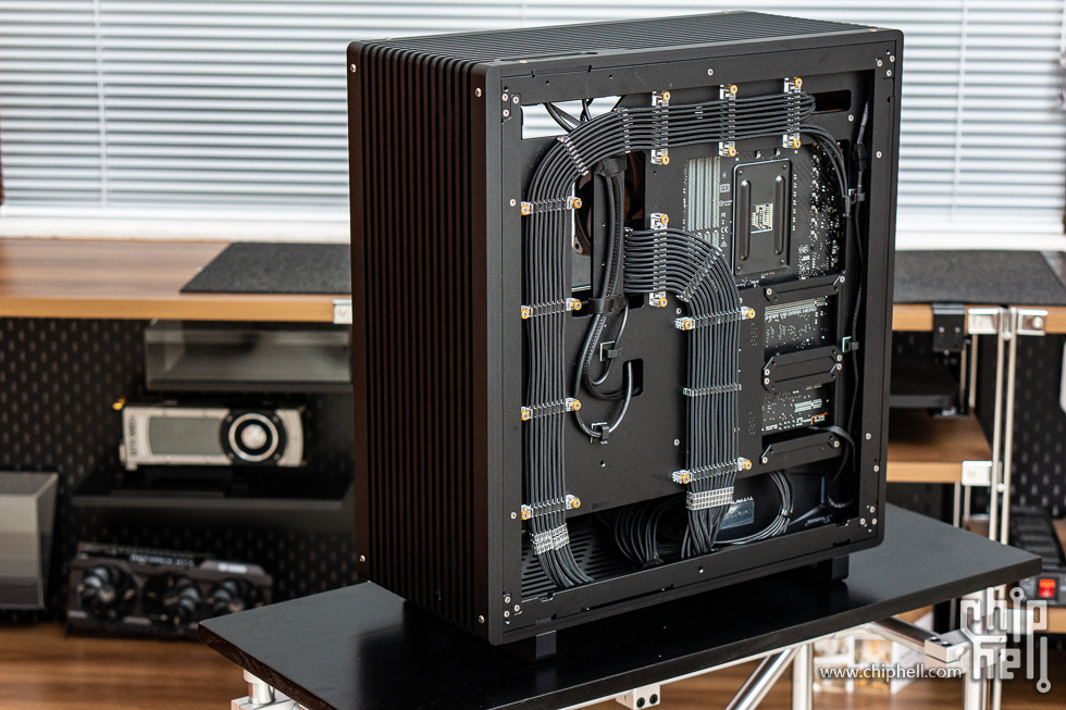

22度开水 发表于 2025-5-8 21:40
请教 大佬 这个理线器是自己做的还是入的呀?
理线位是机箱预留的,固定在机箱上的透明理线器是机箱自带的,线是deng家做的,自己定制也可以。

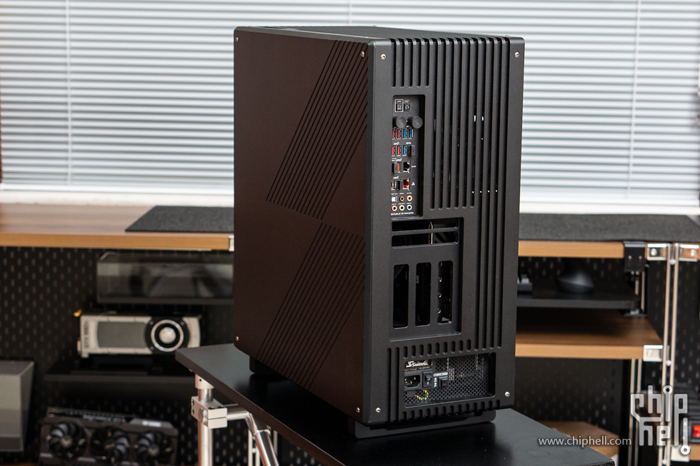

iMARS 发表于 2025-5-9 21:32
有意这款机箱,有啥明显缺点么?背线也是在deng定做的么?
外观比较枯燥,没电源仓,螺丝裸露,有少许咯手感。
铝材质地稍软,看我前脸风扇位明显的螺丝痕迹,是上冷排时留下的。
机箱比较重,要考虑桌子坚固程度,侧板因重都不好拆,所以不利于频繁打开侧板。
背线是找deng做的。
建议还是谨慎考虑,过一段时间再来看是不是还喜欢再决定。
