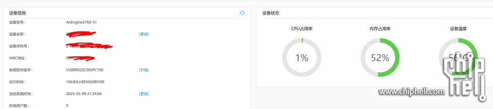

发表于 2025-5-9 21:56 | 显示全部楼层
给你看下在用的5760-51,室温27度,机器56度,目前在线166天,稳定的一批。上次还是忘充电费停电导致的。 154be14c-a88d-4c59-9bc1-725d3e2a5b4a.png
 楼主| 发表于 2025-5-10 12:04 | 显示全部楼层
iswangsir 发表于 2025-5-9 21:56
给你看下在用的5760-51,室温27度,机器56度,目前在线166天,稳定的一批。上次还是忘充电费停电导致的。 ...
你的室内面积多大啊  就用一个AP信号就能美美全覆盖吗
发表于 2025-5-10 13:57 | 显示全部楼层
我这是工作地方用的,190平,无遮挡。室内无死角覆盖了。屋外隔1堵墙还是有1-2格信号,不过速度很慢了。主要是稳定,不追求极限速度。
