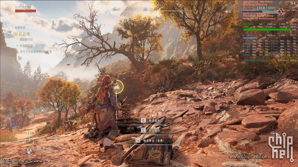

地平线2 5090提升37%

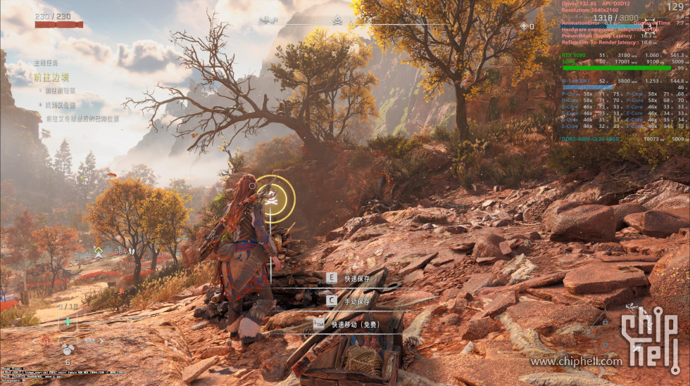

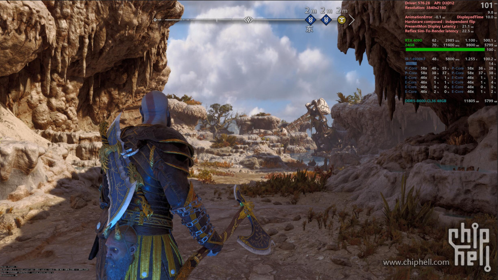

战神5 5090提升35%

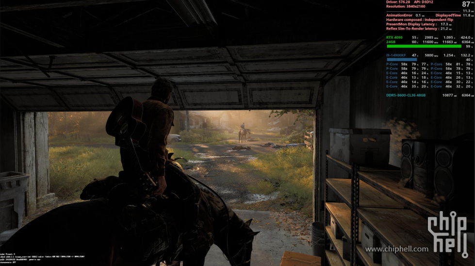

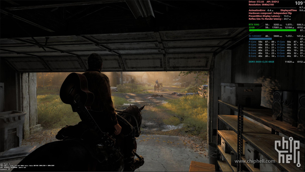

美末2 5090提升25%

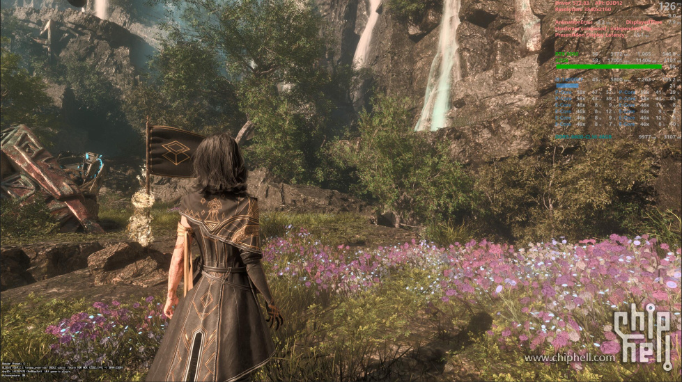

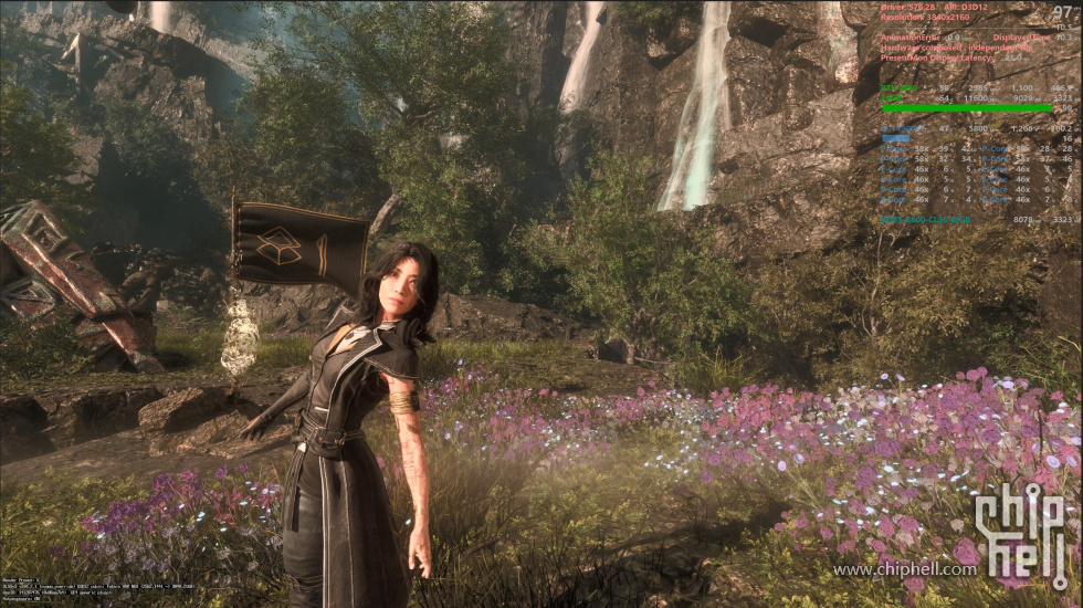

33号远征军 5090提升30%

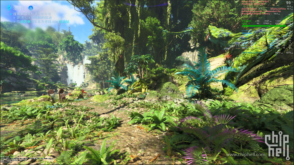

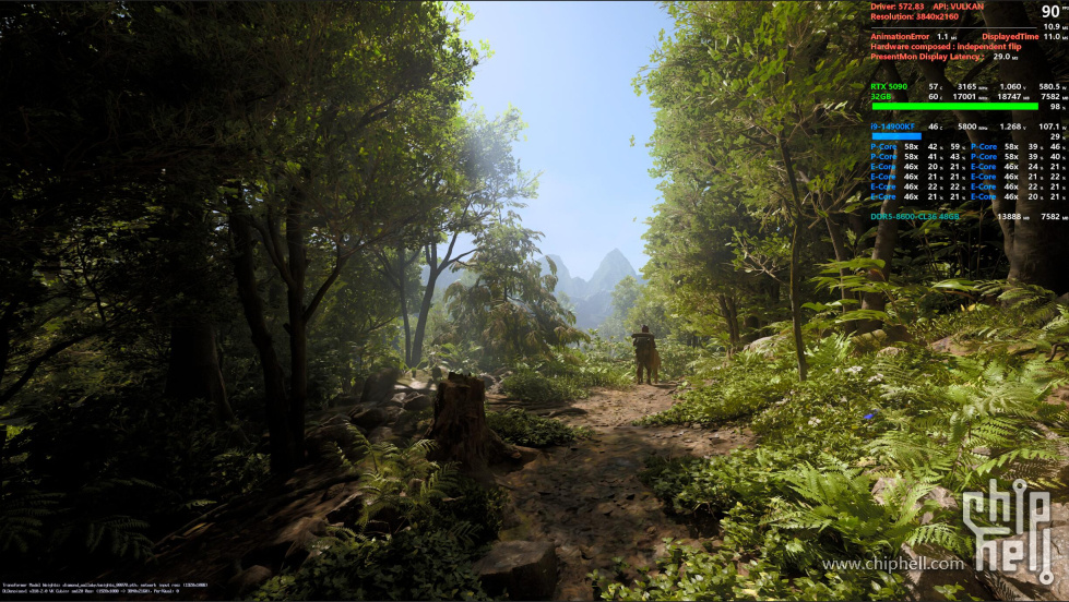

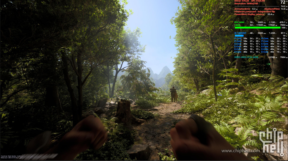

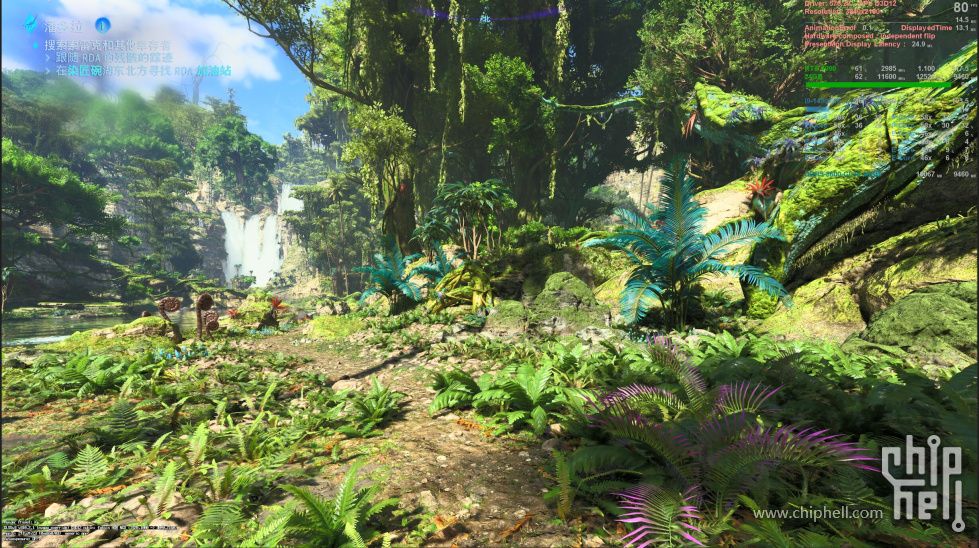

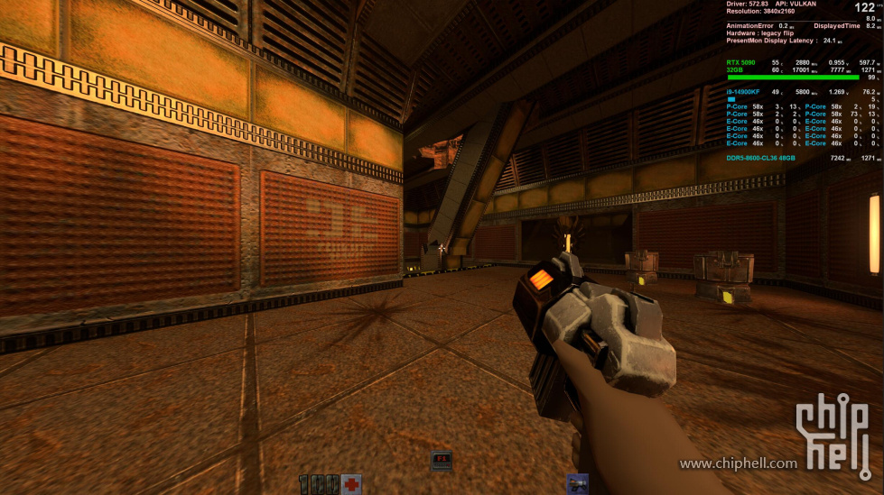

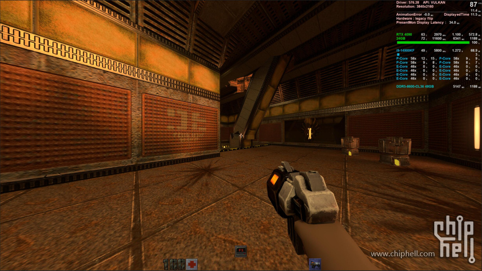

quake2rtx 5090提升40% (不愧是老黄自己工作室的游戏)

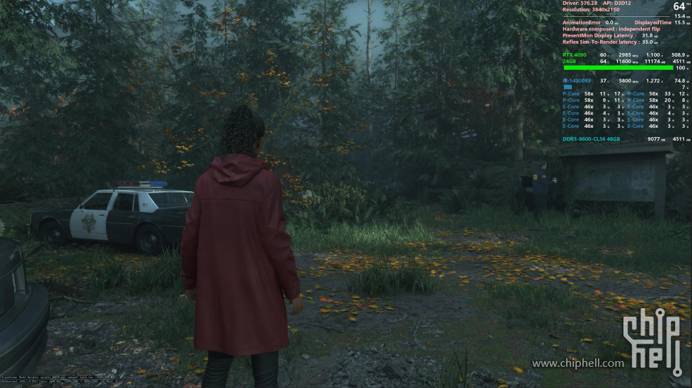

心灵杀手2 5090提升30%
