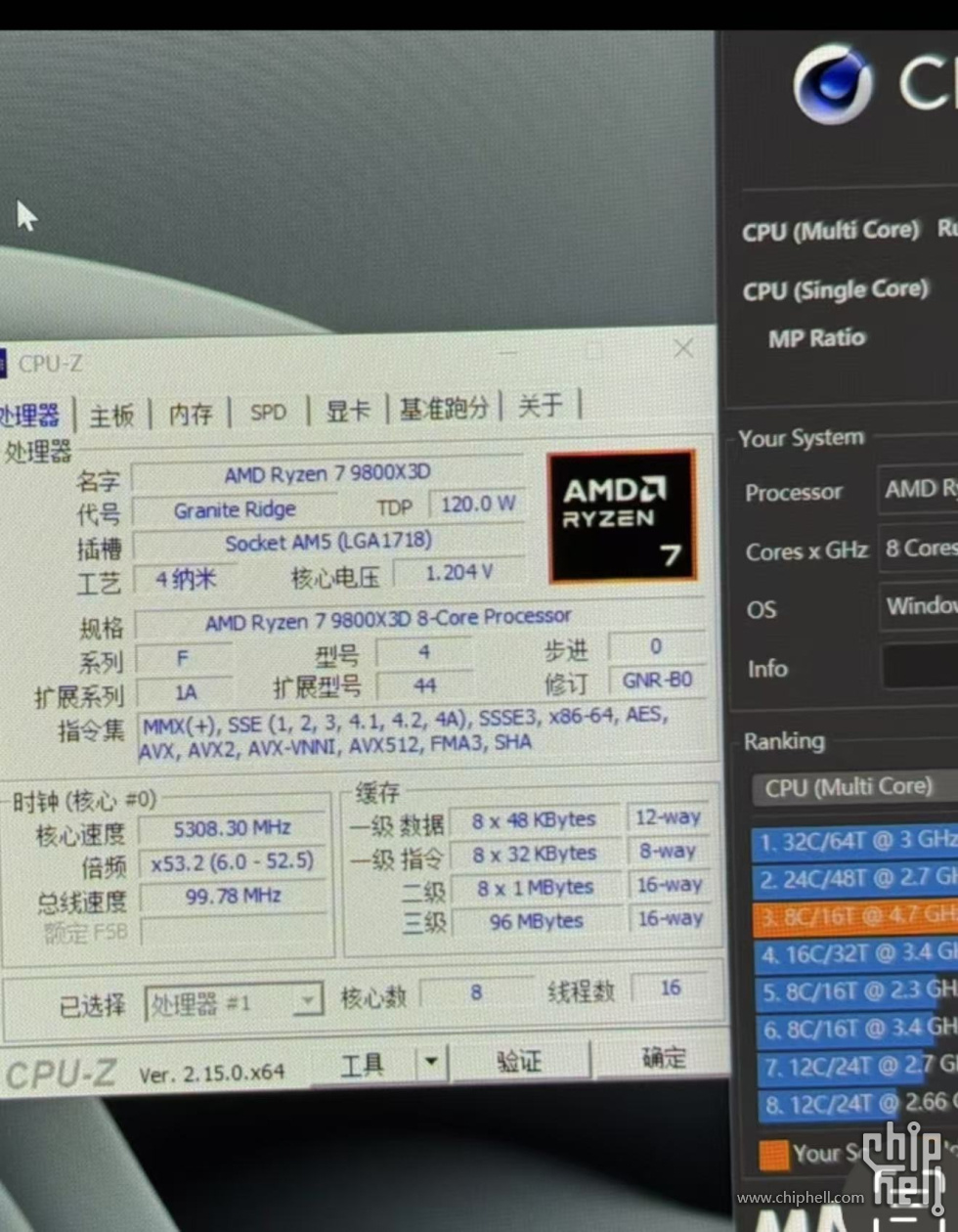

我这个983d开了pbo,单塔风冷,设置是max cpu clock 加200,pbo scalar 之前是10x,这两天我调到了1x ,负压之前是20,现在调成25。
问题1 这个pbo scalar到底是开1x还是10x ?我目前感觉不出1x或者10x的区别。
问题2 cpuz的稳定性测试时 频率跑到5.4g,电压有1.275左右 温度82度,这个是否正常?
问题3 跑r23的时候频率只能最大5.3g,电压降低到1.21左右,温度最高86度,r23分数 23500这个正常吗?为什么cpuz和r23测试的频率和电压有这么大来去?

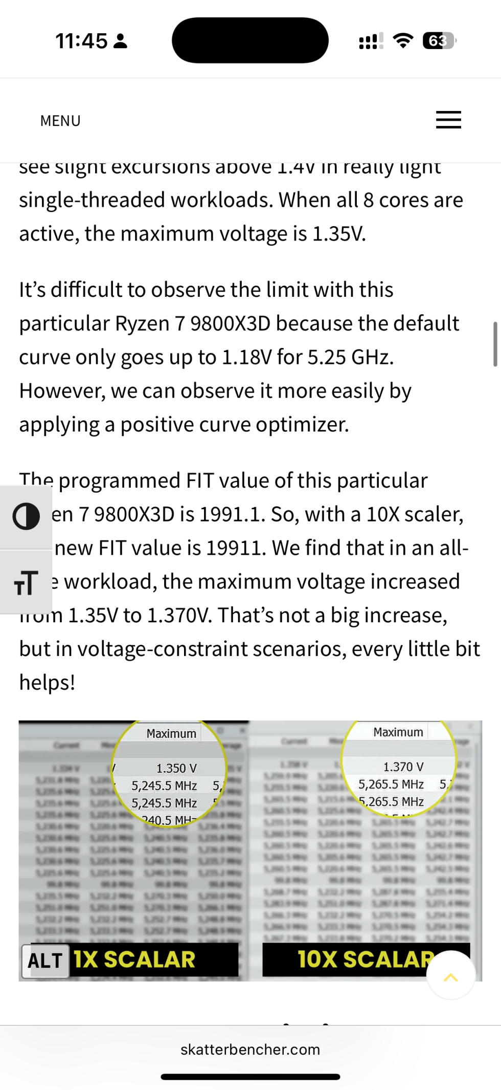

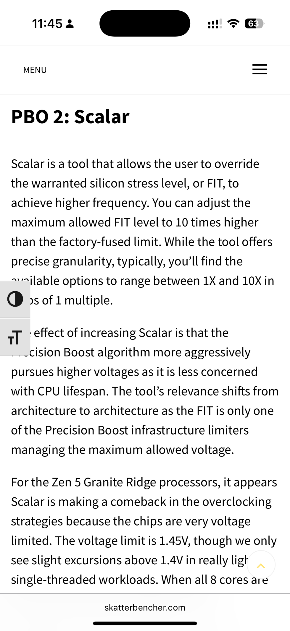

发表于 2025-5-10 11:46 来自手机 | 显示全部楼层
 楼主| 发表于 2025-5-10 11:51 来自手机 | 显示全部楼层
cmbb2314 发表于 2025-5-10 11:46
高频加压的机制吧,区别有但是没那么大
这看起来确实区别太小了 我从10x调到1x从电压上看也就从1.285掉到1.275左右。

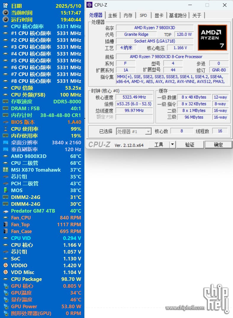

发表于 2025-5-10 15:19 | 显示全部楼层
跑了下CPUZ稳定性测试
能跑满5325g(4x +100Mhz),电压1.166v,温度68度
 楼主| 发表于 2025-5-10 18:14 来自手机 | 显示全部楼层
我自横刀 发表于 2025-5-10 15:19
跑了下CPUZ稳定性测试
你加200mhz,负压25, pbo salar 1x试试cpuz的稳定性测试看呢, 另外你是水冷吧?

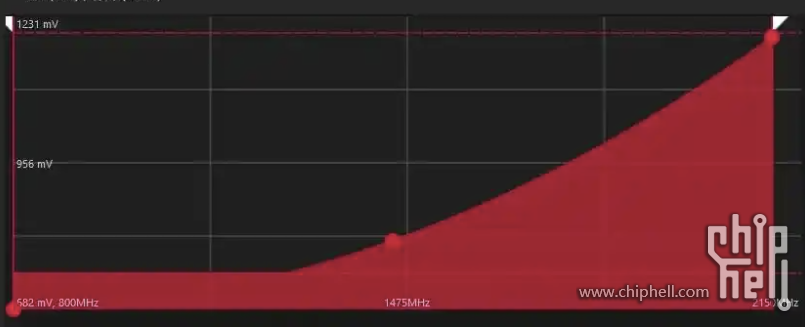

问题1  看到最下面的那条横线了,这里设置的就是那条横线的高低,为了避免低频的时候电压过低用,就是说无论CPU频率多低,电压都不会低过那条横线。
问题2  9800X3D有自己的温度阈值,如果没有破解,你是没机会超过的,散热不好的时候撞到阈值也只是会降频而已
问题3  还是看曲线图,CPU在不同频率的时候的电压是不一样的,频率越高电压也就越高
问题4  默认的电压就是安全电压,你设置PBO负压,如果连-1都过不去,那就是天雷,负得越多理论上就是越雕,还是看图,所谓负压,就是把曲线图整体下移,能下移越多就说明你的CPU能在更低的电压下达到更高的频率
