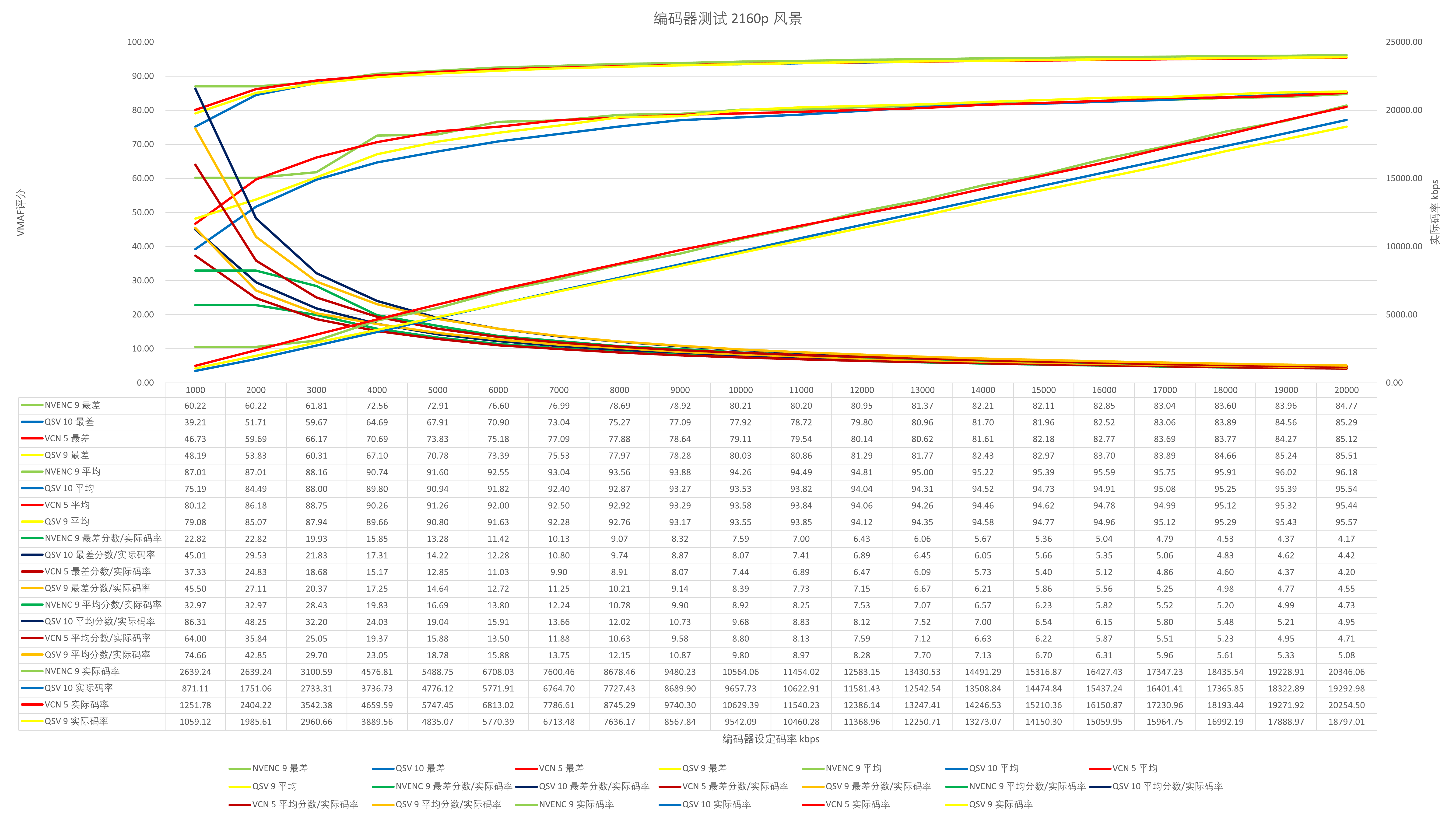

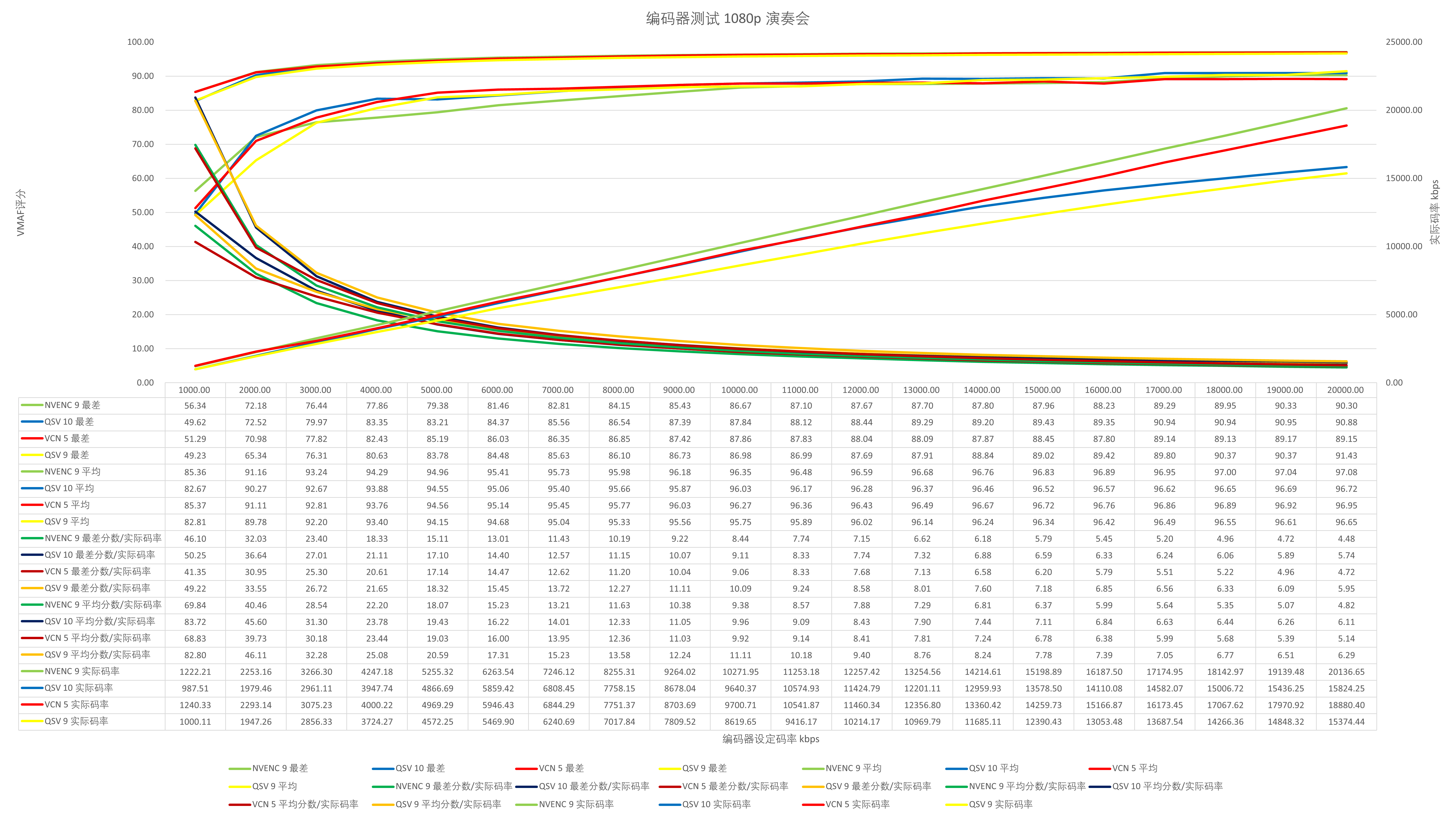

四张卡:B580,A770,9070 XT,5090D。
编码格式均为AV1,编码器使用rigaya的三件套。
编码器设置均为可能的最高质量的preset,使用VBR模式。
2025.5.13加入SVTAV1软件编码器对比,预设为4,2 pass编码,pass1为CRF18,pass2为VBR对应码率。
测试视频和我之前发编码器测试贴一样有两个,1080p的演奏会,和2160p的风景片。
测试均使用现在这个时间点下的最新驱动。
发质量测试结果之前,先来看一下性能:
B580:
功耗 47W
1080p 平均约330fps
2160p 平均约85fps
A770
功耗 61W
1080p 平均约285fps
2160p 平均约74fps
9070 XT
功耗 46W
1080p 平均约107fps
2160p 平均约27fps
5090D
功耗 125W
1080p  平均每个编码器约416fps
2160p  平均每个编码器约108fps
9950X3D PBO Enhance
功耗225W
1080p 平均约15-18fps
2160p 两个pass一起计时后平均约6-7.5fps
然后进入正题:
最后稍微评价一下:
I卡:这代编码器在VBR模式下无法正常的评估该给的码率,导致整体码率远低于设定码率。2160p下对于最低质量把控很差,远低于另外两家,基本上不推荐因为编码用途而购买。另外在昨天更新新驱动之前,B580的编码器一直无法稳定工作,在2160p场景的测试下需要连续编码20次,B580第6或者第7次就会因为GPU Hang崩溃,好在昨天更新之后解决了这个问题。
更新:Intel的编码器在去掉B帧参数之后可以正常工作了。这下三张卡除开特殊情况,同码率下画质基本都是55开了。
A卡:这代编码器在AV1下面可以使用B帧了,相对以前算是个不小的进步,不过B帧最多只能连续给3帧,相对于N卡的7帧来说还是有劣势,实际评分来看的话,差距很小。优点的话,最低质量控制的相对比较好。还有一个缺点就是编码速度很慢只有N卡的4分之1,哪怕算上能耗比上来看也只有N卡的70%。对于偶尔用来转下码的用户来说也很不错。
N卡:当之无愧的强者,5090D的单编码器就能提供强无敌的性能与质量,但是这张卡上这么能打的编码器有3个,rigaya的编码器支持split-enc,可以在单个视频中调用全部三个编码器,虽然会损失一点微小的编码质量,但速度直接翻三倍
统计数据Excel下载

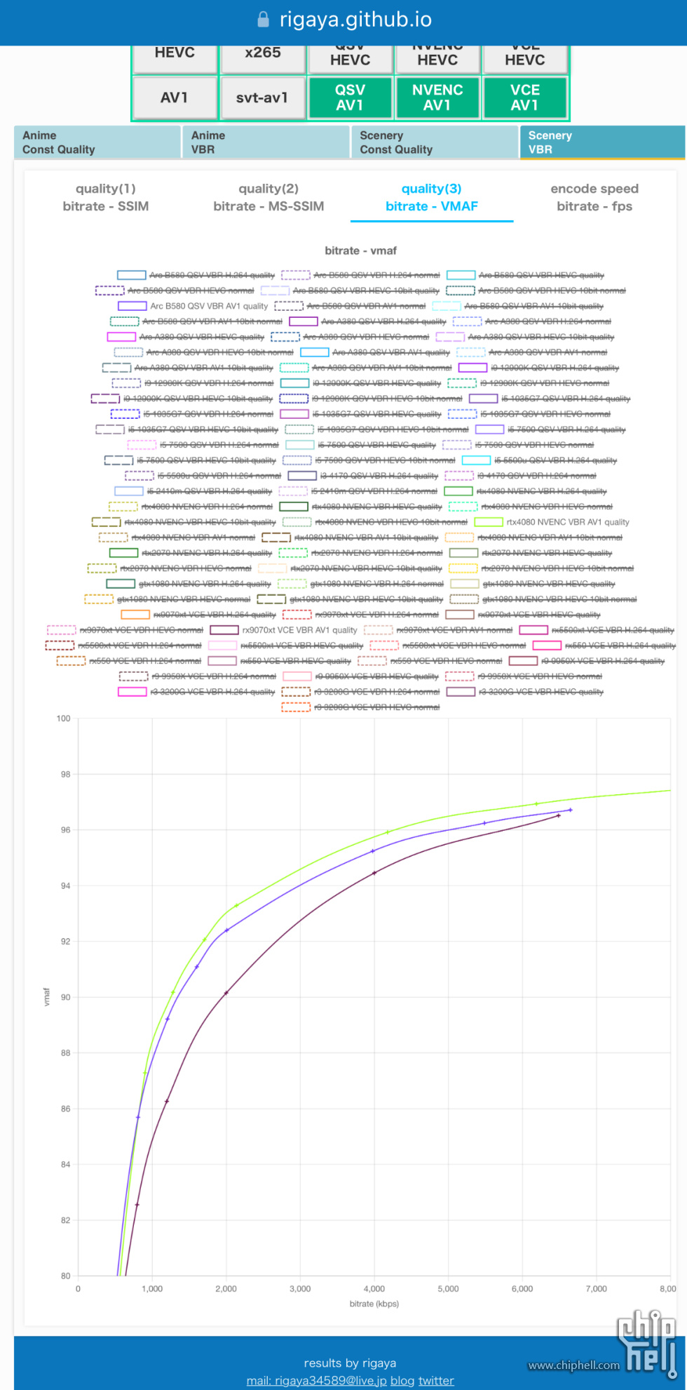

QSV成绩疑似有点离谱了。跟rigaya自己测的差得有点大。看看是不是选项设置得不对。

 楼主| 发表于 2025-5-11 10:01 | 显示全部楼层
4080/B580/9070XT AV1  ...
你仔细看rigaya的测试,他的坐标是实际码率,另外他图里的quality是指他自己设定中的quality,而非编码器真正的最高质量,
具体设置看这里,
https://rigaya.github.io/vq_resu ... etails.html?lang=en
LambdaDelta 发表于 2025-5-11 10:01
你仔细看rigaya的测试,他的坐标是实际码率,另外他图里的quality是指他自己设定中的quality,而非编码器 ...
翻了你之前测11代TGL的也说了同一个VBR问题。我怀疑是不是QSVEnc它这软件的问题了。因为我用ffmpeg从来没遇到过这么严重的欠码率。实际和设定严重不符。
这仨软件给的quality预设就是1比1映射显卡驱动给的预设挡位,然后作者又加了点自定义的东西提高质量,比如LA,PA和2pass,这些都是可选项,驱动一般默认不开。基本来讲它评测里能测到的都是硬件能提供的最高的质量了。

A770这表现也不咋地啊,直接B580或者最好是核显就行了。
按照更新的图来看。设置对了参数之后,反倒是QSV能把文件体积压得最小,最高码率三家没有明显质量差别,QSV的最低码率不超过用户设置的码率上限,而另外两家都超了。
QSV还有一个ICQ模式,比VBR更强,archive用途的话可以用这个而不是VBR。
