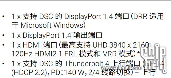

官网:1x HDMI™ 2.1 port with FRL, supporting a maximum resolution of 4K 120Hz*/ **
这一看就不是满血的。

发表于 2025-5-12 11:17 来自手机 | 显示全部楼层
cetusli 发表于 2025-5-12 11:01
我觉得你说的可能性很大。
DP1.4总带宽32.4Gb,HDMI2.1 FRL4模式总带宽是32Gb,正好对等。如果是DP转的, ...
dp转啥啊,AMD驱动是可以看到链接端口的,你主板上的转接芯片,驱动里肯定不会影响,连笔记本集显连的edp都能显示。
而且我显示器datasheet里说明了HDMI不支持dsc,我实测截图和datasheet都甩给他了他还在另一个帖子里嘴硬。
