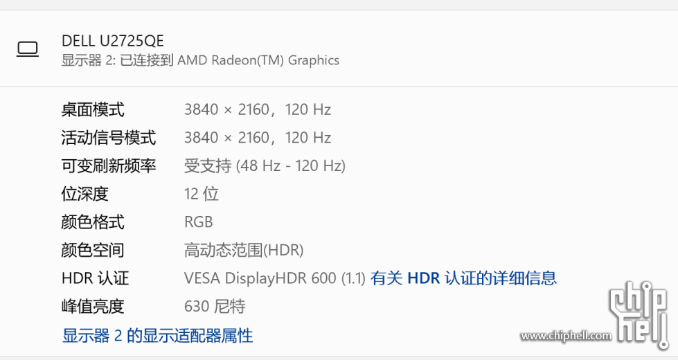

和气氛组争论真的浪费我时间

但我这个9950X3D的核显确实可以开启4K 120Hz 12bit RGB444,只是我没有144Hz显示器无法测试144Hz刷新率。

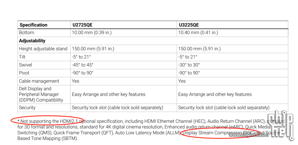

我都说了我HDMI连接,而且显示器HDMI不支持DSC,请问不支持DSC DP 1.4如何输出4K 120Hz 12bit RGB444?你估计连DP1.4带宽是多少都不知道吧?

我看你的贴图,4K+120Hz+12bit+RGB,确实已经超了FRL5的带宽了,而且你的显示器明确说明了不支持DSC,那就只有满血的FRL6能实现,这真是个很奇怪的事情。
无论主板接口如何,能实现你这个显示规格,起码说明U本身是支持的,可能9950X3D出来的晚,核显满血HDMI2.1了?之前了解到的都是没有突破FRL5的40G带宽。

都说了我显示器HDMI不支持DSC你是不识字还是眼睛不好使?官方手册的说明都甩你脸上了你还说自己不是气氛组?

都说了我显示器HDMI不支持DSC你是不识字还是眼睛不好使?官方手册的说明都甩你脸上了你还说自己不是气氛 ...
你这又不是直接证据,你老是论证这个又不能起到决定性作用,要的是明确的能开启的证据。大家不眼瞎,能看到你说的显示器参数,但这又不是直接证据,老是反复说这些有个P用?
这个怎么就看不明白呢?
还有Dell这个事情,主板厂家说自己不支持48G你不信,然后Dell说自己不支持DSC你就信了,这不直接双标么。
到底有没有带宽数据证明其能开启HDMI 2.1 48G?没有可以不用再说了,不用反复强调你这个显示器了,已经知道了。

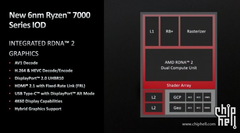

zen4 zen5桌面版的IOD目测跟RX6000独显的输出部分不一样,因为IOD支持DP2.0,虽然是残血的DP2.0 40G,HDMI2.1 FRL 可惜没有标注带宽

既然在HDMI不支持dsc的U2725QE上可以开启4k 120hz 12bit 444那应该就是48G的HDMI
