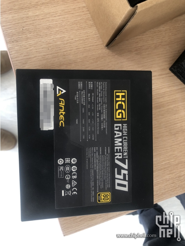

我的电源型号:安钛克 HCG750

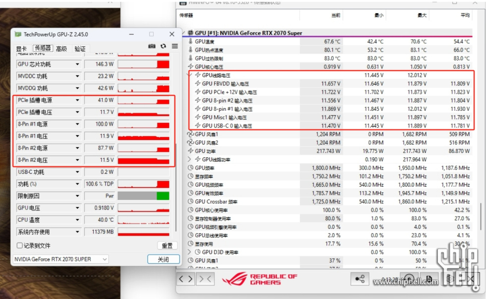

刚开始以为是供电线长时间了松动,就把所有线插拔了下,且观察无烧蚀痕迹。从新上电后
打开 GPUZ ,拉上甜甜圈,发现显卡频率上不去,然后12V电压偏低如图
好家伙,待机状态都不足 12V,10几秒后负载下面直接掉到  11.4V 了。为了保险起见找了个别的电源换上去测试发现供电就正常。(相同平台直接更换电源后打开软件显卡供电显示12V)

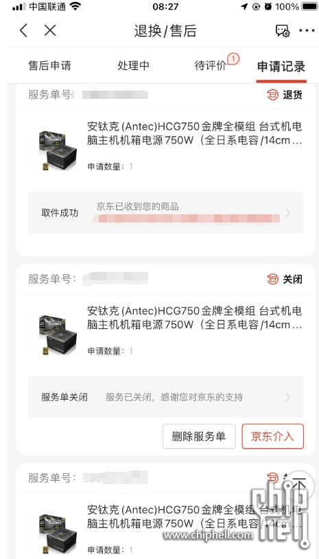

心想这下走售后吧,反正当时写着 10年换新。
接着开始了
联系京东开始无果,首先售后显示是供应商售后,提交后供应商让我补充说明,补充后供应商直接关闭服务单。
好家伙,联系京东人工客服,2次提交工单,并询问关闭服务单原由供应商回答“联系不上客户”。再次补充说明,又驳回好好好。
今天开始跟客服 拜特吧。
快递小哥拿电源时候拍的
最新进展,京东客服拜特 后安钛克那边联系我是否同意线下换货,半月周期。
同时给于别的解决方案,加钱升级新款,或者退款。
我选择后者了,退款买新吧。
京东那边已经完成退款,从新下单买个新的了。

回家上电开机 GPUZ 显示 12V电压为 11.9V,双烤不掉压。用万用表测量新电源线材输出端电压为 12.05V 和软件测得数值基本视为误差值。
之前坏的空载为 11.8左右,带上负载后电压瞬间拉低到 11.4左右,两路PCIE供电电压且不一致。随着时间拉长电压还会更低直至黑屏

发表于 2025-5-12 09:29 | 显示全部楼层
实际上按ATX规范,12V的要求是±5%,也就是11.4V-12.6V。
另外软件显示电压有不准的可能,如有条件,万用表量一下最好。
另外软件显示电压有不准的可能,如有条件,万用表 ...
万用表倒是没上,当时换了个 500W 的备用测试了下,同平台只是换了电源,12V接口显示 12.1V了。所以就没继续测下去了
