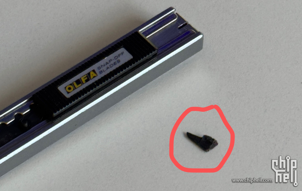

新到一张5090FE,上机看了GPU-Z,rops正常,烤Furmark正常
但是PCI-E通道数显示只有x2
反复插拔后还是只有x4
最后排查发现是PCI-E x16插槽的卡扣断了一个碎碴子,卡在了卡扣中央
显卡能插到底,但是碎碴子导致显卡的PCI-E子板有形变,接触不完全。清理完毕后恢复正常x16
外观上看的问题就是卡扣不回弹
我知道这是个很蠢的情况,PCI-E插槽出现物理损伤导致显卡不正常运行,但为什么我最后才排查这个问题
因为我插4090的时候,GPU-Z显示x16一切正常(因为卖卡的时候肯定要看是否丢通道),而且此时也是卡扣不回弹但毫无问题甚至一直在打游戏
换到5090就暴露了。(暂不知道是5.0信号要求高还是50系要求高)
所幸排查出来问题时看了下,显卡PCB没有损坏(不然真的麻烦了)。

 楼主| 发表于 2025-5-12 12:03 来自手机 | 显示全部楼层
补一下罪魁祸首的图片,旁边美工刀作为参考物

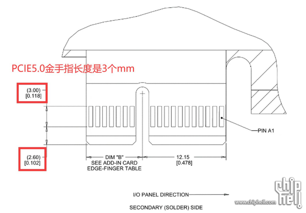

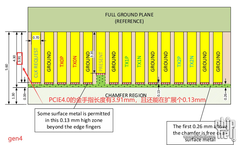

发表于 2025-5-13 10:59 | 显示全部楼层
因为pcie5.0的金手指接口根据CEM的标准,天生就比pcie4.0的要短个1mm这样,有时候因为板子形变或者公差比较大的机箱就会因为不能叉到底导致却通道,降速的问题 1.jpg 2.jpg

 楼主| 发表于 2025-5-13 08:53 | 显示全部楼层
youxiaonv 发表于 2025-5-13 08:42
这么大碎渣子,是个正常卡都有可能遇到问题,另外你这个怎么会搞成这样?大力出奇迹搞得? ...
1L补充了说明图
我怀疑是以前之前某次拆显卡拿螺丝刀顶卡口导致了断裂,然后拔下显卡时脱落至此处,最后被下一次安装显卡给压实了
讲真如果不是跟隔壁PCI-E x16插槽的卡扣对比,我甚至没发现这个卡扣断了

aixunxian 发表于 2025-5-13 10:59
因为pcie5.0的金手指接口根据CEM的标准,天生就比pcie4.0的要短个1mm这样,有时候因为板子形变或者公差比较 ...
学习了,已帖内置顶
这个解答了我【4090没问题而5090出问题】的疑问。
