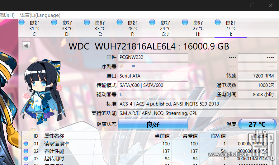

发表于 2025-5-12 21:29 | 显示全部楼层
室温26.6,AD64上待机截图

嗯,这个温度确实太低了,我NAS的温度都37、38呢。
 楼主| 发表于 2025-5-12 21:41 | 显示全部楼层
Zy. 发表于 2025-5-12 21:29
室温26.6,AD64上待机截图
感谢,很有参考价值。
