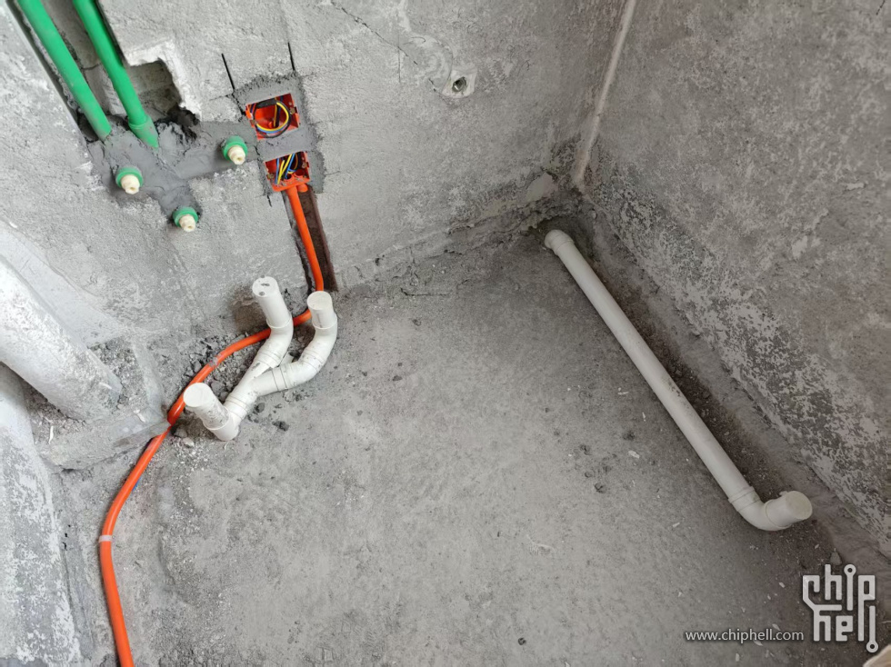

正在装修,水电已完工,泥工进场了,需要准备好地漏,水电师傅说洗衣机下水直接从下水管排就好了,装地漏接下水会有可能会返水,直接从50的下水管排就好了 微信图片_20250513113334.jpg

同理,洗碗机、扫地机器人也这样排水就可以了,还有地漏有必要买好一点吗,因为我看下水管都有存水弯,需要强调返臭这些问题吗

地漏是排地面的水的,最需要地漏的是卫生间淋浴区。地漏怎么做,都有漏水到砂浆层的隐患,排水能直接通到下水管就不需要地漏。

都不需要地漏,都可以抬高排水,因为机器内部使用的是电机强排。不是靠重力实现排水。

使用水的地方都有可能漏水,没有地漏,万一漏水怎么解决?

阳台上我是留了一个地漏,虽说封窗了,但我还是怕有水流不出去

可不用地漏,但一定都要套上管道防臭单向阀,存水弯水干了水封就失效了。填埋层要有二次排水装置

我家也是洗衣机直接接下水管,不过担心存水弯干了会反臭,就把洗衣机的下水和下脸盆的下水并到一起,合用一个存水弯了,洗脸盆每天用,不可能干

不需要,买个50转1分多个专用接口的即可。
