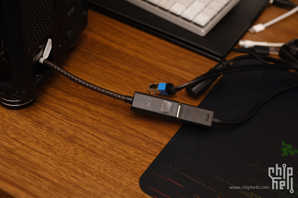

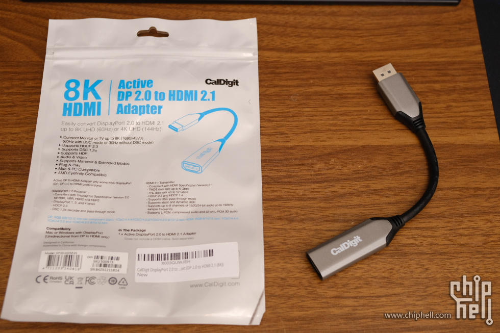

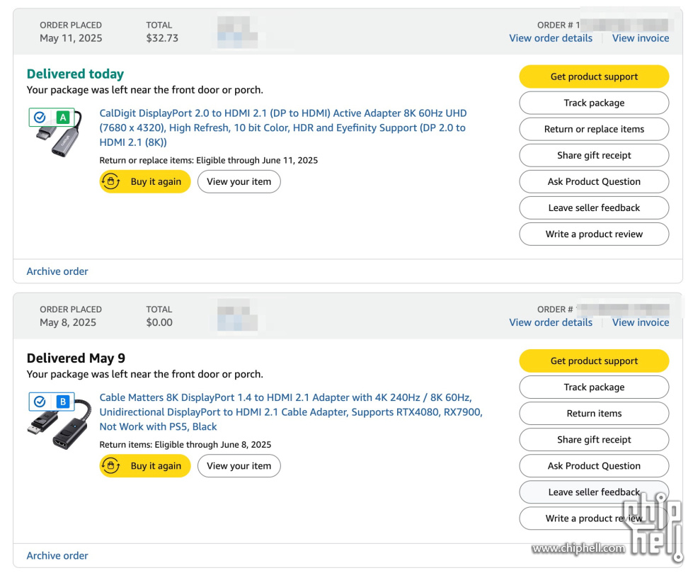

最近买了两根线,一根号称 DP 2.0 转 HDMI 2.1,另一根只是说自己是 DP 1.4 转 HDMI 2.1。
结果差 Caldigit 号称 DP 2.0 那个只能支持 120hz Fix 刷新,没有 VRR, 速度在面板里面看也是只有 32G, 显然没有说明书上写的驱动到 DP 2.0 的带宽,虽然我也不懂这是显示器的锅还是线的锅,毕竟我那边接的是 HDMI 2.1:

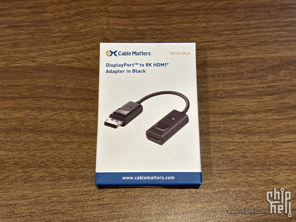

另一个 Cable Matter 最开始只能支持 422 VRR,差点退货,哪知道刷新 BIOS 后直接支持 RGB 10bit HDR VRR
Cable Matter 之前就用他家的 USB-C(DP ALT)转HDMI 2.1 配合大神的 mod 和定制化固件支持了 M1-3 笔记本输出 HDMI 2.1 4K@120 10bit HDR 视频
这次也是一来就找到他家的转接头,发现并没有 DP 2.0 的版本,最新的也就这个 DP 1.4 的版本,于是买回来后插上:
啊,就这?这对的起我对你的信任吗?

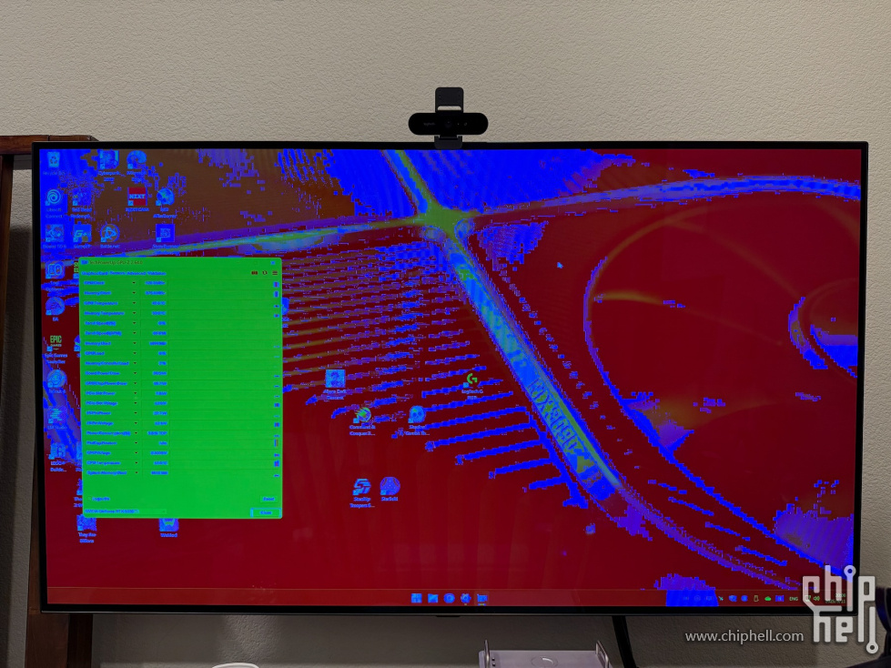

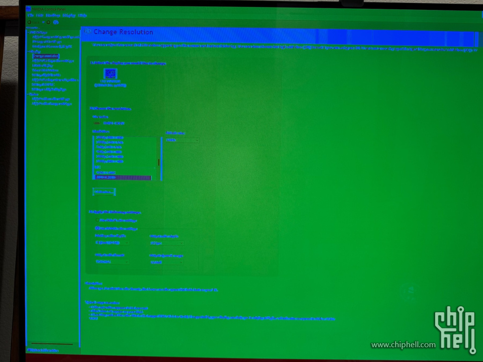

还好,只是 HDR 模式下惨不忍睹,于是切换到 SDR 模式发现仅有 Ybr 422 可选
我换上 9070 XT,发现也是一样,仅有 422 VRR,画质显然不够用,虽然 HDR 下面没有 RTX 5070 Ti 这种偏色问题。

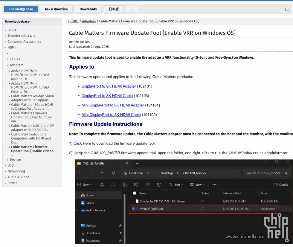

不会是买到假货了吧?!于是网上一搜,发现这个 adapter 居然还真有固件更新,不愧是 Cable Matters!
https://kb.cablematters.com/index.php?View=entry&EntryID=185

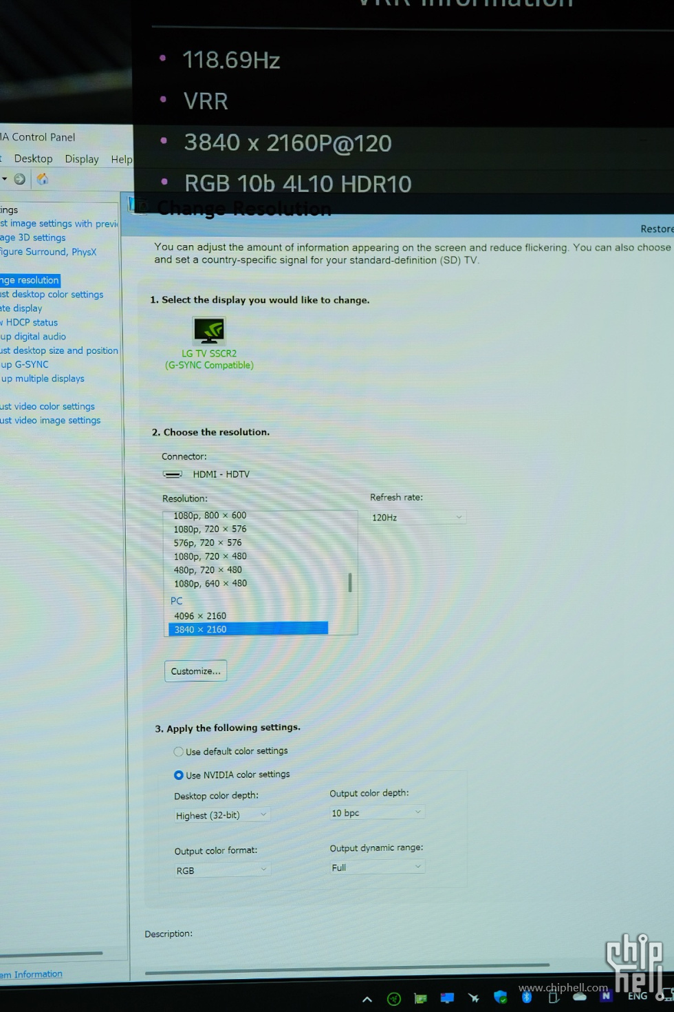

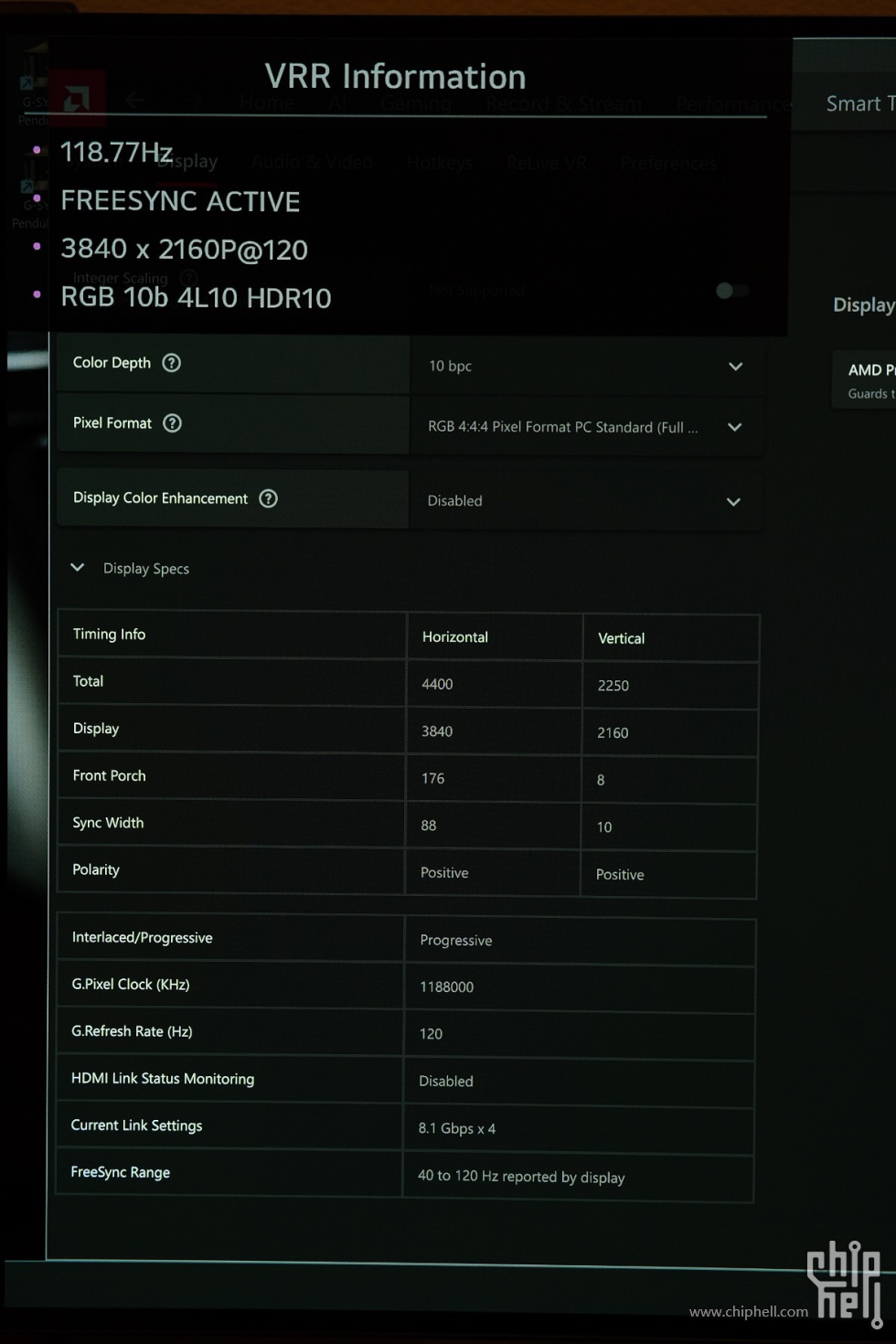

下载了专用的 VRR 版固件,重启后, Perfection !
4K@120 RGB 10bit VRR/Freesync 完美达成:
切换到 5070 Ti,依然完美,问题解决, DP 1.4 基本完美转换到 HDMI 2.1:

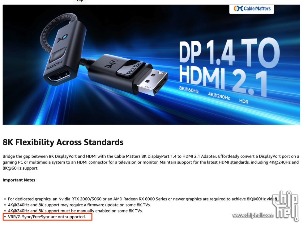

 楼主| 发表于 2025-5-13 13:34 | 显示全部楼层
Phil_Libra 发表于 2025-5-12 21:29
caldigit是ps196方案,芯片好像就不支持VRR。另一个不知道是什么方案的?之前在tpu论坛讨论都没找到能支持V ...
固件刷新工具上看是 vmm7100,我看他们 VRR 固件还是 2025 年 4 月 24 更新的,而这个产品宣传里面是列举出来不支持 VRR 的 :
所以得亏他们的研发没有放弃,最终实现了 VRR :
