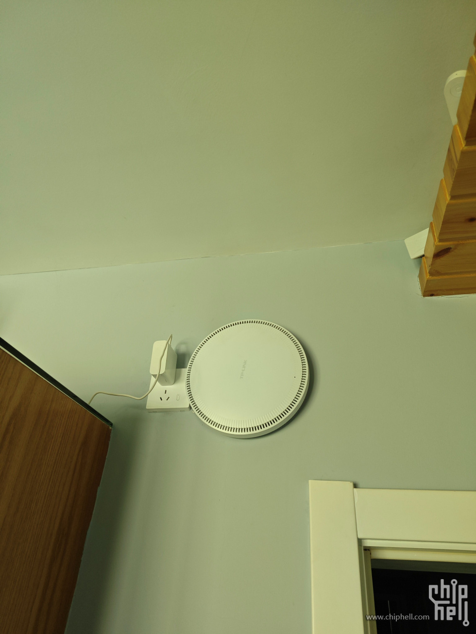

有,信号会差不少,我也侧装了,替换了原来的86面板。

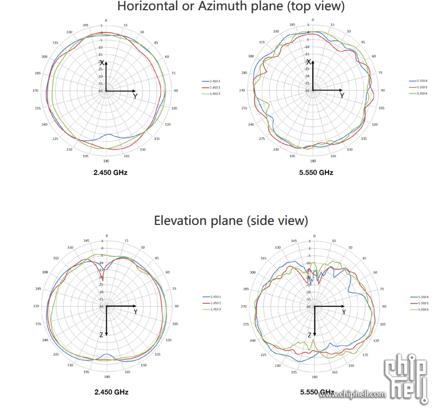

发表于 2025-5-28 12:52 | 显示全部楼层
吸顶一般下倾角30°天线优化
上面两个饼是俯视图,下面两个饼是侧视图
背面也有信号,覆盖范围类似红细胞体积,中间凹陷就是AP位置,垂直极化这个红细胞就厚,水平极化这个红细胞就扁

 楼主| 发表于 2025-5-28 15:00 | 显示全部楼层
卟雨忆萧萧 发表于 2025-5-28 12:52
吸顶一般下倾角30°天线优化
上面两个饼是俯视图,下面两个饼是侧视图
背面也有信号,覆盖范围类似红细胞 ...
这个太专业了
