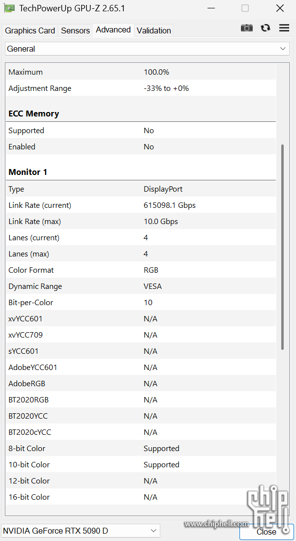

想请教一下,我的显卡是七彩虹水神5090D,显示器是三星57寸的G95NC(7680*2160 240Hz),之前用的随便买的一根DP线,后来看到坛友说到DP2.1打开80G带宽的问题,我一看确实只有40G,我就按之前帖子里说的买了一个绿联80G的线,可是插上以后还是只有40G的带宽,甚至显示的数值都不正确了,我想请教这是哪里出了问题?因为显示器比较大,所以2M线已经是可丁可卯插上的,再短的线就直接够不到了,不知道是不是这个问题?可是我看有人用这个绿联的线开了80G的。

发表于 2025-5-14 14:55 | 显示全部楼层
看看显示器的DP接口和DSC相关设置,实际上这分辨率DP2.1 80G带宽应该也是不够的也要启用DSC
 楼主| 发表于 2025-5-14 15:00 | 显示全部楼层
这款显示器的设置里没有和DSC相关的设置,不过进游戏什么的是会黑屏,我理解应该是DSC打开的状态,目前显示器是工作在全分辨率240Hz下的
发表于 2025-5-14 15:35 | 显示全部楼层
7680*2160 240H就算8bit都超80G了,10bit的话都100多G了
发表于 2025-5-14 15:59 | 显示全部楼层
https://www.chiphell.com/forum.php?mod=viewthread&tid=2686622
应该是你这个显示器是DP 2.1的残血54Gbps UHBR 13.5接口。不是满血的80Gbps  UHBR 20。
发表于 2025-5-14 21:09 | 显示全部楼层
残血的,宣传页没标注,80GB满血DP2.1,都是残血,
满血DP2.1是最大的卖点,不可能不标注。
发表于 2025-5-14 21:26 | 显示全部楼层
ludan211 发表于 2025-5-14 15:00
这款显示器的设置里没有和DSC相关的设置,不过进游戏什么的是会黑屏,我理解应该是DSC打开的状态,目前显示 ...
如果楼上2个说的“虚标”是对的那就如此了,7680*2160 240Hz 10bit开启DSC压缩按3比1差不多正好压缩到40G以内,如果是80G会自动1.5比1压缩,不过你能不能看出区别也不一定
