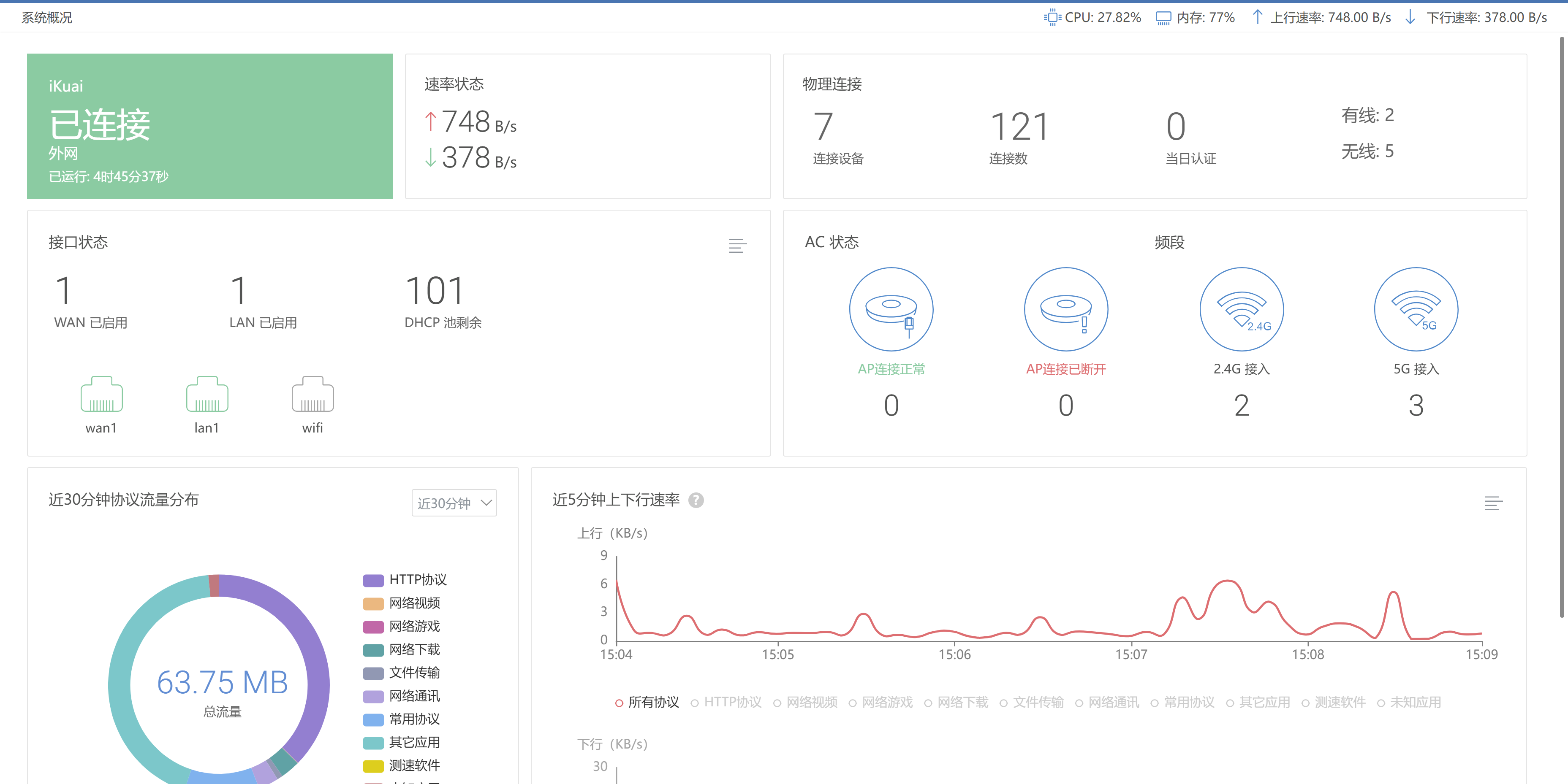

主路由爱快 Q6000 ②电信宽带PPPoE拨号,已装ShellCrash和Tailscale

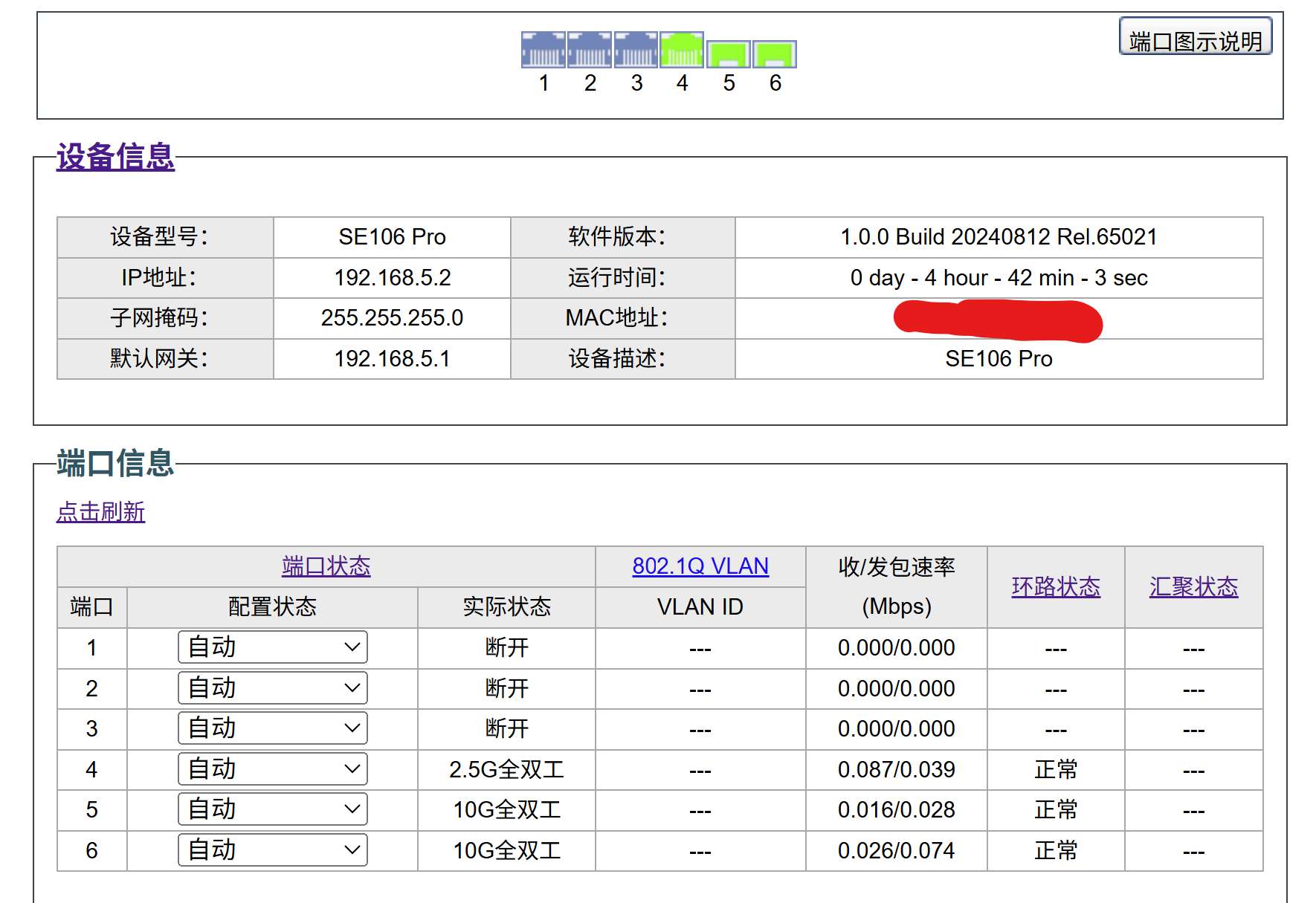

交换机水星 SE106 Pro ③4×2.5Gbps RJ45 + 2×10Gbps SFP+

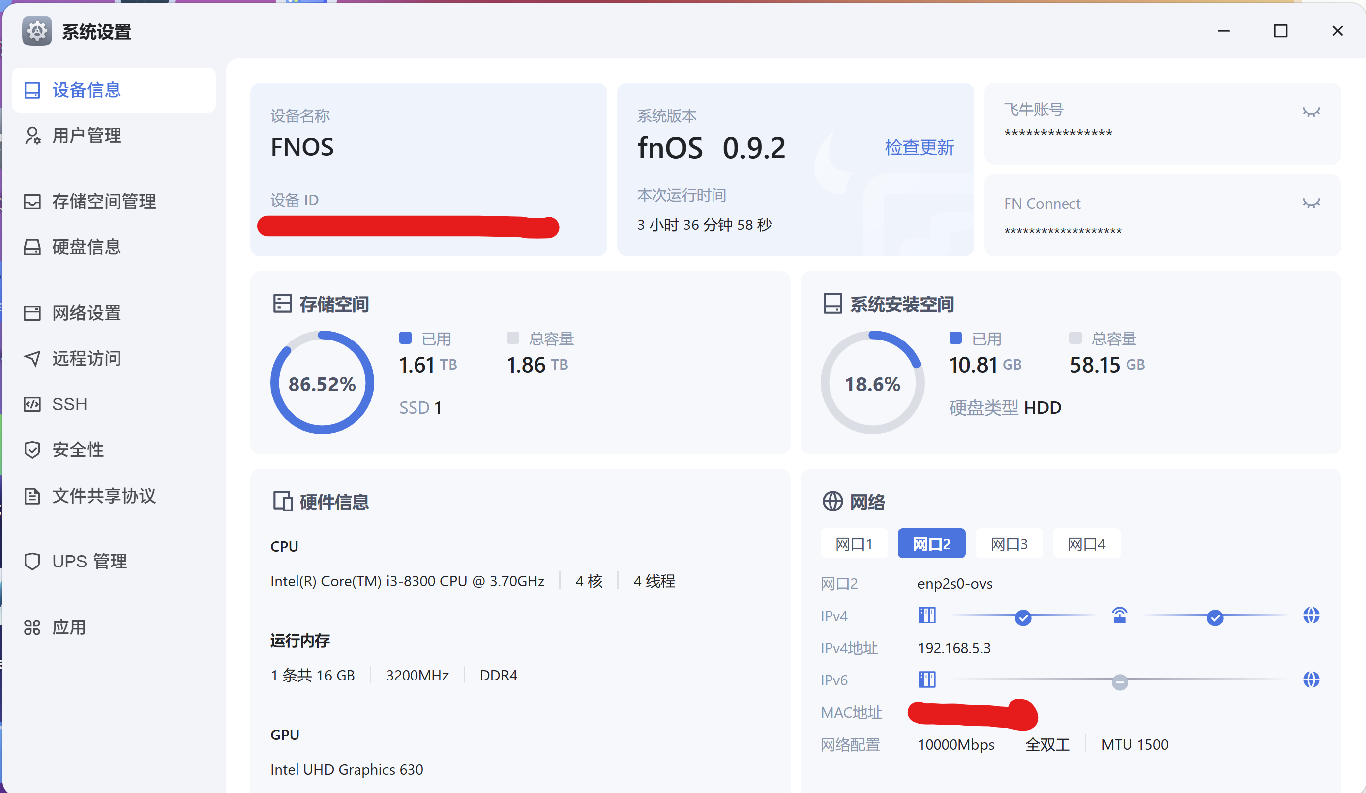

全闪飞牛NAS联想 ThinkStation P330 Tiny4×三星 990 Evo Plus 4TB(In Progress) ④ + 1×西数 SN740 2TB + 1×长城 GW1000 2TB(In Progress)
PCIe 万兆网卡迈络思 Mellanox CX341A ⑤2×10Gbps SFP+

③ 这个交换机应该是2.5G公版网管交换机里最便宜的了, 当时没多想就买了.
到手后发现这个交换机没办法开巨型帧, 于是又看中了兮克的SKS3200-4E2X, 可以开巨型帧, 但是贵了接近100块.

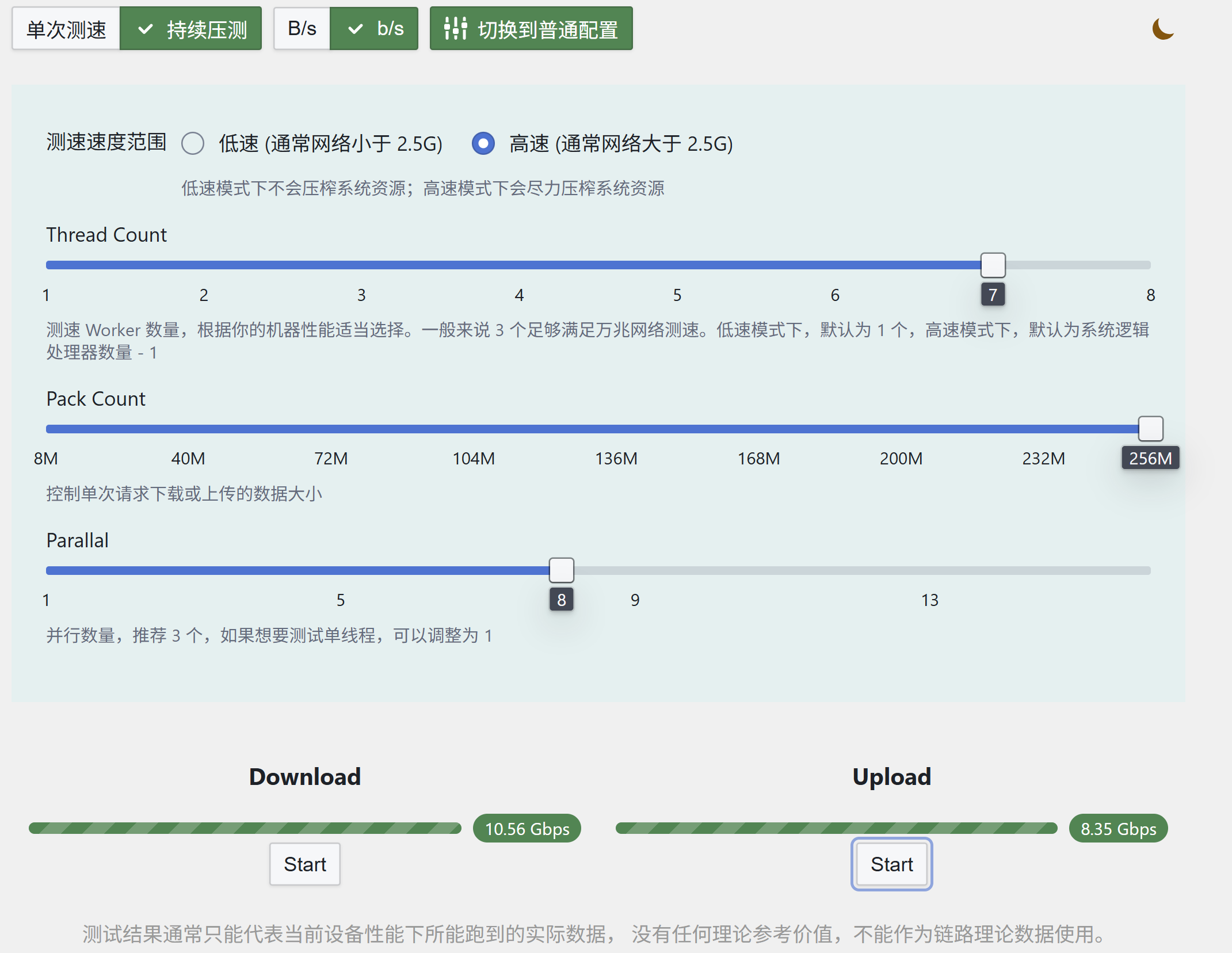

后来测试了一下, MTU1500也能跑满万兆, 也就作罢了.
④ 无缓盘天花板了, 温度低性能足够应对万兆, 加上三星国行的无敌售后. 目前淘宝价格1799, 京东1999, 计划等618看看有没有优惠再入手
⑤ 贼便宜的双光口万兆网卡(比起雷电万兆网卡), P330 Tiny上用的, 支持飞牛免驱.

外壳铝散热器并没有直接跟网卡结合, 这可能会导致散热效果不理想. 不过跑了10+小时的iperf3, 稳定万兆也没啥问题.

发表于 2025-10-19 20:48 | 显示全部楼层
se106 pro可以设置MTU吗
