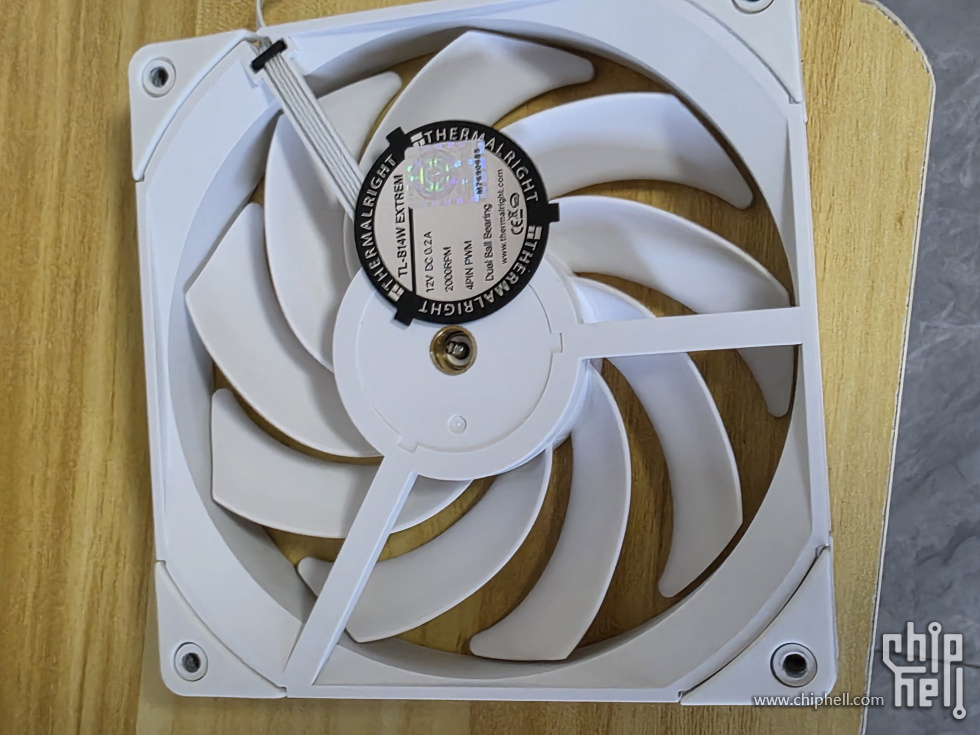

2颗轴承8元算上运费13块钱。响了就换,无限续航。
开始动手之前,有几点一定要记住:
1.拆开扇叶不需要大力。
2.卡簧不要弹飞了。

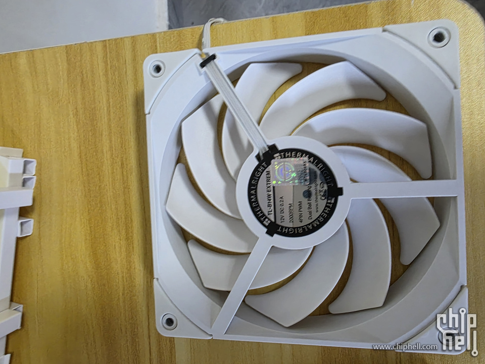

等待更换轴承的风扇,利民B14WEXTREM,原装轴承呜嗡呜嗡,夜深人静声音高低起伏,排查5个风扇后检查出这货。

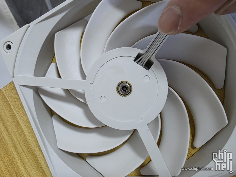

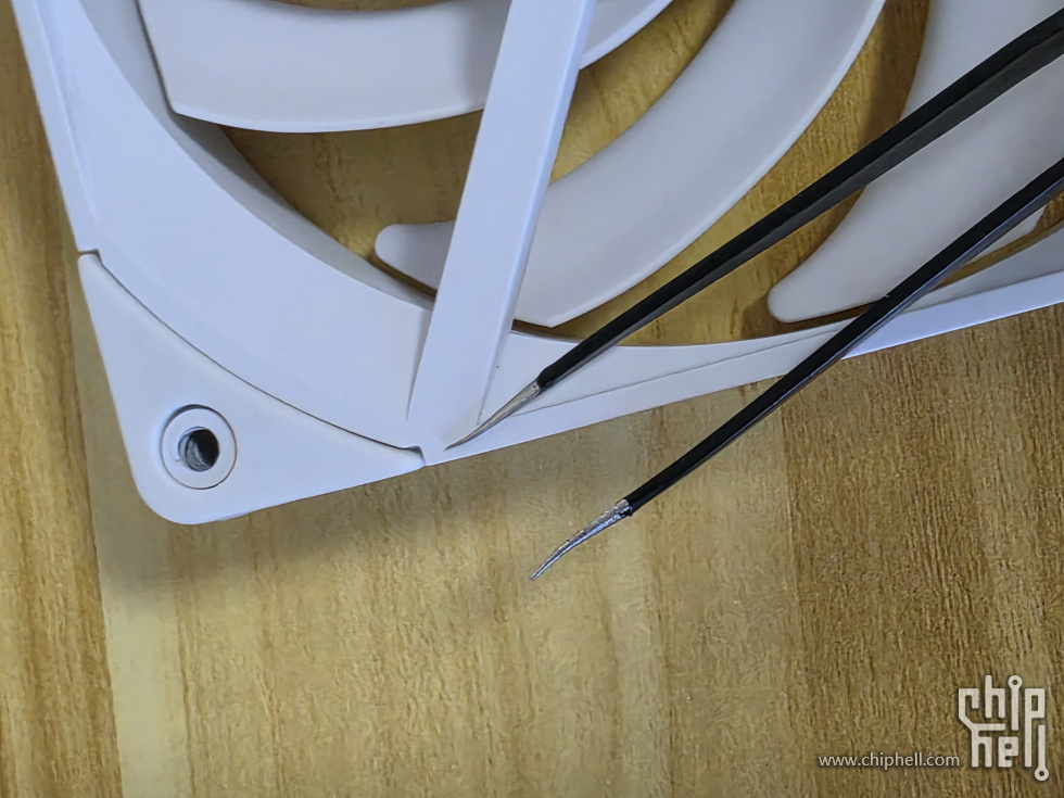

先用电吹风加热,一边加热一边指甲掰开后盖,温度要保持高温,这双面胶的盖子温度不足会变形,变形装回去后怎么都不平整了的,时间久了必定翘起。

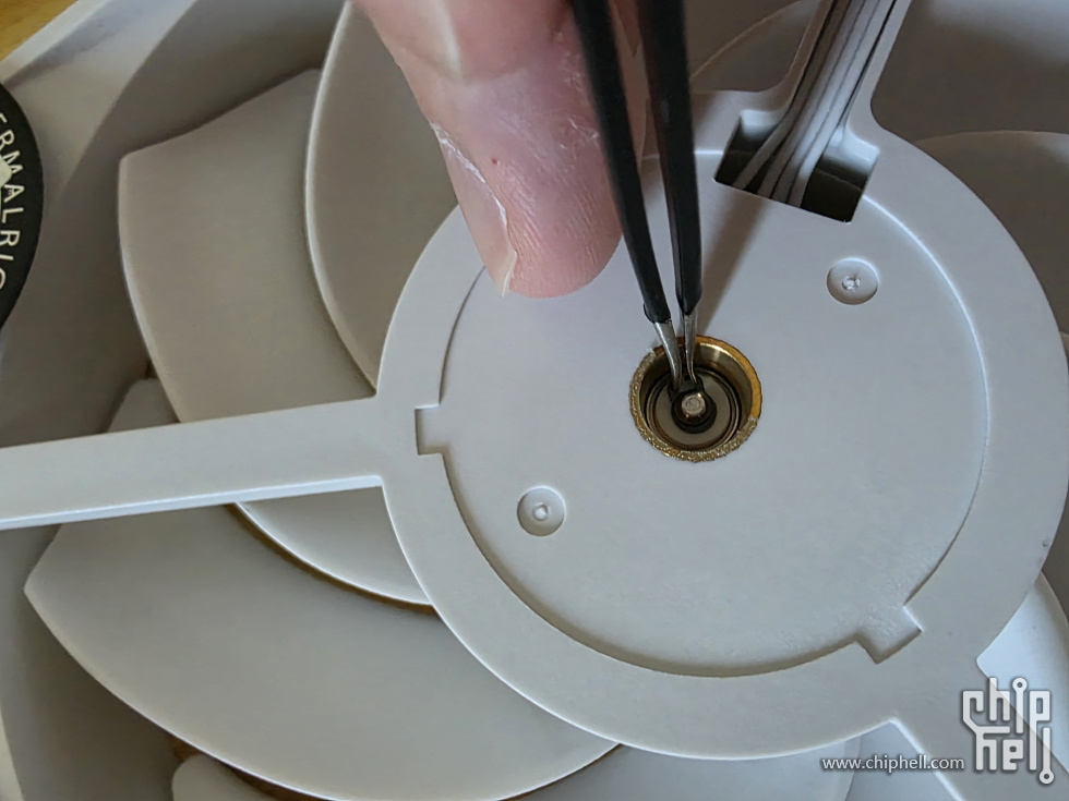

将镊子掰翘起,方便钩住卡簧
反复尝试,多试几次,开口会越来越大,最后拆下卡簧,卡簧要小心飞走,用东西拦住比较好些。
卡簧安装回去之前,多用镊子夹几次,卡簧变形可以恢复个8成

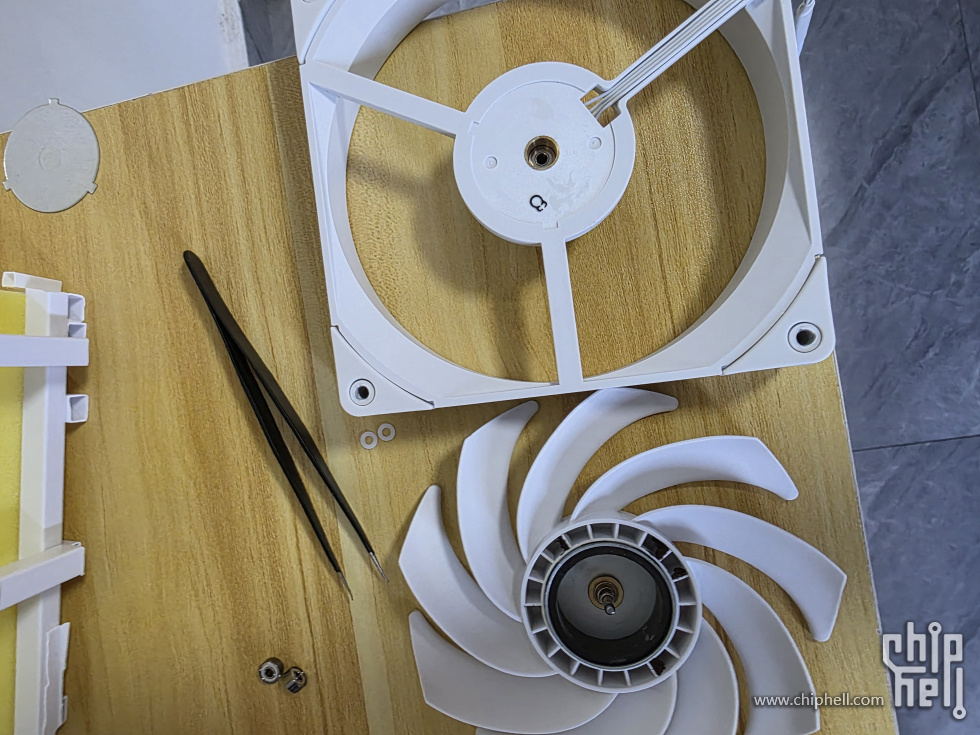

再拿下两个塑料垫片。

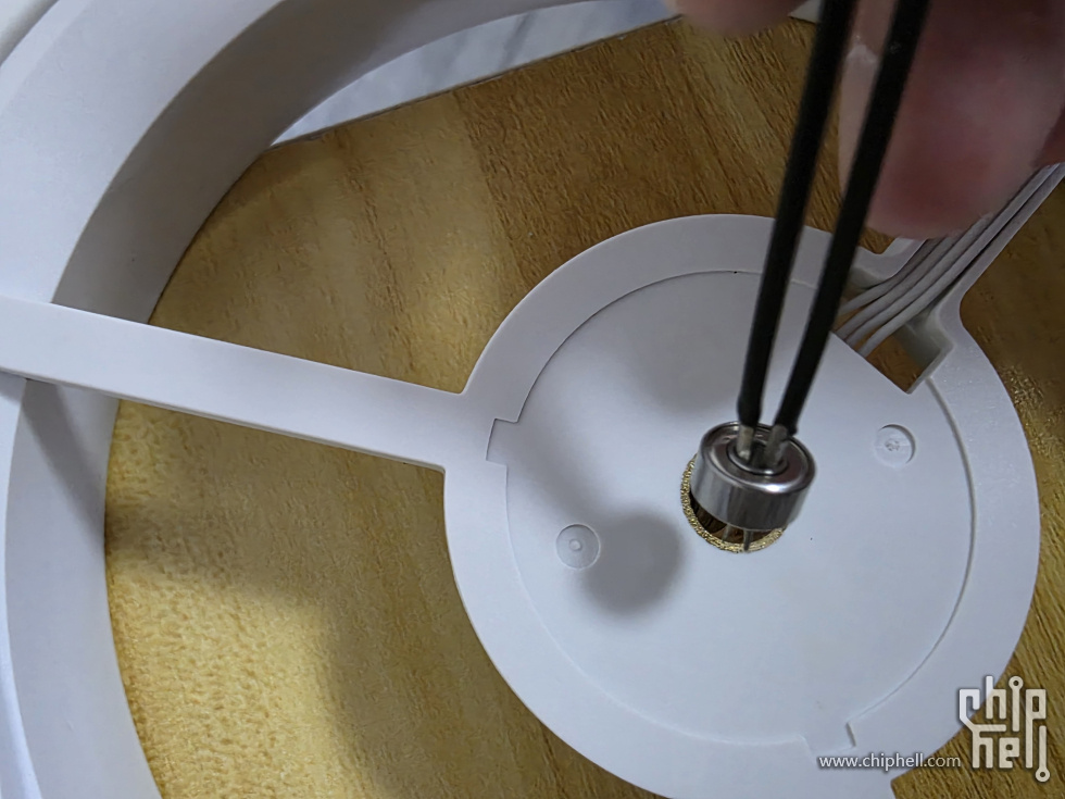

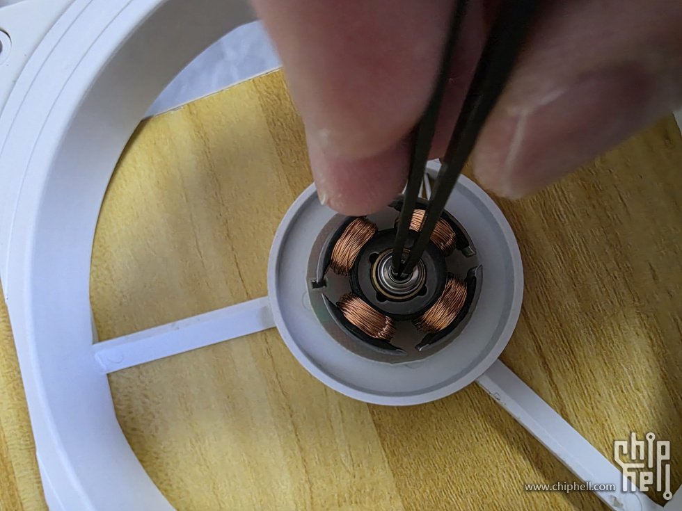

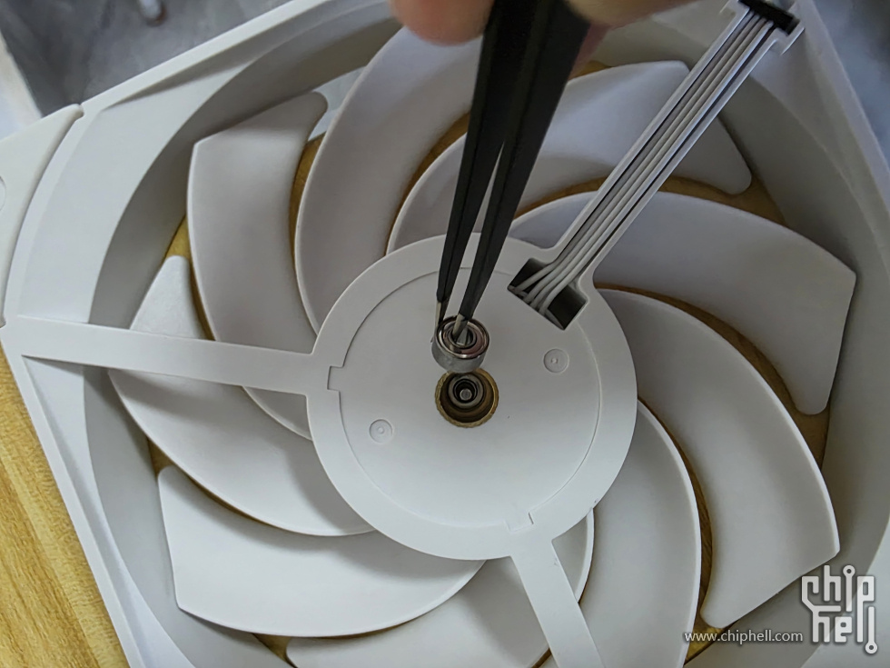

用镊子钩住外侧轴承取出

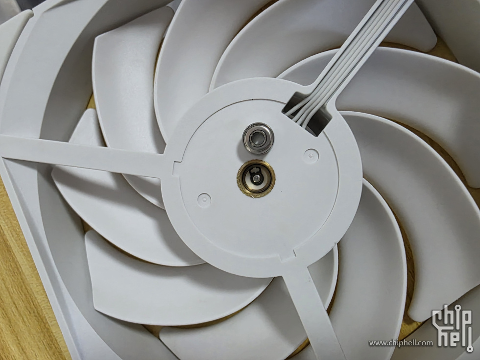

再取出内侧轴承,同时放入新的内侧轴承

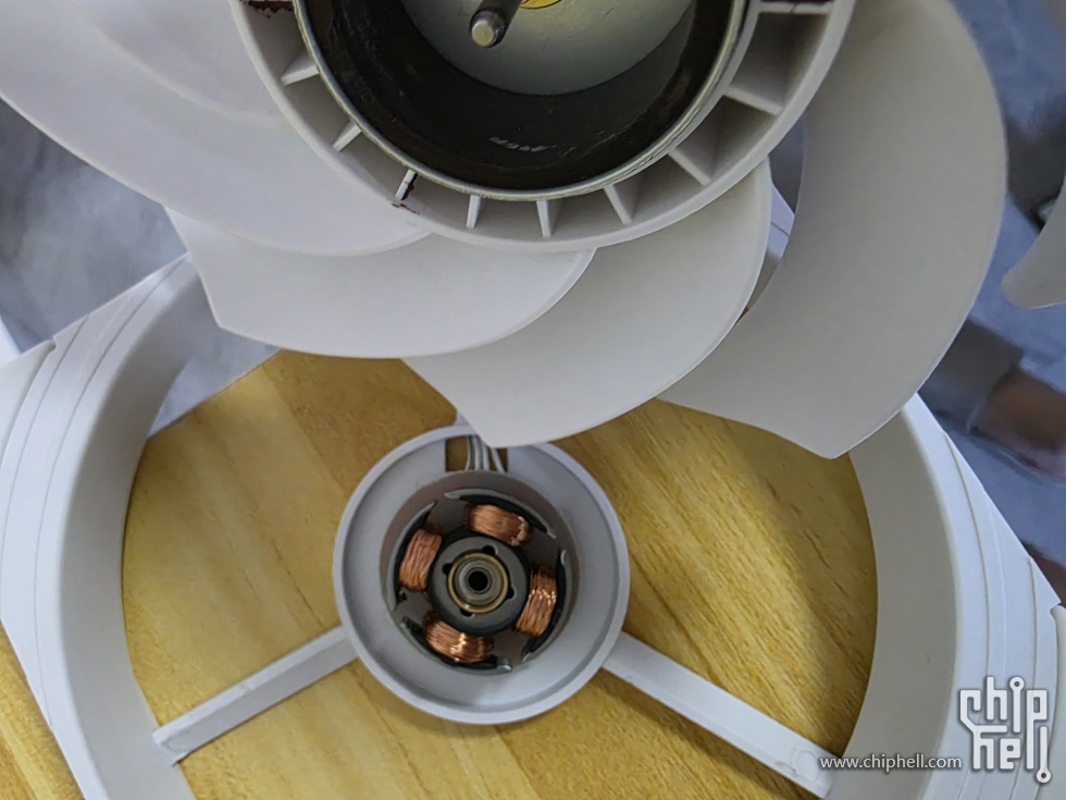

放入新轴承,扇叶后盖里的弹簧不要动它。

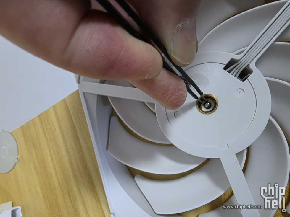

用镊子把轴承压下去,

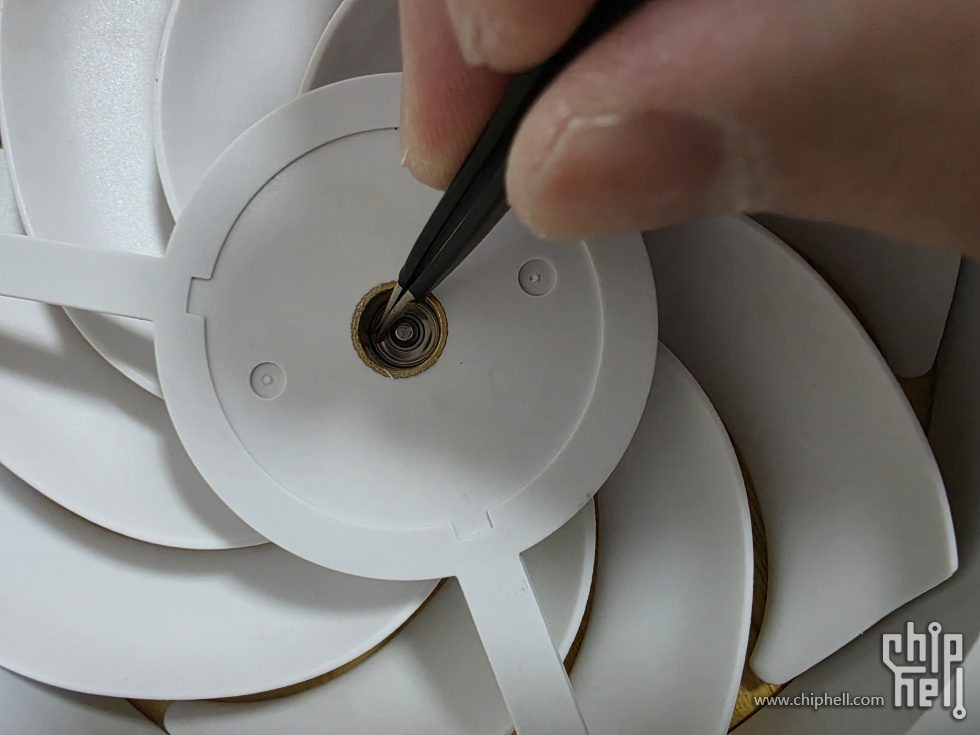

放回垫片2片,镊子压下。
放回卡簧后,再用旧轴承放上去,用力按压听见一声响,即可用镊子取出轴承
铝制盖子合上,至此安装结束,世界安静下来了。
总结:
只要双滚珠风扇没坏,基本上异响就是轴承问题,响了就换,无限续杯。
工具只要一个镊子就行,利民全系EXTREME都能自己搞定。
这活儿说着也容易,拆卸的时候也不需要使大力,轻易就可拿下扇叶,基本不会搞坏。
注意卡簧和两个垫片别弹飞了。
