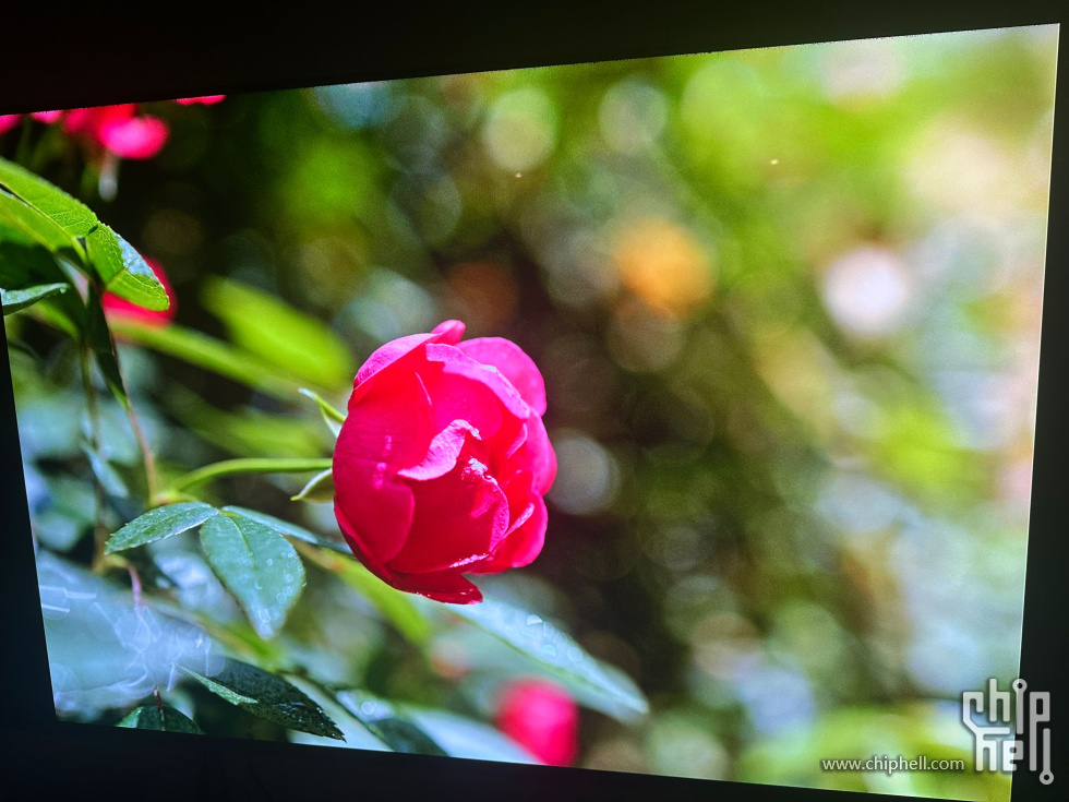

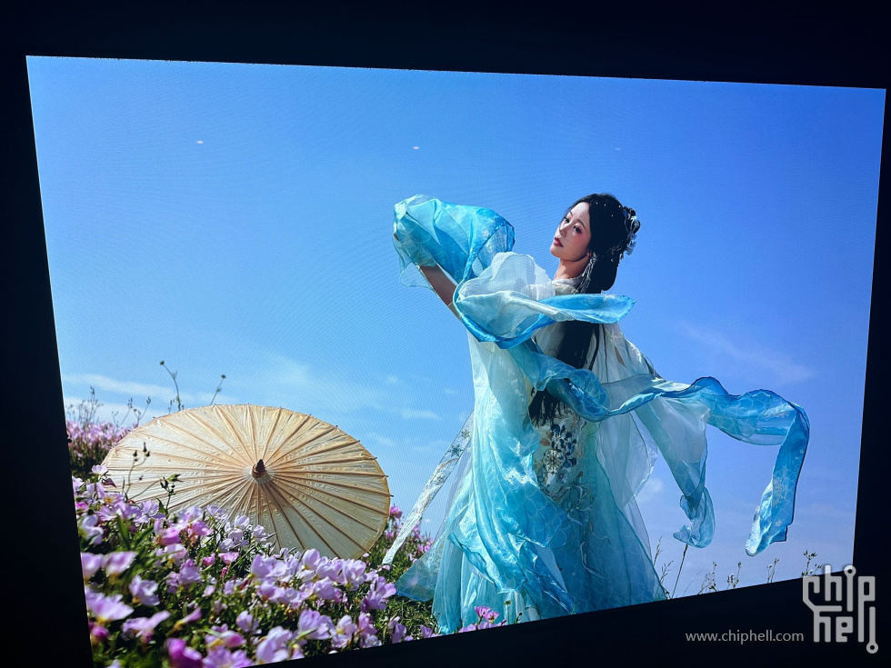

发表于 2025-5-14 19:42 | 显示全部楼层 |阅读模式
感觉目前手上的显示设备无法处理
1,Apple LED Cinema Display:色彩正,但是亮度不够,分辨率低
2,LG 32GQ950:偏色,电竞显示器不适合做图
3,LG OLED 65 C2:偏冷色调,感觉4k分辨率在65寸上不够精细
4,SONY OLED 65 A8G:偏暖色调
5FDF6DA0FEDD83276D199710DA4B2542.jpg 180C0B3FEBDB8E0FF85DF1BB0E5E115B.jpg 3326672E0913B1A6A1E5787A2737C9A0.jpg
