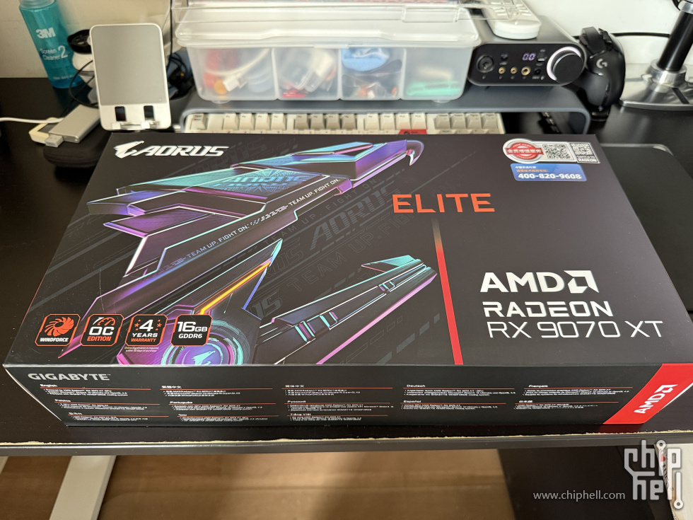

京东降到原价6199+PLUS优惠+6期免息+分期减120,最后60XX到手,抖音券刷了半天没有,天猫国补100完结果就是原价玩个毛。
装机过程最难的竟然是显卡支架……我卡都装上去了发现显卡支架的螺丝不好拧,前面风扇挡住螺丝刀了……
一次点亮,进系统发现运行在PCI-E 4.0,心想不好,不过进BIOS发现设置自动变成Gen4了,改成自动就是PCI-E 5.0了。
三星是不可能三星的,小雕估计一共卖得没人家一个礼拜的数量多,全是库存,而且我双屏4K 120Hz,待机显存都是满频率的。

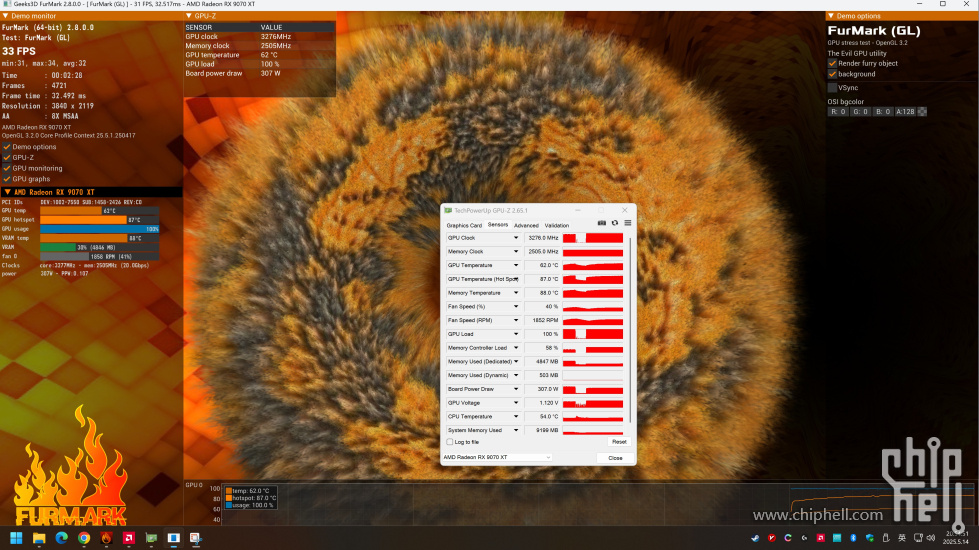

furmark只能说温度很凑合,显存88度,就是热点怎么比核心高20多……
其实furmark有个小技巧,开8倍AA功耗比不开反而低,凡是核心跑满3000+的furmark图基本都是开了AA的,实际上并不是真正的最满载。
看看不开AA的温度,显存直接90+:

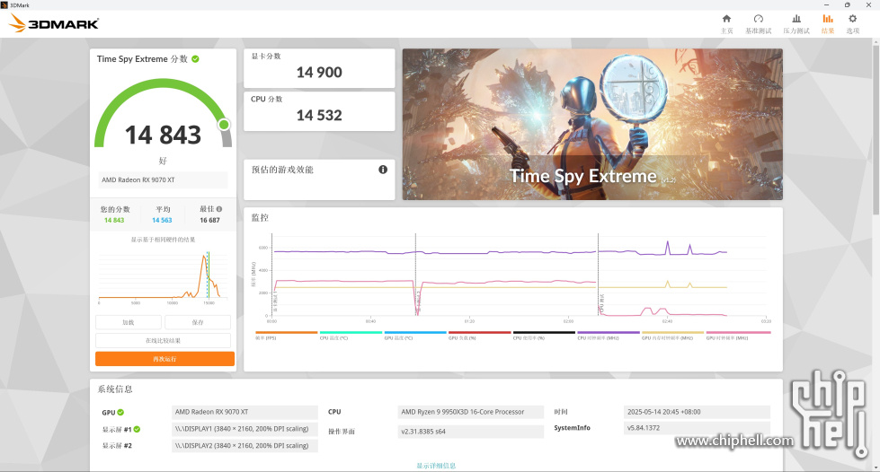

3DMARK也跑了下,不管是帧数还是成绩,基本上是6900XT的1.5倍:
