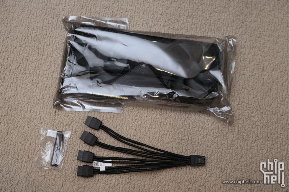

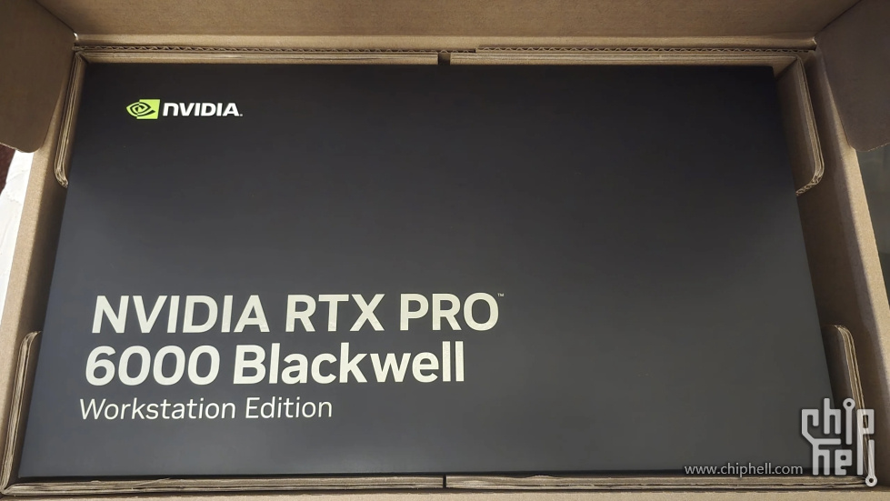

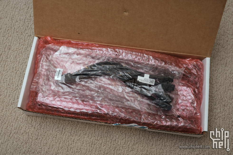

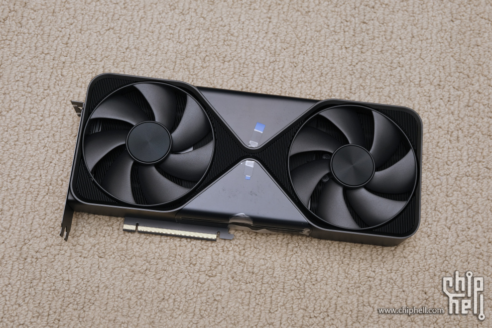

盒子:
打开内部的盒子:
不会是买到假货了吧?我想,幸好里面的东西看着像是对的:
卡上还贴着膜,保护钢琴烤漆:
是的,吾乃 RTX PRO 6000,万王之王:

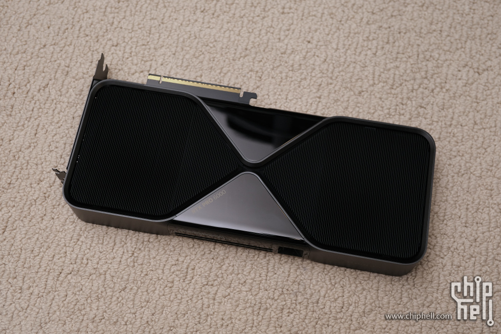

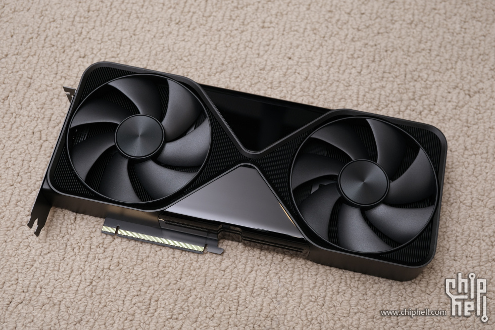

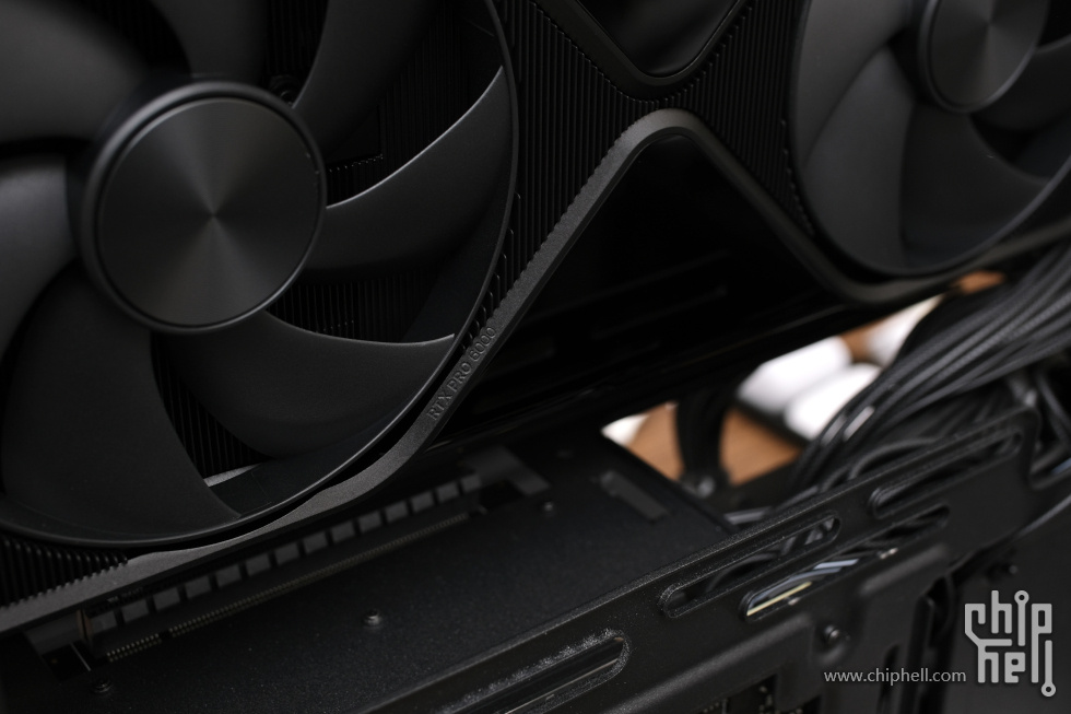

正面,不同于 50 系公版用的枪灰色金属,RTX PRO 6000 用的黑色钢琴烤漆,但是似乎有抗指纹镀膜:
2 槽确实薄:

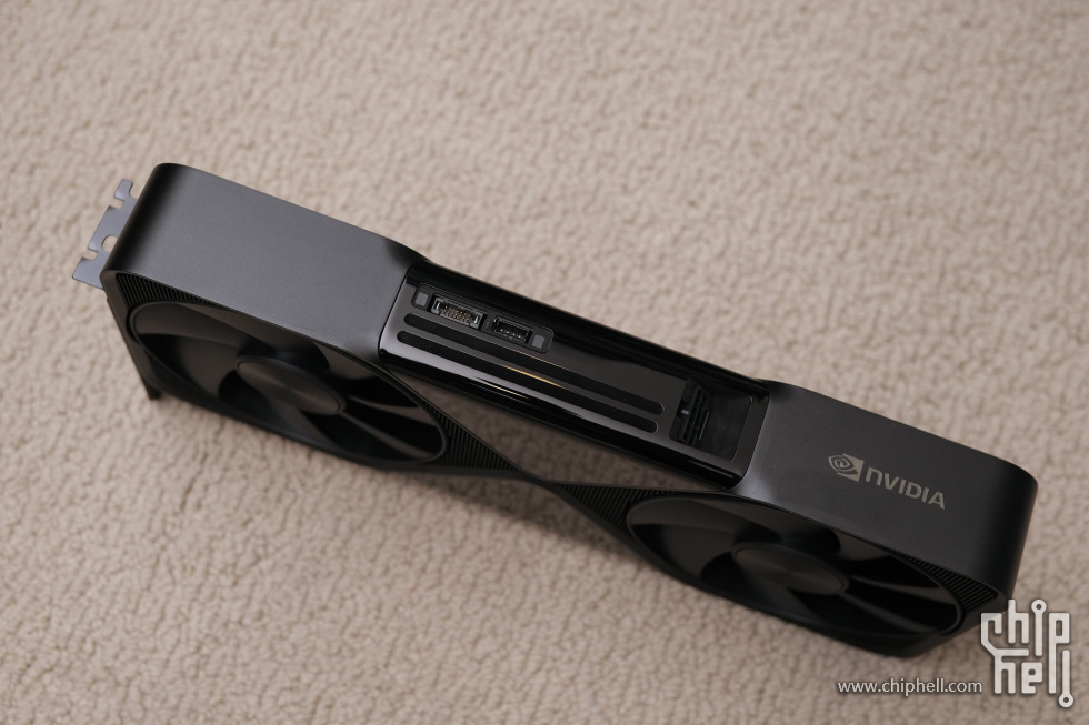

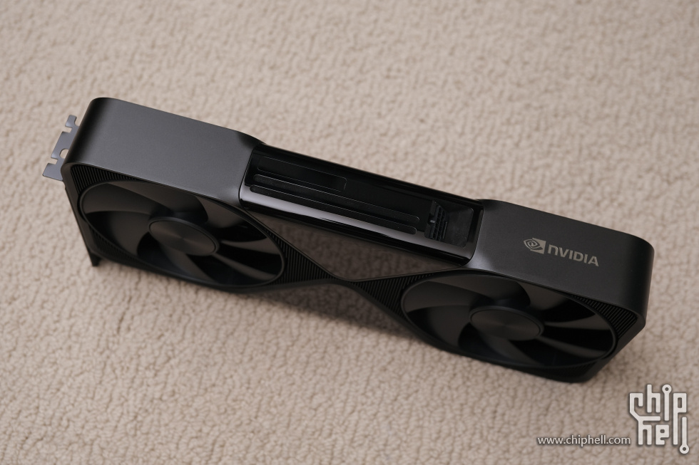

上面有个盖板,我以为是 Nvlink,结果是多屏幕同步

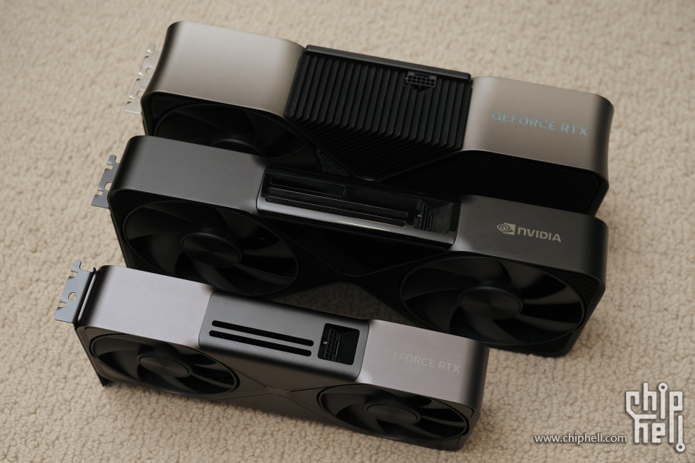

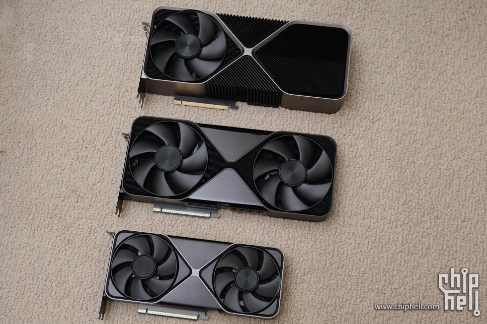

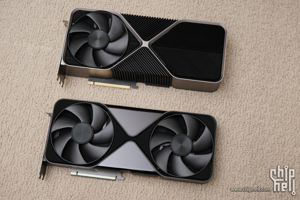

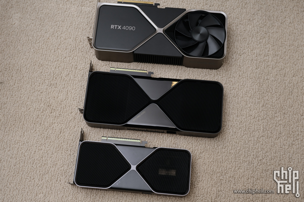

既然来都来了了,还是跟小弟们对比一下吧:

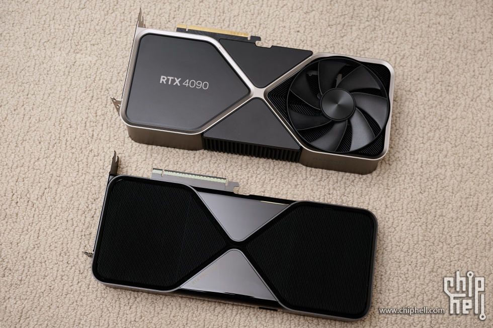

4090,5070 上桌:
这次 50 系确实瘦身了不少,虽然我个人不太满意 2 槽设计,但是装 SFF,长度是主要考虑,所以只能牺牲点散热性能了:
个人角度来说,4090 FE 可能是买的最值的一代,无论是体积还是颜值都是顶峰:

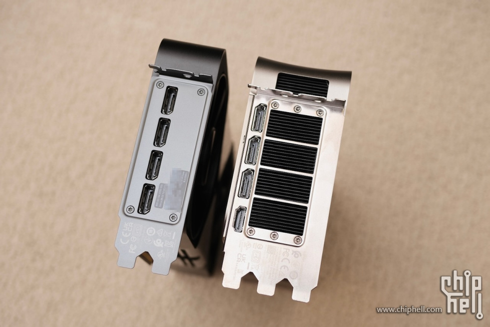

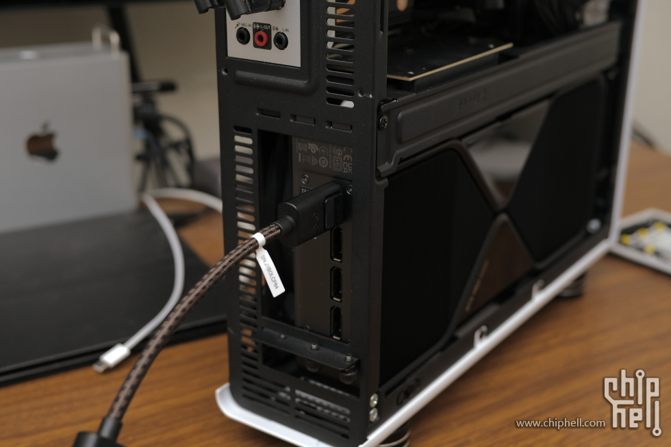

接口对比,可以看见 RTX PRO 6000 依然使用的 4 x DP 接口, 而不是消费级卡的 3 x DP + 1 x HDMI:

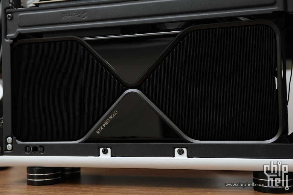

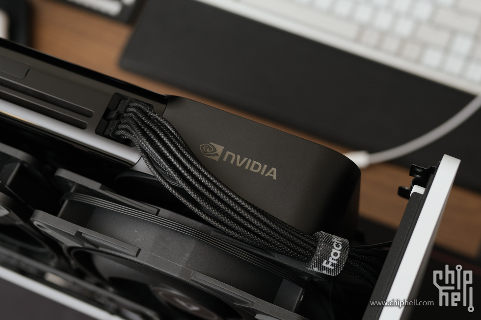

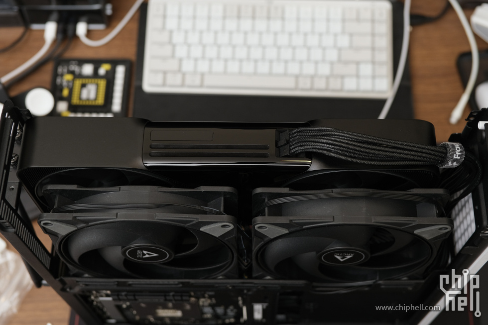

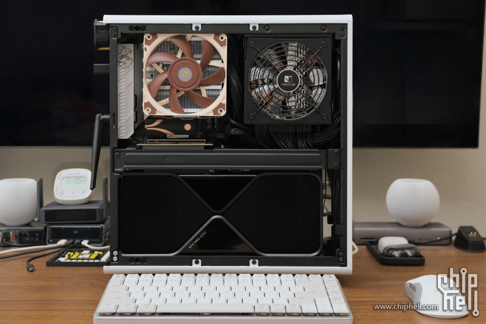

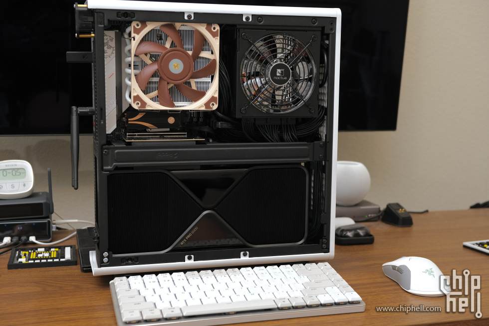

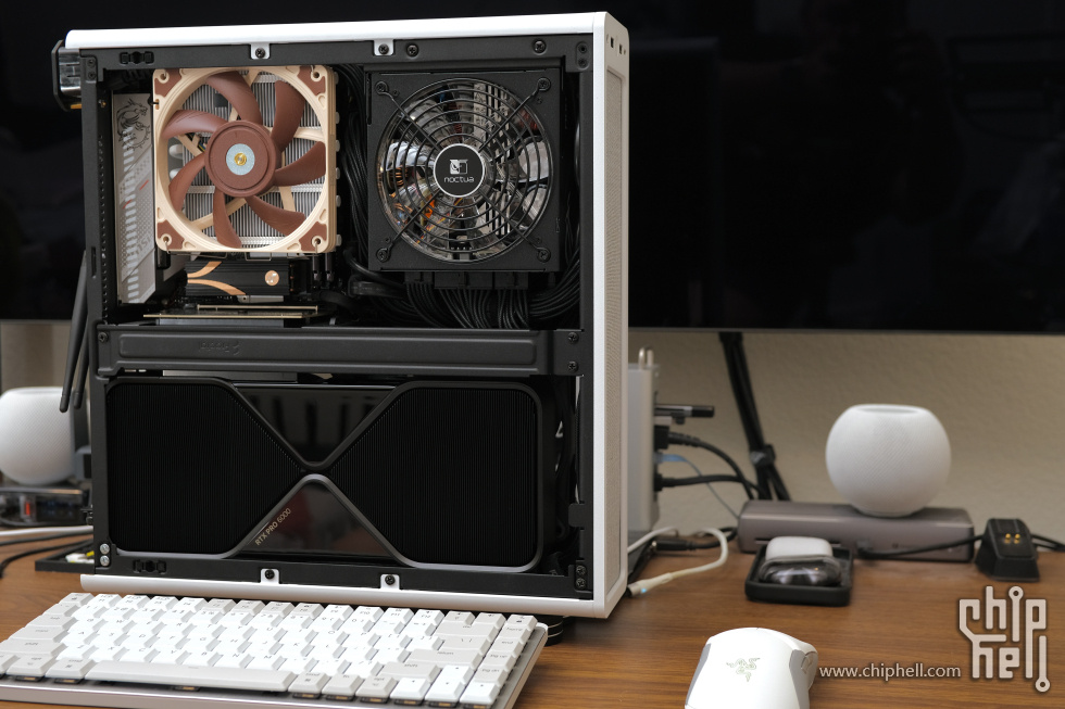

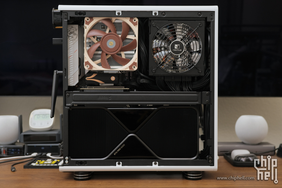

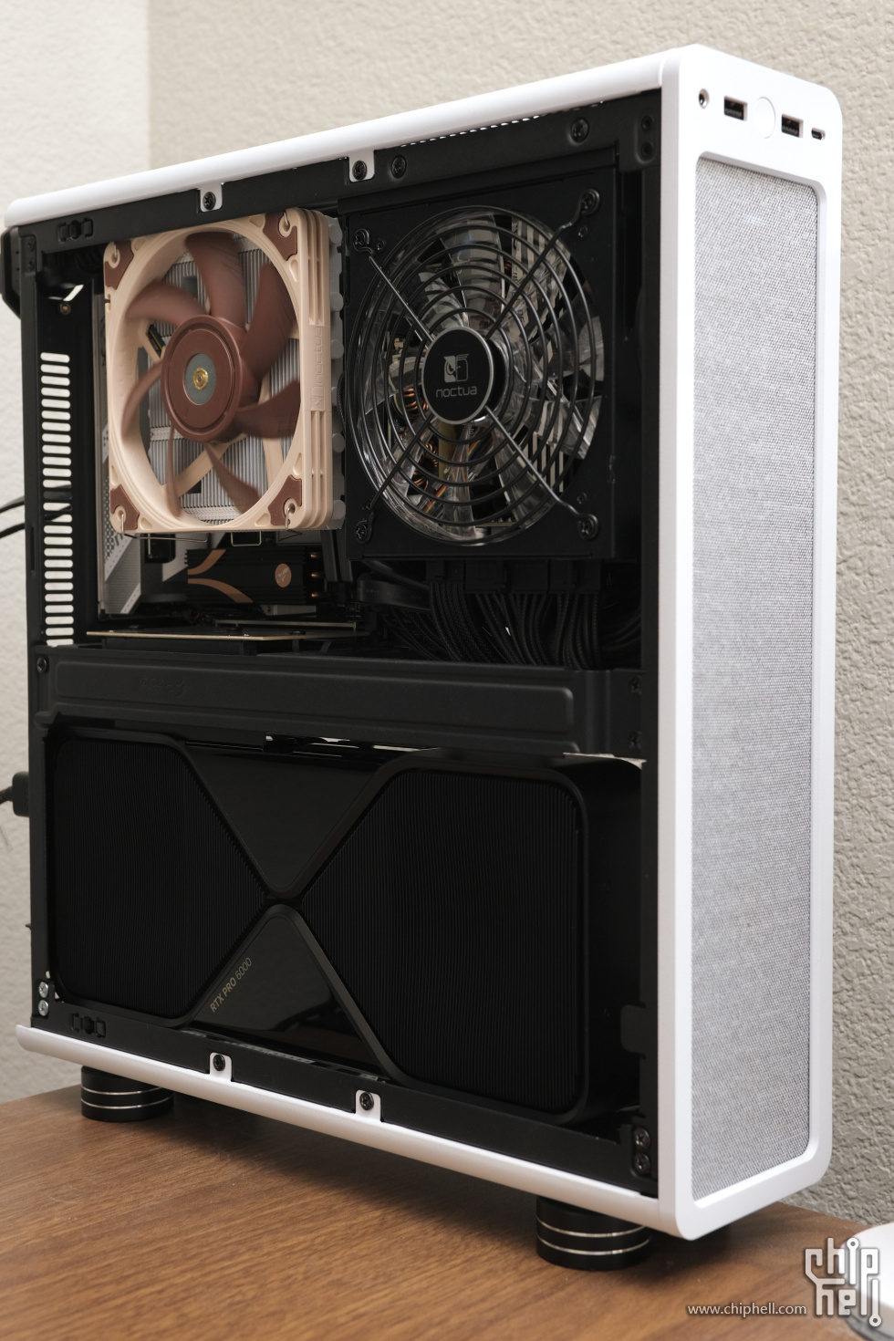

OK,上机吧,搬出我最爱的 Ridge ,两槽卡就是方便,可以用完整厚度的 14cm 风扇:
看了下似乎整块卡都是无灯的,考虑到无灯才是真正的战斗力,Geforce 这里也换成了 Nvidia logo:
5090 $ x 3 时刻:
定妆照,公版真的是跟 Ridge 完美搭配:
换几个角度欣赏:
因为是 4DP 接口,而我又是 LG OLED TV,只有 HDMI,于是用个转接头转换到 HDMI 输出:

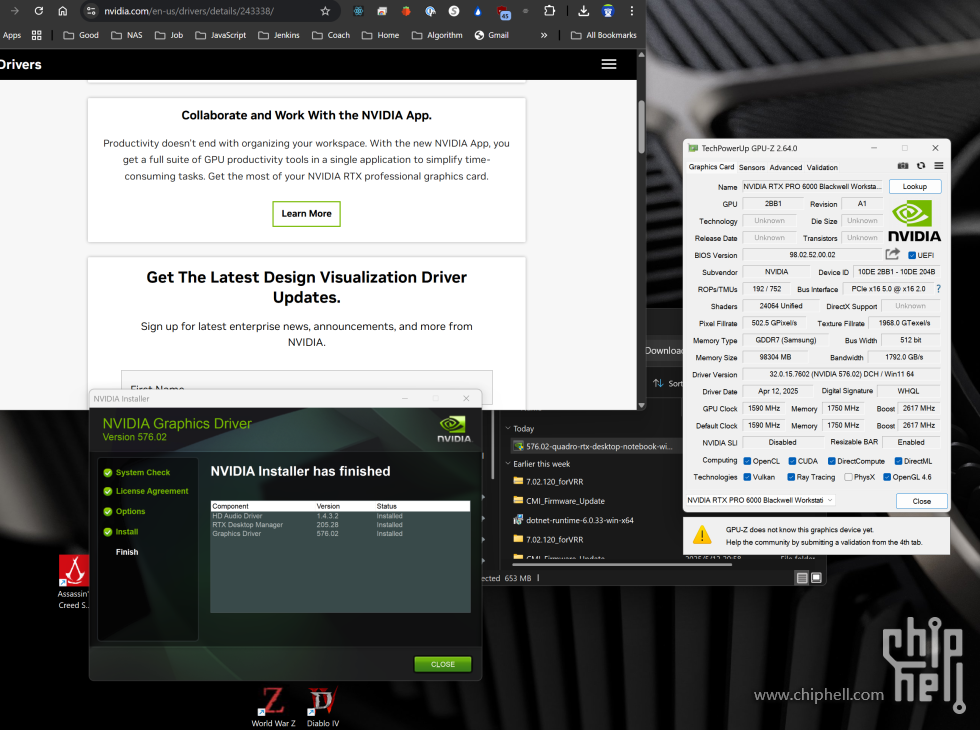

开机,一次点亮,装驱动:
好久没装过 Quadro 卡了,需要安装专用的 Quadro 驱动版本号差不多与 Studio 同步:

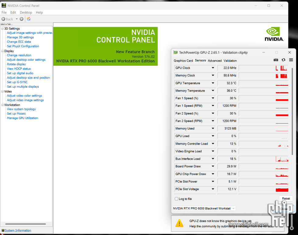

进去驱动面板,多了不少新的显示界面,驱动的版本是 576.02:

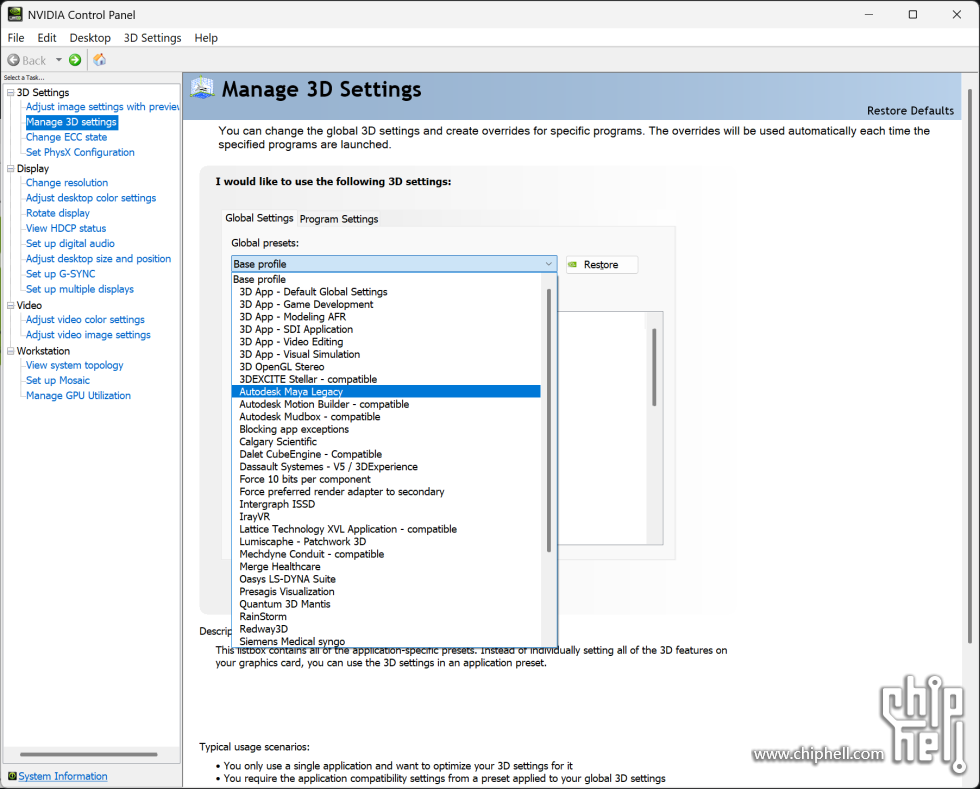

专业版显卡专属的针对行业软件优化的 profile,从建模到渲染应有尽有:

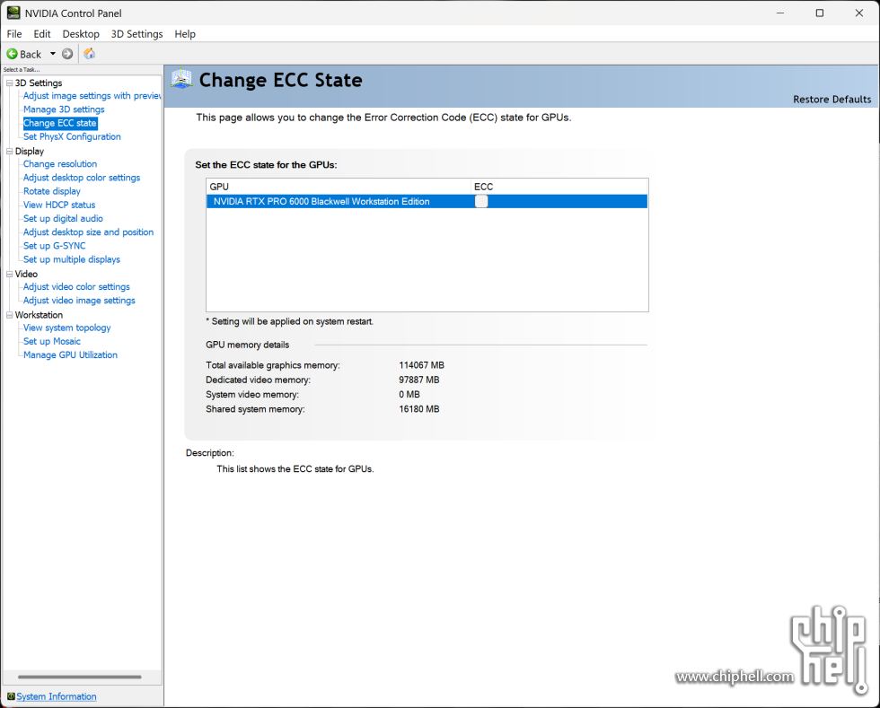

久违的 ECC 界面,5090 后被老黄砍掉了,专业卡和消费卡划清了界限:

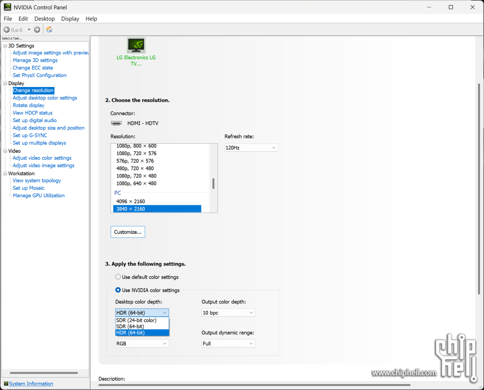

分辨率控制也有点不同,可以直接选择 SDR 还是 HDR,好奇这个为什么不下放到消费卡:

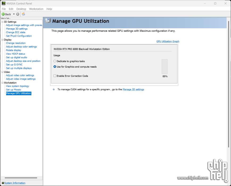

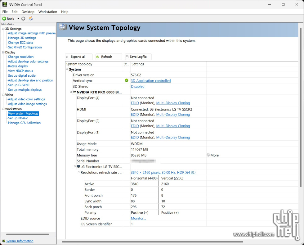

这个系统拓扑界面也挺有意思,不知道为啥游戏卡没有:
还有个奇特的 GPU 占用率界面,感觉没啥用处:

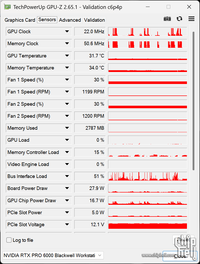

待机功耗在 28w 左右:

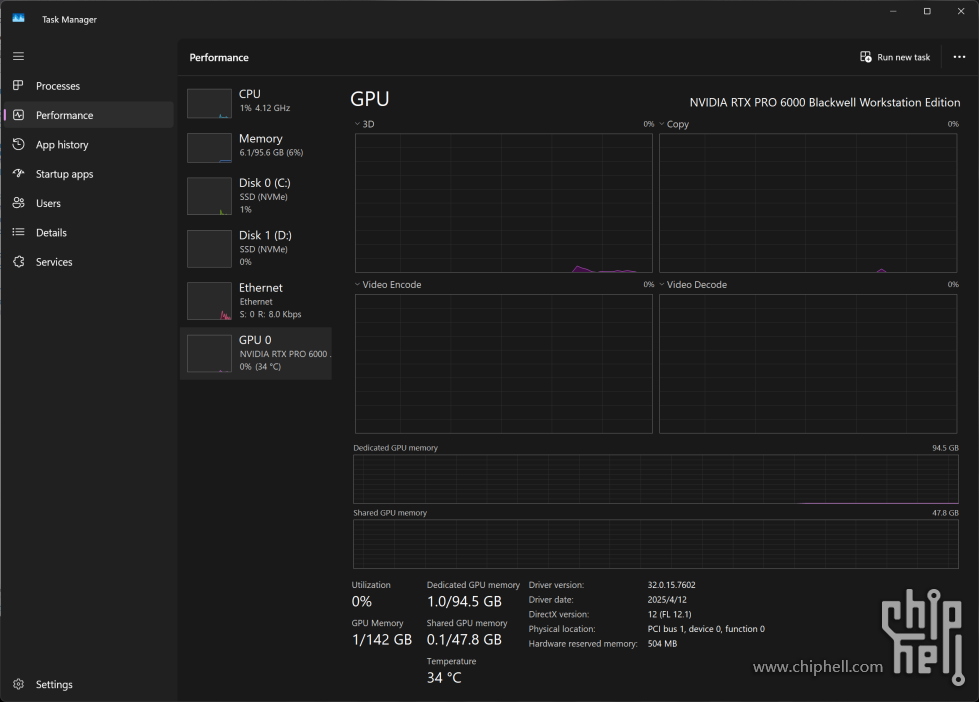

是的,你没看错 96G 内存 + 96G 显存

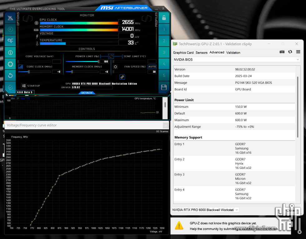

神奇的事情来了,msi Afterburner 居然支持 RTX PRO 6000,这下可玩性就大了
而且最神奇的居然是功耗控制最多能 -75%!!!也就是 150w 的性能,这是要上笔记本吗?😂

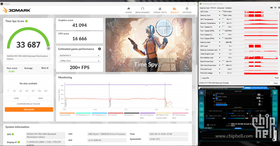

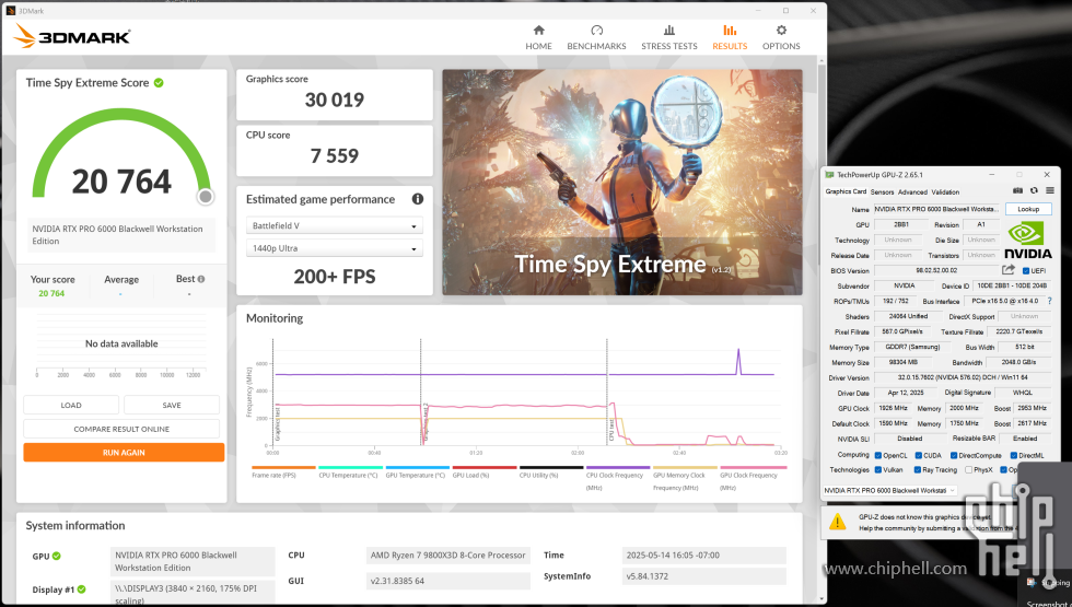

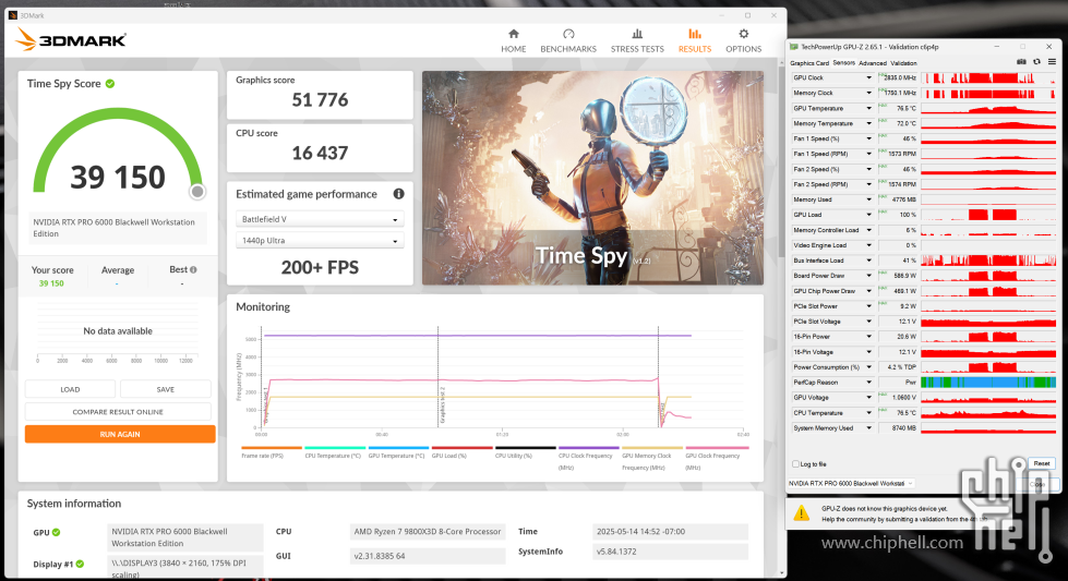

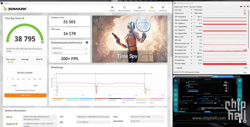

跑了下 TS 和 TSE,性能还行:
TS 图形 51776
TSE 图形 28009

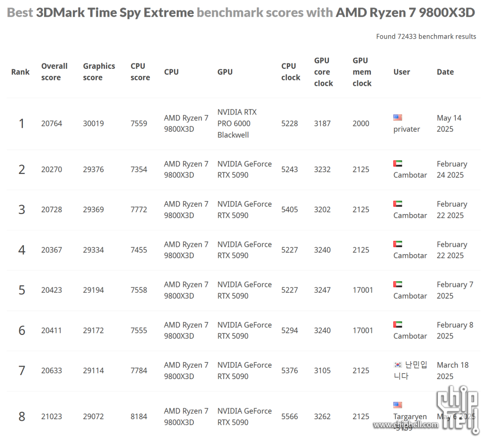

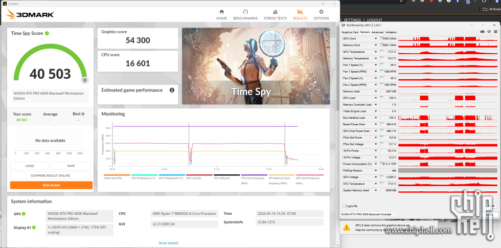

既然是玩,那我们超超频吧:
核心+350,显存 +2000
TS 图形 54300
TSE 图形 30019

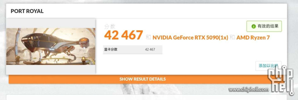

胡乱跑了下,不小心冲了排行榜

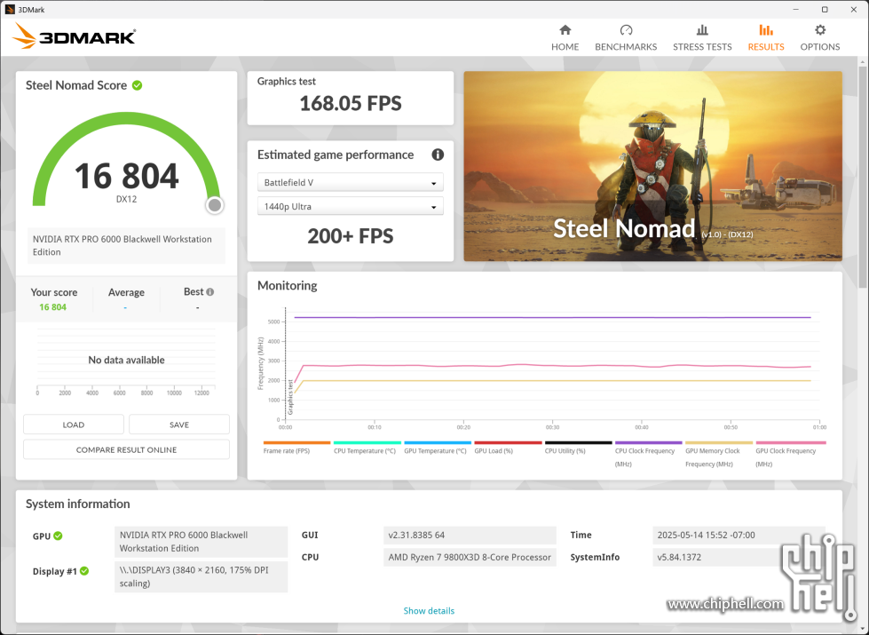

Steel Nomad 16804

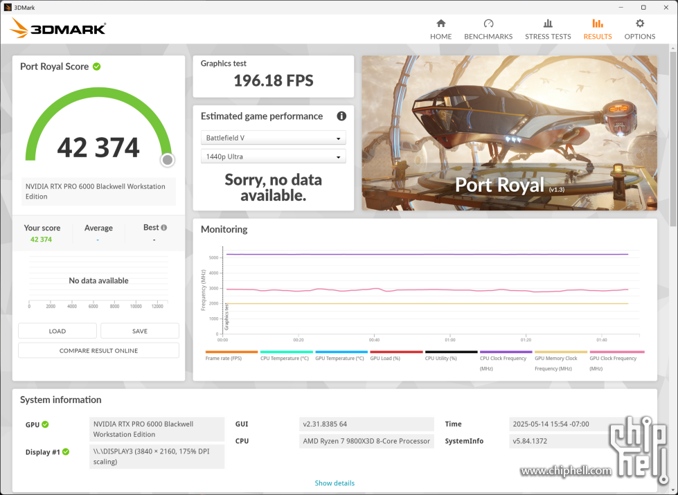

Port Royal 42374

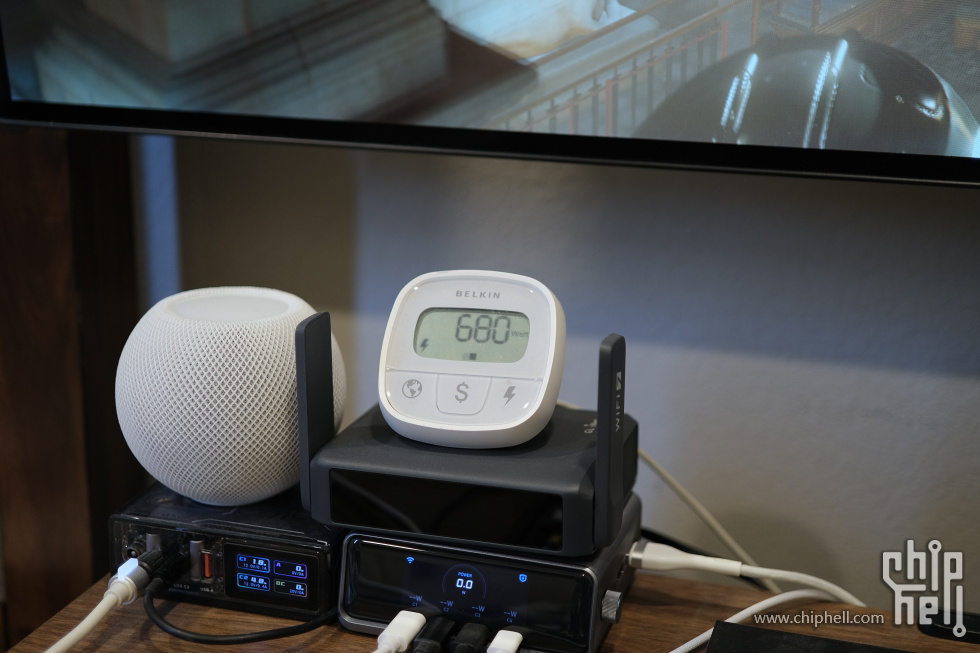

值得一提的是,这货跑起来真的是 600w

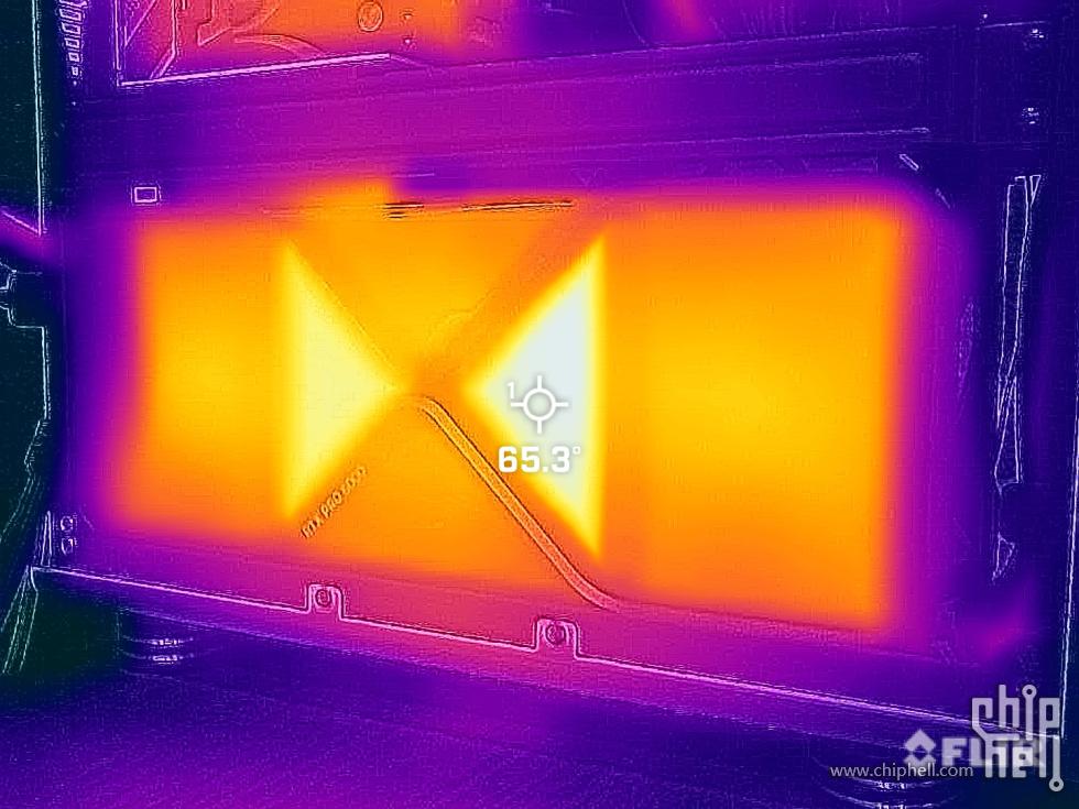

满负荷时的发热:

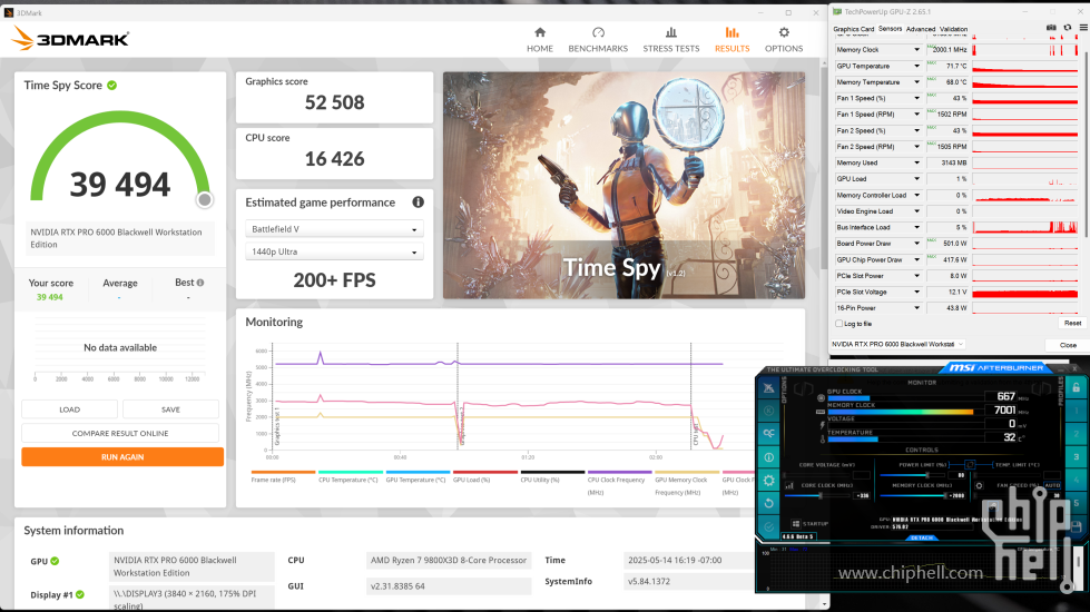

但是我发现个很有趣的事情,把功耗控制在 80%,也就是 480w,降压超频跑出来的成绩居然比 600w 默认高得多:
TS 图形居然有 52500,比起 600w 超频后的 54300,也就小降 2% 而已,但是功率省了 20% ,那我浪费 120w 功耗干嘛,当电阻丝吗?

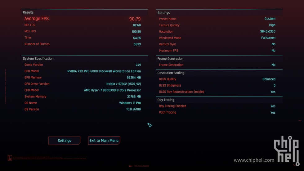

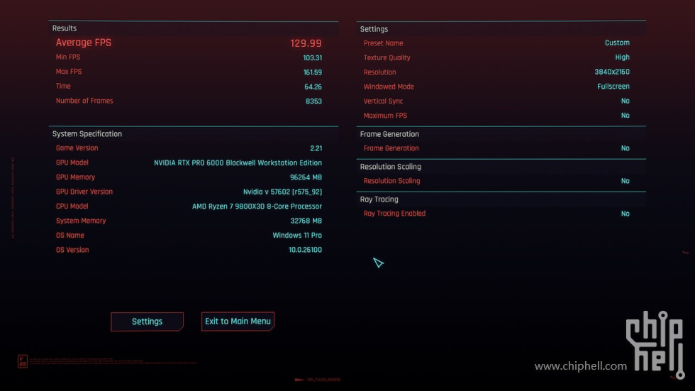

最后顺手跑了下 Cyberpunk 2077,基本就是比 5090 FE 提升 10% 吧:

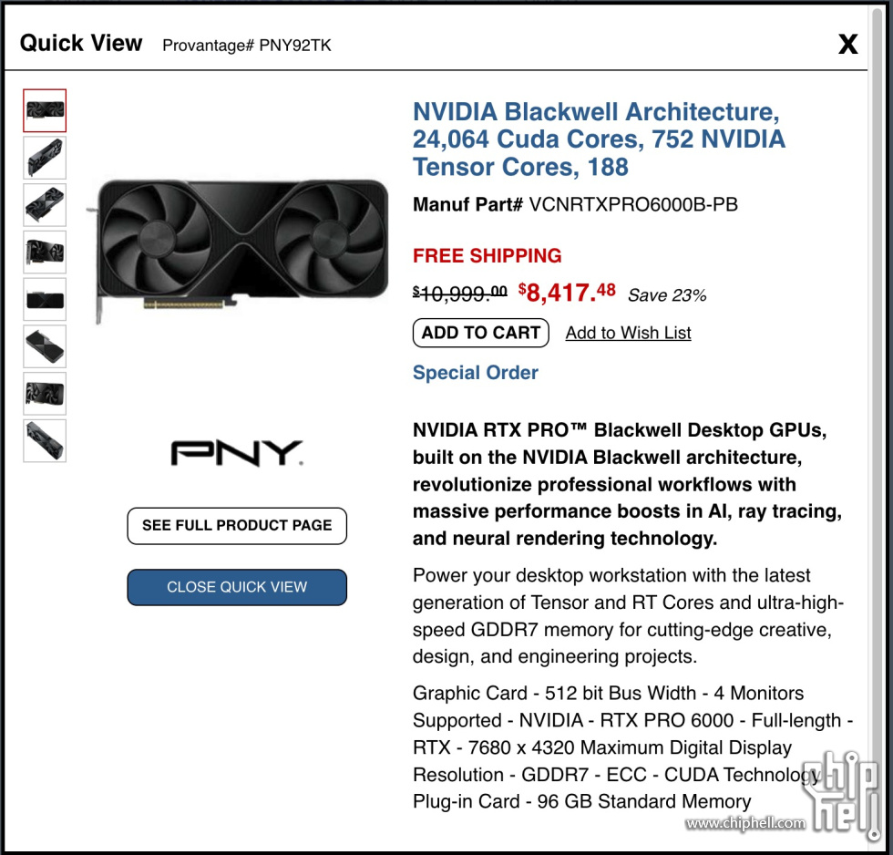

最后,价格有点美丽 💸
