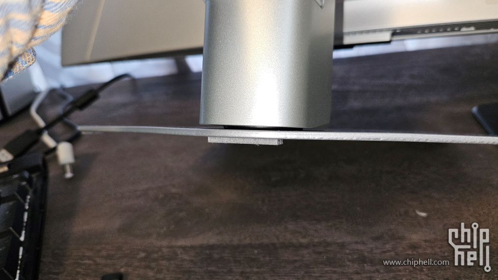

1. 底座接口做工比较差,支柱比较细,而且和底座链接有个不平衡的缝, 左边高右边低。

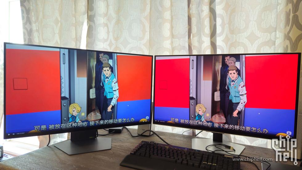

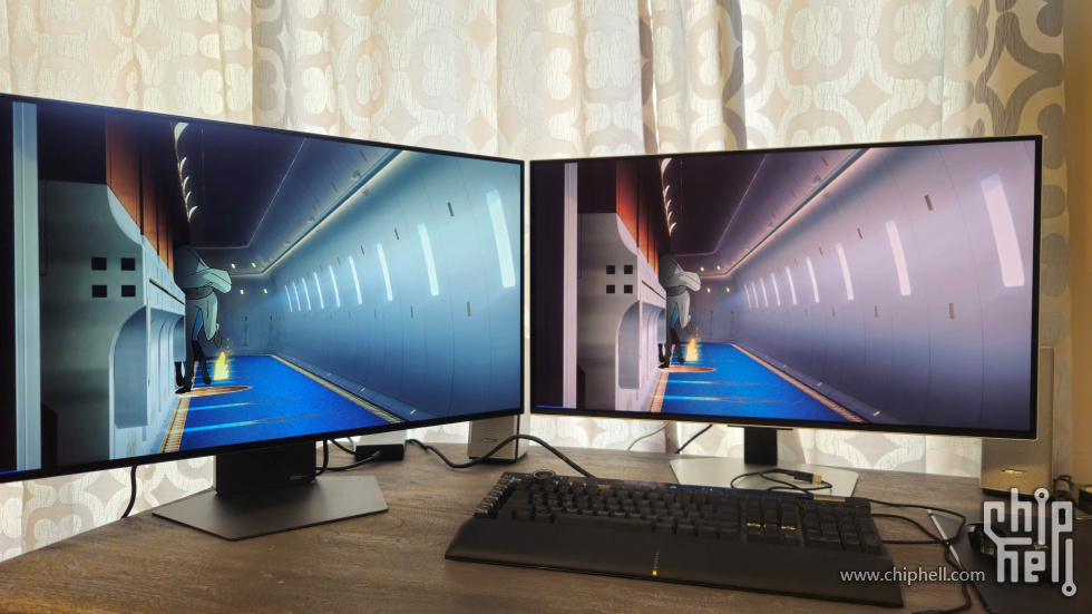

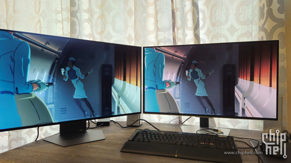

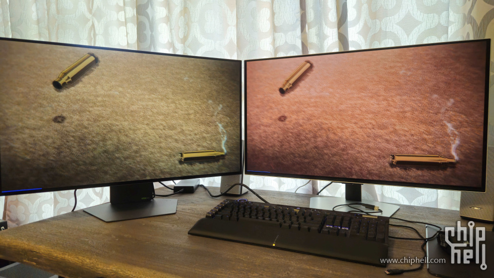

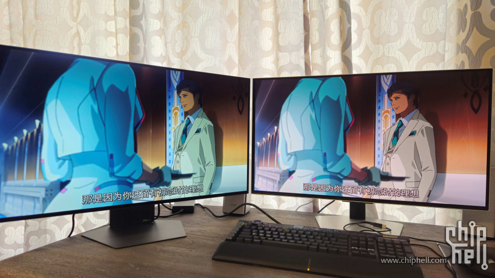

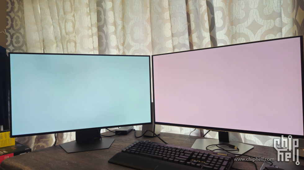

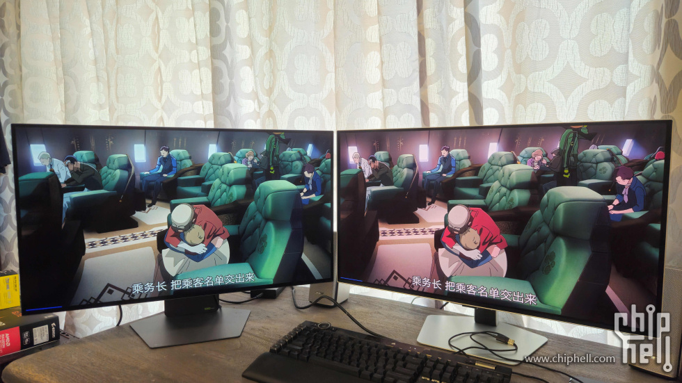

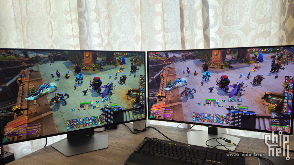

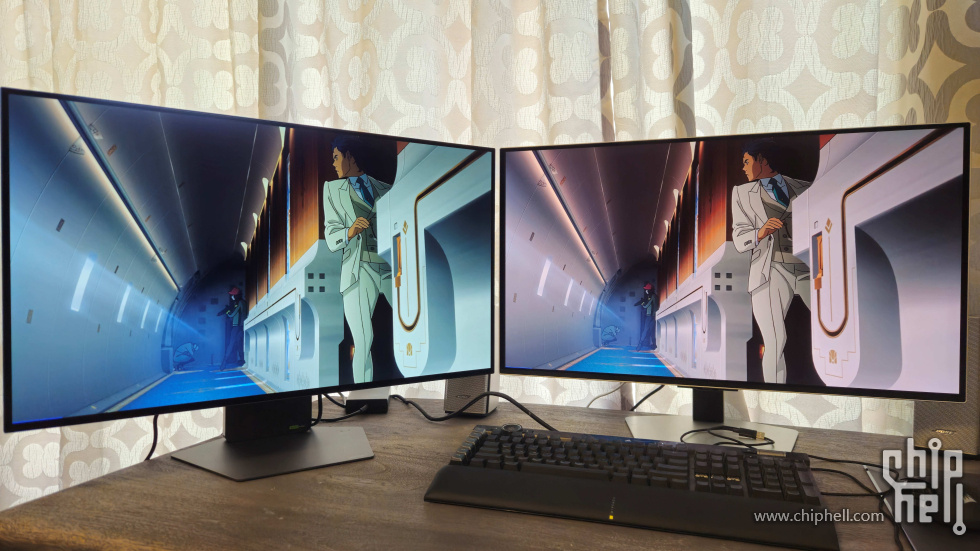

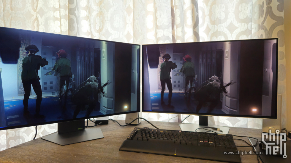

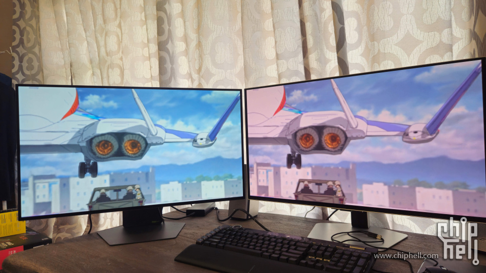

下面就废话少说,直接和LG 32GS95UV-B 的对比。分别别是魔兽世界和高达动画闪哈。
LG 是SRGB 模式,亮度50%, LG 32GS 95 UV-B 亮度为0 时候很暗很暗,但是三星G81SF的亮度调到0 还是很亮不知道为什么。 这个有知道的大佬吗?
实际肉眼看LG 的颜色要淡一些,但是没有照片里那么绿和蓝,不知道为什么。相机是三星的ZFOLD 5. 请大佬告知下怎么调三星的。

LG偏绿呀~~~
发表于 2025-5-16 08:32 | 显示全部楼层
最好有个基准比较,比如拿个 ipad pro 或 mac 的屏幕之类的。
这两个我都试过,三星偏红的厉害。WOLED 看着舒服而且准多了

拍照偏红偏绿实际上肉眼看的时候没有那么明显

恩三星确实是偏红。不知道有没有色彩文件可以调。

对的实际差别没那么大

果然woled祖传拍照偏绿 qdoled拍照偏红 这么一摆也太明显了。。

实际人眼看没有差别这么大。
发表于 2025-5-16 11:08 | 显示全部楼层
掩不住的锋芒 发表于 2025-5-16 11:07
实际人眼看没有差别这么大。
是 ,我知道 qdoled我也用过好几台了 确实拍照很红 但是肉眼看出了颜色有点溢出之外并没有这么红

我G81SF 27寸的有附赠USB线啊,32寸反而没有?地域版本差别?我看评测屏幕默认是偏绿,因为三星校准用的是DCI P3的白点,而不是D65,到手确实是这样,手动绿色-7以后感觉舒服了,你这默认偏红什么情况??SRGB模式约等于有的,色彩空间选Auto或者Normal就行,native是全色域。出厂校准是custom模式,我这台里面是色度30(ECO默认25)。

亮度问题可以常开hdr然后系统设置hdr里调低sdr内容亮度来变相降低,如果觉得hdr下的apl恶心那就把峰值亮度设为关即可,然后节能里面有一些选项开了会变暗,什么运动光照,节能之类的。如果你觉得只是网页太亮装个黑色插件就行
