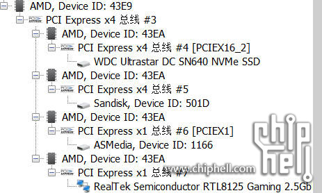

我B550芯片组基本用满了,全默认(jedec3200,pbo关),pcie节能关闭,没卡
