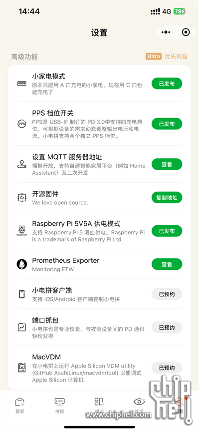

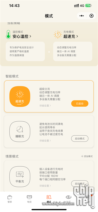

应该不太可能,但是你可以看看小电拼的Ultra,之前买了一个回来当桌搭,功能非常多,具体我也没研究过,还有一款安克的250W,这两个桌充都是目前市面上最屌的,价格也都是宰凯子那种

 楼主| 发表于 2025-5-16 16:28 | 显示全部楼层
FeelleonE_[C]. 发表于 2025-5-16 14:48
应该不太可能,但是你可以看看小电拼的Ultra,之前买了一个回来当桌搭,功能非常多,具体我也没研究过,还 ...
牛的大佬,这个确实是完美符合需求了
