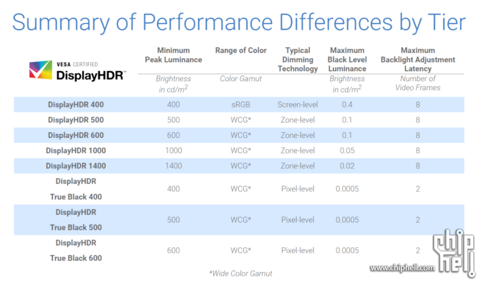

显示器的hdr400或者hdr600本质上都是hdr10吧? 400是400nit峰值亮度的意思? 600是600nit峰值亮度的意思?

你可以简单的认为HDR10就是我这个显示器保证你系统里能打开HDR选项,至于实际显示效果什么样随缘,大部分都很烂罢了,聊胜于无的HDR体验,常见于支持HDR最入门的屏幕
HDR400一般会比写着HDR10显示器里相对高端点的稍微好一点(毕竟现在满足360-400nit已经是随手的事情了)
HDR600比HDR400多了最高峰值亮度要求(600nit),还有一些黑阶亮度和色彩之类的要求啥的,具体可以看看VESA认证文档,因为入门显示器也比较少见会配支持全屏峰值600nit的背光模组,所以素质通常也确实比HDR400的显示器强不少就是了
另外能做到带着TrueBlack认证的显示器整体而言HDR体验会好很多

HDR10是HDR的制式之一。制式通俗点说法类似于信号的格式。除了HDR10还有“杜比视界”。
但杜比视界要配套专门硬件还有一堆要求,还要专门授权。所以一般支持HDR的电脑显示器的支持的就是HDR10制式,不需要专门提。
HDR400/600全名是DisplayHDR 400/600,是VESA组织给显示器的HDR的效果制定的评级认证,其他还有一堆等级2L也贴了
所以一个是“制式”,一个是“评级”,两者是不同性质的东西。哪怕HDR1000/1400的评级,它也同时可以用的是HDR10。
虽然HDR400的要求很水,但认证也是要钱的。一般素质只够HDR400的本来就是便宜货,能省就再省点了,更别说有些说不定还过不了。但连HDR400都写不去,宣传图上总归缺了什么,只好拿“HDR10”写上去凑数。

400和600大概就是十年前为了终结群魔乱舞局面,VESA勉强设定的最低支持HDR的认证标准
如果VESA把基础门槛设定的太高,大部分“魔”都没有被收编,等于认证了个寂寞
但是现在时过境迁了,400和600就是约等于无
而HDR10是HDR的基础格式,类似编码解码格式,和显示器素质是两码事
