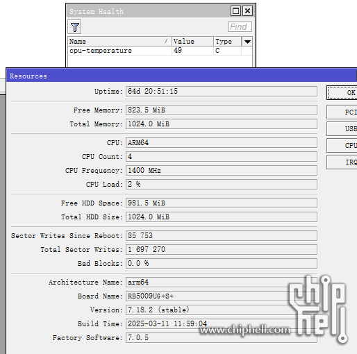

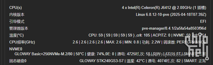

X86热不是很正常么???都没关注过温度。
