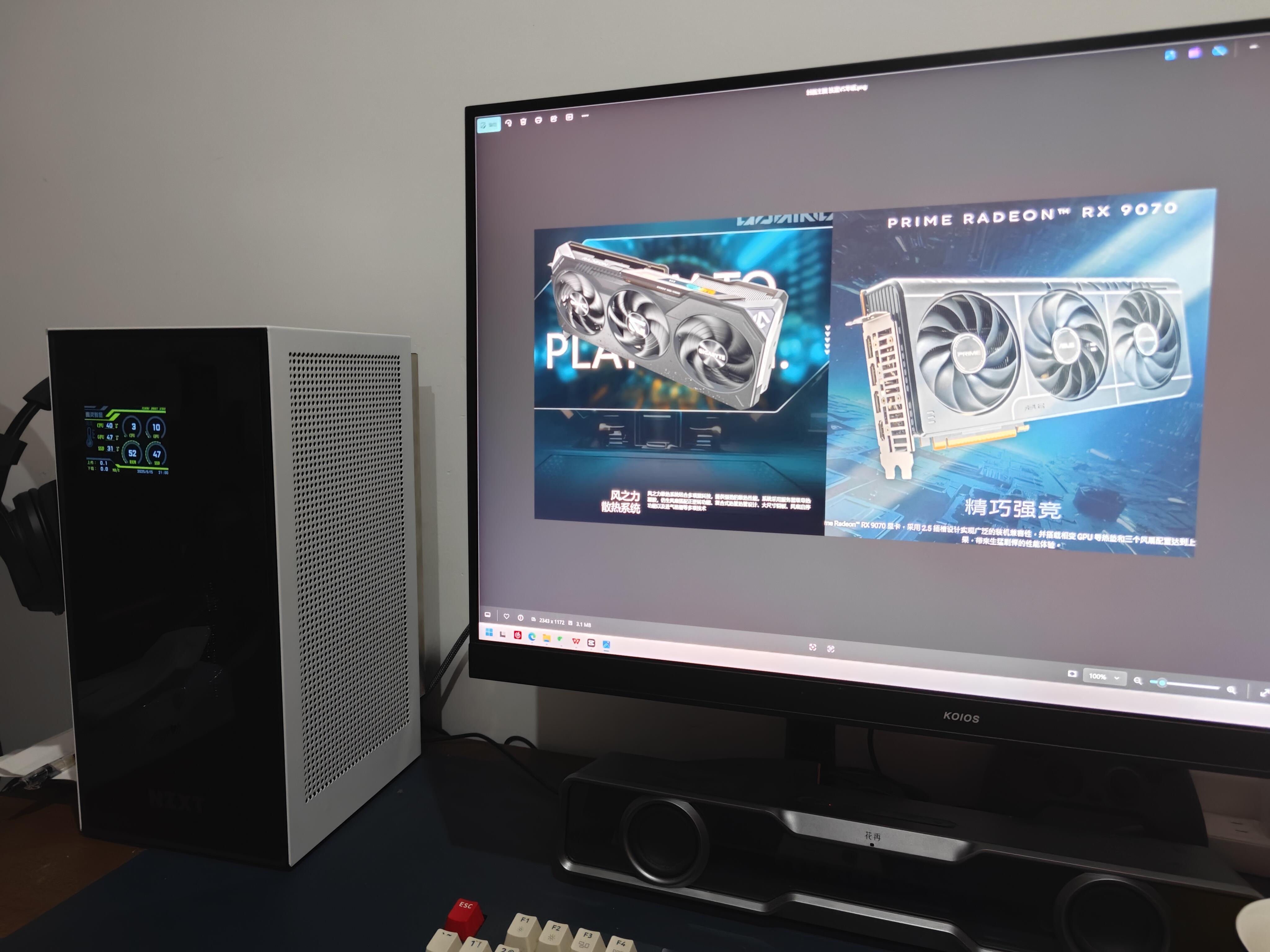

我做了一个评测视频(第一次弄)。对比的是PC DIY御三家的显卡。
AMD的RX9070,那至于为什么只有两家呢?众所周知,有一家是不在大陆销售a卡的。
做一个视频的初衷主要是不想白嫖叔叔的带宽和存储。我会大量的往B站投稿自己家娃的视频,把B站当云盘用。

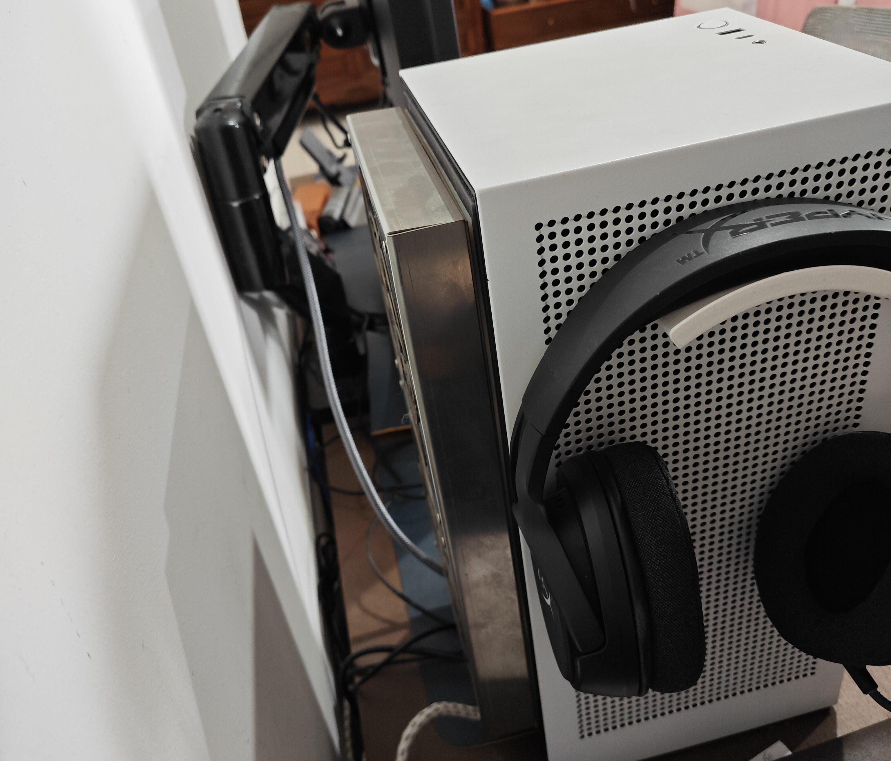

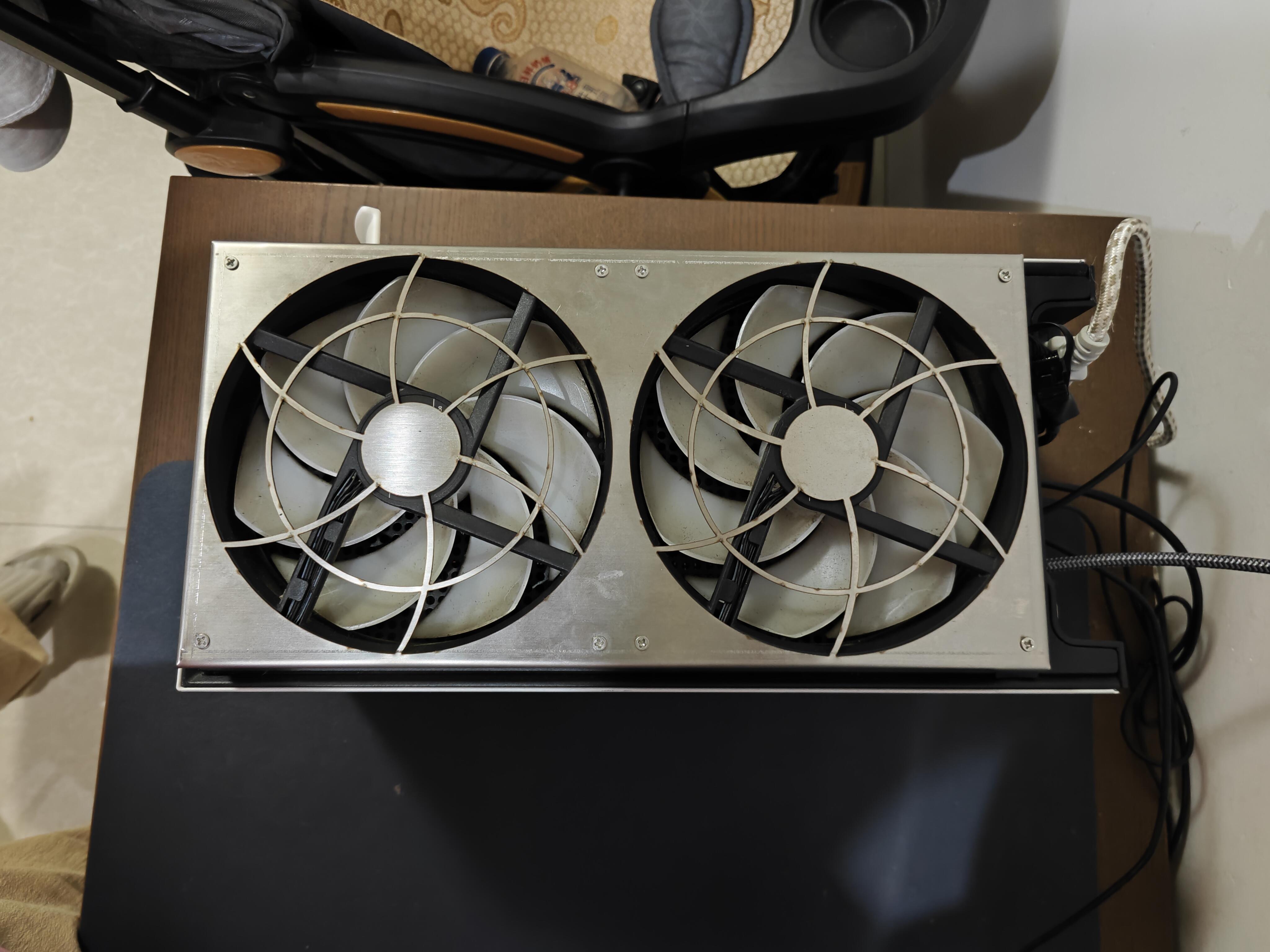

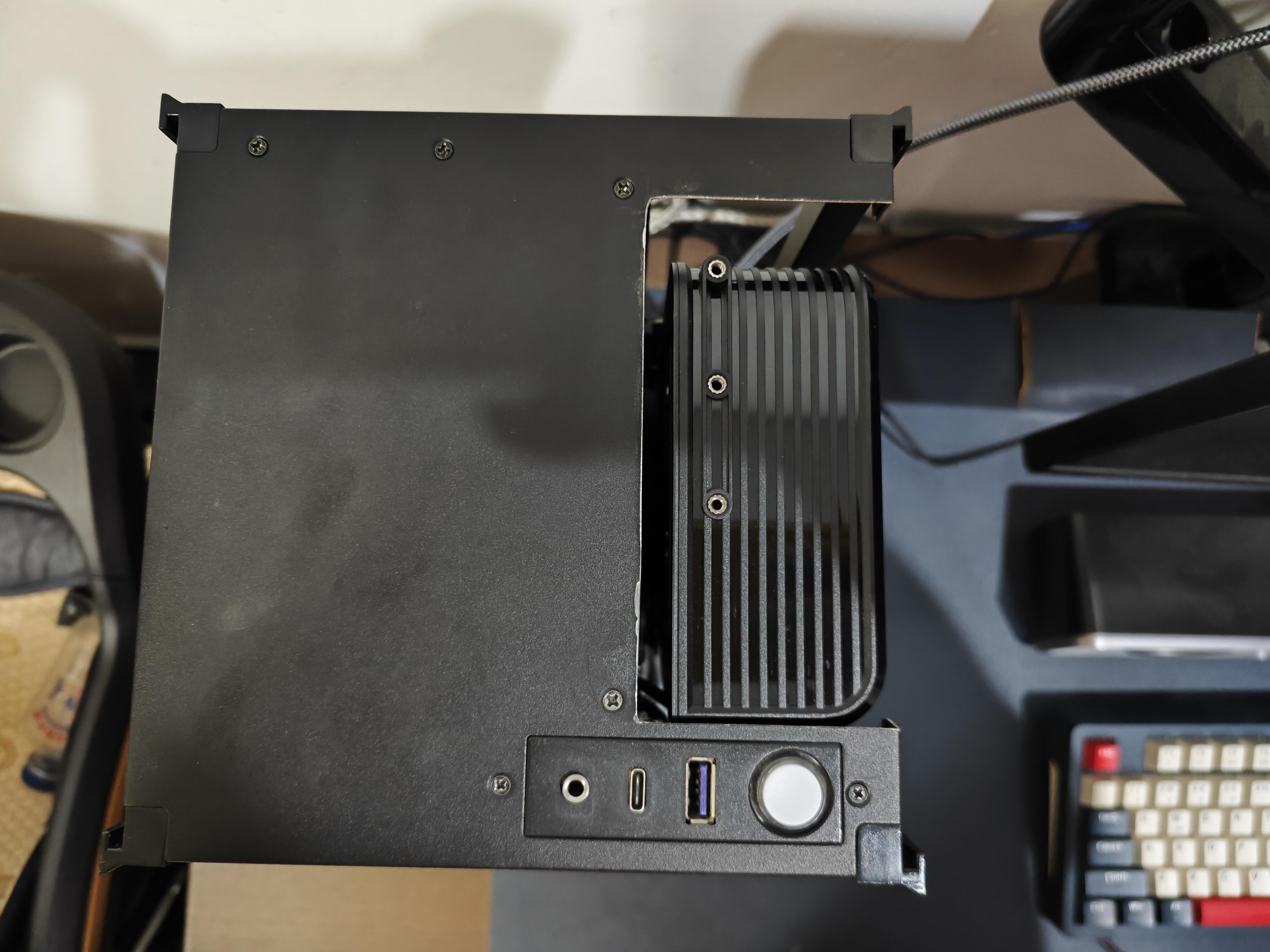

之所以选择这两块显卡的原因是我自己的机箱它只能兼容这么大的显卡,我是实打实会留下其中的一块长期自己用的,我的机箱是恩杰H1,它能兼容的最大显卡316X132X54毫米。这个就是我的机箱,他确实是恩杰H1,只不过他被我魔改的已经到他妈也认不出来的程度了。我的机箱最合适的显卡就是RX 9070。
所以最合适的就是标题里的这两张卡。

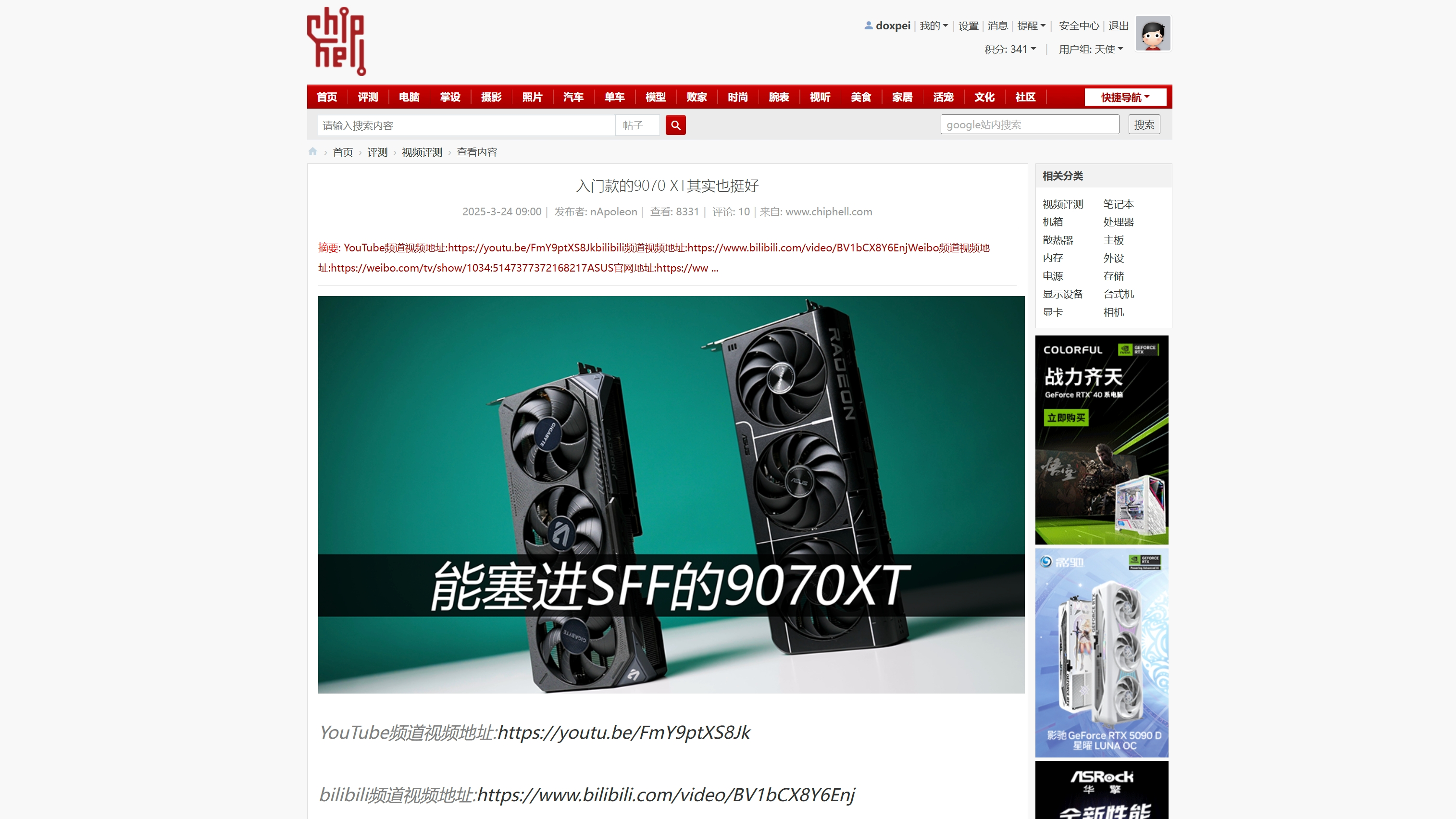

在这里要感谢一下CHH评测室。因为我是看了他们的9070XT魔鹰和9070XT大师的对比评测视频。
在他们的评测里,可以看到。9070XT魔鹰和9070XT大师,它们的散热其实差距不是很大。两张卡的散热规模和用料也是相当的,但是魔鹰它的声音会大一些。我觉得主要是魔鹰的TDP会比华硕高了大概15瓦,他们TDP是330W对315W。
但是他们俩不带XT的版本华硕的是完全没有缩水的,是和XT同样的散热器,热管依然是5根6mm。但是9070魔鹰的是缩水了,而且缩水的还比较狠。去掉了均热板并且整个散热模组的厚度也薄了六个毫米,热管还是保持了5根6mm。这两张RX9070都是铜底5热管的散热器。所以我最开始打算的是买华硕的9070,但是问题是华硕在卖A卡这件事上其实是没有热情的,就整个市场上华硕9070数量都非常的稀少。所以我是先买到了一张魔鹰,大概一周之后我又淘到了一张华硕的。那我就顺势做了这么个评测,没有相应的器材。就拿手机拍一下,画质比较差各位见谅。

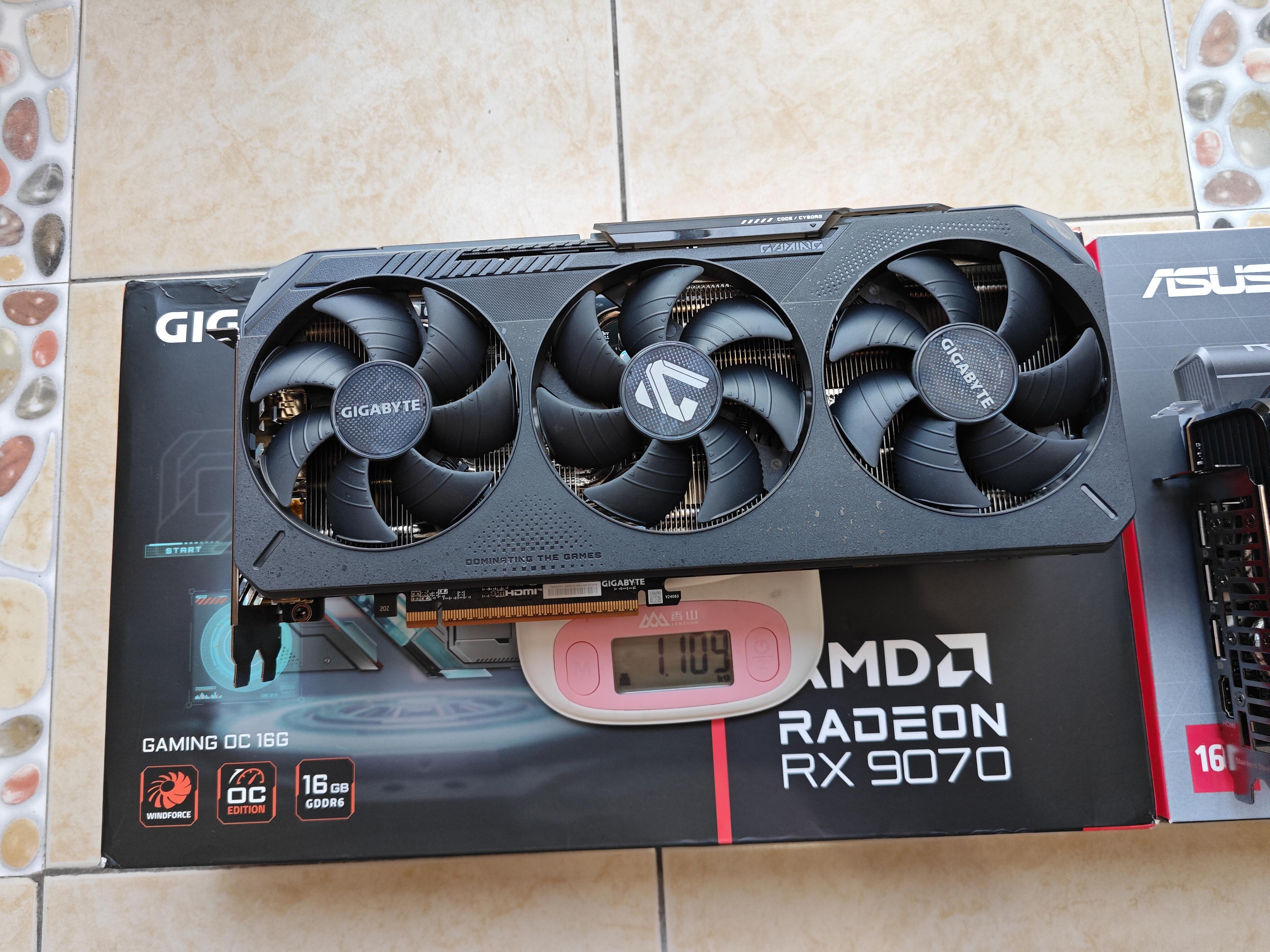

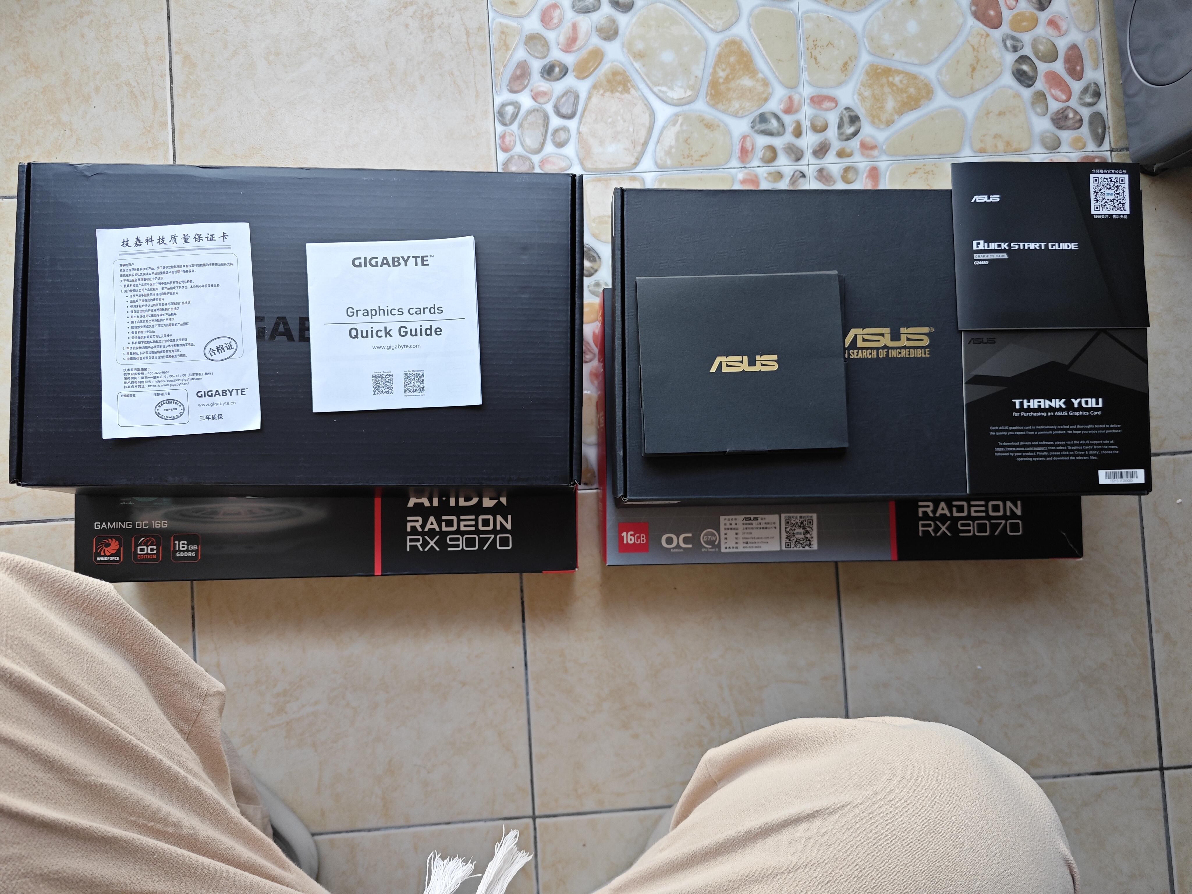

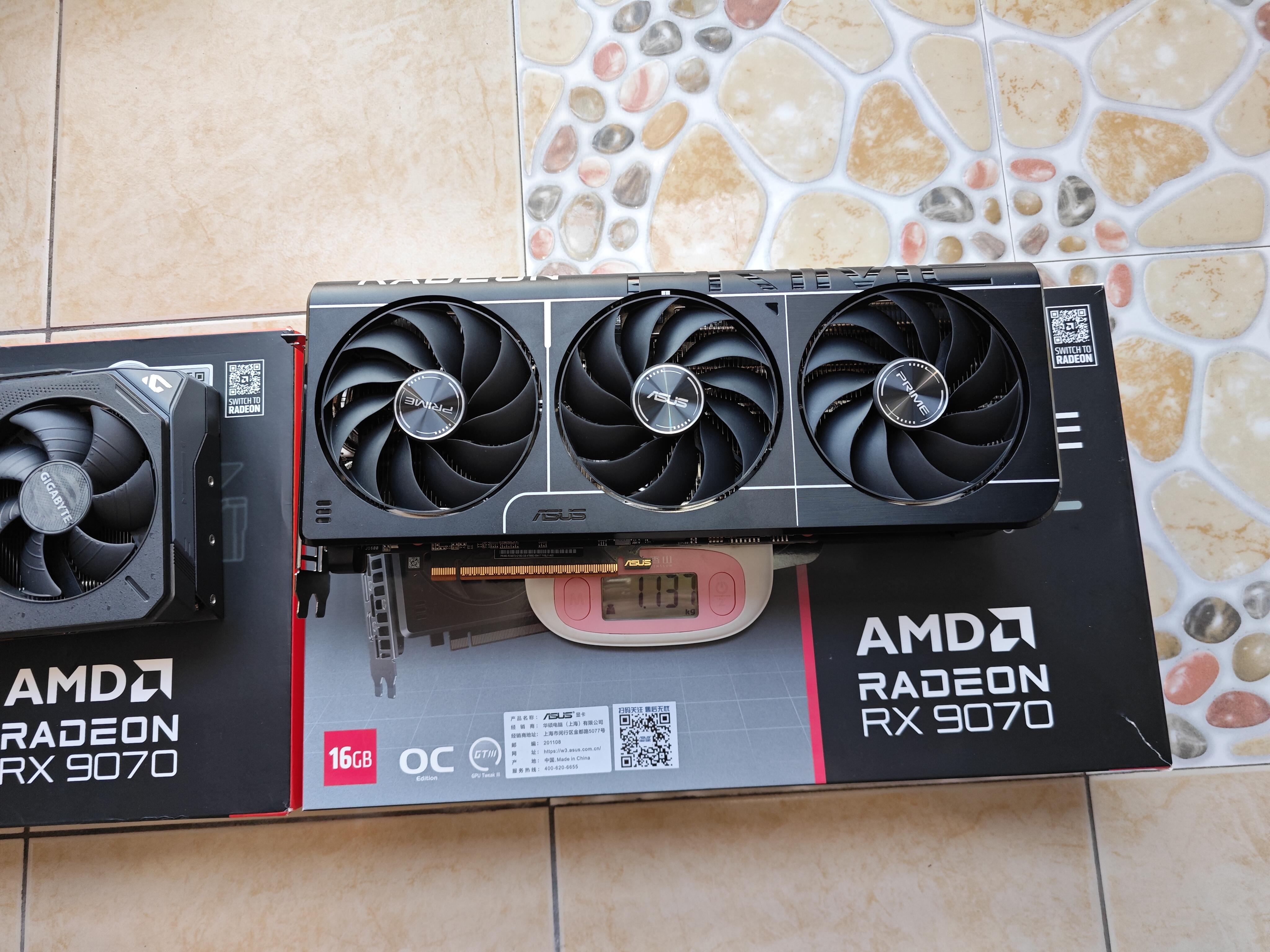

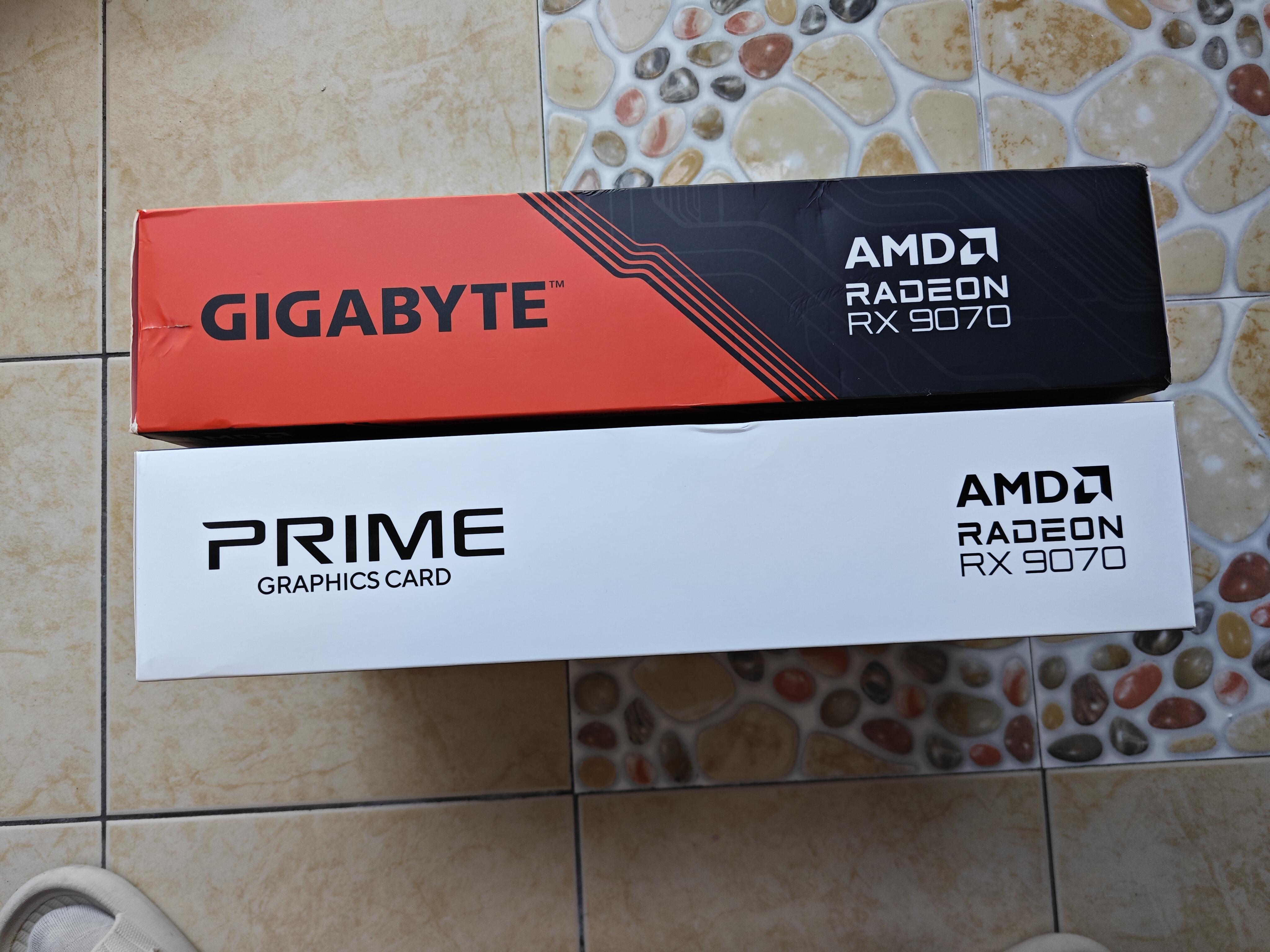

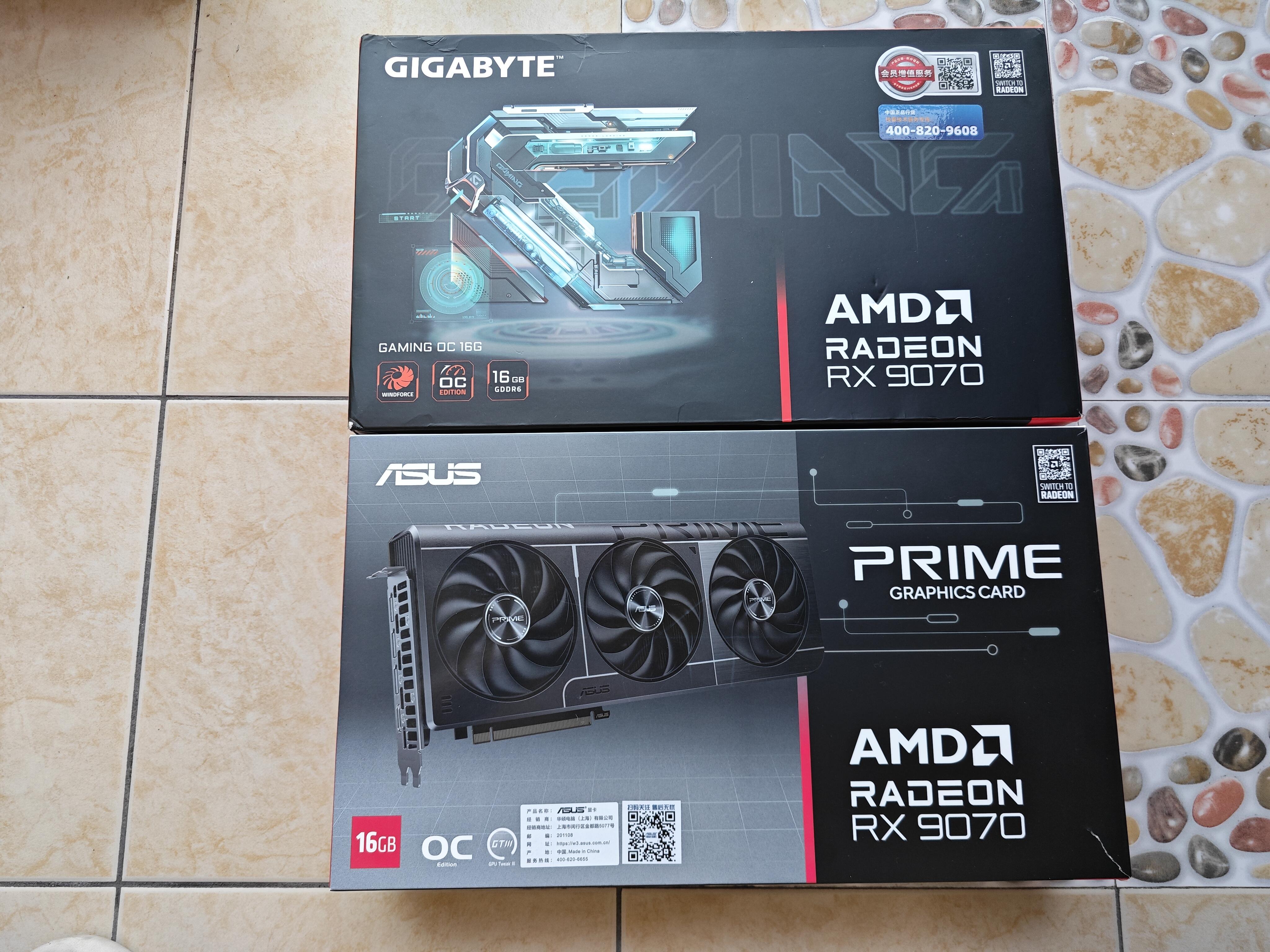

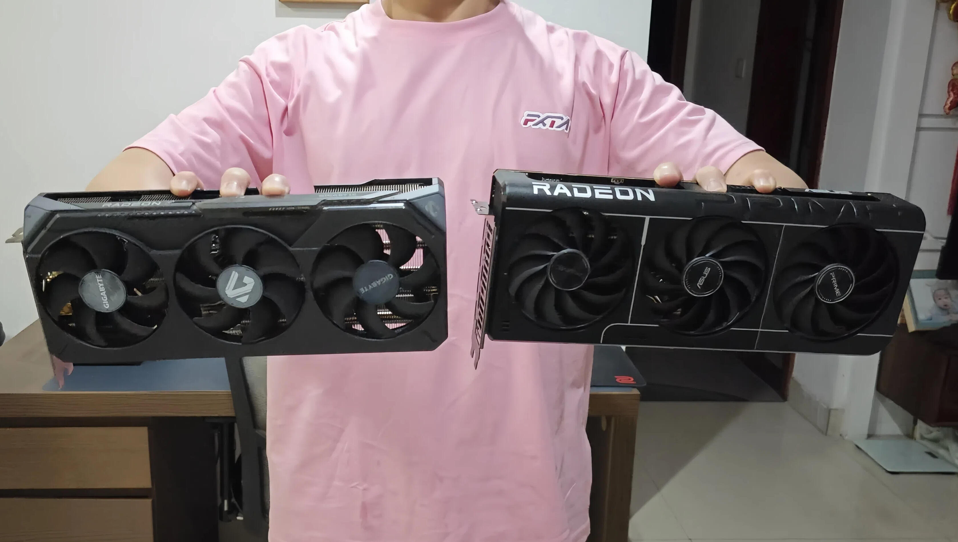

首先我们看一下两张卡的包装,他们盒子的尺寸是一模一样的,同样都是外彩盒内黑盒的包装。华硕的稍微精美一点点,就是它的内盒会有SN码并且说明书也是彩印的,而且说明书有个小盒装起来。技嘉的只有一张黑白纸片。两张卡都没送显卡支架,当然这两张卡的重量差的不太多,都是一公斤出头,华硕的稍微重了一丁点。本身这个重量也是用不着支架的。
 楼主| 发表于 2025-5-17 20:44 | 显示全部楼层

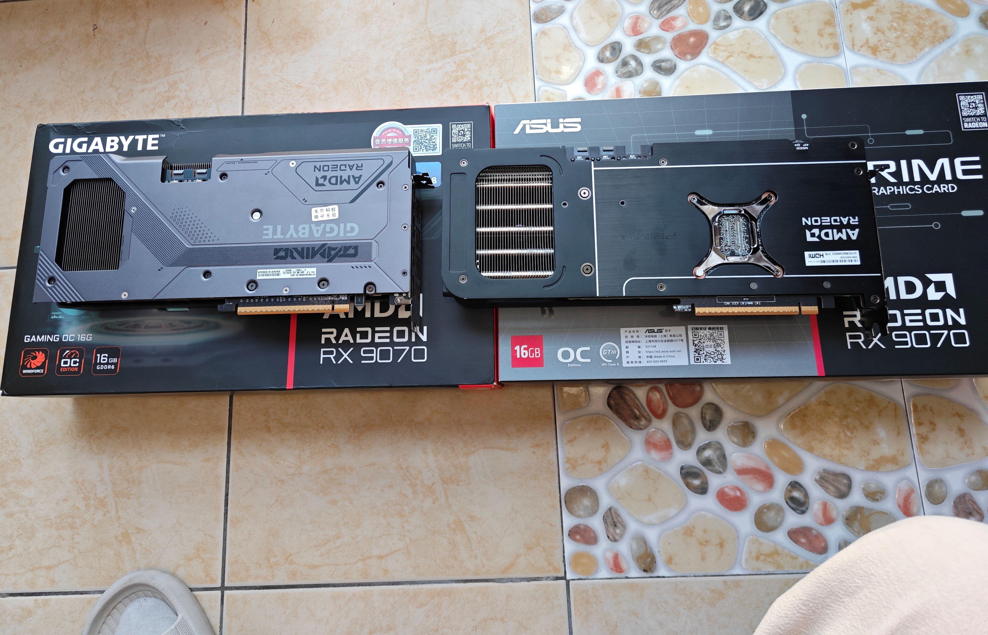

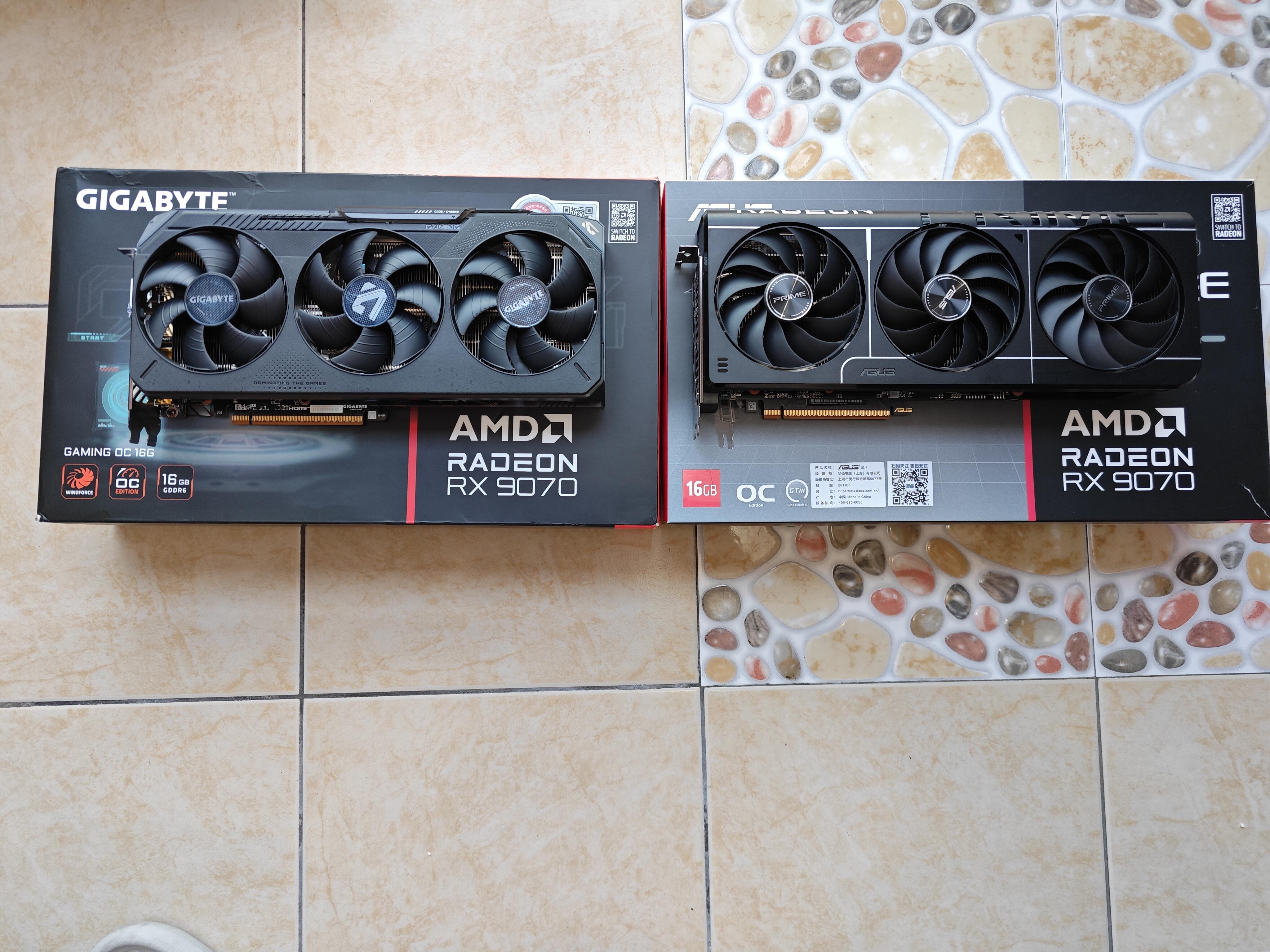

两张卡都属于他们品牌的最丐版。外观上来说魔鹰的线条花纹要更复杂一点,华硕的是看起来就像光板塑料,没有太多的装饰。两张卡的风扇罩壳都是塑料的,背板都是金属。拿在手里的感觉是华硕的外壳应该要更扎实一点,华硕用的塑料厚度应该是稍微厚一点的。
 楼主| 发表于 2025-5-17 20:46 | 显示全部楼层

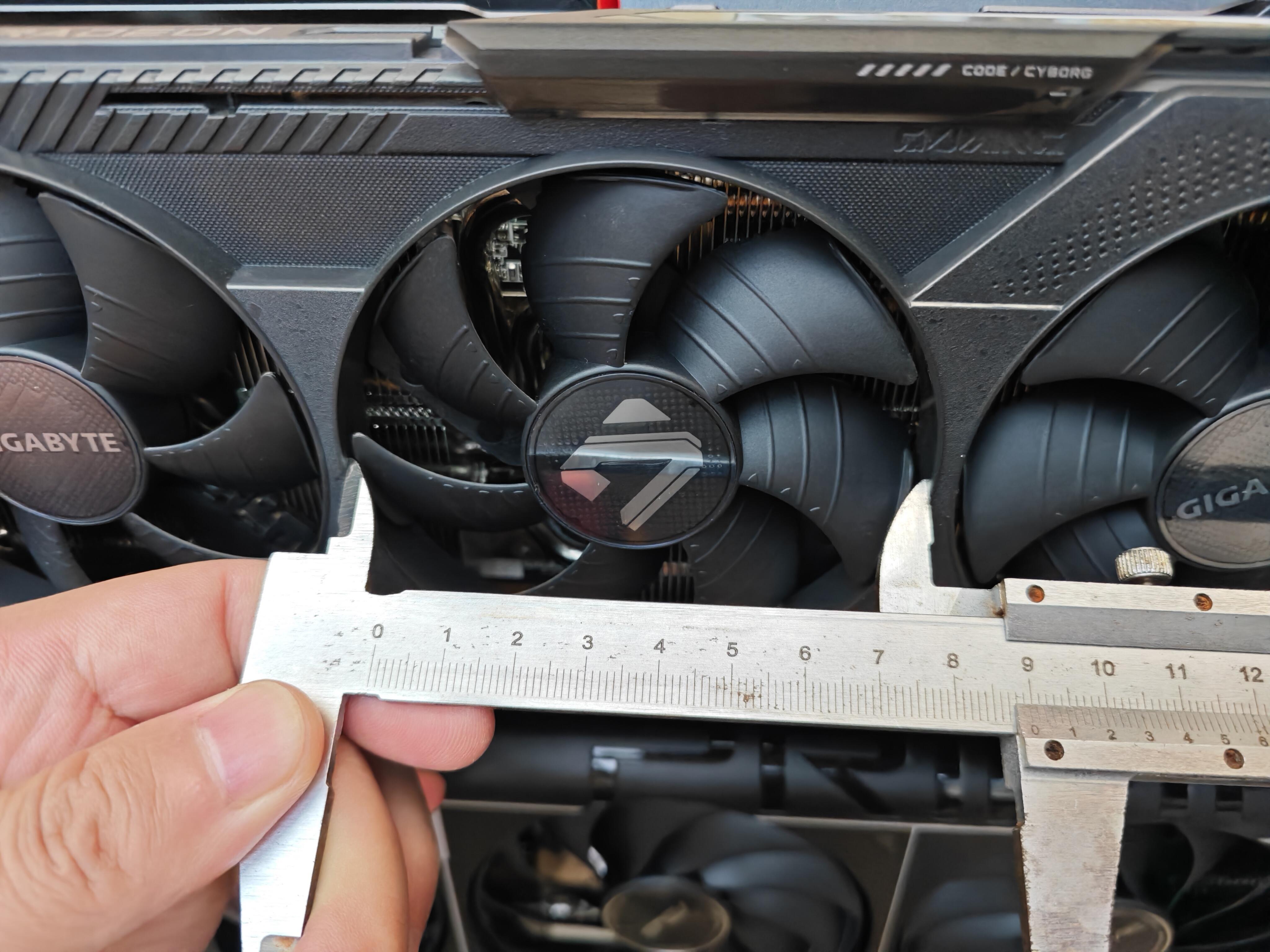

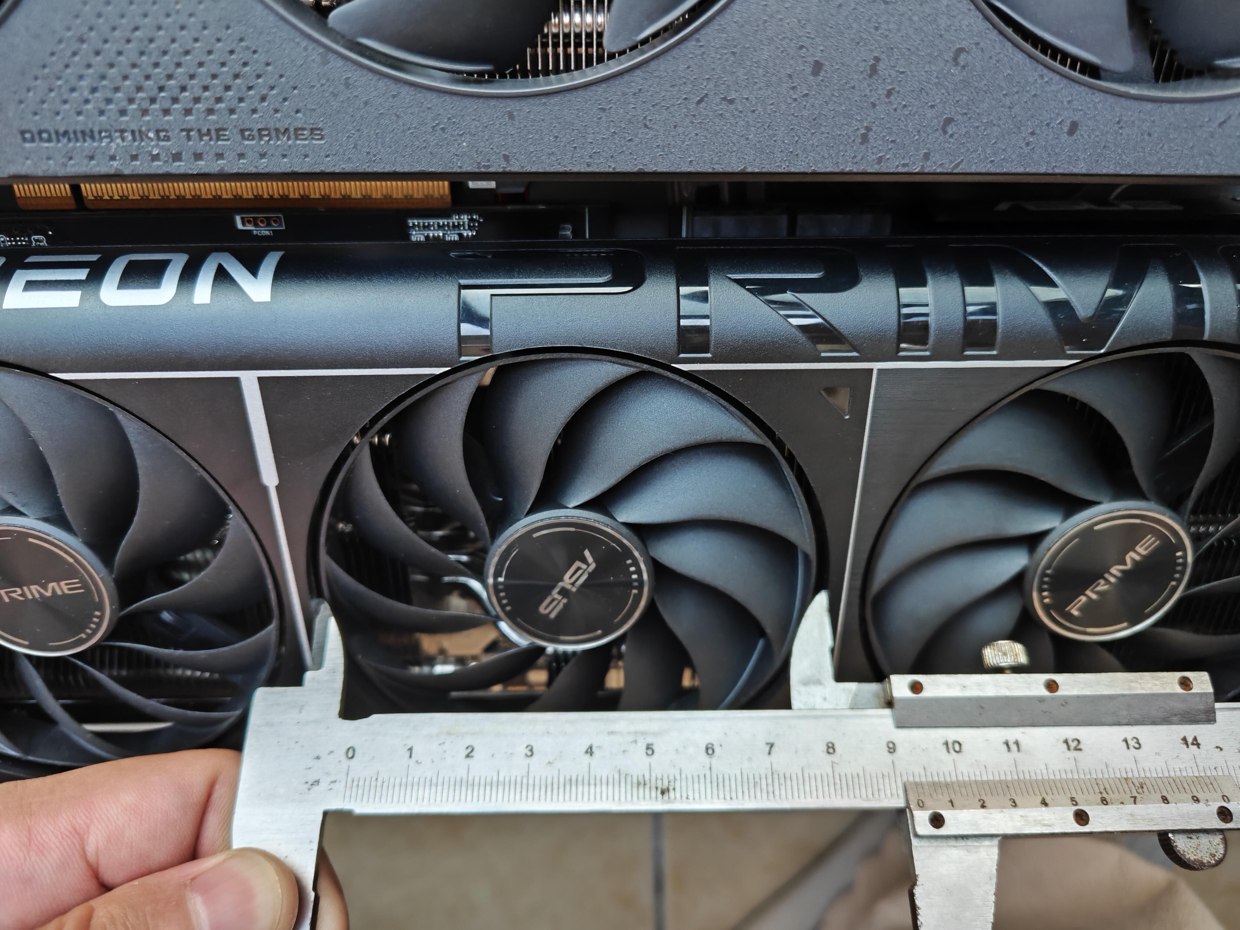

接着看一下两张卡的散热模组,除了外形尺寸外,他们有两个比较大的差别,首先是风扇,魔鹰的风扇官标9cm,但实际上9cm是扇框的尺寸,扇叶直径它是87mm,是一个七叶的偏风压造型的油轴风扇,风扇轴心是比较大的,34mm的轴心直径。技嘉风扇满转速可以跑到4100转。
华硕的也是官标9cm风扇,但华硕的扇叶是实在的90mm,31mm的轴心直径。扇框是94mm直径的。华硕的风扇是11叶偏风量造型的双滚珠轴承风扇。华硕风扇满转速可以跑到4100转。
 楼主| 发表于 2025-5-17 20:49 | 显示全部楼层

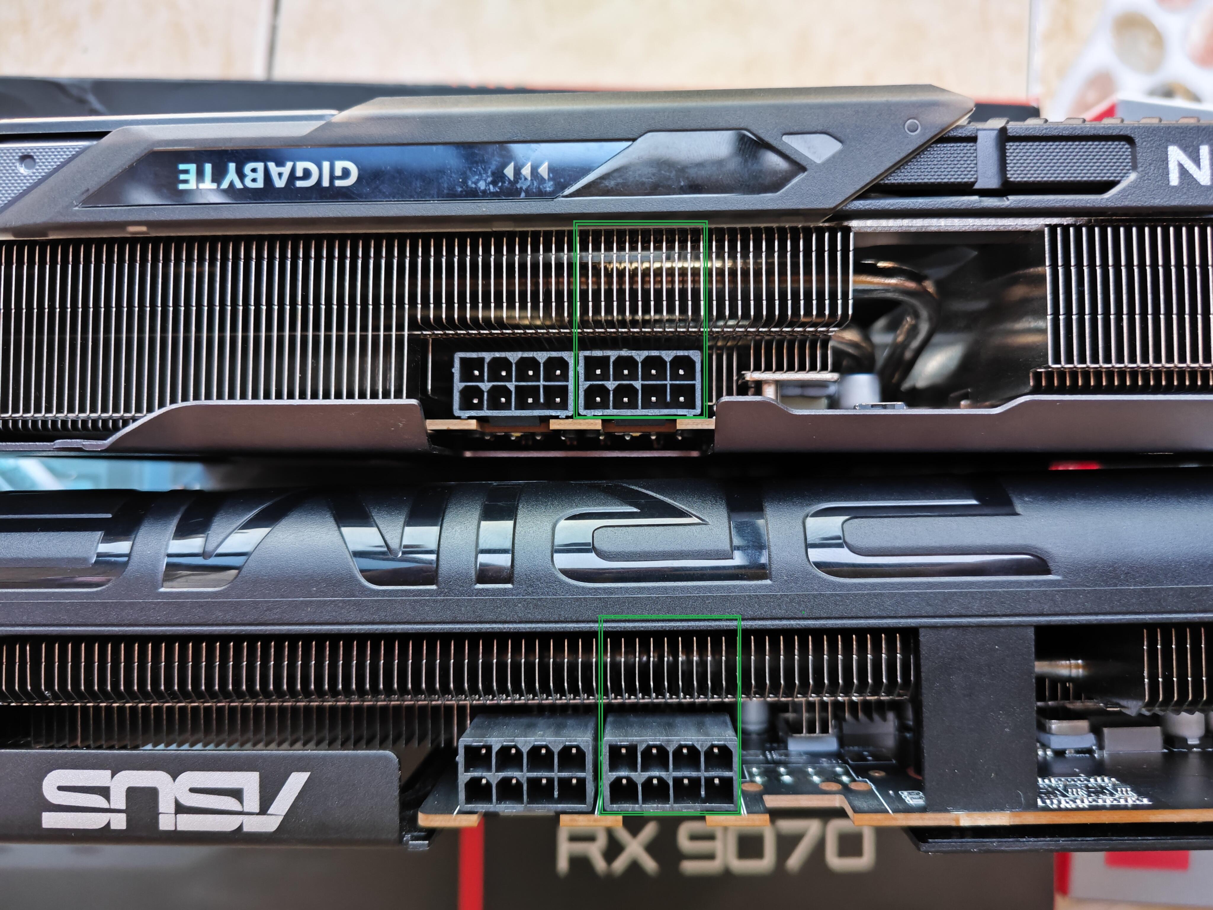

第二个比较大的差别是鳍片密度,这里可以很明显的看到魔鹰的鳍片密度是高于华硕的,我简单量了一下,一个8pin接口长度是大约是18mm,魔鹰有11片,华硕只有9片。 两家设计师的思路是不太一样的,魔鹰选择风压扇配密集的鳍片,华硕选择风量扇的配稀疏的鳍片。
实际效果是华硕的更好,散热效果稍微出色些,并且风扇转速也更低一点,同转速噪音也要更小一点。所以显卡风扇更大就更能打。
忘了提一嘴,魔鹰它有R!G!B! 当然灯带的大小只够证明自己有RGB。

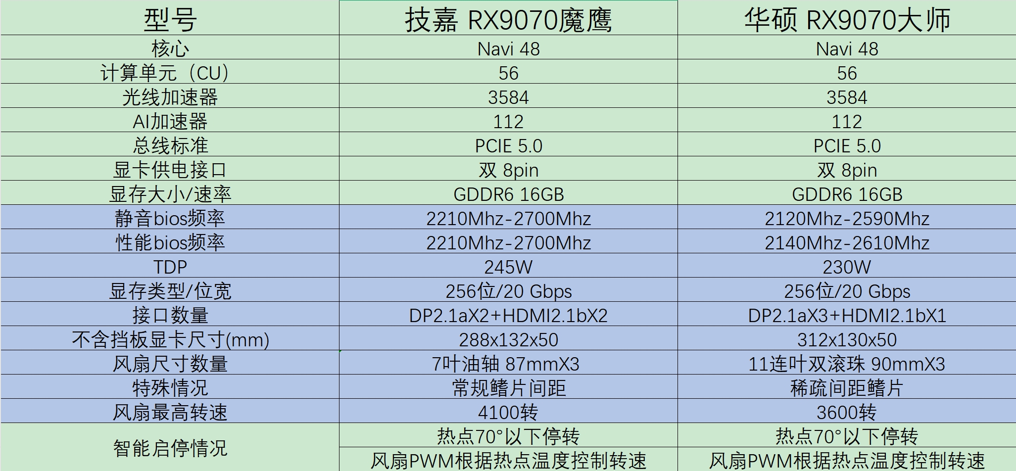

两张显卡型号是完全一样的,所以性能差距都是算误差范围,就不去展示跑分和游戏帧数了。具体显卡性能请参考其他UP主的评测。
贴一张表格总结一下两张卡的区别吧。

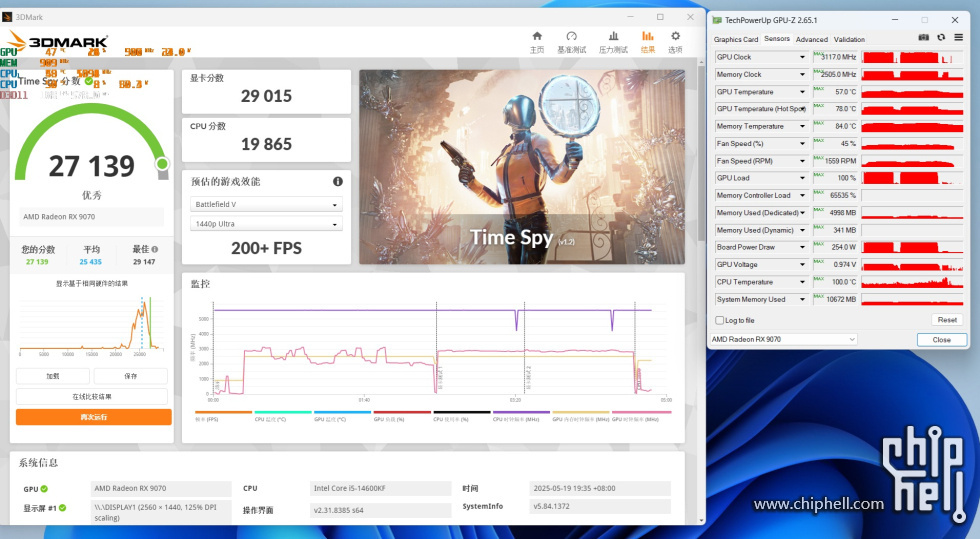

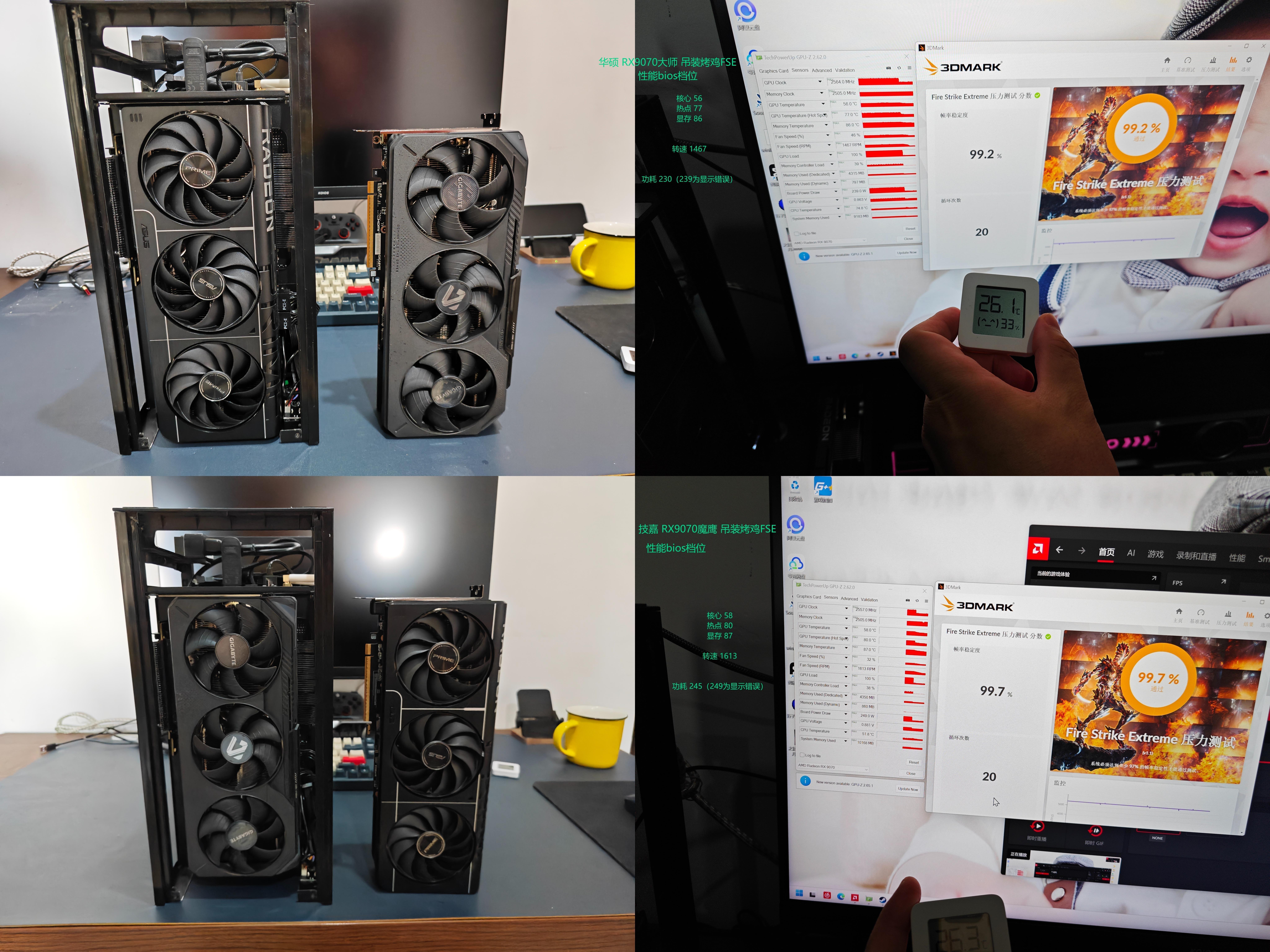

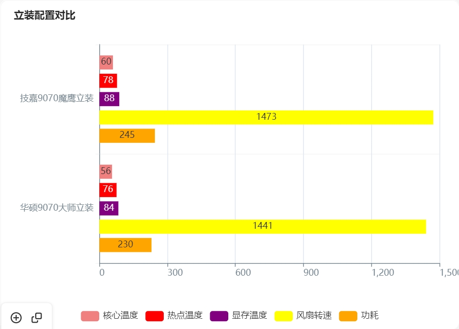

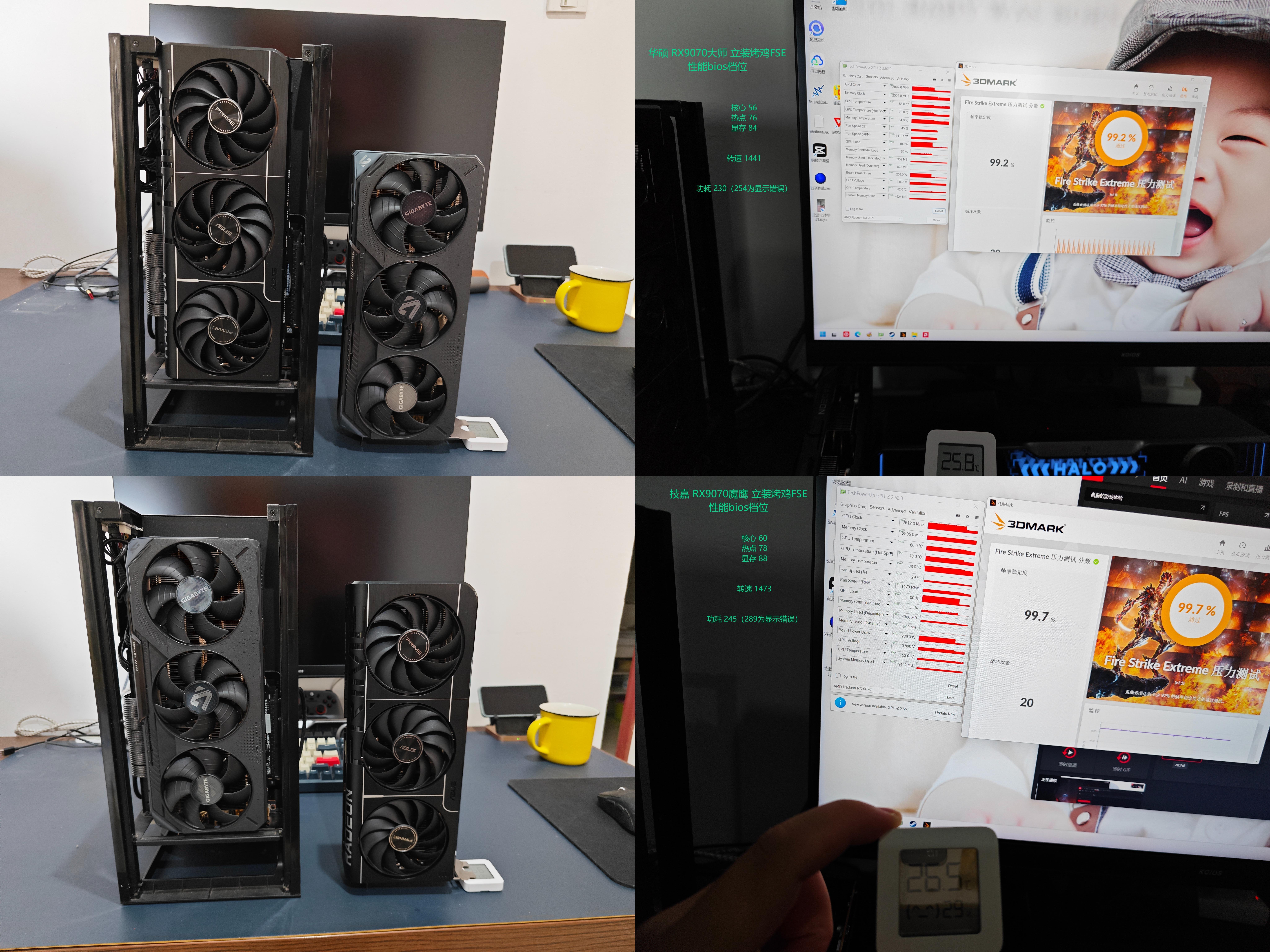

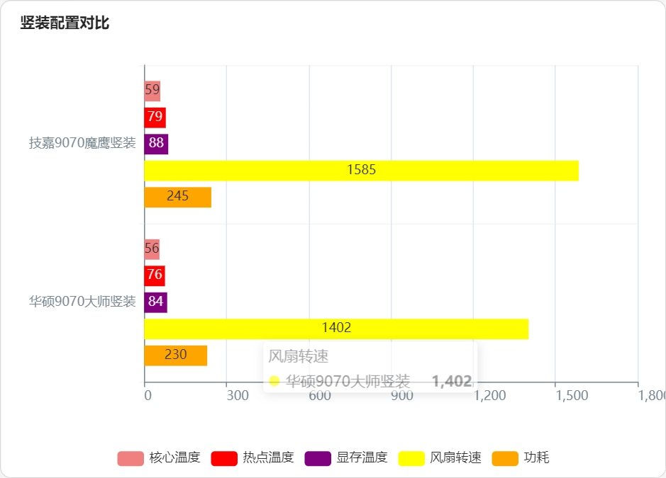

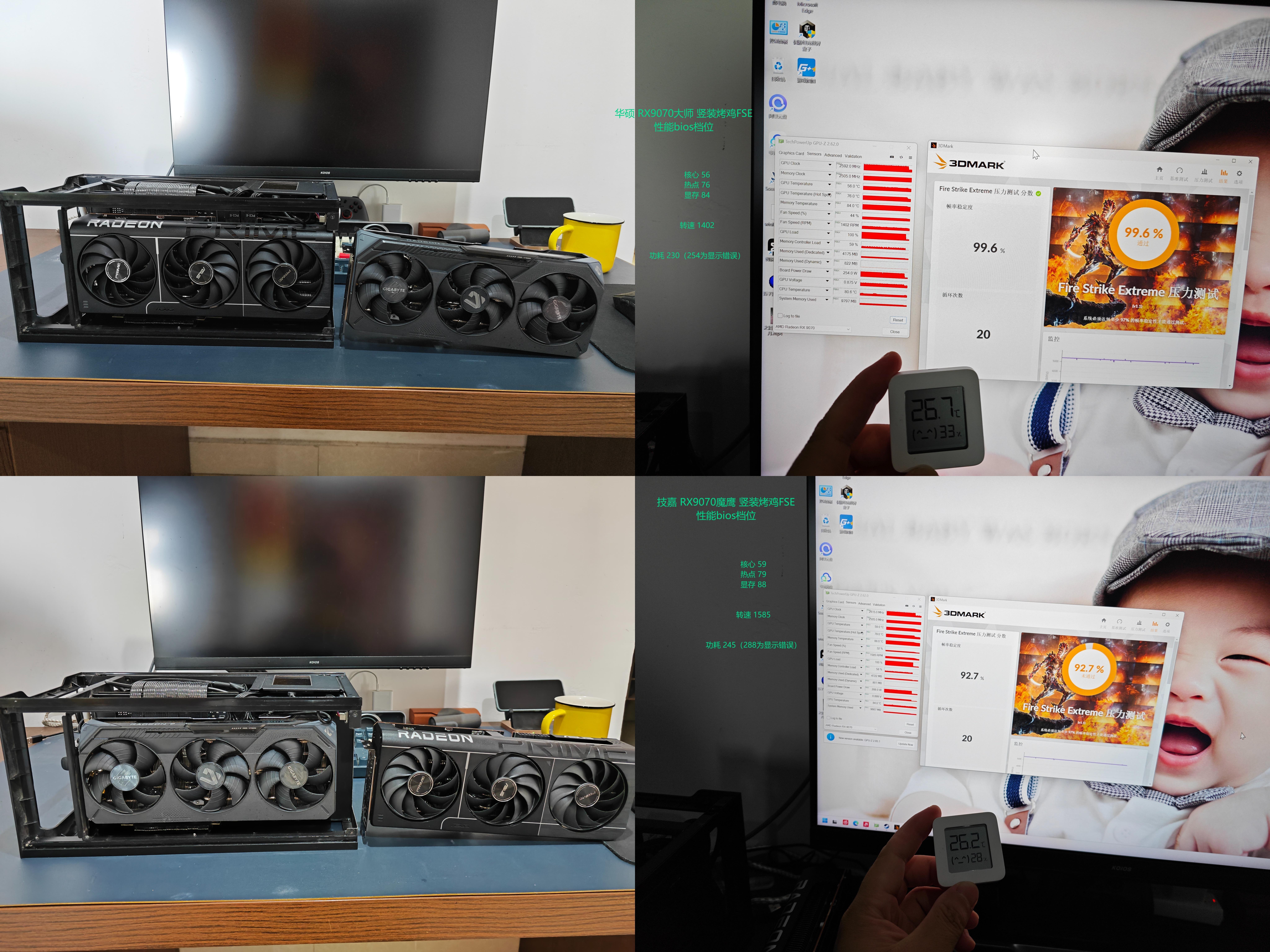

我主要测试两张卡的功耗,温度,噪音。两张卡的功耗其实是有区别的,魔鹰还是要更激进一点,它双BIOS的TDP都是245W,而华硕的双BIOS的TDP都是230W。我测试了4种散热场景。前3种机箱状态都是半开放的,进风没有遮挡,但是出风是有遮挡的,并且显卡尾部穿透风道效果打折扣。场景分别是 竖装显卡 立装显卡和吊装显卡。第4种场景是显卡正常安装到我机箱里面的情况。下面展示的是这4种情况下的温度和风扇转速的情况。
第一种是半开放竖装的情况。
第二种是半开放立装的情况。
第三种是半开放吊装的情况。

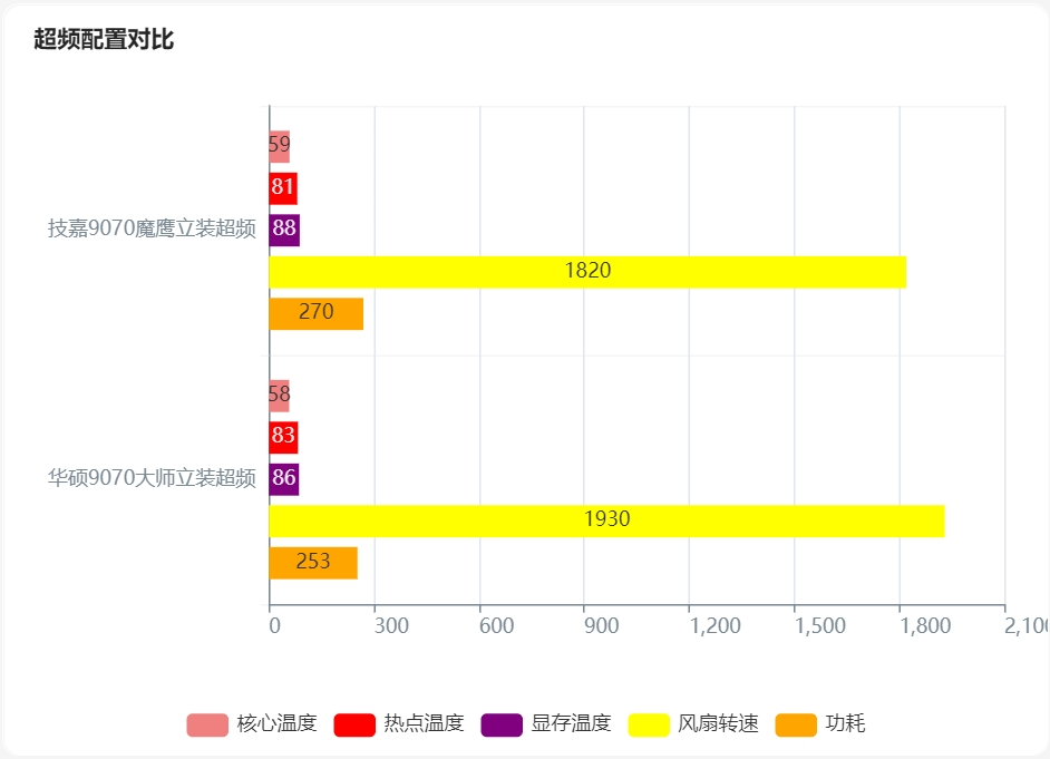

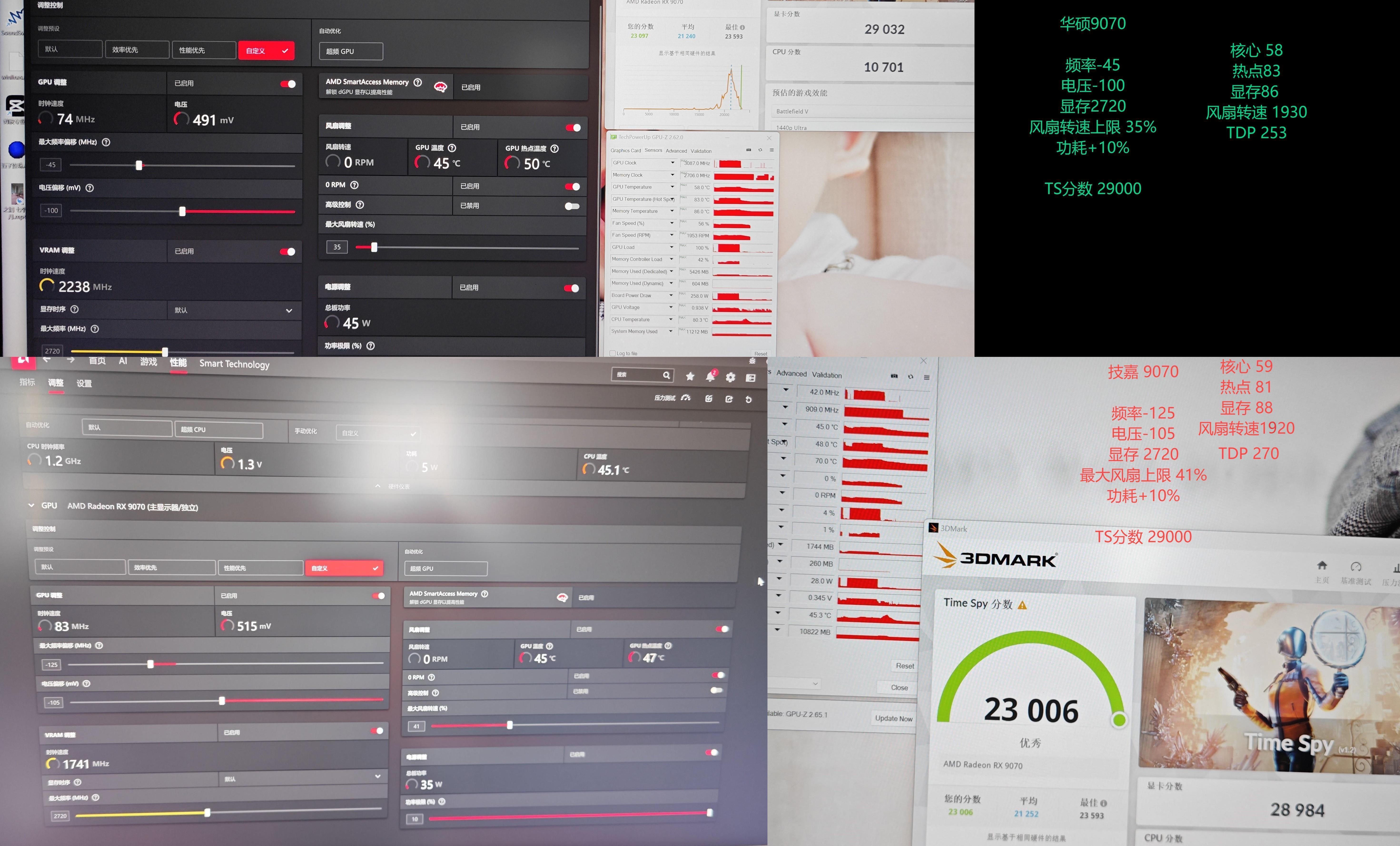

最后这展示的是两张显卡装进机箱,并且进行了降压超频,拉满功耗。超频方面摸索了能过3D Mark压力测试,黑猴和APEX半小时不会崩的参数,跑分大概是3D MARK的TIME SPY 29000分。
 楼主| 发表于 2025-5-17 21:04 | 显示全部楼层
测试结果可以看得出来2张显卡都比较能适应立装和吊装,开放式机箱里明显是华硕的温度更好看,风扇转速更低,散热效果是更出色些。但是降压超频时两张显卡都是装在机箱里的,有机箱网孔和防尘网增加阻力的时候,两张卡的表现又几乎没区别了。技嘉风压扇对于A4类型机箱这种需要显卡自己吸风自己排风的情况相对衰减小点。而华硕的风量扇还是更适合有进风风扇给显卡供风的机箱。
在我的机箱里把两张卡调教到性能 温度 噪音比较均衡的情况下两张卡区别的确是不太大,一定要说就是技嘉的噪音听感更明显,更尖锐一点。所以我最终选择留下华硕自用,把技嘉挂小黄鱼了。而且华硕9070大师这种刚好塞满机箱的感觉是不错的。当然我留华硕还有一个打算,就是等有其他高手9070刷XT bios成功后,我也来玩玩刷显卡BIOS,华硕的拉满功耗上限也只有253W的功耗墙太吝啬了!喂不饱9070的核心。
