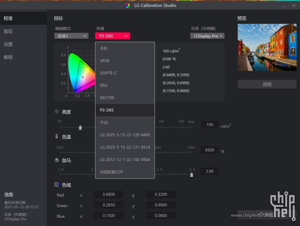

LG 好像新显示器,也不能设置Display P3和Adobe RGB
校准1和校准2挡位可以设置为P3,不过要校色器
发表于 2025-5-17 21:31 | 显示全部楼层
嗯嗯,支持导入硬件校准还是可以的。
不过不理解为什么不出厂带,比如MSI就是有的(当然其也可以硬校)。
而且Adobe RGB好像还是不大行(虽然这个实在没有也就算了,无所谓)。

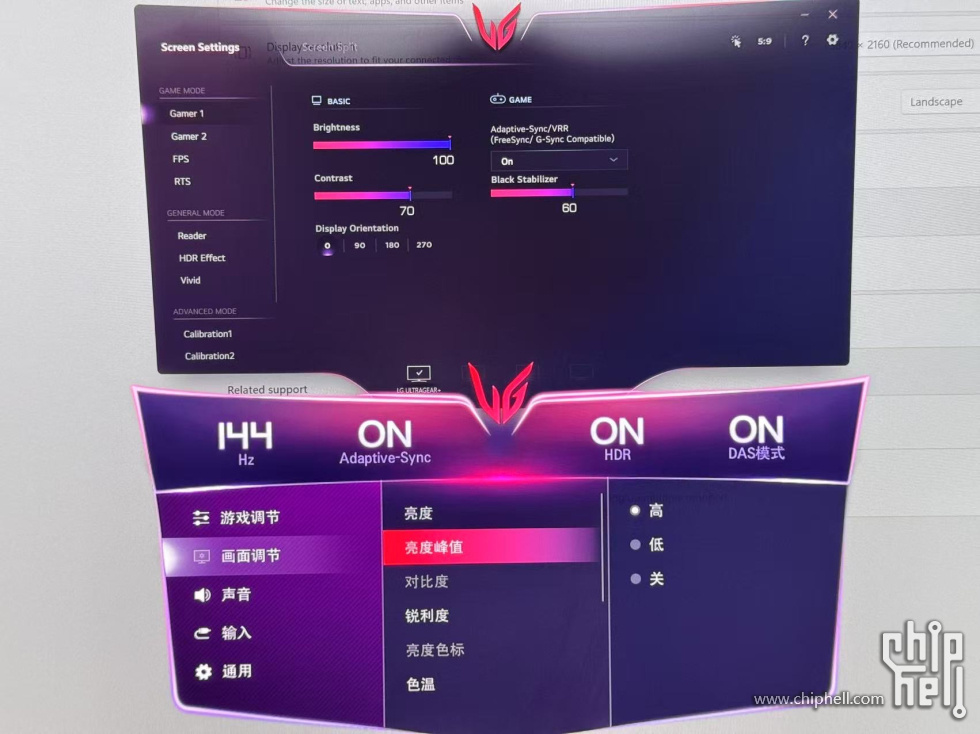

我刚买了,你开71不觉得暗吗?是不是放很近?我开fps模式 100亮度  亮度峰值 设置高  sdr模式 才觉得通透。

我今天还特地打电话问了下LG客服,这个oled屏幕移动4个模式有啥区别,他说模式1到4从低到高,一般推荐2或者3,但是没说模式等级不一样到底是间隔时间不一样还是像素点位移不一样,然后亮度标志的4个伽马模式也不知道几个模式到底对应的伽马值是多少

我个人认为显示器里的亮度和对比度千万不要挑,就应该维持50,需要调的是背光

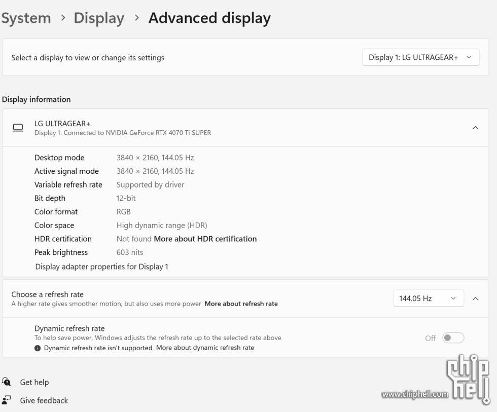

买了同款显示器,开HDR 奇怪的是亮度这里显示 603尼特,但是宣传不是峰值 1300尼特 亮度么。想问问楼主是什么情况

jianghaitao 发表于 2025-5-18 21:09
一样的显示603尼特
看 HDR 电影颜色很惊艳,但亮度比较暗,看外网有很多帖子也在讨论这个 HDR  模式下亮度低的问题了
发表于 2025-5-18 21:51 | 显示全部楼层
局部1300尼特吧,全屏还是HDR400~~~

wxgabs 发表于 2025-5-18 19:17
买了同款显示器,开HDR 奇怪的是亮度这里显示 603尼特,但是宣传不是峰值 1300尼特 亮度么。想问问楼主是什 ...
请问你是进行了HDR校准后的峰值亮度么,为啥我校准出来是760,因为我正好到760完全看不到条

jianghaitao 发表于 2025-5-18 23:49
貌似是因为dp带宽不够压缩算法的问题,强制120hz禁用压缩貌似就能1300尼特了 ...
嗯,这个我也看到了,这周出差了显示器不在手边,回头按他说的试试,关闭 dsc ,刷新率设定为 144hz ,window 做 hdr  校准,看看亮度能否提升上来。否则 hdr 电影效果太差了
发表于 2025-5-19 06:03 来自手机 | 显示全部楼层
wxgabs 发表于 2025-5-19 06:02
嗯,这个我也看到了,这周出差了显示器不在手边,回头按他说的试试,关闭 dsc ,刷新率设定为 144hz ,wi ...
其实这个应该算个 bug 了,我看上面 32GS95UE 已经发布新的固件解决了,等等 UV 的固件

nekoko 发表于 2025-5-18 22:00
请问你是进行了HDR校准后的峰值亮度么,为啥我校准出来是760,因为我正好到760完全看不到条 ...
没有校准,默认应该都是 603
我试了你这个方法,关闭后4K120只能选YUV422不能选rgb然后改到95hz可以选了,但是峰值亮度仅提升了1也就是说,4K240时候是603,关闭dsc4K95HZ是604

wxgabs 发表于 2025-5-19 06:25
没有校准,默认应该都是 603
嗯,谢谢,我删除颜色配置后也是603了
