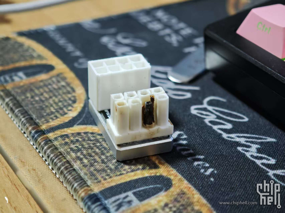

打着游戏 突然问道一股糊味,马上关了电脑,一摸显卡电源转接头 马上拆了
把电源孔的残胶清理了,所幸显卡没事

发表于 2025-5-18 22:40 | 显示全部楼层
劣质转接头,请告诉我们品牌型号

 楼主| 发表于 2025-5-18 22:58 | 显示全部楼层
ufofc 发表于 2025-5-18 22:40
劣质转接头,请告诉我们品牌型号
没型号,网上搜是这样 估计都一样的货

 楼主| 发表于 2025-5-18 23:04 | 显示全部楼层
hycsy2896 发表于 2025-5-18 23:03
啥显卡
转接头哪买的
报个点避个雷
PDD的转接头
九州DQ850M
7900XT 海外版PRO
发表于 2025-5-18 23:11 来自手机 | 显示全部楼层
能直插就别转接,定制线都比转接头靠谱。
发表于 2025-5-18 23:13 | 显示全部楼层
现在的显卡功率很高,连正经原装电源线都有不少烧的案例,转接头能不用就不用吧……

发表于 2025-5-19 07:12 | 显示全部楼层
端子虚接触,接触不良,转接越多,虚接触的概率越大
