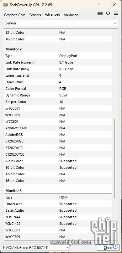

发表于 2025-5-19 23:54 | 显示全部楼层
我说我怎么一次都没遇到别人说的问题,原来是显示器兼容问题,我的三星 G7不管8bit还是10bit都是跑在8.1Gx4上,之前还傻兮兮的跑8bit 120hz想避免开启DSC,结果是我自作多情了。

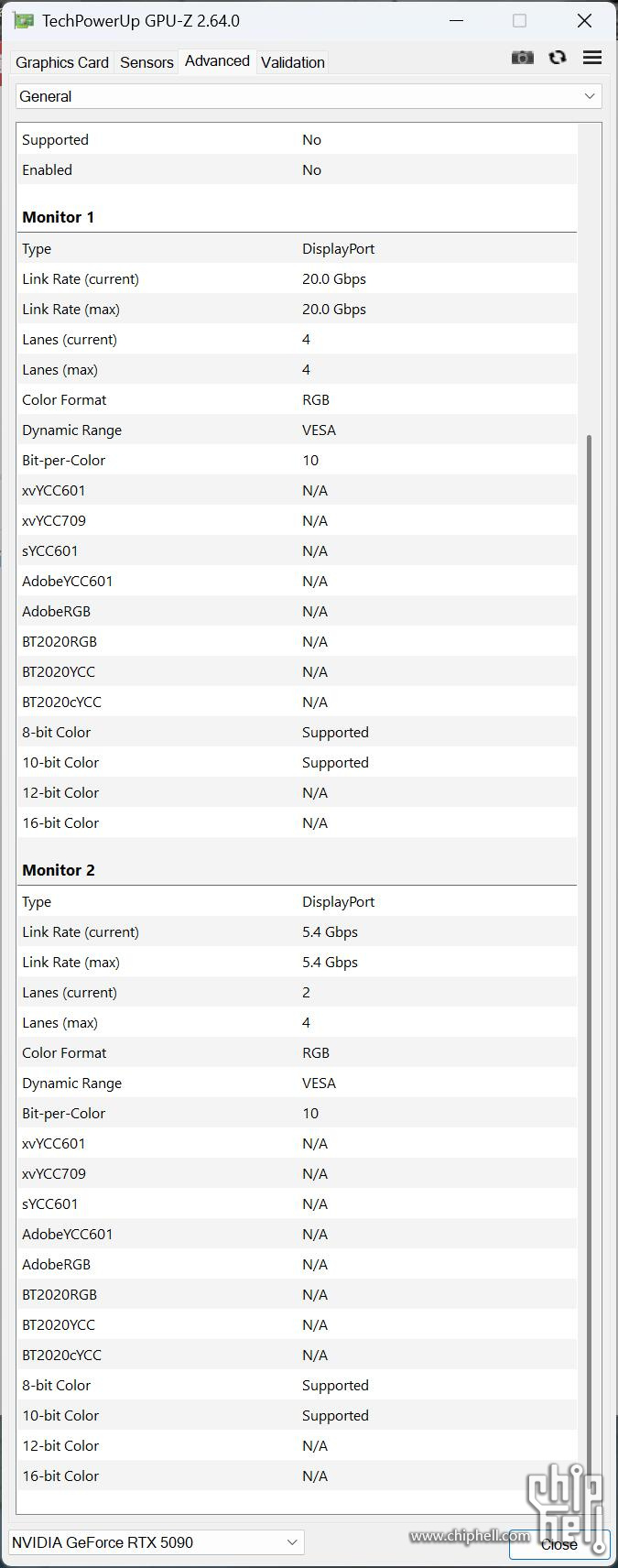

发表于 2025-5-20 00:15 | 显示全部楼层
感觉并不是HBR3问题。。
主屏幕满血dp2.1,按说法20Gx4正确握手不会黑,实际也没有黑过。
副屏大概是dp1.2吧,2k 60Hz,看握手没满可能会黑。但也从来没黑过
 楼主| 发表于 2025-5-20 00:58 | 显示全部楼层
Evalyn 发表于 2025-5-20 00:15
感觉并不是HBR3问题。。
你的副屏2K60Hz 10bit带宽理论需求才6.64Gbps,实际需求8Gbps,接口跑在5.4Gbps x2 x0.8=8.64Gbps当然不会黑屏啊

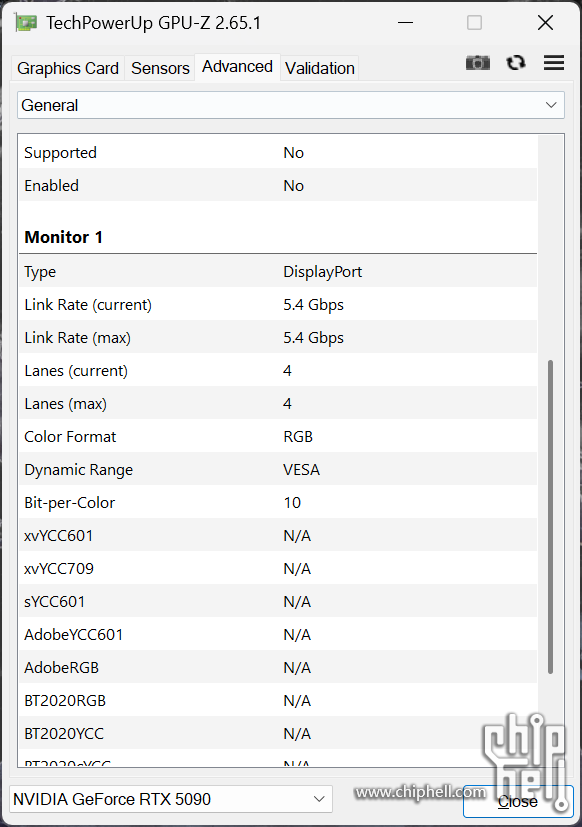

发表于 2025-5-20 11:07 | 显示全部楼层
這是我的GPU-Z參數,5090超級雕
話說回來,我的屏幕是Philips 328P6VUBREB,沒有G-SYNC功能
但是NV的驅動默認是打開的,不關掉打個LOL或OW,頻繁閃+黑屏,我都不知道為啥?
時隔10年再用N卡,已經完全不認識了
