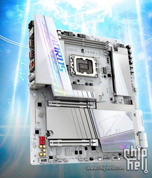

现在主板是X870E冰雕,当时看重插槽都是22110才买的
虽说插槽都在显卡下面,但现在主板大多都是这个鸟样
所以插在南桥的扩展槽上,估计要加个风扇
不知道有没有用原设计插在显卡下面的,看看温度咋样
以下图为例,硬盘装到第一个PCIE16下面,用主板配的散热片盖上

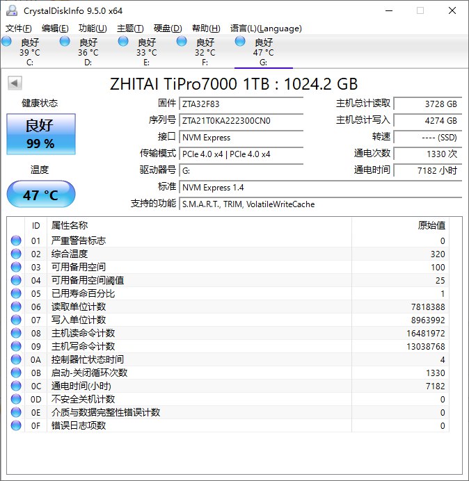

发表于 2025-5-20 11:18 | 显示全部楼层
显卡上面的P41,44度。显卡下面的致态TIpro7000,28度。
