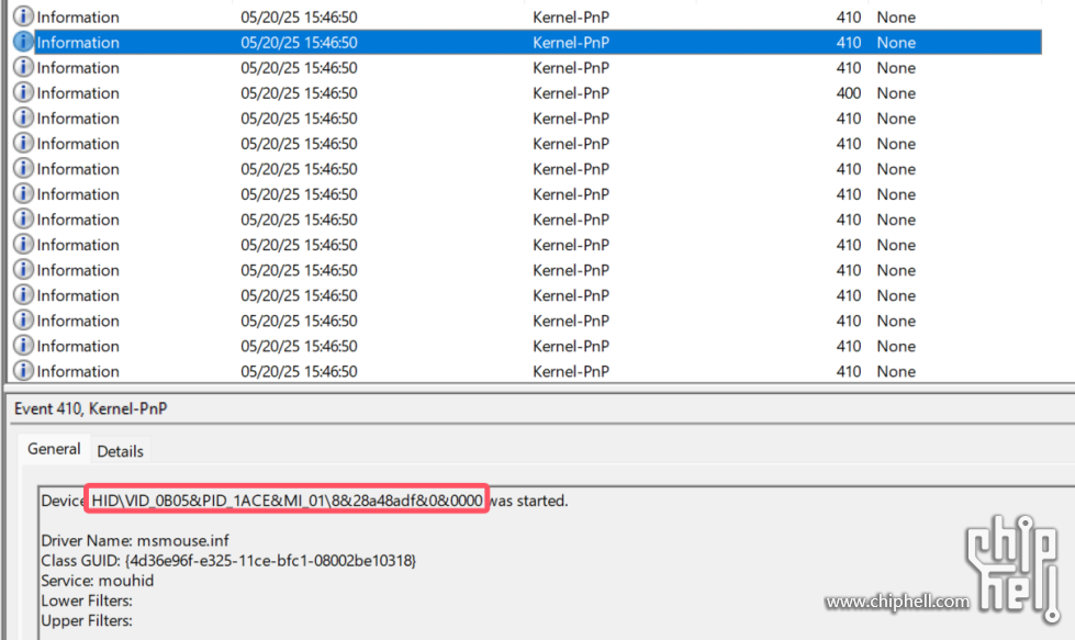

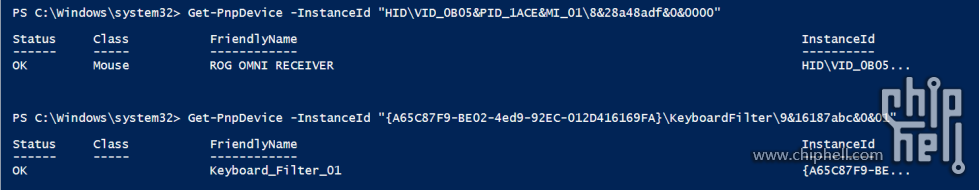

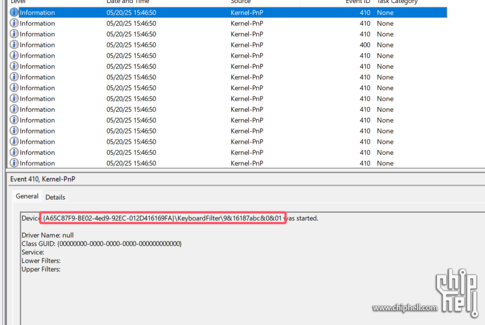

发表于 2025-5-20 16:10 | 显示全部楼层
qu8668 发表于 2025-5-20 15:54
这个报错之后就能看到是哪个了呗
日志里面有记录设备实例id.
例如 :
然后在管理员权限打开的 powershell 中执行
  1. Get-PnpDevice -InstanceId "<id>"
复制代码
就可以看到是哪个设备了
参与人数 1邪恶指数 +20 收起 理由
witson + 20

 楼主| 发表于 2025-5-20 22:20 来自手机 | 显示全部楼层
Cloris 发表于 2025-5-20 16:10
日志里面有记录设备实例id.
例如 :
感谢找到了
