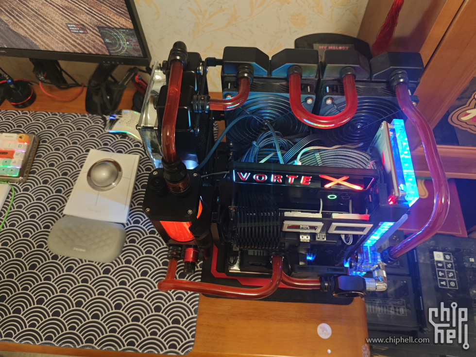

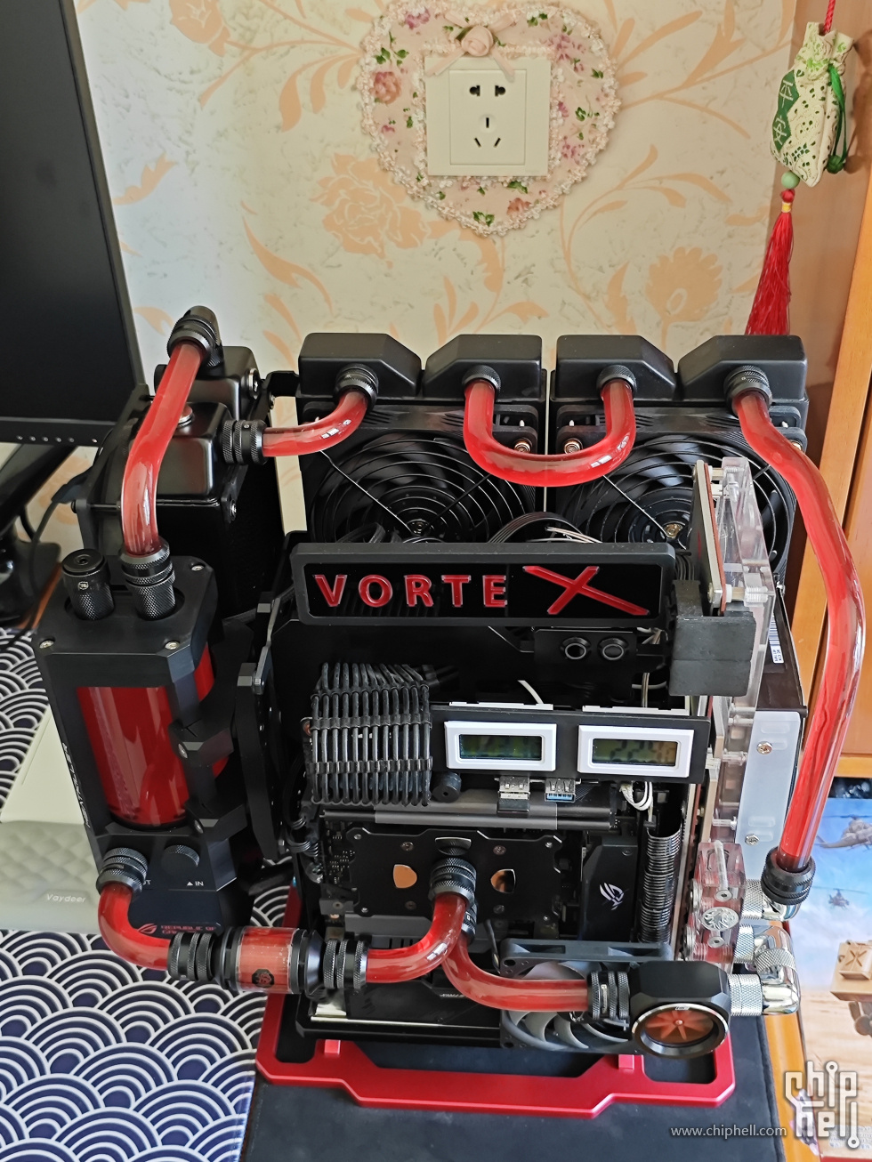

51假期在家捣鼓小电脑,加了个240冷排(现在3个240冷排)。

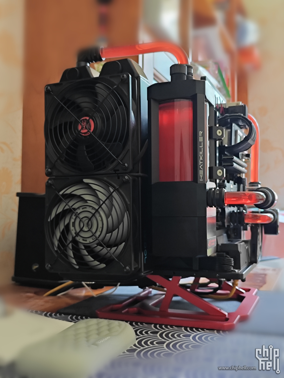

水箱位置加高,过滤器从水箱顶部改到水箱下部,进CPU冷头前过滤。换了新水冷液。
然后开机就黑屏了,一直保留了蜂鸣器小喇叭,主板卡GPU故障灯,蜂鸣器一长三短,漫长的排查故障开始了
重新插拔内存条,插拔显卡,故障依旧。。。。后来百度搜到华硕主板一长三短可能键盘控制器故障我就拔掉了USB HUB果然。。。。
能进bios了插回USB 保存退出重启 啥事没有。玩了一整天都没问题 关掉插座电源睡觉。
第二天又是一样的问题。。。。开机黑屏。强制关机再重启能进BIOS 保存重启故障消除
我以为键盘不好 又是换线又是换键盘。来来回回折腾了好几天
BIOS电池我都买了。。。。拆主板供电散热马甲 M2马甲。。。。把机箱拖到桌子前面
因为我的机架IO倒置朝下,插拔线挺麻烦的。。。。USB HUB的线也拖出来扯到极限长度了
忽然想起来我的USB HUB线从2020铝型材的槽里面走线,赶紧把线从铝型材里扯出来看看
果然线材被铝型材割破了皮,屏蔽层和里面的信号线估计短路了。正负极应该没事,不然估计会烧件吧?
把线缠了胶带,BIOS电池也没换,进BIOS保存重启,第二天第三天开机都正常了。
困扰好几天的问题终于解决了!

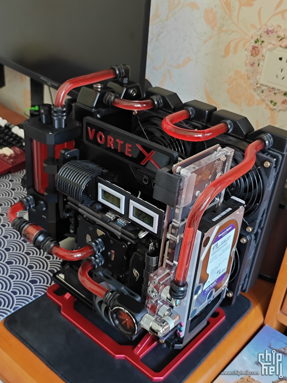

左侧没加冷排之前的水路走向

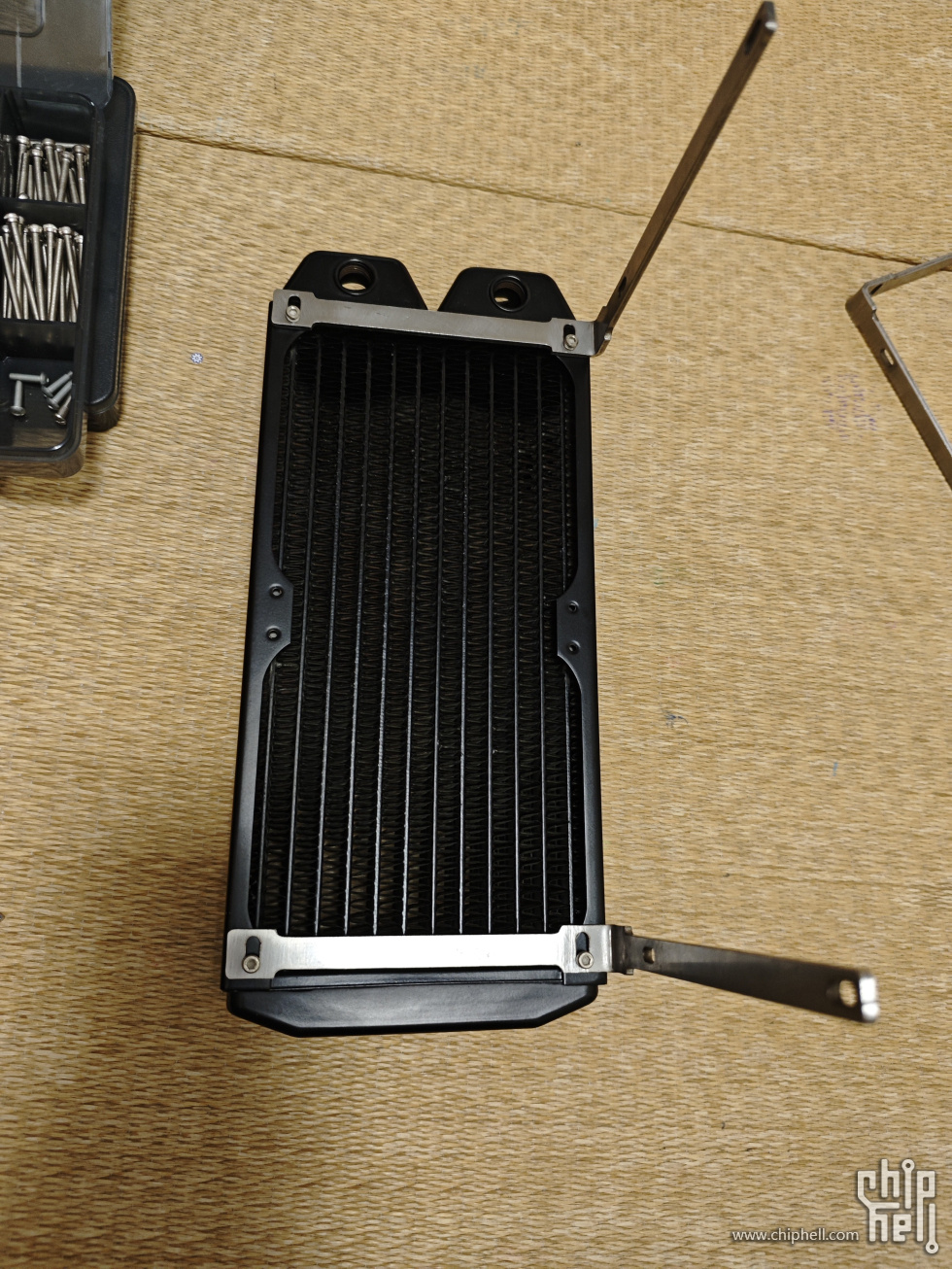

定制的折弯冷排架,后来喷砂发黑了
感觉水箱出水管不好看
准备改水管
把水箱位置调高过滤器上改下置

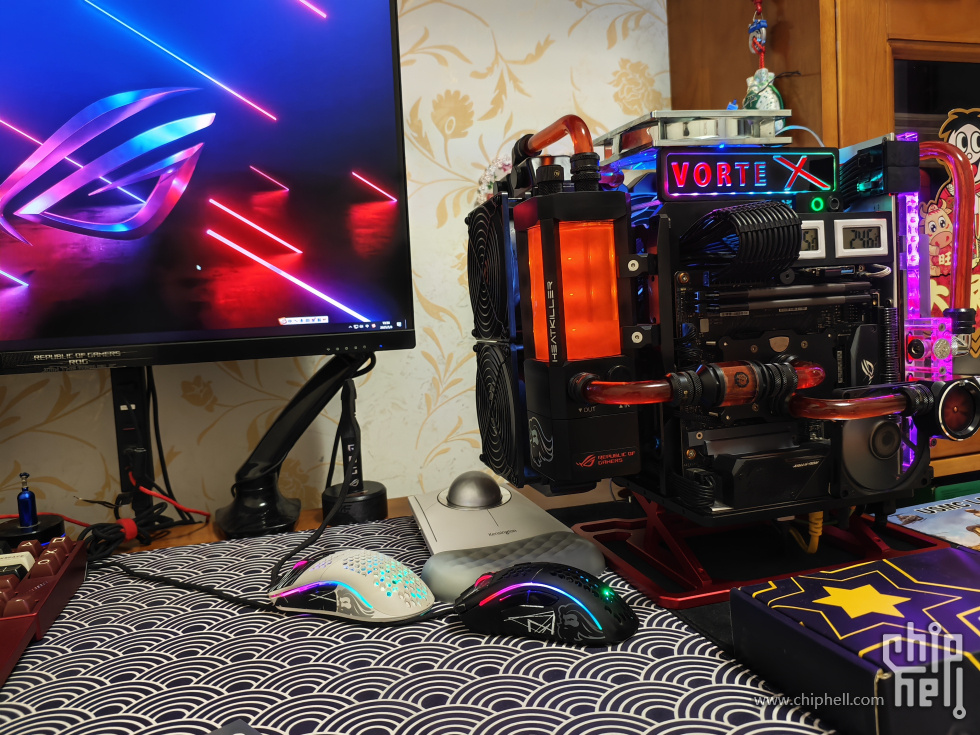

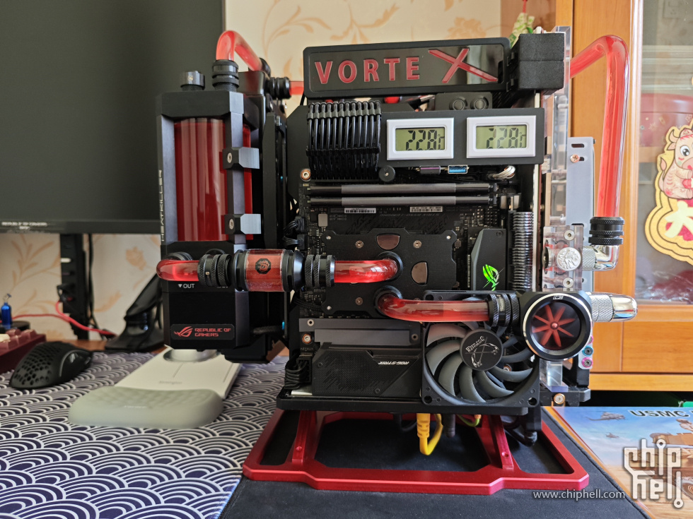

CHIPHELL的三洋9S风扇上岗再就业,下面是温柔台风GT 1450(绝版货 现在只能买到GT1850和GT2150吧?)
显卡冷头右边加了块机械硬盘。。。。总是外置硬盘盒太麻烦了

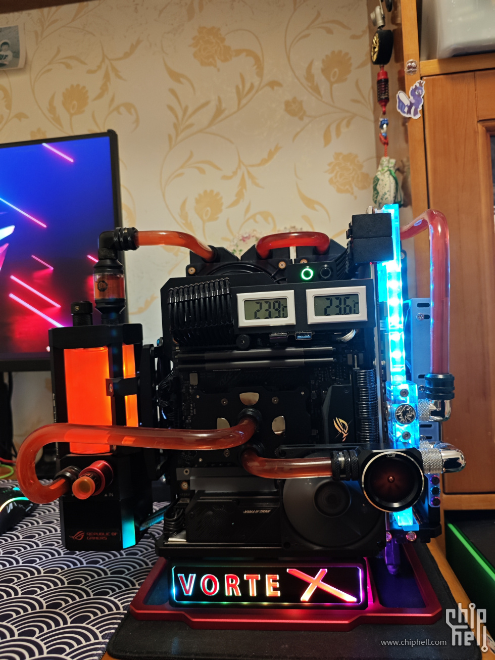

RGB总要留点
贴纸不贴就浪费了。。。。
又可以开心的玩游戏了
