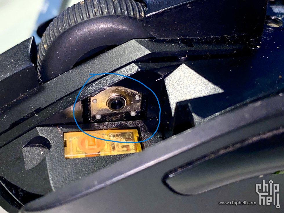

发表于 2025-5-20 22:52 | 显示全部楼层
WD-40喷一喷就好,603修了无数次了,一喷就好,能管几个月到半年
另外,相较于603和703,我自己最喜欢用的鼠标是G500,带配重砝码,滚轮可调节为风火轮模式,爽得很。
 楼主| 发表于 2025-5-20 23:15 | 显示全部楼层
另外,相较于603和703,我自己最喜欢用的 ...
大佬,喷滚轮轴承处吗
发表于 2025-5-20 23:25 | 显示全部楼层
CaptainSlow-Ray 发表于 2025-5-20 23:15
大佬,喷滚轮轴承处吗
我给你拍张照片,你就明白了,不过我的是603
第一次喷完不要接电,多转动几次滚轮,然后再喷一次,8成就能搞好
 楼主| 发表于 2025-5-20 23:37 | 显示全部楼层
谢谢谢谢谢谢大佬!
