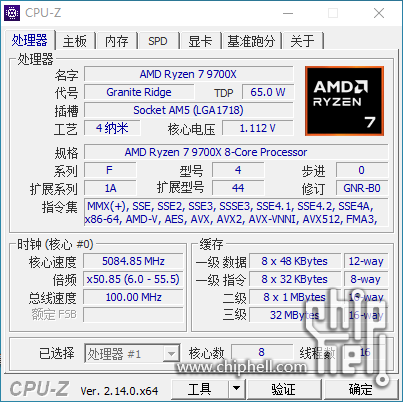

发表于 2025-5-21 08:45 来自手机 | 显示全部楼层
默认跑下cpuz,对比看看正不正常

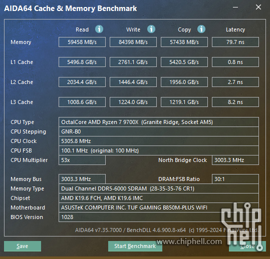

Pickle 发表于 2025-5-21 08:37
你内存延迟怎么这么高
我看到内存延迟了,感觉应该是被时序最后一个影响了,不知道这个能调不。超频方面不是怎么懂。

我看到内存延迟了,感觉应该是被时序最后一个影响了,不知道这个能调不。超频方面不是怎么懂。 ...
High-Efficiency Mode允许,下一选项Tighter,大概能降10ns左右,不过没啥实际意义。
