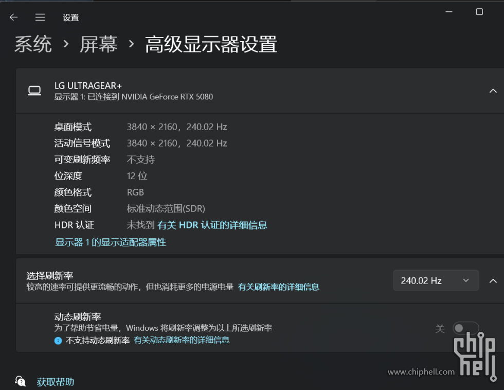

win11系统吗?看看是不是打开了可变刷新率,显卡控制面板里的垂直同步的几个选项都试试
 楼主| 发表于 2025-5-22 01:29 | 显示全部楼层
yxy37yxy37 发表于 2025-5-21 15:14
win11系统吗?看看是不是打开了可变刷新率,显卡控制面板里的垂直同步的几个选项都试试 ...
QQ20250522-012833.jpg 无解是关着的
