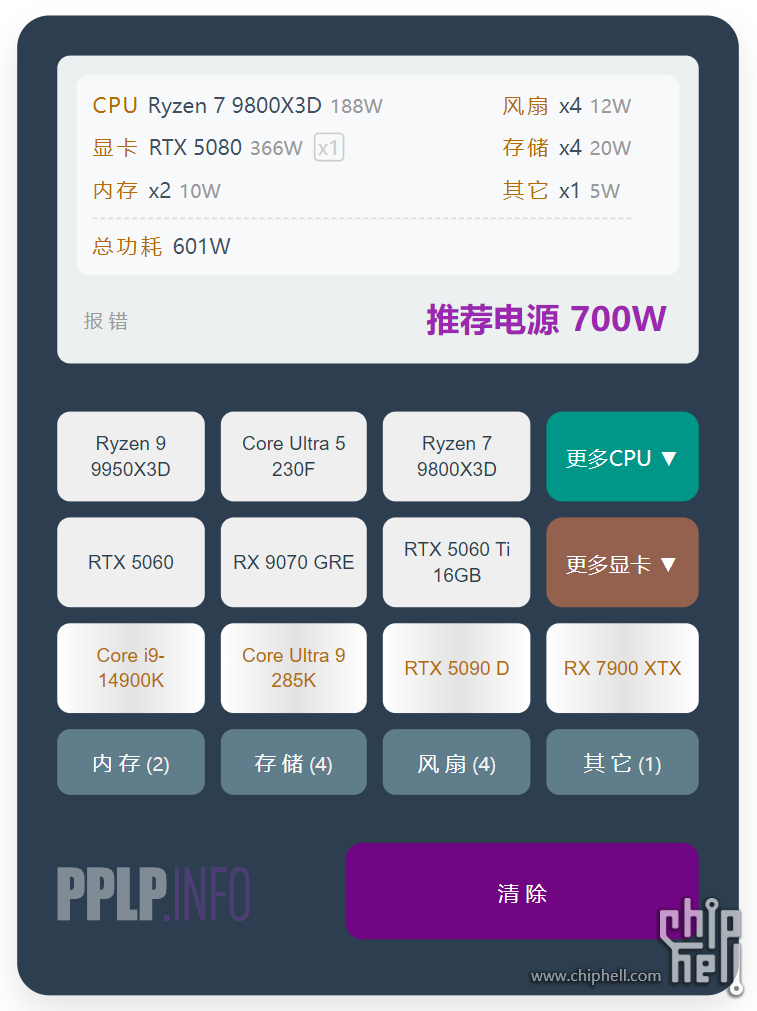

发表于 2025-5-21 16:53 | 显示全部楼层

ganxy 发表于 2025-5-21 16:53
https://www.pplp.info/calc/
谢谢老哥指路

 楼主| 发表于 2025-5-21 23:39 | 显示全部楼层
用了楼上老哥推荐的计算器,这个计算器感觉很保守啊
