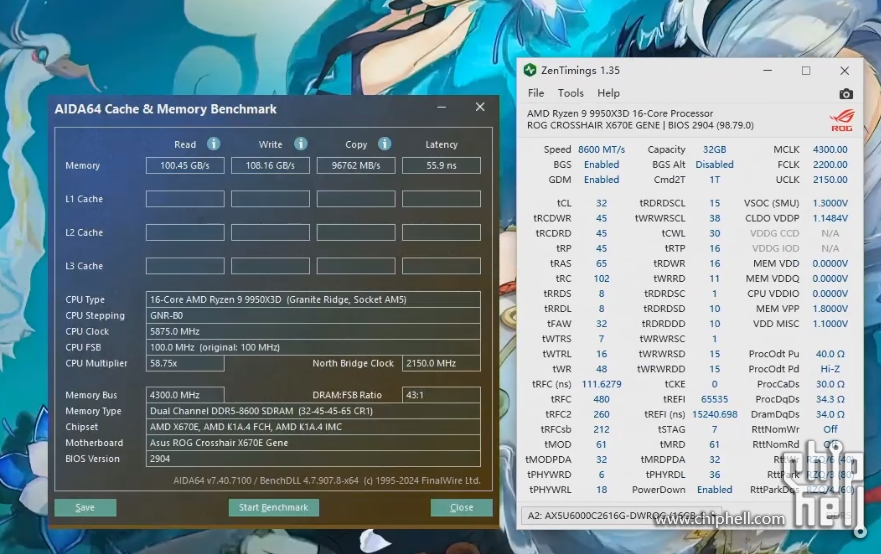

这是一个仅供娱乐的截图技巧,因为跑出来的aida64延迟并不代表实际延迟
其实在9953发售的时候,我就在思考为什么9953的aida64的延迟逻辑和983不同
除了常规的调整内存参数能降低aida64的测试延迟外
异步外频,对齐fclk这些983上有效的操作放在9953上似乎都没什么用……
由于之前一直是在PBO的环境下进行延迟测试,今天心血来潮尝试了一下用定压定频来测试aida延迟……然后就发现了一些有神奇的现象
1、9953使用定压定频进行aida64延迟测试,相较于PBO,测试延迟显著降低
2、定压定频的情况下,CPU频率每增加0.1,延迟会降低0.4ns左右
3、开超线程的延迟比关超线程低
综上所述,如果想截出好看的低延迟aida64截图,只需要定压定频,并在系统内用软件调高CPU频率就行了
ps:跑内存延迟测试对cpu的稳定性要求非常低,可以疯狂拉频率,但是频率过高会倒吸(比如我这颗9953,延迟最低的频率点就是58.75,拉到59显示的延迟反而变高了)
最后附上跑出来的一张截图,纯属娱乐~~~

 楼主| 发表于 2025-5-21 18:46 | 显示全部楼层
lh4357 发表于 2025-5-21 18:40
983测这个延迟也不低,同步6000能跑67-68都得极限压小参.
Nitro都得去改个120
既然目的是截图的,那当然要开延迟杀手啊,能降低6的延迟

 楼主| 发表于 2025-5-21 19:02 | 显示全部楼层
zhjook 发表于 2025-5-21 18:54
这 三个 频率 都不同步 ,还能 55
因为我发现9953对齐uclk和fclk对于aida64的延迟测试没有任何帮助

 楼主| 发表于 2025-5-22 04:12 来自手机 | 显示全部楼层
天凉丶 发表于 2025-5-22 02:37
主频本来就可以降低内存延迟啊。。。 相辅相成的 你还是内存超频玩少了
不是吧,只要不是主频太低影响系统流畅和响应了,这两者没有强关联才对。
如果提高主频能降低延迟,定压定频5.5的aida64延迟比我异步外频5.9还低。感觉不大对
发表于 2025-5-22 08:10 来自手机 | 显示全部楼层
可这里的L2/L3测试压力比R23大太多了,其他几行没数据不是直接露馅

 楼主| 发表于 2025-5-23 00:32 来自手机 | 显示全部楼层
Pickle 发表于 2025-5-22 14:16
你把GDM关了延迟还能再低2~3ns
关GDM只能降低0.3ns,而且会加太多电压。图里内存已经电爆了
 楼主| 发表于 2025-5-23 00:33 来自手机 | 显示全部楼层
q345378434 发表于 2025-5-22 14:04
8000频率FCLK 2200在9953上是延迟比2000低的,好奇怪,按理来说是FCLK能被整除的时候延迟是最低的。因为每 ...
对齐fclk在9953的aida64测试中是无线的,只有单ccd的u有效果,我也不知道为啥
发表于 2025-5-23 08:27 | 显示全部楼层
sunchengqm 发表于 2025-5-23 00:33
对齐fclk在9953的aida64测试中是无线的,只有单ccd的u有效果,我也不知道为啥 ...
我的9700X也无效,AM5的IF小水管,根本不用管对齐,能开多高开多高
发表于 2025-5-23 08:55 来自手机 | 显示全部楼层
如果只追求64好看………华硕和微星主板里直接开64优化选项就好
 楼主| 发表于 2025-5-23 11:50 来自手机 | 显示全部楼层
肯定是也开了的,只开那个还差的远了
发表于 2025-5-23 11:55 来自手机 | 显示全部楼层
sunchengqm 发表于 2025-5-23 11:50
肯定是也开了的,只开那个还差的远了
我是感觉不用特别在意aida64这个内存测试,这软件很多bug, 这里跑的再好看的紧参,经常到了实际游戏力就拉胯不如松参
 楼主| 发表于 2025-5-23 16:32 | 显示全部楼层
tim6252 发表于 2025-5-23 11:55
我是感觉不用特别在意aida64这个内存测试,这软件很多bug, 这里跑的再好看的紧参,经常到了实际游戏力就 ...
其实那些紧了会卡批爆参大都不影响延迟所以我从来不紧
