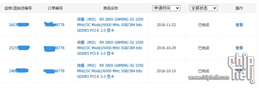

都2025年了还这样啊……N年前狗东买微星显卡就遇到了,送回去维修原样发回来,最后是狗东折价退的款。

发表于 2025-6-6 10:56 | 显示全部楼层
winklejude 发表于 2025-6-6 10:55
是的,他们怎么好意思的
你看我的截图,连着返了3次最后退款……
