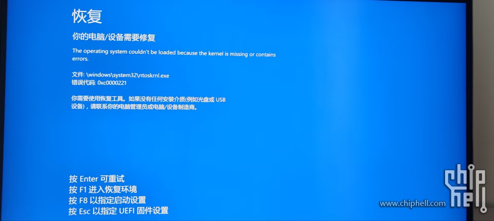

电脑新装两个月,打游戏会蓝屏黑屏,或者直接卡a6红黄灯自检进不了系统,显卡驱动也不能更新,会跳7zip crc error报错。
被新电脑弄得心力憔悴了,从来没有装电脑会这么累过,捡垃圾都没出过这么多问题。
配置:
板u: msi x670e carbon+9950x3d
内存: 金百达黑刃24g 7600mhz*2
硬盘: 海力士p41 2t+梵想s790 4t+希捷7e10 8t
显卡:七彩虹5080adoc
电源:爱国者星璨ev1000 1000w

BIOS用全预设,什么都别设置,试试
发表于 2025-5-22 13:45 | 显示全部楼层
一个一个排查,最好把那个蓝屏文件用微软那个软件解析下看看是哪个部分导致的重点排查,BIOS也试试升最新
不打显卡驱动可以开很久不蓝屏嘛?那就要排查独显

 楼主| 发表于 2025-5-22 14:12 来自手机 | 显示全部楼层
不好,重置bios之后连bios都进不去了,一直内存自检黄灯亮,有没有x670e平台的x3d内存推荐,打算先物理换内存试试了
蓝屏是比较严重的错误,你这么说基本确定不了问题,基本排查方法就是如下:
1、关闭cpu的超频和内存超频,全默认试试,如果正常,可能是内存有问题
2、如果无效换张显卡试试,如果显卡竖装,建议直插主板,如果正常,可能是显卡或显卡延长线有问题
3、如果无效换电源试试,如果正常、电源可能出问题了
4、如果还有问题吧操作系统的固态换换,重做系统,如果正常,可能固态有问题。
5、如果无效,可以抱着黑amd理由黑黑au和a板了,或者你也可以来一句,au缩肛了这个大新闻发发,灭门换稳定的i家的
发表于 2025-5-22 16:52 | 显示全部楼层
你下载一个windbg,把蓝屏dmp文件扔进去,出来的结果丢给deepseek看一下
发表于 2025-5-22 17:13 | 显示全部楼层
建议先排除内存的问题。
发表于 2025-5-22 17:16 | 显示全部楼层
先查内存兼容性
发表于 2025-5-22 17:19 | 显示全部楼层
AMD出问题大概率内存,电源
发表于 2025-5-22 17:27 | 显示全部楼层
大概率内存问题,降到6000试试
