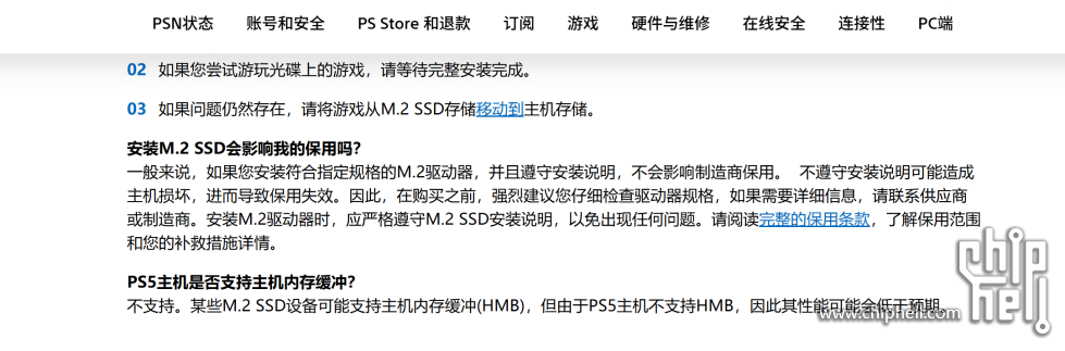

1、不差钱首选Nextorage 、SN850X ,这是官方认证的。PS5 SSD槽有风道设计
2、反正我是看不惯当时动不动喊人上随便上的,一率看作坑小白。官方说明文档都不看,PS5并不支持HMB技术,所以必须使用带有DRAM缓存的。
3、不信的自行搜PS5掉盘,不要乱买盘

发表于 2025-5-23 14:17 来自手机 | 显示全部楼层
反正我是看不惯当时动不动喊人上 ...
另外掉盘问题如果参考pc不是更倾向于发热散热问题么?

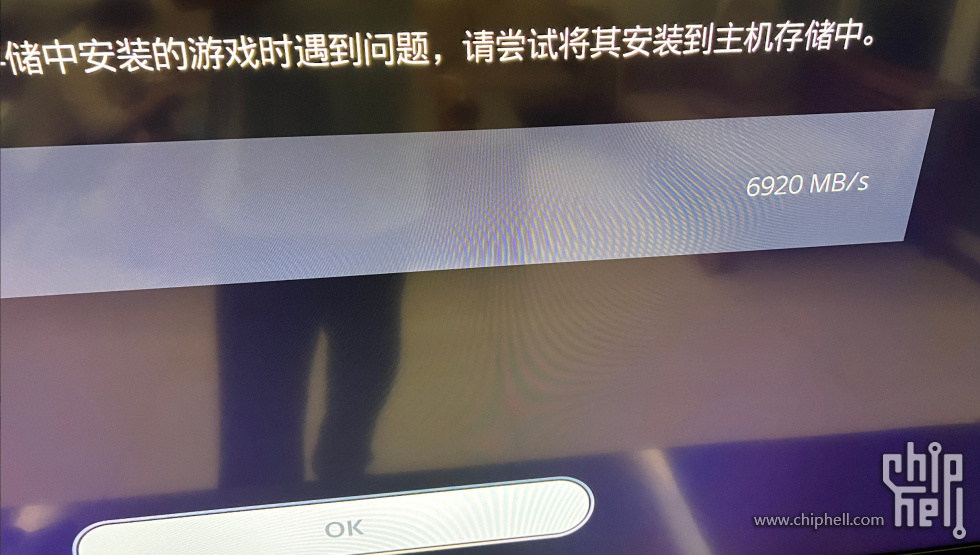

从兼容性来说,主机平台这个所谓的认证除了 ...
所以坑小白的才6000,我们这些不坑小白的接近7000,专扯一些没有用的谬论
wish 发表于 2025-5-23 16:39
所以坑小白的才6000,我们这些不坑小白的接近7000,专扯一些没有用的谬论 ...
难道你跑出来的不是6000?还是贴个图想证明你也有PS5?
如果用PS5整天去跑分,或者直接买高端盘能得到的情绪价值比游戏得到的还多的话,真的无所谓。
有保修为什么不是随便买?说了体验是一样的随便你认可与否。
上面我从不同方面表达观点你说我在专扯没用的谬论?还是你说不出一点反驳?
最后,你承认掉盘是因为发热,然后你无视有缓盘天生比无缓盘的发热高?你要么来个有缓和无缓的使用差别,来证明有缓的比无缓的好。
发表于 2025-5-23 17:08 | 显示全部楼层
lamyipwai 发表于 2025-5-23 16:55
难道你跑出来的不是6000多?还是贴个图想证明你也有PS5?
如果用PS5整天去跑分,或者直接买高端盘能得到 ...
1、我是反驳PS5盘不要乱买
2、我是要说要买带缓存的
3、我说的是实测、带图说话有理有据
4、只是你认为缓存盘=发热高=掉盘,我可没有说过
