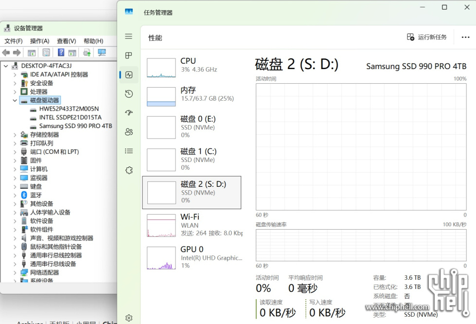

[求助] 三星M.2读写降速严重,三星软件显示正常,数据还安全吗?
这种情况,是硬盘要不能速写了,还是就是降速对硬盘数据安全无影响?
2个990 pro 4T.  1个 980 pro 2t ,剩余3个990 980 没有测试环境,感觉好危险
参见https://www.chiphell.com/thread-2697329-1-1.html
PS:  直接插主板上也掉速,都测试过

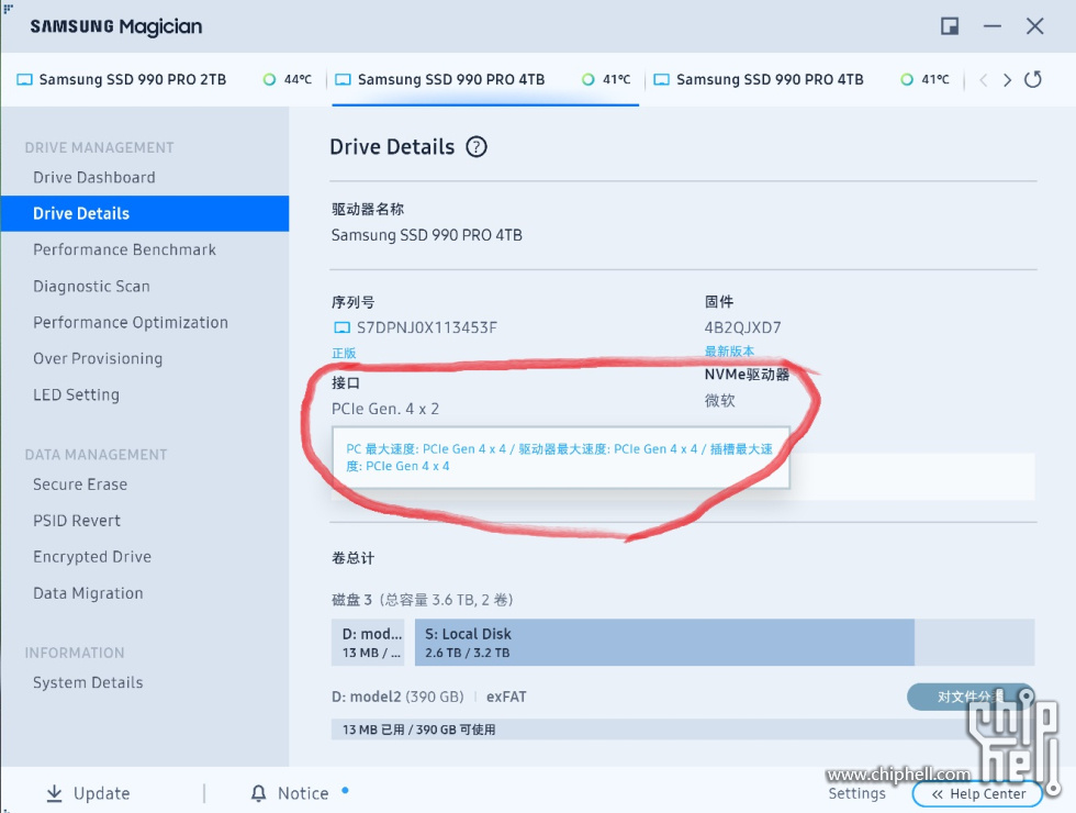

PS2:
确认有一个990 PRO 4T 很定是坏了

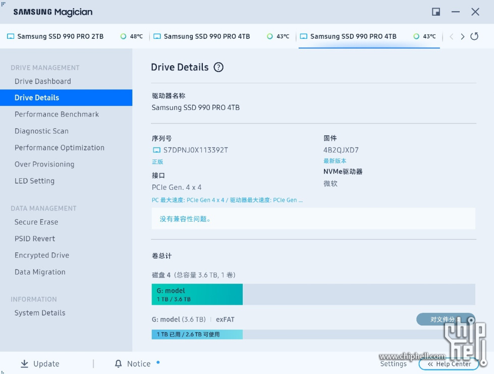

对比接口正常的,但IOPS也异常了,明显偏低很多

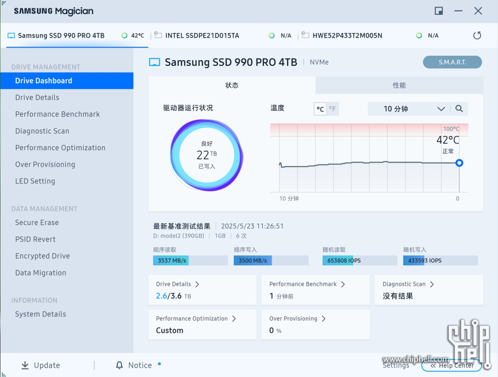

发表于 2025-5-23 11:45 来自手机 | 显示全部楼层
直接看smart啊
发表于 2025-5-23 11:52 | 显示全部楼层
走售后吧
 楼主| 发表于 2025-5-23 11:57 | 显示全部楼层
PPXG 发表于 2025-5-23 11:45
直接看smart啊
型号名称         Samsung SSD 990 PRO 4TB
序列号         S7DPNJ0X113453F
Drive Type         NVMe
结果        Byte End        Byte Start        Description        Raw Data        Status
        0        0        Critical Warning        0        OK
        2        1        Temperature (K)        320        OK
        3        3        Available Spare        100        OK
        4        4        Available Spare Threshold        10        OK
        5        5        Percentage Used        0        OK
        47        32        Data Units Read        56416560        OK
        63        48        Data Units Written        47138114        OK
        79        64        Host Read Commands        272925595        OK
        95        80        Host Write Commands        147738447        OK
        111        96        Controller Busy Time        480        OK
        127        112        Power Cycles        474        OK
        143        128        Power On Hours        357        OK
        159        144        Unsafe Shutdowns        378        OK
        175        160        Media Errors        0        OK
        191        176        Number of Error Information Log Entries        0        OK
        195        192        Warning Composite Temperature Time        0        OK
        199        196        Critical Composite Temperature Time        0        OK
        201        200        Temperature Sensor 1        320        OK
        203        202        Temperature Sensor 2        325        OK
        205        204        Temperature Sensor 3        0        OK
        207        206        Temperature Sensor 4        0        OK
        209        208        Temperature Sensor 5        0        OK
        211        210        Temperature Sensor 6        0        OK
        213        212        Temperature Sensor 7        0        OK
        215        214        Temperature Sensor 8        0        OK
发表于 2025-5-23 12:22 | 显示全部楼层
你的主板有可能同时插这么多M2的情况下,M2的PCIE通道被削减,很多主板会这样的。你去看看主板官网详情页。
 楼主| 发表于 2025-5-23 12:28 | 显示全部楼层
jaycty 发表于 2025-5-23 12:22
你的主板有可能同时插这么多M2的情况下,M2的PCIE通道被削减,很多主板会这样的。你去看看主板官网详情页。 ...
确认没问题。 对调硬盘,问题依旧
而且,请注意,显示的是主板接口正常,是硬盘本身接口异常
发表于 2025-5-23 12:39 | 显示全部楼层
godspeed66 发表于 2025-5-23 12:28
确认没问题。 对调硬盘,问题依旧
而且,请注意,显示的是主板接口正常,是硬盘本身接口异常 ...
这样啊 那就售后吧 可能真的坏了
