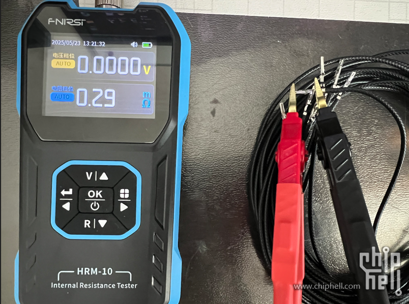

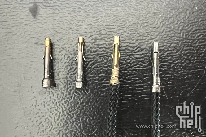

依次从左往右端子分别为
YY耀毅(半镀金)
JMT捷仕美(半镀金),
莫仕molex(全镀金)
ROG雷神原厂24PIN主板线端子(是否跟海韵有关未知)
下面测试结果基本上精度基本上有+-0.1mΩ的误差

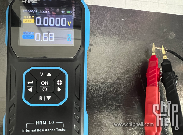

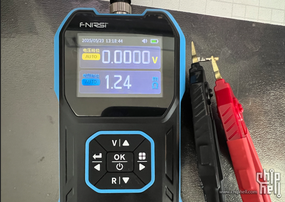

YY和JMT的端子电阻基本上一样都是1.2mΩ
进口molex的电阻在0.7mΩ
ROG原厂的端子居然只有0.29mΩ让我感到很意外
上面镀金的还不如这非镀金的?这到底是什么牛逼材质?
最后再说一下整根线材,电阻,
ROG原厂压纹线单根基本上14mΩ
我自己使用16AWG压纹线压双线+上JMT端子整根线为5mΩ
最后最后,原厂这端子不知道是什么材质,这么牛逼,是谁家产的?海韵自产???不外销吗?
哪里有卖啊...好想买啊~

 楼主| 发表于 2025-5-25 20:21 | 显示全部楼层
wei73 发表于 2025-5-24 11:24
你这测量的差异 全部来自 开尔文夹子 与 针的接触面积,没啥意义
我后面有线材的整根测试数据哦~
并且ROG雷神原厂线我可是测试了好几根,阻值几乎都很一致
这样就排除了我测试的问题~
我还分别测试了ROG雷神线3.3V二合一单双线阻止,双7mΩ,单14mΩ,也在正常双线电阻理论值哦~
