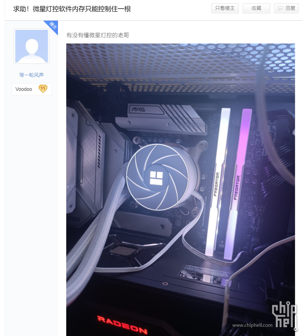

MSI Center——炫光灯效。
准确的说还是能用,但是2根内存只能控制一根的灯效,囧~~
查了下网上有人说这种情况另外一根拿华硕的奥创可以控制,抱着死马当活马医的想法我试了一下:果然,人家提示找不到华硕产品
各位,到底怎么设置另外一根的灯效啊,强迫症真的受不了

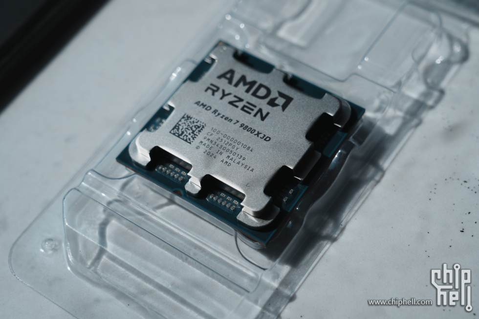

另外说下这次升级,自从5900X以后一直用的Intel家平台,但是从5800X3D开始就一直想回归AMD,我明白花钱升级这些现在意义不大,但是拔了草的感觉,你们懂的
升级前
升级前
升级后
升级后

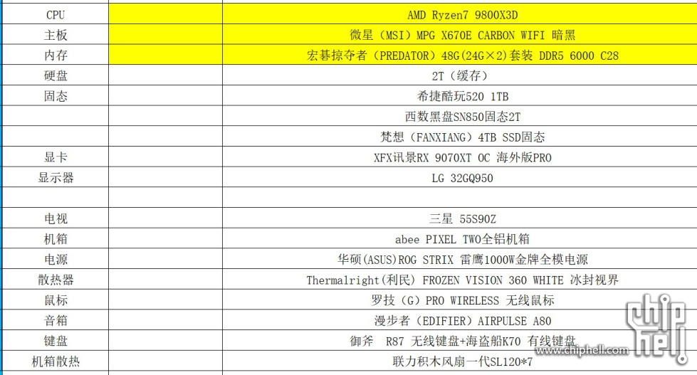

这次主要是9800X3D只要3000到了心理价位,而京东自营的X670用券也是2277,感觉很划算,唯一感觉贵的就是48G内存,哎,感觉和32g也没区别啊~

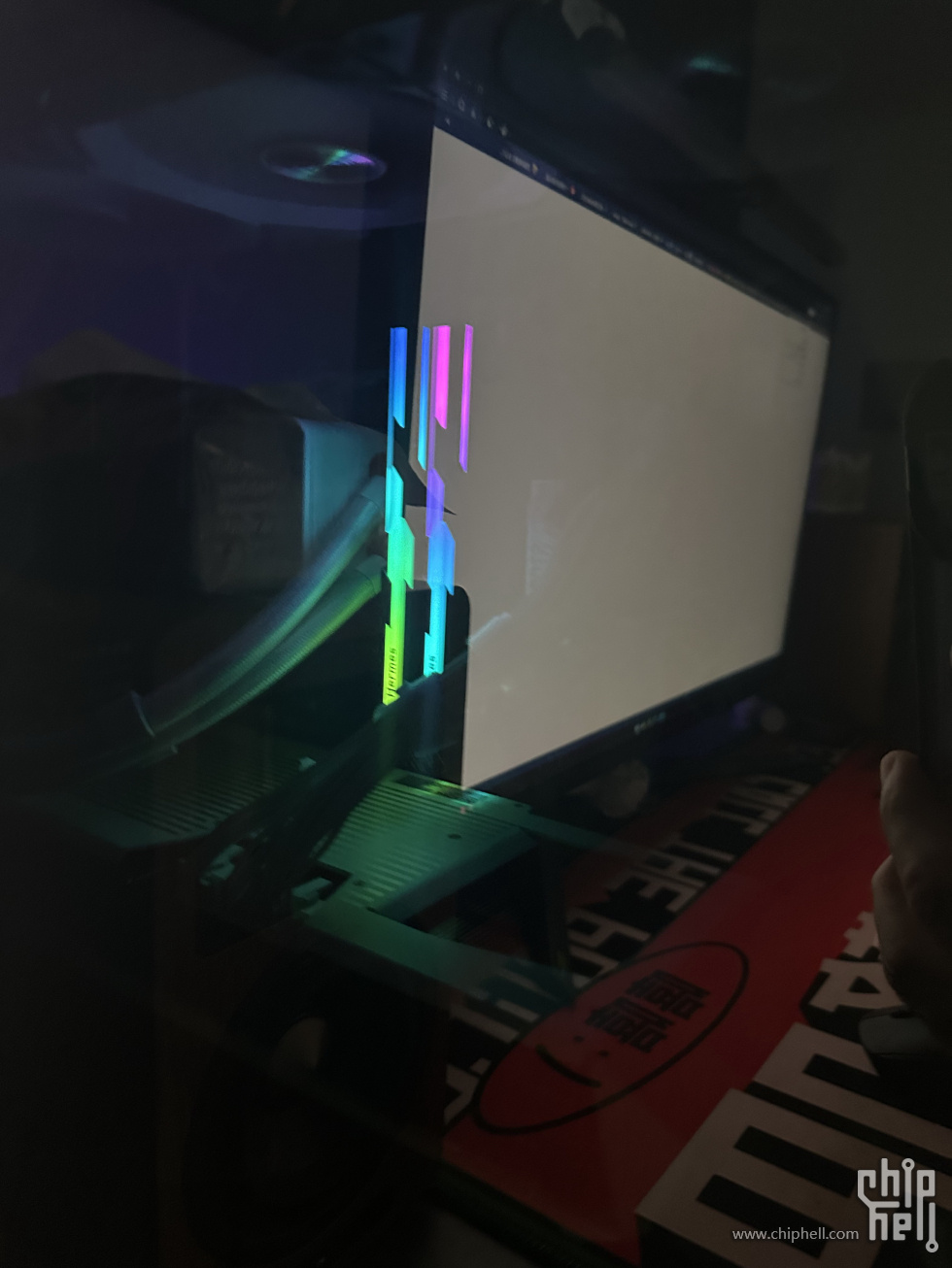

 楼主| 发表于 2025-5-23 16:46 | 显示全部楼层

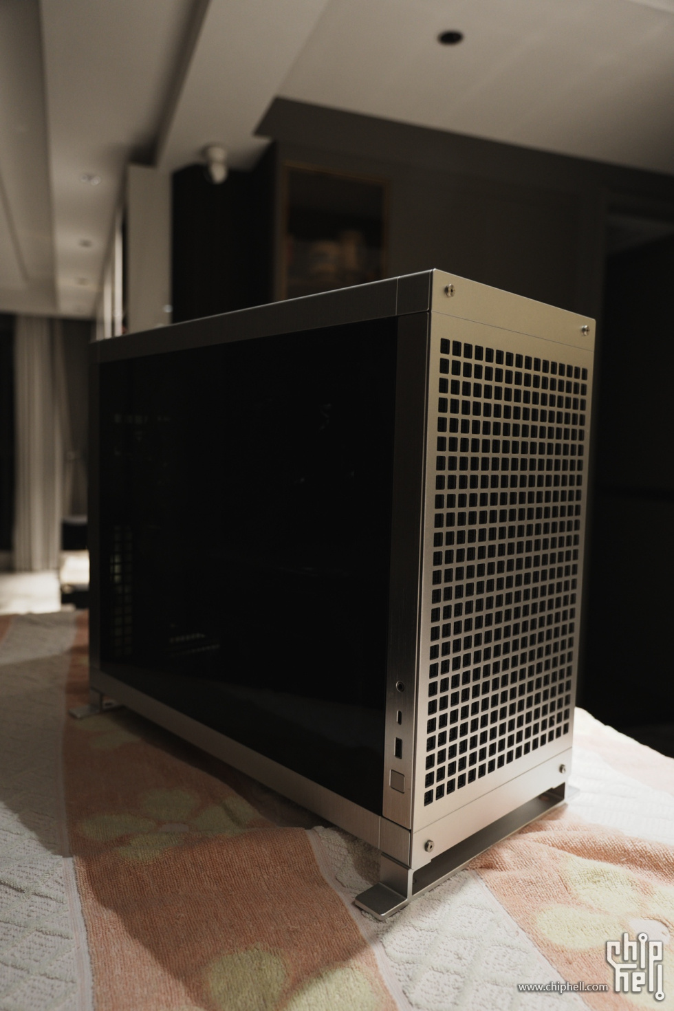

IMG_20250520_155021.JPG_compressed.JPEG IMG_20250520_220420.JPG_compressed.JPEG IMG_20250522_134452.HEIC_compressed.JPEG
内存很帅,感觉以前一直迷信芝奇是个错误的方向~
然后我这机箱还是全部关掉灯光无光更好看,所以现在这内存怎么关灯光是个难题啊
顺便一提,我的显卡无法灯控,最终是用的胶布的方式解决

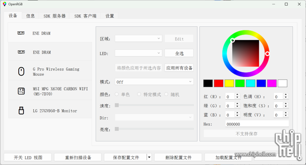

openRGB 基本都能控制

 楼主| 发表于 2025-5-23 17:04 | 显示全部楼层
bennq 发表于 2025-5-23 16:48
openRGB 基本都能控制
谢谢,刚试了这个,还是只能控制一根,我这到底是主板问题还是内存问题啊,囧~~~
我跟这个差不多,看他回复他好像是断电重启就好了,我都断电十次了还是这样~呃,而且这块主板没有纽扣电池,都不知道怎么恢复出厂设置

刚换回了内存,芝奇的才发现你这个软件识别的是2根内存,而我MSI CENTER和这个OPENRGB用新内存都只能识别一根,怪不得只能控制一根的灯光,囧
那就是内存有问题了

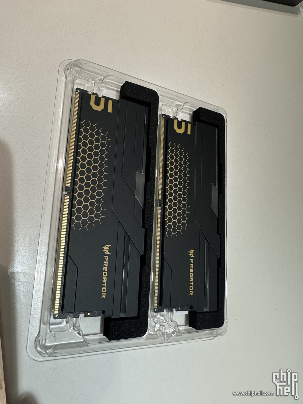

 楼主| 发表于 2025-5-23 17:45 | 显示全部楼层
各位,发现问题了,现在申请售后换一根试试~
我换回老内存了,原来内存会是2个控制界面,但是新内存一直都只有一个界面,这就是内存识别不成功吧
但是在系统里边的确是识别到了48G内存的说,搞不懂
