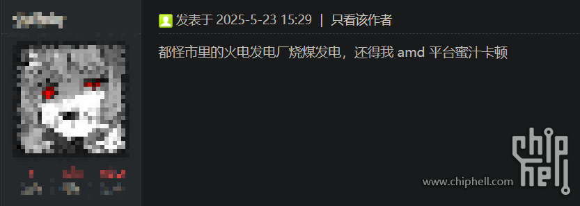

刚看到帖子 https://www.chiphell.com/thread-2697948-1-1.html
一堆人在下面阴阳怪气 ups
真不懂,哪怕看看 LinusTechTips 也行啊,https://www.bilibili.com/video/av114536728233345/ 17分钟开始看
不懂,就是不懂,非要阴阳怪气是什么风气?
