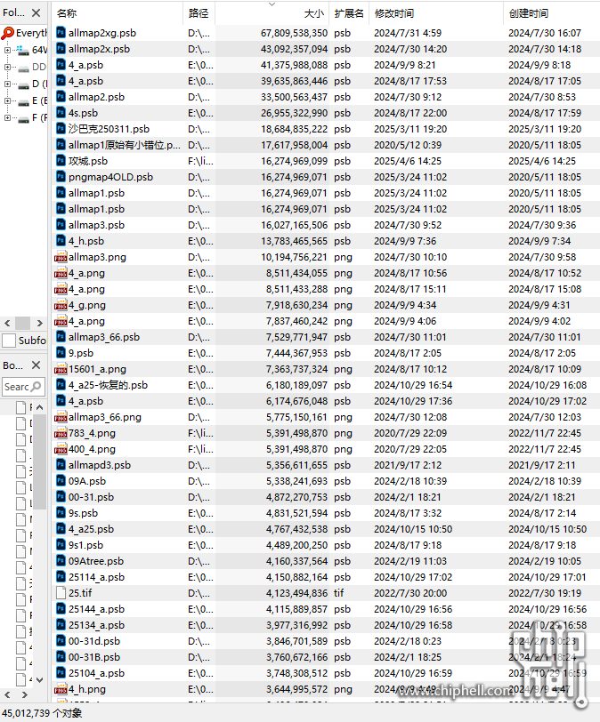

组raid并不能提高4k随机的速度,所以并不会增加系统的响应速度。只要你不是几十g的单个大文件成天考来考去的,是用不出什么区别的。
 楼主| 发表于 2025-5-24 07:07 | 显示全部楼层
yuechsh 发表于 2025-5-24 06:45
组raid并不能提高4k随机的速度,所以并不会增加系统的响应速度。只要你不是几十g的单个大文件成天考来考去 ...
美术用的  KB小图  大图60多G 还有一些已经存档压缩的 每隔一段时间就要整理一次  分多个盘很麻烦
