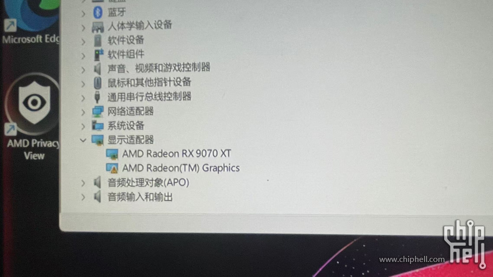

问题一
在BIOS修改任何设置F10保存后无法重启,无卡Debug,就是屏幕一直有输入,但无任何画面(等的时间不够久?)需要手动按电源关机在开机。

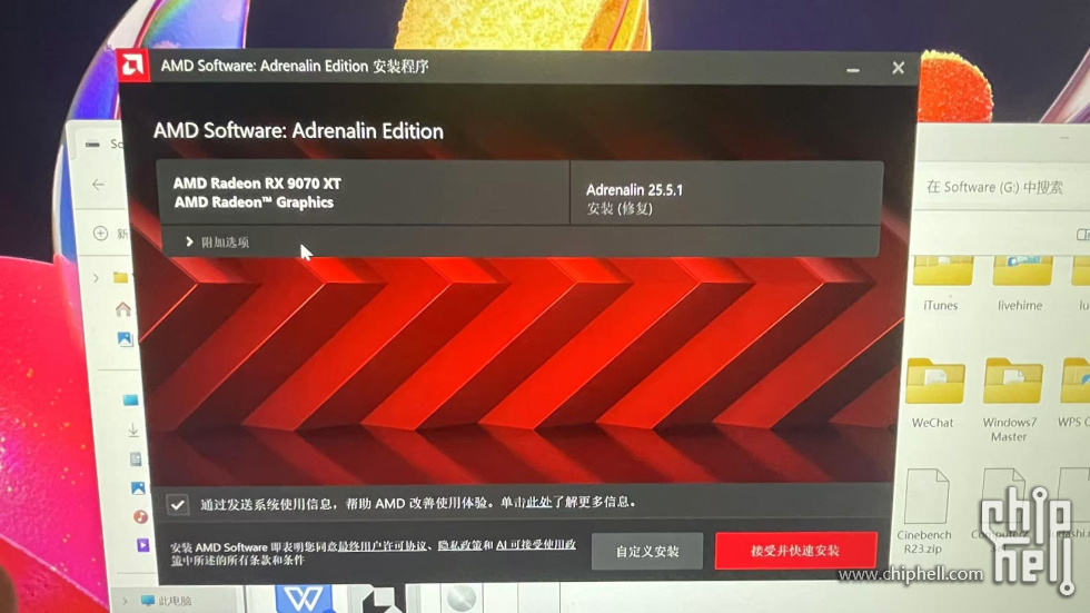

问题二
9700X自带核显,但核显驱动无法装上,打开驱动只能安装独显驱动,无法选择,难道要把显卡卸下输入线插主板来装?
所有设置默认仍出先此问题,已排除OC的锅…
发表于 2025-5-24 11:39 | 显示全部楼层
我是B850冰雕,先装机隔了2周才抢到9070魔鹰,所以应该是不带显卡先装一遍驱动再打独立显卡驱动

发表于 2025-5-24 14:12 来自手机 | 显示全部楼层
Bios重刷一遍最新,再重置一次试试,另外是不是用的dp线,重启就黑屏,换hdmi。
插了独显的话核显会自动屏蔽的吧,反正9700x和983用的时候没装过核显驱动也没看到过未知设备。
发表于 2025-5-24 14:14 | 显示全部楼层
AMD最近的  到手第一件事把BIOS更新到最新再试试。
然后如果系统盘是从其他平台或是低版本硬件升级上来的。  建议DDU安全模式卸了驱动再重装。

 楼主| 发表于 2025-5-24 16:32 来自手机 | 显示全部楼层
插了独显的话核显会自动屏 ...
在用HDMI2.1线,BIOS是最新的(没记错的话老版本也一样问题),核显大家都不装的吗哈哈,装了以后才能开SAM的吧,没想到5202年还会有这种问题…
