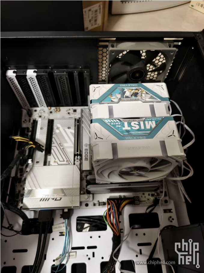

散热器最后选了瓦尔基里125
看中介绍说支持 限高55的内存,我买的是宏基影锋,内存标识限高50
之前看了轮大介绍的p602v3,但是限高好像40左右
利民的fc140。我也下单准备买,但是限高45。厂家说风扇上移,一点
最后看懂这个瓦尔基 写明限高55。就下单买了
今天到了,最后还是不行,要上移动,电脑已经给我安装完成。反思和建议给各位未买的18cm

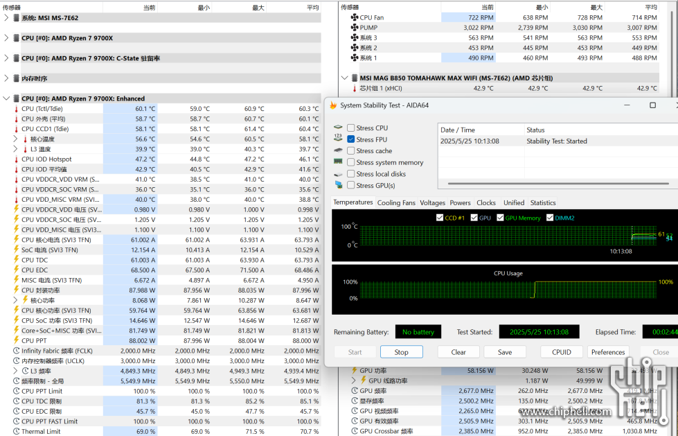

1、如果不是刚需,建议等9700x B2版本,应该会修复好一点温度。我之前5600x温度感觉还错,以为这个4nm会更好,谁知道待机50度(电源高性能、开内存expo)。散热器已经算对得起它,瓦尔基里125,号称260W。但是aida显示温度无解,不过玩游戏噪声还能接受,70度(撞88w功耗墙)

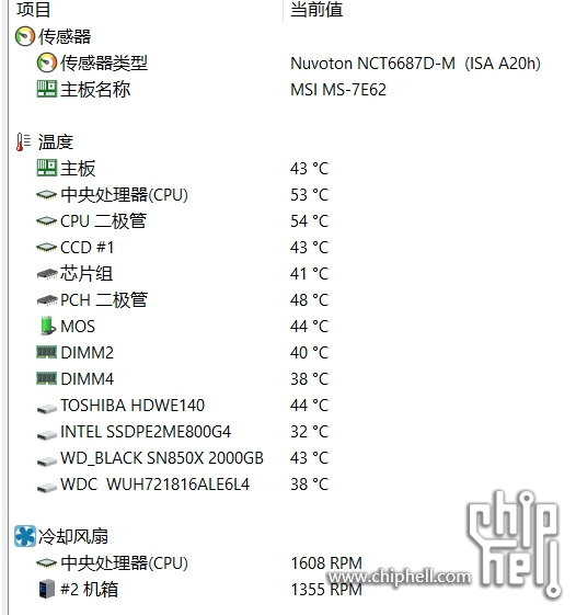

另外请问9700x这个cpu温度是否离谱??盒装的 ,待机接近45~50C左右。
主板就用了一个内存epxo,cpu都没用pbo。
烤机因为功耗墙88w,撞70度。
烤机撞墙这个我可以理解,问题待机 45~50度是否有点夸张,空调房 27度左右室温
是散热器太差了?125立方?没有140立方好打?

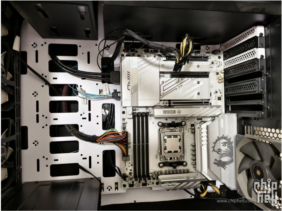

全家福
全家福

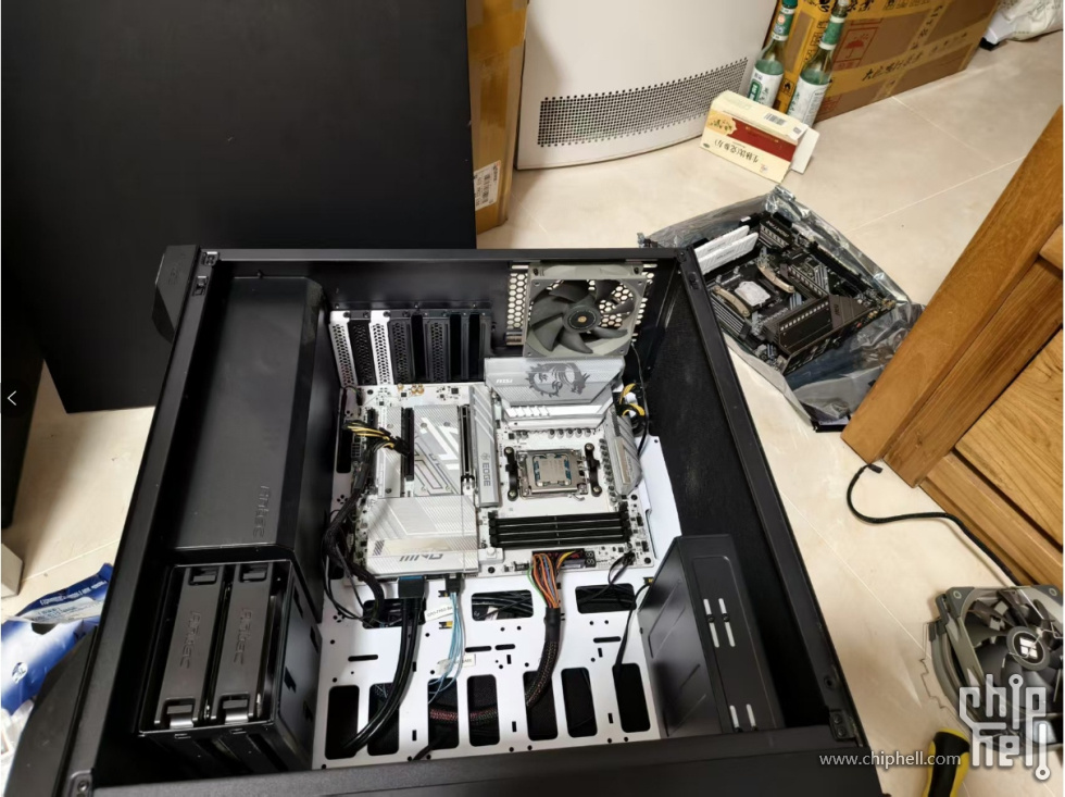

安装中,把旧的拆出来
安装中,把旧的拆出来
主板cpu安装完成
主板cpu安装完成

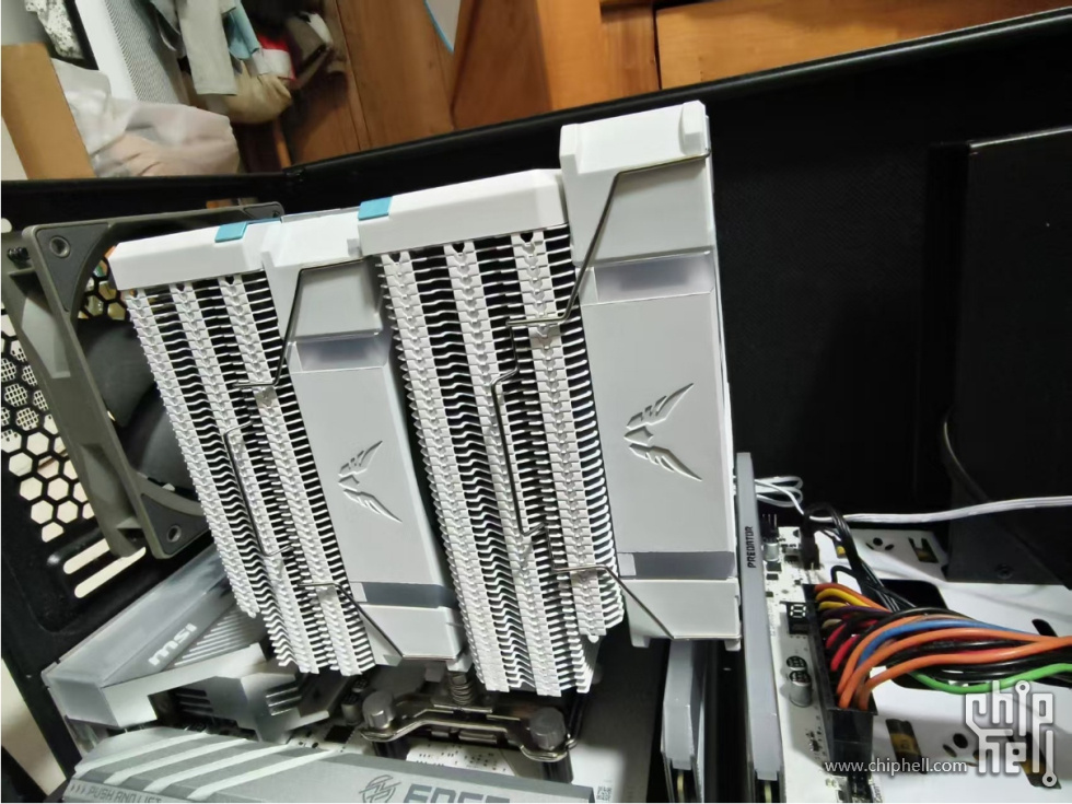

散热器安装效果
散热器安装效果
建议还是买矮内存条,不然就上水冷
建议还是买矮内存条,不然就上水冷
一地凌乱,不想收拾
一地凌乱,不想收拾
最后一堆要收拾的。残局

双塔风冷就买金百达星刃这类矮条子还能省点钱,风扇一装啥也看不见

AK620风扇不突出内存限高43mm,懒得换散热基本只能上便宜内存了,灯条一个都装不下

这机箱就不算闷罐了,我看的是闪霖G600,前挡板都装不了风扇。。。
我的目标也是97x+850m迫击炮+5070/ti,散热一开始打算酷里奥P60TV2(不在乎噪音,所以没选V3),但是一看内存限高40mm,有人把前风扇移到后面装用来躲避内存,我感觉会影响散热性能。后来又陆续看了DL125,利民140,都兼容不了现在的灯条。尤其是DL125,写着50mm+的内存高度,实际上是需要抬起前风扇,那样也会损失散热性能。。。风冷散热好像有两款完全不挡内存的,但是价格都较贵,而且看评测性能也一般。
选来选去,昨晚决定弄个垃圾360水冷算了,看了下瓦尔基里的A360,网上说堵水道,返修高。但是300-400元的价格,压97x足够,大不了3年后扔了换新水冷。这样也能放心挑自己喜欢的内存了(打算影锋和冰刃二选一)。

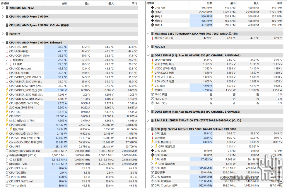

你用HWinfo看就会发现,4nm的核心其实很凉快,待机30度过点,不会超过室温10度
热的是那颗6nm垃圾工艺的IOD,热点基本持平Tctl,也就是说你的待机温度由IOD而不是CCD决定
降低IOD温度的有效方式是降低SOC电压,主板默认给到1.25甚至1.3V时待机差不多就是50度
按照平均体质来说,如果你使用6000内存UMC同步,SOC可以压低到1.15V左右,如果是8000内存UMC异步,SOC可以给到1V,待机降温非常明显

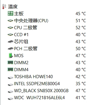

97x  买个好点的单 塔散热器 就挺好 ,待机温度 就那样,AMD 众生平等 ,别太在意,涂硅脂的时候  ,注意别给CPU顶盖 中心涂, AMD  U 两个分区 iodie  和ccd,ccd 一般是  靠近 插槽 拉杆  那边的,图是 amd4的,但是差不多,可以参考
zhjook 发表于 2025-5-25 00:01
97x  买个好点的单 塔散热器 就挺好 ,待机温度 就那样,AMD 众生平等 ,别太在意,涂硅脂的时候  ,注意 ...
可能真的又要挖出来 重新涂抹一次.....
重新涂抹7921,感觉好像低了4度左右。之前是往中心涂抹.....

cpu安装好就默认tdp 好像是64w,实际去到88w功耗墙,温度压在70度左右
开up to tdp105w,aida 显示大概140w左右,温度去到85度左右。性能是有提升,但是对于我来说过剩了。
先用默认就行

之所以待机温度高,是因为AU里面核心和IO是分开的,待机的时候核心温度是很低的,你图里面的CCD#1温度就不高,而IO是不休息的,他一直就是18W左右,所以温度几乎也是不变的,你监测温度时候就监测CCD#1温度就能明显感受CPU温度的变化。
